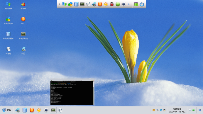

Laxcus分布式操作系统桌面

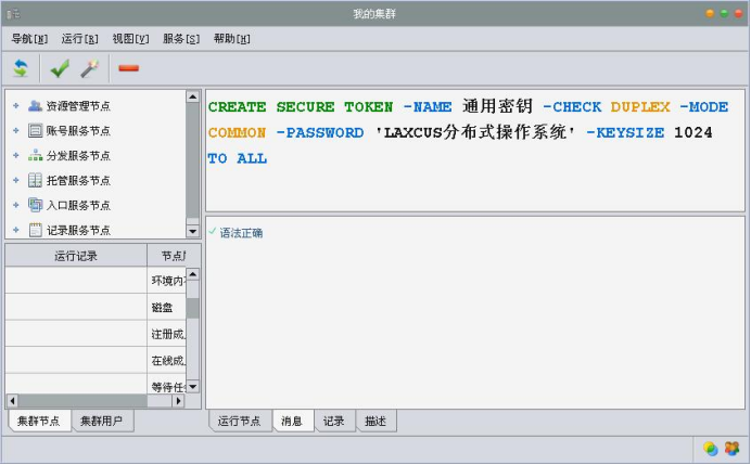

与SSL/TLS使用的第三方CA证书有所不同,FIXP网络使用“密钥令牌”取代了CA证书。密钥令牌的产生有以下几种方式:
由Laxcus分布式操作系统根据某些运行时参数随机产生。
由系统管理员随机定义和分配。
从第三方
加密
硬件上获得,比如支持crypto协议的经典密钥机。
接入
量子
网络,从
量子
网络获得密钥产生密钥令牌。
管理员自定义密钥令牌,分配给指定节点,密钥令牌在
加密
环境下传输

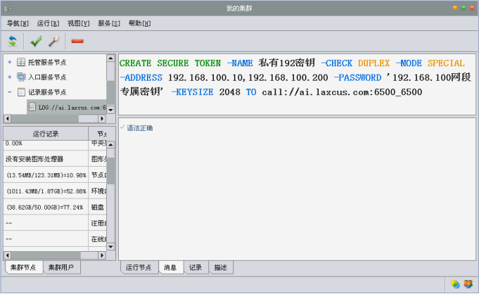

除了服务所有登录用户的公共密钥令牌,管理员还可以为某些特定用户设置有针对性的密钥令牌。这种密钥令牌在定义时,需要指定IP地址或者用户签名。当Laxcus
节点收到这些来自这类地址或者签名的通信时,除了执行通用的检测流程,将为他们分配专属非对称密钥和加密通道,从而实现流程一致但是有区别的加密通信。
只服务“192.168.100”网段的专属密钥令牌,实现与其它网段有区别的加密通信

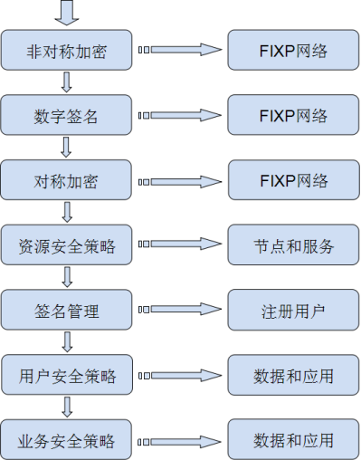

应用软件通过FIXP网络校验检查之后,将进入“节点和服务”阶段。在这里阶段,应用软件将接受节点和服务管理模型的检查,从而保证应用软件的工作请求和节点提供的服务是匹配的。比如一个
节点只会受理存储相关的请求,计算节点只能提供计算相关的服务。任何超过节点服务范围的业务,都将被操作系统拒绝,与此相关的服务也会被系统中止,资源被释放。这样的管控措施,防止了应用软件任何可能的越界行为。同时它也对开发者提出更高的要求,需要开发者熟悉Laxcus分布式操作系统的运行环境,以及开发规则流程等相关细节。
再接下来将进入身份验证阶段。
Laxcus分布式操作系统本身是一个多用户的操作系统,每个登录用户在Laxcus分布式操作系统上,都有一个标识自己身份的唯一ID。Laxcus分布式操作系统以此为标记,启动
虚拟化
工作,在物理计算机集群基础上,为每个登录用户动态分配一个虚拟的计算机集群。从表面上看,好象每个登录用户拥有整个计算机集群一样。这项措施保证了在有限的计算机集群资源基础上,为登录用户分配尽可能多的计算机集群空间,增加了计算机集群资源复用效率,降低了用户使得成本。
在Laxcus集群的云端,身份验证除了需要检查识别与应用软件关联的用户签名,诊断与用户签名相关的各种操作权限,还要检查和分配与用户签名相关的各种资源,包括CPU、内存、硬盘、网络带宽,保证应用软件运行过程中,系统有足够的资源提供给应用软件使用。如果发生资源不足的情况,Laxcus分布式操作系统将暂停分配,直到拥有足够的资源才会启动应用软件。
然后就是进入了实质的工作阶段。这个阶段,应用软件的云端部分已经被启动,进入云端运行队列中,可以执行各种实际的存储和计算机工作。从这个时候开始,应用软件的所有工作,发出的任何操作行为,都会在操作系统严密
监控
下进行。
在应用软件运行过程中,它的操作行为都需要细化识别,所有的操作行为发生前,都必须接受操作系统检查,在获得许可之后,才能进行实质的操作。比如应用软件执行一个数据写入磁盘的操作前,首先需要获得写入权限。进一步的,还可以规定应用软件的数据写入目录或者存储数据的节点,以及允许应用软件调用系统接口等要求。这些权限的分配,都是由系统管理员控制。

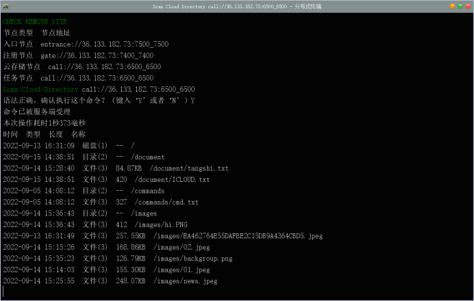

在Laxcus分布式操作系统上,我们向计算机集群发出的指令,从计算机集群接收到的反馈信息,都经过了上述完整的全流程安全检查和校验。任何一个环节的校验失败和检查错误,都会导致整个分布式作业流程的失败。下图检索云存储资源命令,在显示网络目录和文件之前,必须通过上述全流程安全处理。如果国内的网络环境都能够实现这样的安全检查措施,我们已知或者未知的,很多类似西工大的漏密事件,都可以避免。
一个检索云存储命令,需要走完全域安全所有检查流程。如果全网实现这样的安全检查措施,很多西工大漏密事件都可以避免
