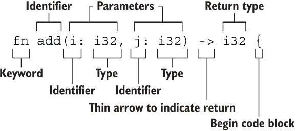

函数结构
函数要点
  • 函数名和变量名使用蛇形命名法(snake case),例如 fn add_two() -> {}
  • 函数的位置可以随便放,Rust 不关心我们在哪里定义了函数,只要有定义即可
  • 每个函数参数都需要标注类型
函数参数
