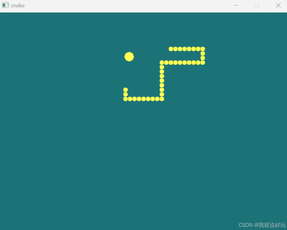

一、项目概述
我们的目的是创建一个根本的贪吃蛇游戏,它具有以下功能:
蛇能够根据玩家的键盘输入改变方向。
当蛇吃到食物时,蛇的长度增长,同时分数增长。
蛇可以在窗口边缘“穿墙”移动。
游戏界面包括一个蛇和一个随机出现的食物。
支持游戏暂停功能。

四、主循环
末了,在main()函数中创建了一个无限循环,用于不断更新游戏状态和渲染画面。
  1. int main() {
  2.         GameInit();
  3.         GameDraw();
  4.         while (1) {
  5.                 GameDraw();
  6.                 snakeMove();
  7.                 keyControl();
  8.                 Eatfood();
  9.                 Sleep(100);
  10.         }
  11.         return 0;
  12. }
