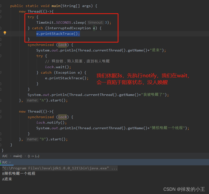

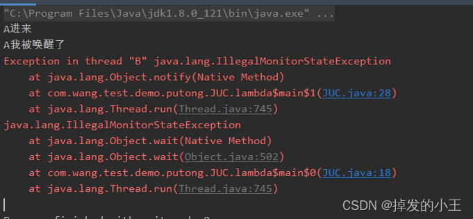

3. 测试不在代码块执行(把上面代码注释1给删除)
4. 修改代码
  1. try {
  2.     TimeUnit.SECONDS.sleep(3);
  3. } catch (InterruptedException e) {
  4.     e.printStackTrace();
  5. }
5. 总结
wait和notify方法必须要在同步块或者方法里面且成对出现使用,否则会抛出java.lang.IllegalMonitorStateException。
调用顺序要先wait后notify才可以正常阻塞和唤醒。

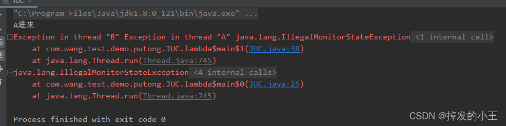

4. 修改代码
  1. try {
  5. }
5. 总结
await和signal方法必须要在同步块或者方法里面且成对出现使用,否则会抛出java.lang.IllegalMonitorStateException。
调用顺序要先await后signal才可以正常阻塞和唤醒。——和wait/notify一致。

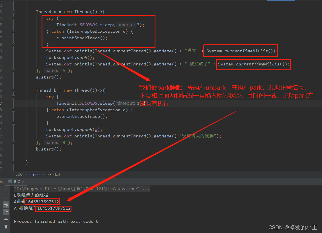

5. 结果展示
6. 修改代码
  1. try {
  5. }
  6. System.out.println(Thread.currentThread().getName() + "进来" + System.currentTimeMillis());
  7. LockSupport.park();
  8. System.out.println(Thread.currentThread().getName() + " 被换醒了" + System.currentTimeMillis());
7. 与前两者比的优点
park/unpark不需要在同步块或者方法内才能执行,解决了上面两种不在同步块或者方法就报错的情况。
park/unpark不需要先执行park,在执行unpark,无需在意顺序。解决了上面两种必须有前后顺序的情况。

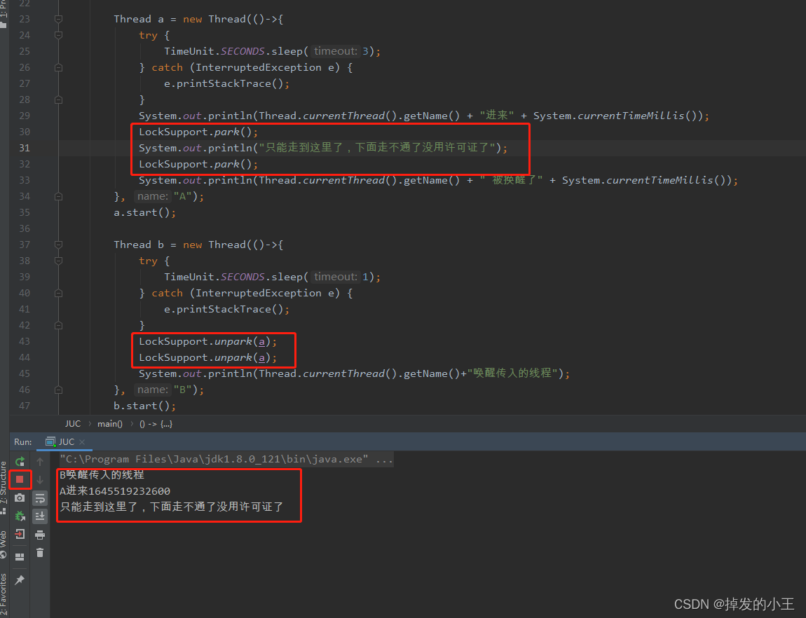

8.总结
LockSupport是用来创建锁和共他同步类的基本线程阻塞原语。
LockSuport是一个线程阻塞工具类,所有的方法都是静态方法,可以让线程在任意位置阻塞,阻寨之后也有对应的唤醒方法。归根结底,LockSupport调用的Unsafe中的native代码(C++)。
  1. public native void park(boolean var1, long var2);
LockSupport提供park()和unpark()方法实现阻塞线程和解除线程阻塞的过程。
LockSupport和每个使用它的线程都有一个许可(permit)关联。permit相当于1,0的开关,默认是0,调用一次unpark就加1变成1,调用一次park会消费permit,也就是将1变成0,同时park立即返回。
如再次调用park会变成阻塞(因为permit为零了会阻塞在这里,一直到permit变为1),这时调用unpark会把permit置为1。每个线程都有一个相关的permit,permit最多只有一个,重复调用unpark也不会积累凭证。
阻塞原因:根据上面代码,我们会先执行线程B,调用unpark方法,虽然进行两次unpark。但是只有一个有效,此时permit为1。此时A线程开始,来到第一个park,permit消耗后为0,为0是阻塞,等待unpark,此时没有unpark了,所以一直陷入阻塞。

为什么可以先唤醒线程后阻塞线程?
因为unpark获得了一个凭证,之后再调用park方法,此时permit为1,就可以名正言顺的凭证消费,permit为0,故不会阻塞。
为什么唤醒两次后阻塞两次,但最终结果还会阻塞线程?
因为凭证的数量最多为1(不能累加),连续调用两次 unpark和调用一次 unpark效果一样,只会增加一个凭证;而调用两次park却需要消费两个凭证,证不够,不能放行。
