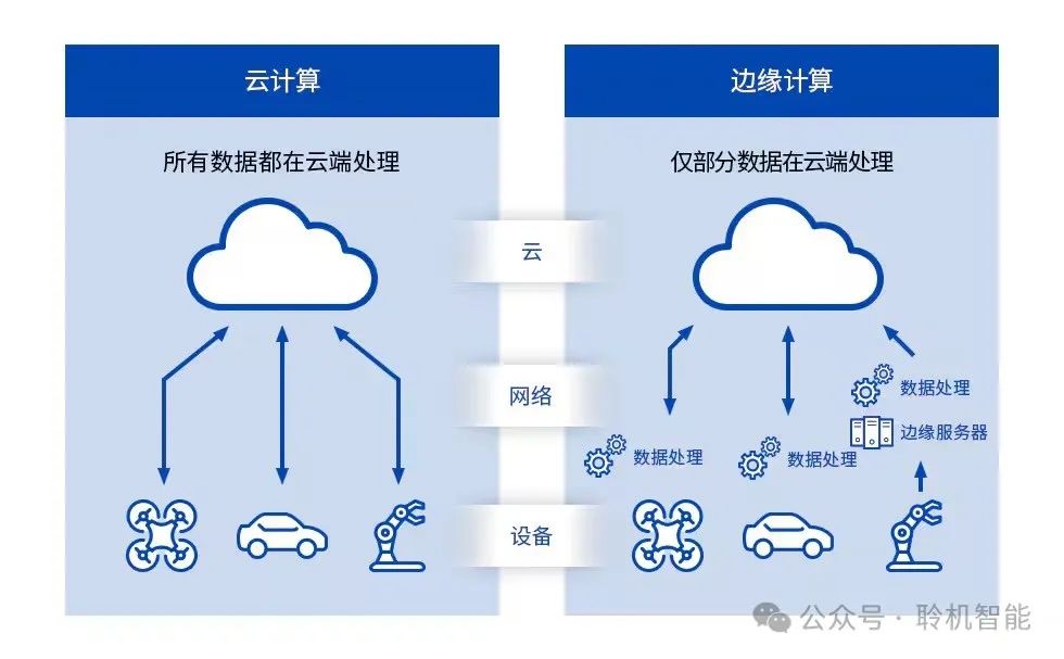

云盘算(Cloud Computing)
是一种长途数据处理方式,通常将大量的数据传输到长途
进行
和盘算。云盘算具有更强大的盘算本领和
资源,因此更适合处理大规模的汗青数据和进行复杂的分析。

边沿盘算(Edge Computing)
是指在靠近数据源的设备或
上处理和分析数据,而不是将数据传输到长途的云端。这种模式大大低落了数据传输的延迟,使得系统能够更加快速地响应和决议。
