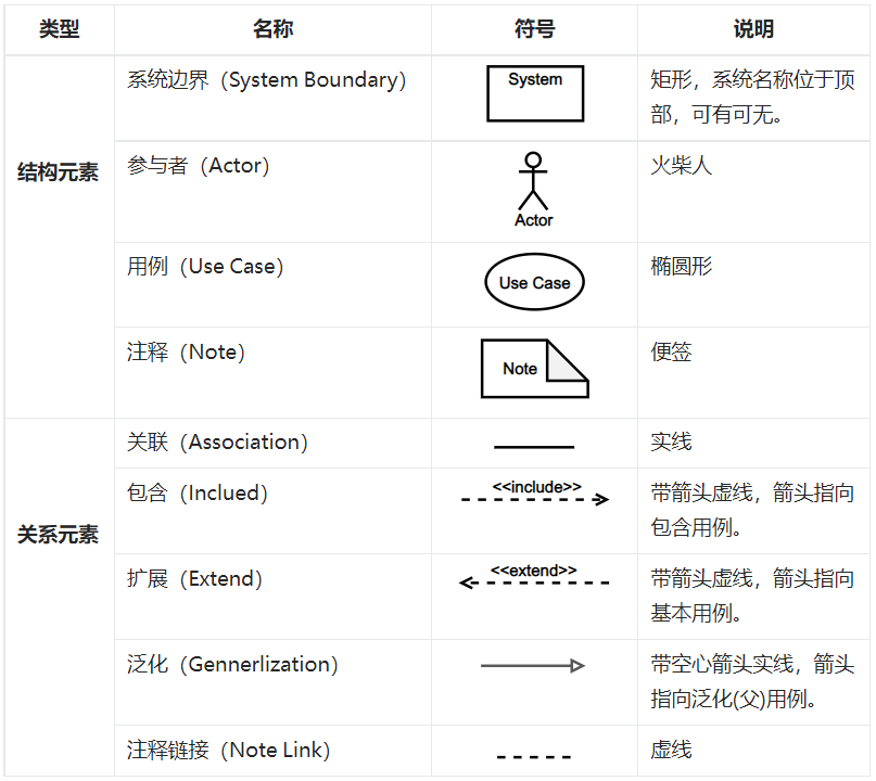

1.2.主要元素
1.3.元素符号
1.4.目的

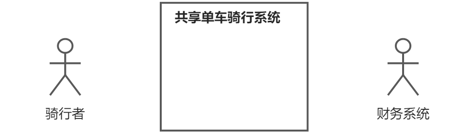

2.系统边界
2.1.概述
在UML的用例图中,我们通常将系统边界视作我们构建的软件系统,它可以是网站、软件组件、业务流程、App等应用程序,亦或是你要开发的任何东西。系统边界作为用例图中的元素可以用一个
矩形
来表示,其名称位于矩形内的顶部。系统边界使用矩形元素,实际上仅仅是一个表现形式,它在有些应用场景中甚至是无形的。从概念上来说它属于一种分析方法,
通过边界可以决定看待系统的抽象层次和视角,进而排除边界外大量的杂音来降低复杂程度,从而界定系统的范围,知道系统能干什么,系统不能干什么。
确定一个边界,就好比如你决定采用什么方式来介绍一个事物一样。人体的器官大约有315个,如果不设定边界,那么你介绍器官的时候就会毫无条理、天马行空。介绍内脏器官(心、肝)的时候一下就跳到介绍外部器官(耳、鼻),到最后听你介绍的人根本搞不清楚你讲的重点。因此,我们需要通过设定边界,将我们所讲的事物确定在同一个领域范围,并且事物的粒度要保持相同体量。还是回到人体器官上来,如果设定的边界是内脏器官,此时我们的
视角
必然在身体内部,
抽象
出来的事物都属于该边界内同粒度的器官(心、肝、肺等);如果设定的边界是外部器官,那么我们的
视角
必然在身体外部,
抽象
出来的事物都属于该边界内同粒度的器官(眼、耳、鼻、嘴等);
没有边界的地方将会是混沌的
,例如你去一所学校去找人,如果学校没有设定边界,那么你找人就像是“大海捞针”,因为所有人都交织在一起。如果学校根据不同领域设定边界,那么学校内部就会规划为:教室、办公室、图书馆等等区域。那么此时你找人就不会在茫茫人海中寻找,而是可以针对性有范围的找,比如找学生可以去教室,找老师可以去办公室。一个全新的软件项目对我们来说,也是混沌的,需要我们设定边界,才能从混沌走向清晰。
总的来说,通过边界的划分会影响到我们观察的事物,从而就决定了抽象层次和视角,使得我们分析事物的粒度可以保持统一,并且让系统的作用范围更加清晰。边界和面向对象同样都属于软件设计领域中的内功,我们并能奢望一朝一夕就将其掌握,我们先做到一个初步的认识,然后在日后的实践中不断去感悟和学习。

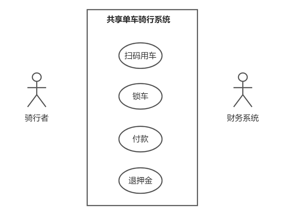

2.2.示例背景
本文用于讲解用例图使用的应用场景,是来自日常通勤的共享单车。本文将使用共享单车的软件系统作为示例,以此来展开用例图的绘制,我会根据用例图中元素的使用特点,选择其中常用的
(扫码用车、锁车、付款、退押金)作为素材。在绘制之前,希望大家脑补一下你使用共享单车通勤的场景,这有助于理解其中的业务需求,以便我们有针对性的绘制相应的用例图。由于这是根据现实生活中已经存在的应用,来反向推导出与之对应的用例图的情况,所以我们可以直接将
共享单车的软件视为系统边界
,并将其命名为“共享单车骑行系统”。

3.2.示例
当我们去分析一个系统时,不应直接从系统本身具备的功能开始思考,我们应当先思考系统会为谁提供哪些价值,有哪些参与者会与这个系统进行交互来实现目标,因为系统的价值就体现在为参与者实现目标上。对于本示例的“共享单车骑行系统”而言,它可以提供单车的使用为人们带来交通的便利。作为使用者,他能够通过系统得到单车的使用。在这个分析中,很明显,骑行者是对该系统有着明确目标的人,并且他属于系统外部。所以可以将
骑行者定义为“共享单车骑行系统”的参与者。
为了引出主要和次要参与者的使用场景,我们来思考下
退押金
这个业务。共享单车公司通过缴纳押金的手段保证单车在一定程度的
安全
,作为骑行者而言,在没有单车使用需求的情况下,可以要求公司退押金。由于“共享单车骑行系统”中没有包含公司的资金业务,所以该系统想要实现骑行者退押金的目标,必须依靠公司另外的财务系统。当骑行者发起退押金的操作时,“共享单车骑行系统”会向外部的财务系统发送申请,押金最终会由财务系统打到骑行者的银行卡上。
对于这个
退押金
业务场景而言,骑行者是主动发起对系统的使用,而财务系统与系统的交互是被动的。只有骑行者做了一些事之后,财务系统才会参与到系统中来采取相应行动。综上所述,该业务其中的
主要参与者是骑行者,次要参与者是财务系统。
下面将这两个参与者补充到本示例的用例图中。

在基本概述用例之后,接下来我们将针对本示例“共享单车骑行系统”的应用场景,分析并获取其中的用例。有效识别用例最基本的就是站在参与者的角度来考虑,你可以思考下你作为骑行者对一款“共享单车骑行系统”会有哪些期望或目标。
根据日常的使用场景并结合作为示例的素材考虑,骑行者比较普遍的目标一般包含:
扫码用车、锁车、付款、退押金。
另外需要强调的是,系统能够为参与者实现目标是系统的基本原则,参与者的目标也不能天马行空,参与者的目标应当是系统力所能及的,在系统边界内的。接下来,我们将以上提到的骑行者的目标作为用例,并将其补充到当前示例的用例图中。
用例对应的符合是椭圆形,并且用例需要包含在系统边界的矩形之中。

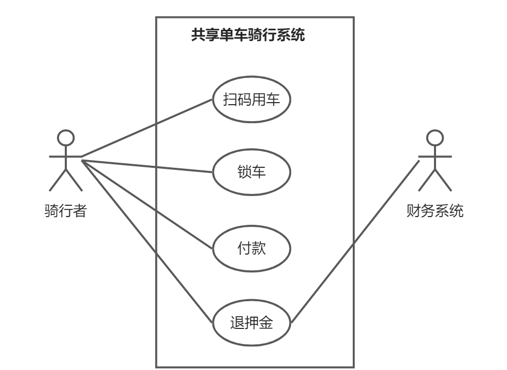

在识别并绘制参与者和用例之后,在图中它们还处于相互独立的状态,实际上参与者和用例之间还存在着某种关系,称之为关联。这里的关联和类之间的关联有所不同,
它表示参与者和用例之间存在信息交互,象征两者之间有基本的交流或者互动。
关联采用一条“实线”表示,这条线可以在指向用例的方向带上箭头,也可以不带箭头。这个箭头并不代表数据流或业务流的方向,因为参与者和用例之间是双向交互信息的,所以这里的箭头表示由通信的主动方(参与者)启动被动方(用例)。为了避免箭头带来的逻辑混淆,建议不带箭头。
接下来,我们将针对“共享单车骑行系统”用例图中的参与者和用例,通过绘制实线建立关联关系。在绘制中请注意,在本文讲解参与者的段落中,关于退押金的业务场景,我们分析出了主要和次要的参与者。所以对于这个情况,次要的参与者(财务系统)也需要和参与的用例(退押金)建立关联关系。
请记住,
所有的参与者,都必须至少与一个用例产生关联并与之交互,不存在没有参与者的用例
,也不存在没有用例的参与者,否则请检查用例和参与者的分析结果。下面将本示例中参与者和用例之间的关联关系,将其补充到用例图中。

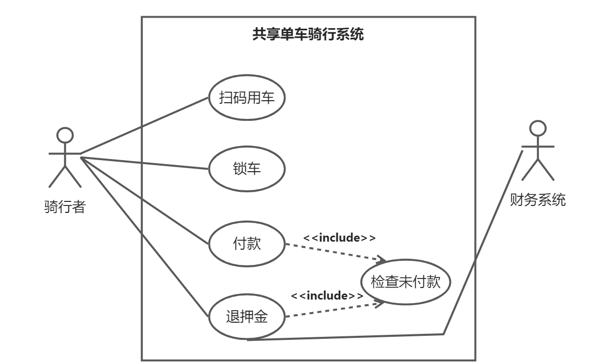

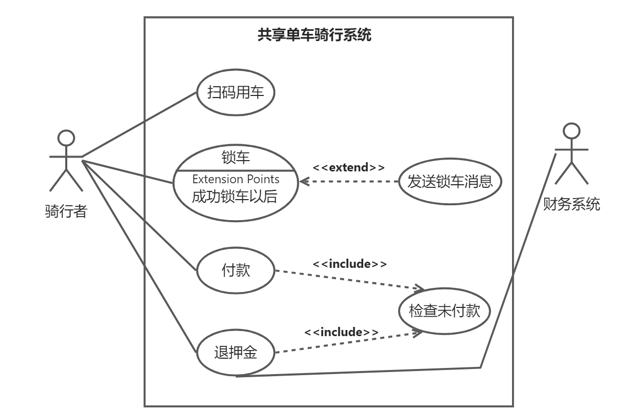

5.2.包含
简介:
包含关系提供了从多个用例中提取公共部分的能力,把公共部分作为单独的用例,系统可以通过包含关系对其进行引用。因此,包含关系的提出一般是基于用例行为
复用
的考虑,这意味着被包含的用例往往被多个基本用例引用。对其的
使用标准
总结为:如果在两个或更多的基本用例中存在类似的行为,并且这些类似的行为又可独立地构成一个用例,那么就可以把这些行为提炼出来构成一个被包含的用例。包含用例与衍生它的多个基本用例之间就属于包含关系,包含关系在用例图中的表示:使用一条带箭头的虚线,并在虚线附近加上,箭头的方向由基本用例指向包含用例。
基用例和包含用例:
包含用例的执行并不是由参与者直接发起的,而是由基础用例执行时触发的,基本用例一旦执行,对应的包含用例就必须会执行。另外,基本用例想要完整的执行,就必须执行它所包含的用例。从这点可以看出,包含用例对基本用例而言相当于一种
“必须品”
,没有包含用例,基本用例是不完整的。而对于包含用例而言,如果没有基本用例,包含用例是不能单独存在的。两者的关系就像是“有你才有我”一样。
示例:
让我们回到“共享单车骑行系统”中来思考其中是否存在包含关系。基于包含关系是对行为复用的考量,我发现可以在付款和退押金这个两个用例中,找到公共的部分,并且属于必须执行的行为。 付款时,系统必须会检查你上一次的付款情况,避免过度透支使用;退押金时,系统也会检查你的付款情况,避免出现错误的免单情况;因此,这两个用例中就可以抽取公共行为
“检查未付款”
,而这个公共行为即可构成一个单独的被包含用例。下面将用例补充到当前示例的用例图中,并建立包含关系。

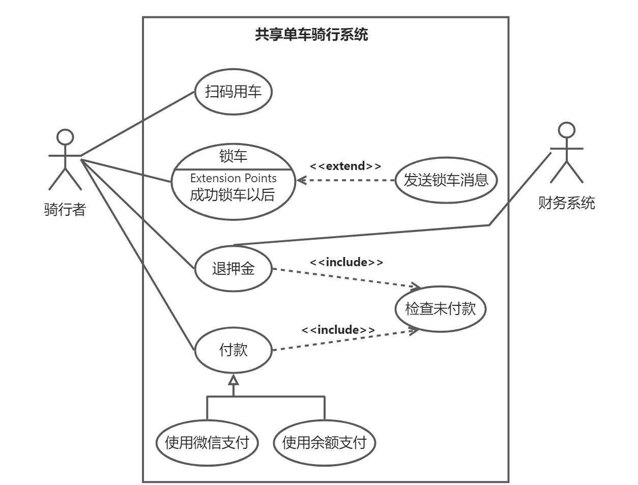

5.3.扩展
简介
扩展表示的意思是:在基本用例的基础上,
思考基本用例在处理自身行为之外,还能做什么有易于业务需求的事情
,如果存在,那么就把这个事情委托给其他用例(扩展用例),表示该事情被扩展了,以此在基本用例和扩展用例之间就形成了扩展关系。在扩展关系中,基本用例自身是独立完整的,不受扩展用例影响,不需要扩展用例也能够向参与者提供价值。但是扩展用例的存在将由基本用例决定。扩展关系在用例图中,是用一条带箭头的虚线并在线上加来表示的,箭头方向指向基本用例,表示扩展用例是根据基本用例进行扩展的。
扩展点
为了表面扩展用例在基本用例中是基于什么情况扩展的,需要在基本用例中定义扩展点,扩展用例只能在它与之对应的扩展点上进行扩展。扩展点是指在基本用例中定义的特定条件,每个扩展用例都至少与一个扩展点相关联。
当基本用例满足扩展点的特定条件后,就会触发相应的扩展用例的执行
,从而为基本用例提供附加行为。需要注意,有些工具可能在绘图上并不会将扩展点显示出来,但无论显示与否,只要存在扩展关系,基本用例中就存在与之对应的扩展点。
示例
我们将扩展关系的特点投射到本示例的“共享单车骑行系统”中来,思考分析下哪些用例可以进行扩展。我个人作为共享单车的常用者,我觉得每当骑行到达目的地离开单车后,总是会担心自己因为没有将单车锁上,导致无限扣费的情况。我觉得要是在锁车后要是能够向我发送一条确认信息,我将会安心许多。基于这个痛点,实际上我们可以在锁车的用例上进行扩展,扩展一个在锁车后向骑行者发送锁车消息的用例,并且发送锁车消息的扩展用例还不会影响到锁车,仅作为一个辅助性质。下面我们将这个扩展用例补充到示例的用例图中看看效果吧。

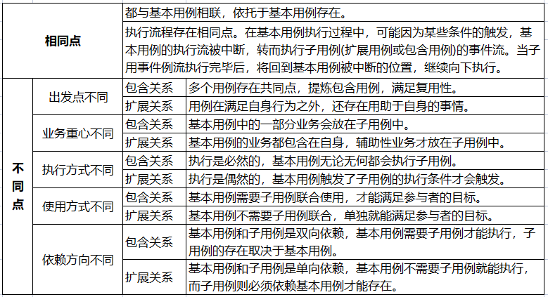

5.4.包含和扩展的对比
包含关系和扩展关系是在用例建模中比较常用的关系,也是初学者容易混淆的两种关系。从表面上来看,它们都是使用虚线箭头作为表达关系的符合,只是箭头方向和虚线上的标识不同而已。所以,如果我们想要清晰、正确的使用这两种关系,就必须通过对比分析,来理解这两种关系的使用场合和所解决的问题。下面通过表格对这两种关系进行了详细的对比,在实际应用中可以进行参考,并结合具体情况选择合适的关系。

示例
在本示例“共享单车骑行系统”中,我们可以发现付款用例实际上是很宽泛的,因为付款的方式有很多,可以是:账户余额、支付宝、微信、花呗等等方式。所以付款用例代表了一般情况,我们可以将其作为抽象用例,从它身上特化出具体的付款用例。
泛化关系是用一条带空心箭头的直线表示的
,箭头的方向由特化用例执行泛化用例。下面我们将这个用例的泛化补充到当前实例的用例图中。

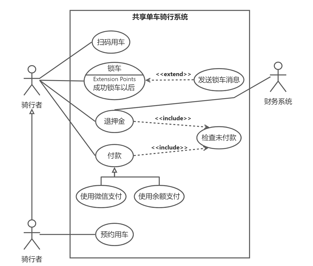

5.6.参与者的泛化
在上文介绍用例泛化的基础上,在来介绍下参与者之间的泛化是如何运用的。
与用例的泛化一样,参与者之间的泛化也是属于一种继承层次,同样是满足于更高层次的需求复用
,只不过参与者的泛化在实际中使用的更多些。
我们针对本示例的“共享单车骑行系统”,思考这样一个情况:如果系统要在普通用户的基础上推出一个VIP用户,并且VIP用户具备普通用户所有的行为能力,那么在绘图时,VIP用户是不是要将普通用户的用例和关系都重复画一遍呢?如果是,那么后面如果有N个高层级用户加入,是不是都需要将普通用户所有的用例都要重复画一遍呢?显然这种重复性会让用例图的重复度和复杂度会大大提示,从而不堪入目。
对于上面的情况,就属于我们在参与者中使用泛化关系的场景。通过建立普通用户和VIP用户之间的泛化关系,VIP用户将基础普通用户的所有行为,所以在将VIP用户作为参与者绘制到图中时,就无需重复的绘制他和普通用户之间存在的共同用例和关系。
在实际的应用中,我们也应当对所有参与者进行共同性的分析,共同性体现为,多个参与者存在相同的用例。如果存在共同性,我们应当抽象出一个“父类”参与者,其参与者都直接或间接基础这个“父类”参与者。参与者之间的泛化关系也是使用带空心箭头的直线表示的,下面我们将VIP用户和它特有的用例补充到图中。
