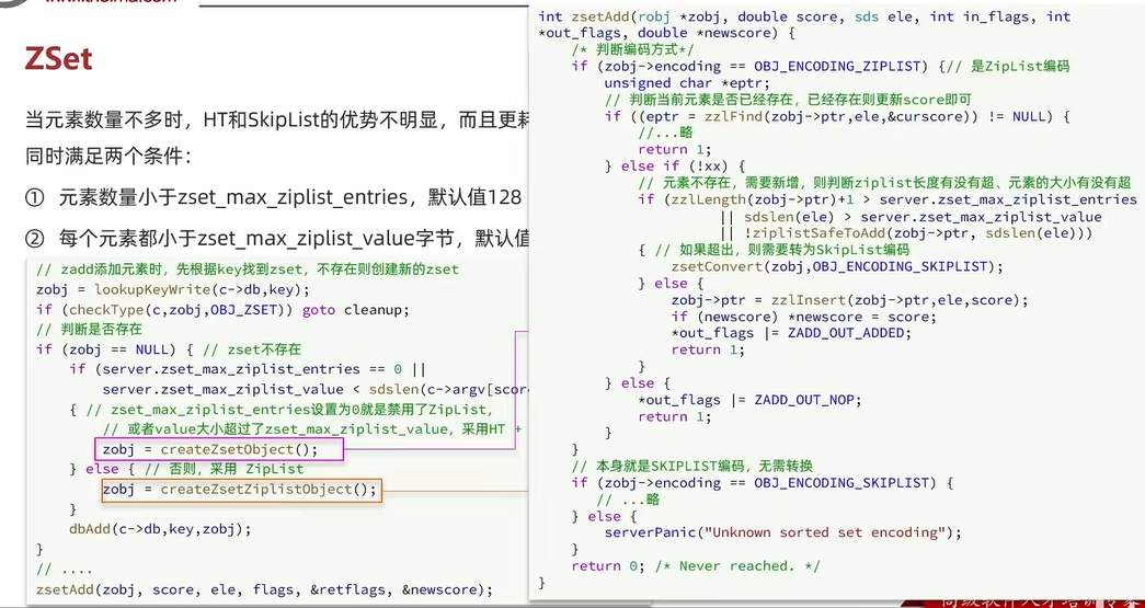

1.3 底层结构

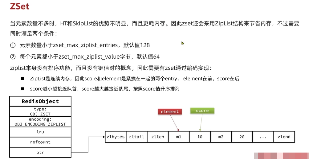

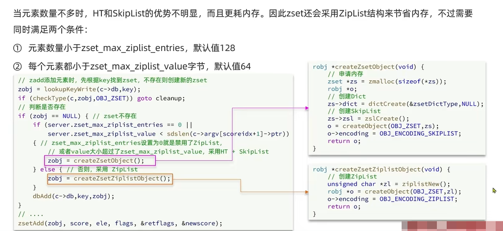

ZSet与Java中的TreeSet有些类似,但底层数据结构却差别很大。ZSet中的每一个元素都带有一个score属性,可以基于score属性对元素排序。底层实现有两种方式:当元素较少或总体元素占用空间较少时,利用压缩列表ZipList来实现;当不符合利用压缩列表的条件时,利用跳表SkipList+ 字典hashtable来实现。留意,聚集成员是唯一的,但是评分可以重复。
  • Redis ZSet 的底层实现为跳跃列表和哈希表两种,跳跃列表包管了元素的排序和快速的插入性能,哈希表则提供了快速查找的能力。
  • 当元素数目不多时,HT和SkipList的优势不明显,而且更耗内存。因此zset还会采用ZipList结构来节省内存,不外需要同时满足两个条件:
    • 元素数目小于zset_max_ziplist_entries,默认值128
    • 每个元素都小于zset_max_ziplist_value字节,默认值64
补充:ziplist自己没有排序功能,而且没有键值对的概念,因此需要有zset通过编码实现:
  • ZipList是连续内存,因此score和element是紧挨在一起的两个entry,element在前,score在后
  • score越小越接近队首,score越大越接近队尾,按照score值升序排列

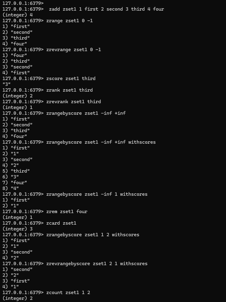

1.4 ZSet常用命令
ZSet的常见命令有:
  • ZADD key [NX|XX] [CH] [INCR] score member [score member ...] :添加一个或多个元素到zset ,假如已经存在则更新其score值
  • ZREM key member [member ...] :删除zset中的一个指定元素
  • ZSCORE key member : 获取zset中的指定元素的score值
  • ZRANK key member:获取指定元素在zset 中的排名(从0开始)
  • ZCARD key:获取zset中的元素个数
  • ZCOUNT key min max:统计score值在给定范围内的全部元素的个数
  • ZINCRBY key increment member:让zset中的指定元素自增,步长为指定的increment值
  • ZRANGE key start stop [WITHSCORES]:按返回有序聚会合的,下标在 之间的元素(有 WITHSCORES 会显示评分)
  • zrevrange key start stop [WITHSCORES] :
  • ZRANGEBYSCORE key min max [WITHSCORES] [LIMIT offset count]:返回score值介于到之间(含两头)的成员,limit offset count即是偏移数目(score从小到大)
  • zrevrangebyscore key max min [WITHSCORES] [LIMIT offset count] :根据score值从大到小排列
  • ZDIFF、ZINTER、ZUNION:求差集、交集、并集
留意:全部的排名默认都是升序,假如要降序则在命令的Z后面添加REV即可,比方:
  • 升序获取sorted set 中的指定元素的排名:ZRANK key member
  • 降序获取sorted set 中的指定元素的排名:ZREVRANK key memeber
  1. 127.0.0.1:6379>  zadd zset1 1 first 2 second 3 third 4 four  #往zset添中加一个或多个元素
  2. (integer) 4
  3. 127.0.0.1:6379> zrange zset1 0 -1                    #返回有序集合中、下标在<start> <end>之间的元素(有 WITHSCORES 会显示评分)。0 -1 表示所有元素
  4. 1) "first"
  5. 2) "second"
  6. 3) "third"
  7. 4) "four"
  8. 127.0.0.1:6379> zrevrange zset1 0 -1
  9. 1) "four"
  10. 2) "third"
  11. 3) "second"
  12. 4) "first"
  13. 127.0.0.1:6379> zscore zset1 third                #获取zset中的third元素的score值
  14. "3"
  15. 127.0.0.1:6379> zrank zset1 third                 #返回third在集合中的排名,从0开始
  16. (integer) 2
  17. 127.0.0.1:6379> zrevrank zset1 third
  18. (integer) 1
  19. 127.0.0.1:6379> zrangebyscore zset1 -inf +inf     #给zset集合中的元素从小到大排序,-inf:负无穷,+inf:正无穷。返回score值介于-inf到+inf之间(含两端)的成员(score从小到大)
  20. 1) "first"
  21. 2) "second"
  22. 3) "third"
  23. 4) "four"
  24. 127.0.0.1:6379> zrangebyscore zset1 -inf +inf withscores    #从小到大排序并输出键值
  25. 1) "first"
  26. 2) "1"
  27. 3) "second"
  28. 4) "2"
  29. 5) "third"
  30. 6) "3"
  31. 7) "four"
  32. 8) "4"
  33. 127.0.0.1:6379> zrangebyscore zset1 -inf 1 withscores      #指定负无穷到1的范围
  34. 1) "first"
  35. 2) "1"
  36. 127.0.0.1:6379> zrem zset1 four                            #移除zset集合中指定的元素
  37. (integer) 1
  38. 127.0.0.1:6379> zcard zset1                                #查看zset集合中元素个数
  39. (integer) 3
  40. 127.0.0.1:6379> zrangebyscore zset1 1 2 withscores         #根据score值从小到大排列
  41. 1) "first"
  42. 2) "1"
  43. 3) "second"
  44. 4) "2"
  45. 127.0.0.1:6379> zrevrangebyscore zset1 2 1 withscores      #根据score值从大到小排列
  46. 1) "second"
  47. 2) "2"
  48. 3) "first"
  49. 4) "1"
  50. 127.0.0.1:6379> zcount zset1 1 2                           #统计score值在1到2之间的元素个数
  51. (integer) 2
二、ZSet底层结构详解
2.1 数据结构
有序聚集Zset底层实现会根据实际情况选择利用压缩列表(ziplist)或者跳跃表(skiplist):当元素较少或总体元素占用空间较少时,利用压缩列表ZipList来实现;当不符合利用压缩列表的条件时,利用跳表SkipList+ 字典hashtable来实现。
详细细节可参考本文1.3末节

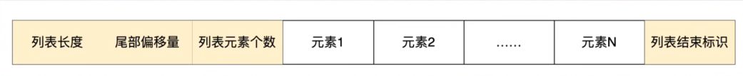

ZipList是一种特别的“双端链表”(并非链表),由一系列特别编码的连续内存块组成,像内存连续的数组。可以在任意一端进行压入/弹出操纵,而且该操纵的时间复杂度为O(1)。
压缩列表 底层数据结构:本质是一个数组,增加了列表长度、尾部偏移量、列表元素个数、以及列表结束标识,有利于快速寻找列表的首尾节点;但对于其他正常的元素,如元素2、元素3,只能一个个遍历,效率仍没有很高效。
属性类型长度阐明zlbytesuint32_t4字节一个 4 字节的整数,表现整个压缩列表占用的字节数目,包括  自身的大小zltailuint32_t4字节一个 4 字节的整数,记录压缩列表表尾节点距离压缩列表的起始所在有多少字节,通过这个偏移量,可以确定表尾节点的所在zllenuint16_t2字节一个 2 字节的整数,表现压缩列表中的节点数目。最大值为UINT16_MAX(65534),假如超过这个数,此处会记录为65535,但节点的真实数目需要遍历整个压缩列表才能盘算出entry列表节点不定压缩列表中的元素,每个元素都由一个或多个字节组成,节点的长度由节点生存的内容决定。每个元素的第一个字节(又称为"entry header")用于表现这个元素的长度以及编码方式zlenduint8_t1字节一个字节,特别值0xFF(十进制255),表现压缩列表的结束
留意:
  • 假如查找定位首个元素或最后1个元素,可以通过表头 “zlbytes”、“zltail_offset” 元素快速获取,复杂度是 O(1)。但是查找其他元素时,就没有这么高效了,只能逐个查找下去,好比 entryN 的复杂度就是 O(N)
  • ZipList虽然节省内存,但申请内存必须是连续空间,假如内存占用较多,申请效率较低。

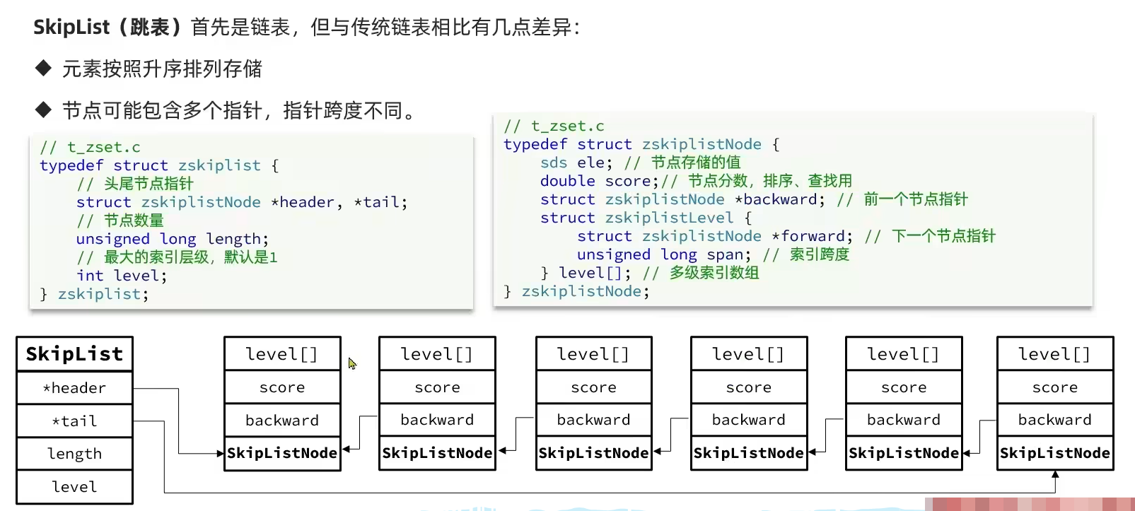

**SkipList(跳表)**首先是链表,在有序链表的根本上,增加了多级索引,通过多级索引位置的转跳,实现了快速查找元素。但与传统链表相比有几点差异:
  • 元素按照升序排列存储
  • 节点可能包含多个指针,指针跨度不同
在 Redis 源码中,跳跃表的结构界说如下:
  1. typedef struct zskiplistNode {
  2.     robj *obj;
  3.     double score;
  4.     struct zskiplistNode *backward;
  5.     struct zskiplistLevel {
  6.         struct zskiplistNode *forward;
  7.         unsigned int span;
  8.     } level[];
  9. } zskiplistNode;
  10. typedef struct zskiplist {
  11.     struct zskiplistNode *header, *tail;
  12.     unsigned long length;
  13.     int level;
  14. } zskiplist;
  • zskiplistNode 结构体表现跳跃表中的一个节点,包含元素对象(obj)、分数(score)、指向前一个节点的指针(backward)和一个包含多个层的数组(level)。每一层都包含一个指向下一个节点的指针(forward)和一个表现当前节点到下一个节点的跨度(span)。
  • zskiplist 结构体表现一个跳跃表,包含头节点(header)、尾节点(tail)、跳跃表中的节点数目(length)和当前跳跃表的最大层数(level)。
跳表查找、插入和删除操纵的时间复杂度都是 O(logN)。

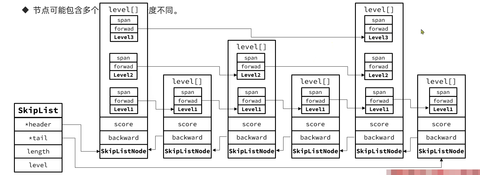

SkipList的特点
  • 跳跃表是一个双向链表,每个节点都包含score和ele值
  • 节点按照score值排序,score值一样则按照ele字典排序
  • 每个节点都可以包含多层指针,层数是1到32之间的随机数
  • 不同层指针到下一个节点的跨度不同,层级越高,跨度越大
  • 增删改查效率与红黑树基本一致,实现却更简朴

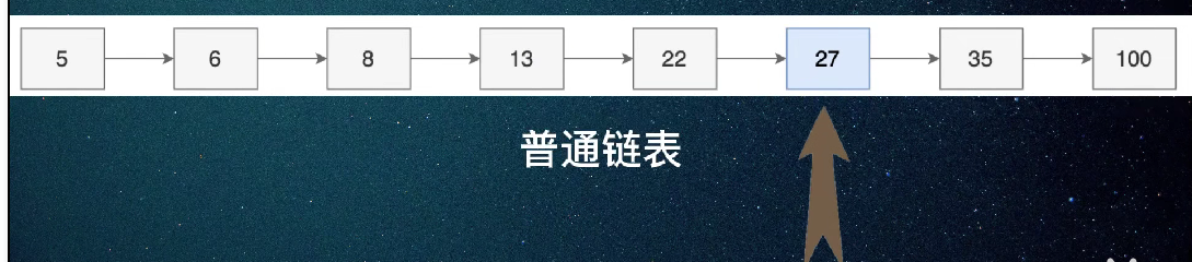

对于一个单链表来说,纵然链表中的数据是有序的,假如我们想要查找某个数据,也必须从头到尾的遍历链表,很显然这种查找效率是十分低效的,时间复杂度为O(n)。
普通链表想查找元素27,只能从链表头部一个个往后遍历,需要遍历6次 才能找到元素27

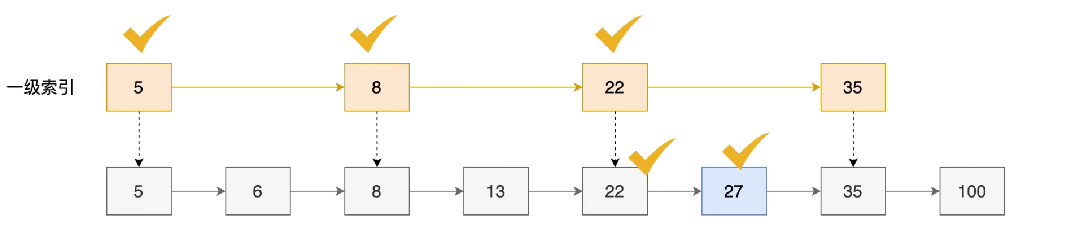

2.3.2 跳表怎么做的(how)
跳表怎么做的(how):建立多级索引
如建立一级索引
假如以为慢,可以建立二级索引
当数据量特别大的时间,跳表的时间复杂度为 O(logN)。其自己利用的思想,有点类似于二分法。

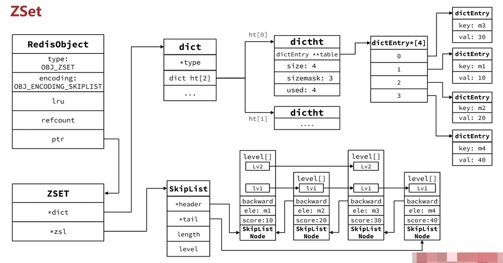

2.3.4 ZSet中的跳表
SkipList作为ZSet的存储结构,整体存储结构如下图,焦点点重要是包括一个dict对象和一个skiplist对象。dict生存key、value,key为元素,value为分值;skiplist生存的有序的元素列表,每个元素包括元素和分值。
上图中 zskiplist 结构包含以部属性:
  • header:指向跳表的表头节点
  • tail:指向跳表的表尾节点
  • level:记录目前跳表内,层数最大的那个节点层数(表头节点的层数不盘算在内)
  • length:记录跳表的长度,也就是跳表目前包含节点的数目(表头节点不盘算在内)
位于 zskiplist 结构右侧是四个 zskiplistNode 结构,该结构包含以部属性:
  • 层(level):节点中用 L1、L2、L3 等字样标志节点的各个层,L1 代表第一层,L2 代表第二层,以此类推。每个层都带有两个属性:进步指针和跨度。进步指针用于访问位于表尾方向的其它节点,而跨度则记录了进步指针所指向节点和当前节点的距离。
  • 后退(backward)指针:节点中用 BW 字样标识节点的后退指针,它指向位于当前节点的前一个节点。后退指针在程序从表尾向表头遍历时利用。
  • 分值(score):各个节点中的 1.0、2.0 和 3.0 是节点所生存的分值。在跳跃表中,节点按各自所生存的分值从小到大排列。
  • 成员对象(obj):各个节点中的 o1、o2 和 o3 是节点所生存的成员对象。
2.4 什么时间采用压缩列表、什么时间采用跳表
什么时间采用压缩列表、什么时间采用跳表呢
  • 有序聚集生存的元素数目小于128个
  • 有序聚集生存的全部元素的长度小于64字节
上述 1且2的时间,采用压缩列表;否则采用跳表

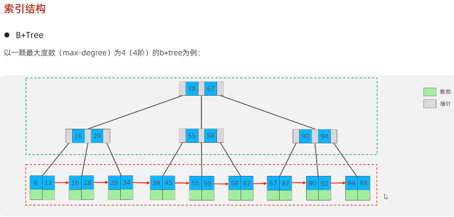

Redis跳表
B+Tree
MySQL B+树

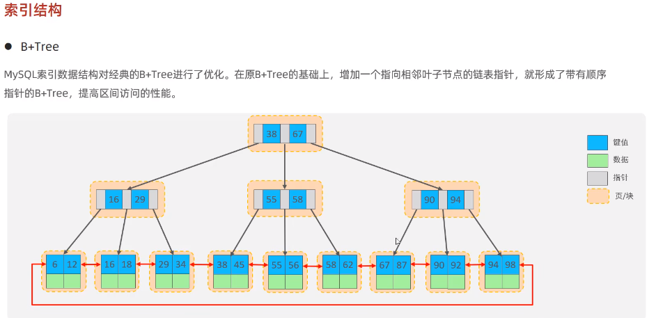

相比于尺度的B+树,InnoDB利用的B+树有如下特点:
  • B+ 树的叶子节点之间是用「双向链表」进行连接,既能向右遍历、也能向左遍历
  • B+ 树点节点内容是数据页,数据页里存放了用户的记录以及各种信息,每个数据页默认大小是 16 KB
区别
MySQL 的 B+ 树、Redis 的跳表都是用于存储有序数据的数据结构,但它们有一些关键的区别,使得它们在不同的场景和用途中各有优势。
  • 结构差异:B+ 树是一种多路搜索树,每个节点可以有多个子节点,而跳表是一种基于链表的数据结构,每个节点只有一个下一个节点,但可以有多个快速通道指向后面的节点。
  • 空间利用率:B+ 树的磁盘读写操纵是以页(通常是 4KB)为单位的,每个节点存储多个键值对,可以更好地利用磁盘空间,减少 I/O 操纵。而跳表的空间利用率相对较低。
  • 插入和删除操纵:跳表的插入和删除操纵相对简朴,时间复杂度为 O(logN),而且不需要像 B+ 树那样进行复杂的节点分裂和归并操纵。
  • 范围查询:B+ 树的全部叶子节点形成了一个有序链表,因此非常适合进行范围查询。而跳表虽然也可以进行范围查询,但效率相对较低。
因此,B+ 树和跳表不能简朴地相互替换。在需要大量进行磁盘 I/O 操纵和范围查询的场景(如数据库索引)中,B+ 树可能是更好的选择;而在重要进行内存操纵,且需要频繁进行插入和删除操纵的场景(如 Redis)中,跳表可能更有优势。
