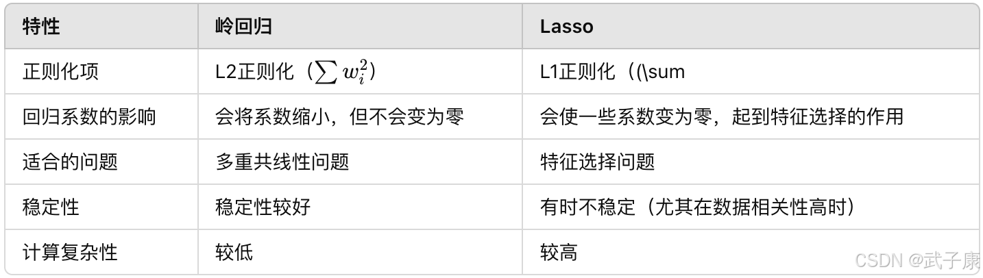

岭回归和Lasso回归在参加正则化项的方式上有所不同,从而影响模型的选择和应用。岭回归更适合用于避免系数过大而导致的过拟合,而Lasso在特征选择方面更有上风,因此通常在高维数据中体现更佳。在实际应用中,可以通过交叉验证来选择最适合的正则化参数并在岭回归和Lasso之间做出选择,或者联合两者(Elastic Net)以获得更好的模型效果。

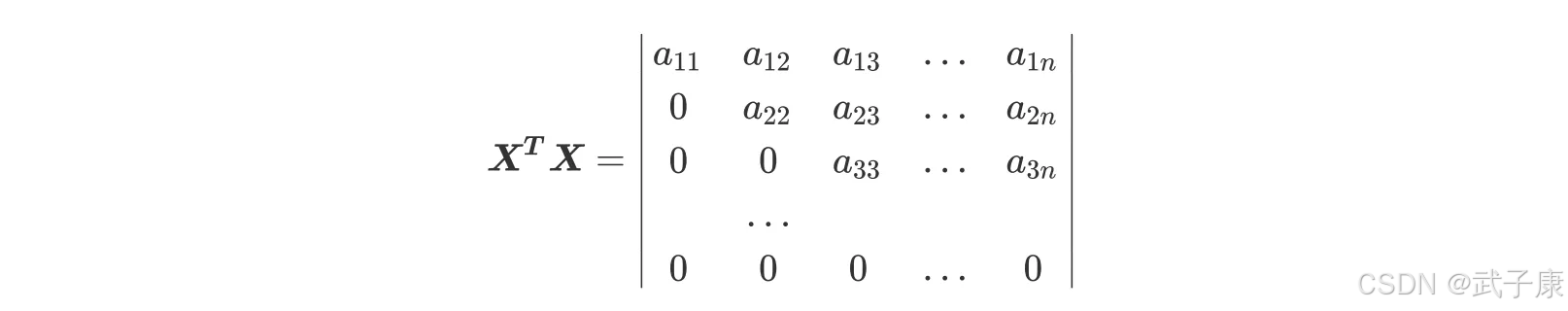

现在,只要(XTX + λI)存在逆矩阵,我们就可以求解。一个矩阵存在逆矩阵的充分必要条件是这个矩阵的行列式不为0。假设原本的特征矩阵中存在共线性,则我们的方阵 XTX 就会不满秩(存在完全为零的行)。

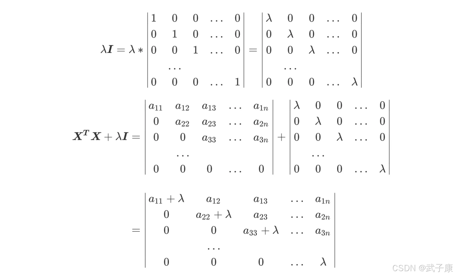

此时方阵 XTX 就是没有逆的,最小二乘法就无法使用,加上了λI 之后,我们的矩阵就大不一样了:
末了得到的行列式还是一个梯形行列式,然而它已经不存在全 0 行或者全 0 列了,除非:
λ 即是 0
原本的矩阵 XTX中存在对焦线上元素为 -λ,其他元素都为0 的行或者列

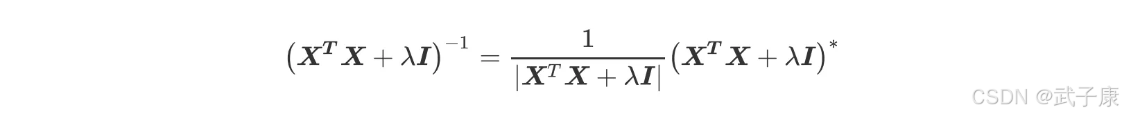

否则矩阵 XTX+λI 永远都是满秩,在 sklearn 中,λ的值我们可以自由的控制,因此我们可以让它不为 0,比避免第一种环境。而第二种环境,如果我们发现某个λ的取值下模型无法求解,那我们只必要更换一个λ的取值就好了,也可以顺遂避免。也就是说,矩阵的逆永远存在,有这个保障,我们的 w 就可以写作:
云云,正则化系数λ就避免了精确相干关系带来的影响,至少最小二乘法在λ存在的环境下是肯定可以使用。对于存在高度相干关系的矩阵,我们也可以通过调大λ,来让 XTX+λI 矩阵的行列式变大,从而让逆矩阵变小,以此控制参数向量 w 的偏移。当λ越大,模型越不容易受到共线性的影响。

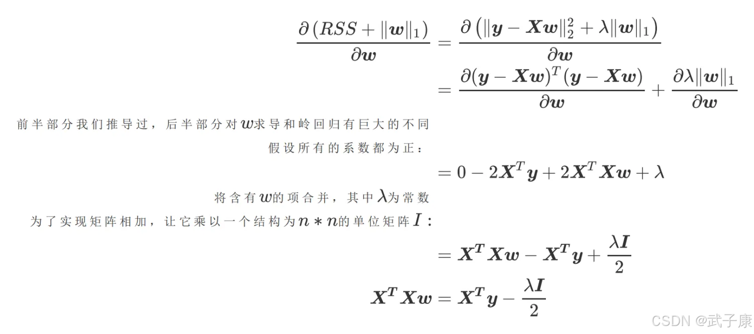

我们来看看 Lasso 的计算过程,当我们使用最小二乘法来求解 Lasso 中参数,我们依然对损失函数进行求导:
现在问题又回到了要求 XTX 的逆必须存在,在岭回归中,我们通过正则化系数λ能够向方阵 XTX 加上一个单位矩阵,以此来防止方阵 XTX 的行列式为 0,而现在 L1 范式所带的正则项λ在求导之后并不带有w 这个项,因此它无法对 XTX 造成任何影响。
也就是说,Lasso 无法办理特征之间精确相干的问题,当我们使用最小二乘法求解线性回归时,如果线性回归无解或者报除零的错误,换 Lasso 不能办理任何问题。
不外,在现实中我们其实会比较少遇到精确相干的多重共线性问题,大部分多重共线性问题应该时高度相干,而如果我们假设方阵 XTX 的逆是肯定存在的,那我们可以有:
通过增大λ,我们可以为 w 的计算增加一个负项,从而限定参数估计中 w 的大小,而防止多重共线性引起的参数 w 被估计过大导致模型失准的问题,Lasso 不是从根本上办理多重共线性问题,是限定多重共线性带来的影响。
