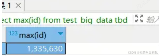

2.5 查询当前数据信息
执行语句
  1. // 查看数据库最大id记录
  2. select max(id) from test_big_data

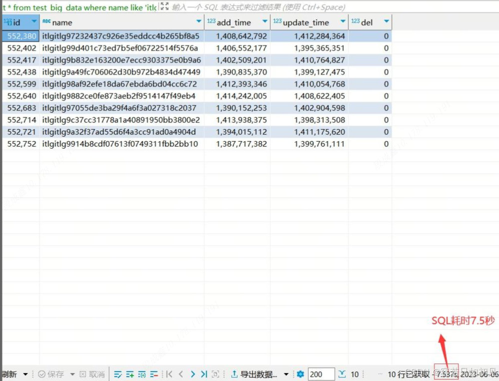

三、深度分页场景
当MyBatis执行SQL语句:
  1. select * from test_big_data where name like 'itlgitlg%' limit 800000,10
该查询分页需要扫描800000 +10行数据,然后丢掉前面800000行记录,同时进行800000+10次回表,总计耗时7.5秒;
limit语句会先扫描offset+n行,然后再抛弃掉前offset行,返回后n行数据;
limit 800000 +10 扫描更多的行数,也意味着回表更多(800000 +10)的次数。
这个任务照旧在MySQL没有其他任务处理时的执行环境,若在生产环境,效率会更差,接口响应会更慢,因此这也是一种SQL优化场景。

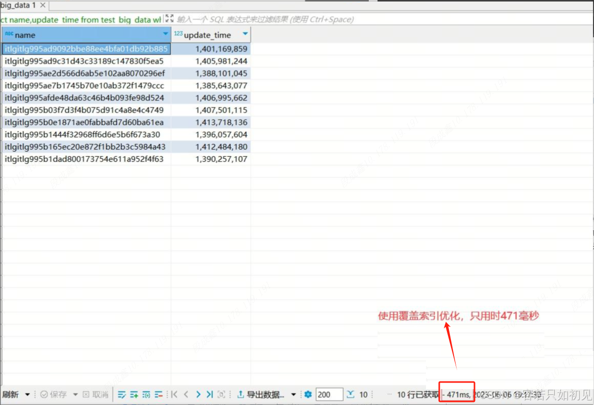

4.3 采用覆盖索引优化
由于name、update_time创建联合索引,若业务上,所需的字段都在索引上,可以使用覆盖索引来优化SQL,减少数据库的回表操作;如下sql:
  1. select name,update_time from test_big_data where name like 'itlgitlg%' limit 800000,10
sql耗时470ms左右:
制止 InnoDB 表进行索引的二次查询,也就是回表操作,可以把随机 IO 变成顺序 IO 加快查询效率。

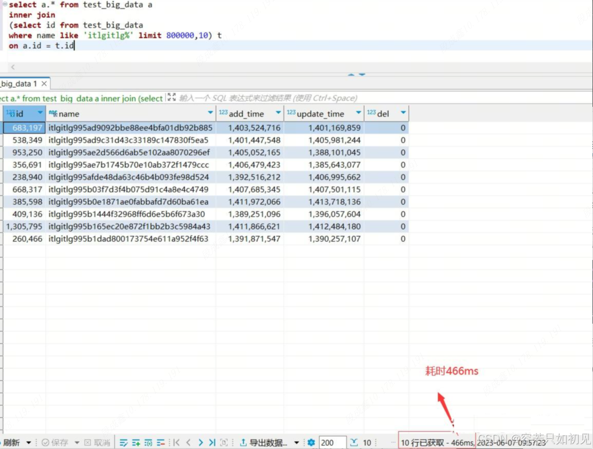

4.4 延迟关联
优化思绪:跟子查询的优化思绪是一样的,把条件转移到主键索引树,然后减少回表。差别点是,延迟关联使用inner join取代子查询。
先通过二级索引查询主键,再通过主键关联,减少回表提升性能,,优化后SQL为:
  1. select a.* from test_big_data a
  2. inner join
  3. (select id from test_big_data
  4. where name like 'itlgitlg%' limit 800000,10) t
  5. on a.id = t.id
sql耗时为466ms:

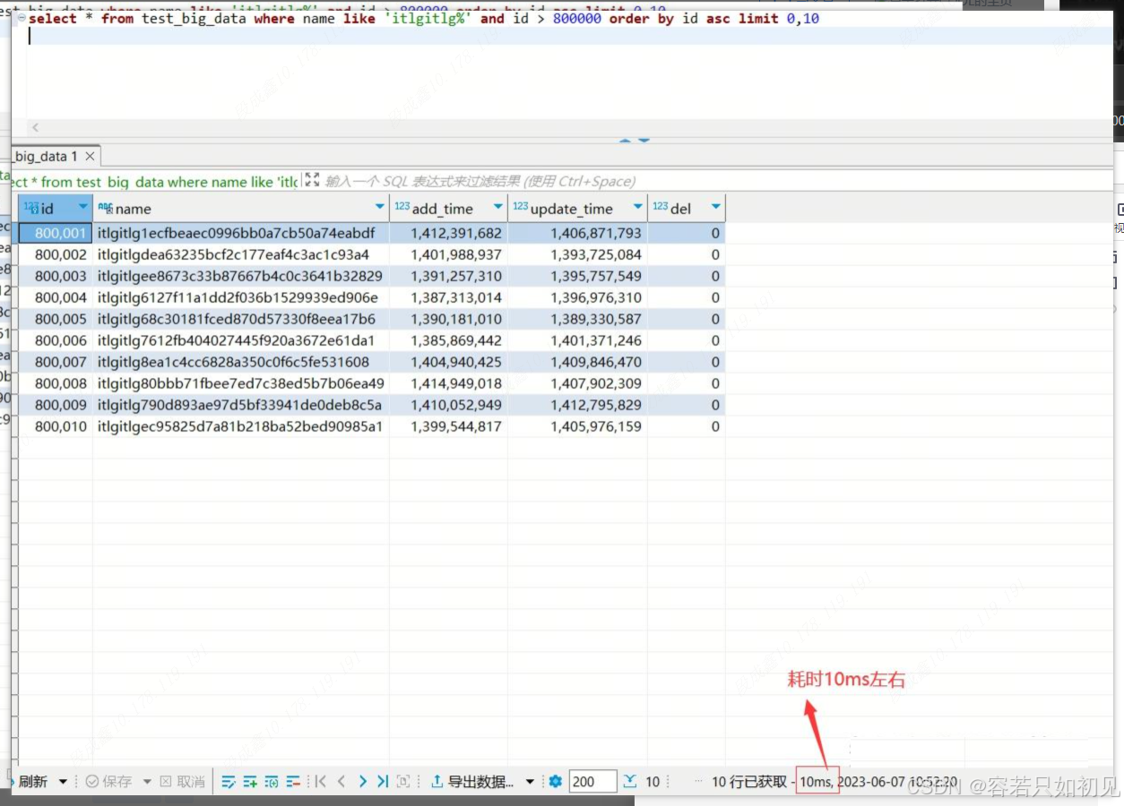

4.5 标签记录
limit 深度分页题目本质原因:偏移量(offset)越大,mysql就会扫描越多的行,然后再抛弃掉。这样就导致查询性能的降落。
标签记录的思想:就是标记一下前次查询到哪一条,下次再来查的时候,从该条开始往下扫描。
则SQL可以修改为:
  1. select * from test_big_data where name like 'itlgitlg%' and id > 800000 order by id asc limit 0,10
执行耗时10ms左右:
求按照id连续查询,或者其他连续自增字段查询(如更新时间)每次查询后将最大值返给前端;下一次查询时,前端将最大值带到后端查询,现实中大概很多场景不支持。
