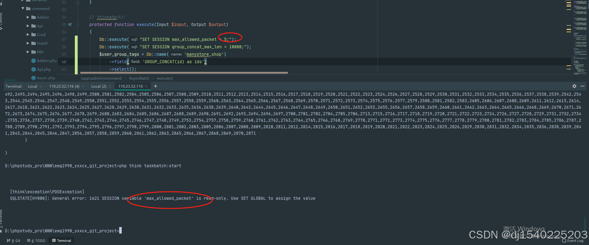

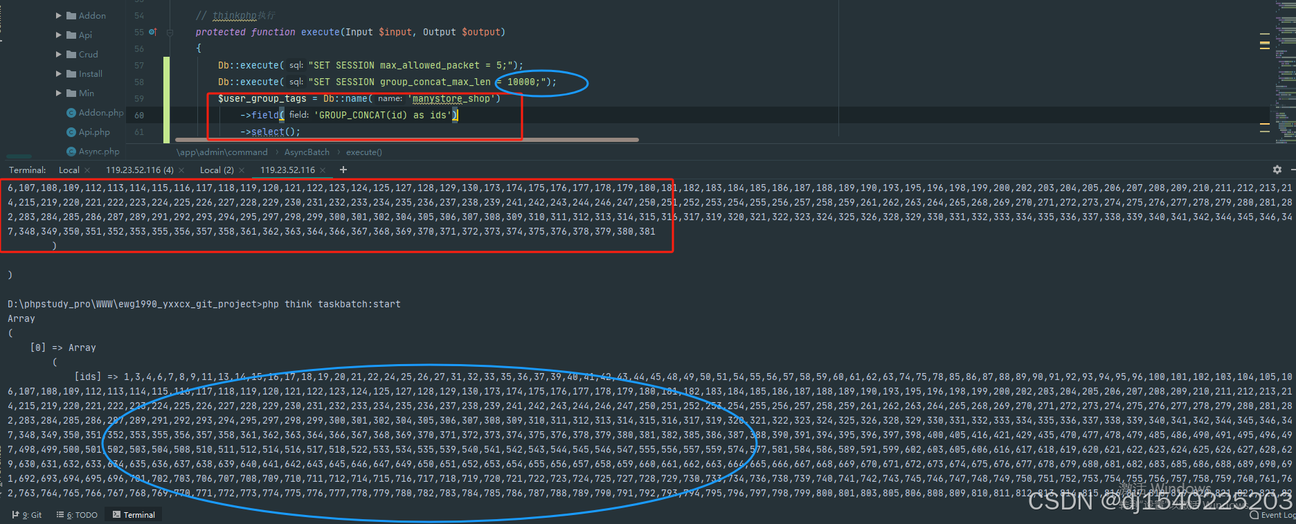

ThinkPHP 5 中,想要暂时修改 MySQL 数据库的 group_concat_max_len 参数,可以利用 原生 SQL 执行 来修改该值。你可以通过 Db 类来执行 SQL 语句,从而修改会话(Session)级别的变量。
步调
  • 设置 group_concat_max_len 参数:你需要执行一条 SQL 语句,来暂时修改 group_concat_max_len 的值。这个参数控制 MySQL 在执行 GROUP_CONCAT 函数时,结果的最大长度(默认值通常是 1024 字节),如果结果凌驾这个值,默认会被截断。
  • 执行 SQL 语句:利用 Db 类的 execute 方法来执行原生 SQL。
代码示例
  1. use think\Db;
  2. try {
  3.     // 临时设置 group_concat_max_len
  4.     Db::execute("SET SESSION group_concat_max_len = 10000;");
  5.
  6.     // 进行其他数据库操作,例如使用 GROUP_CONCAT
  7.     $result = Db::query("SELECT GROUP_CONCAT(name) AS names FROM your_table");
  8.     print_r($result);
  9.
  10. } catch (\Exception $e) {
  11.     // 异常处理
  12.     echo 'Error: ' . $e->getMessage();
  13. }
解释
  • Db::execute("SET SESSION group_concat_max_len = 10000;");:这行代码会暂时设置 MySQL 会话的 group_concat_max_len 参数为 10000。这个设置只在当前数据库连接有效,一旦连接关闭或者超时,设置会失效。
  • Db::query():你可以在执行修改 group_concat_max_len 后,继续进行数据库查询,例如利用 GROUP_CONCAT 函数进行操纵。
留意事项
  • 会话级别:利用 SESSION 修改的参数只会对当前数据库连接收效,其他连接不会受到影响。如果你需要每个连接都修改该参数,需要在每次连接时都执行该 SQL。
  • 性能影响:如果 group_concat_max_len 设置得过大,大概会导致一些查询性能下降,尤其是在涉及大量数据时。所以修改时要根据现实需求调整。
这样,你就可以在 ThinkPHP 5 中暂时修改 group_concat_max_len 参数并执行相关操纵了。
在 MySQL 中,max_allowed_packet 是一个配置参数,用于设置 MySQL 服务器接受的最大数据包巨细。当客户端发送数据(例如 INSERT、UPDATE 或 LOAD DATA 等操纵)时,如果数据包凌驾了该巨细限制,MySQL 会返回错误。
默认情况下,max_allowed_packet 的值通常为 4MB,但是这个值可以在 MySQL 配置文件中进行调整。
查询 max_allowed_packet 的当前值
要查询当前 MySQL 服务器的 max_allowed_packet 配置值,可以执行以下 SQL 下令:
  1. SHOW VARIABLES LIKE 'max_allowed_packet';
这会返回一个雷同如下的结果:
  1. +-------------------+----------+
  2. | Variable_name     | Value    |
  3. +-------------------+----------+
  4. | max_allowed_packet| 4194304  |
  5. +-------------------+----------+
在这个例子中,max_allowed_packet 的值为 4194304 字节(即 4MB)。
修改 max_allowed_packet
1. 暂时修改 max_allowed_packet
如果需要暂时修改 max_allowed_packet 的巨细,可以利用以下 SQL 下令:
  1. SET GLOBAL max_allowed_packet = 16777216;  -- 设置为 16MB
留意: SET GLOBAL 需要 MySQL 的超级权限(SUPER 权限),并且修改后的设置仅对新的连接收效,当前连接不会受到影响。
