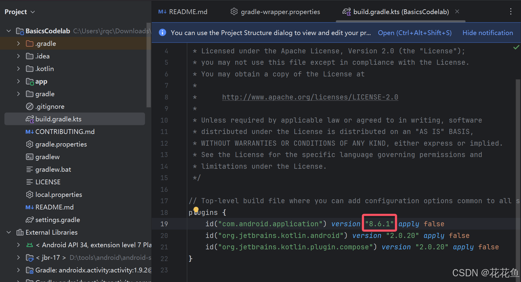

3、根据上面的提示,说明白版本不一致,我们要用8.6.1的就可以了:
我们把原来的8.7.0 转为 8.6.1,然后Sync Now,android studio会去处理。

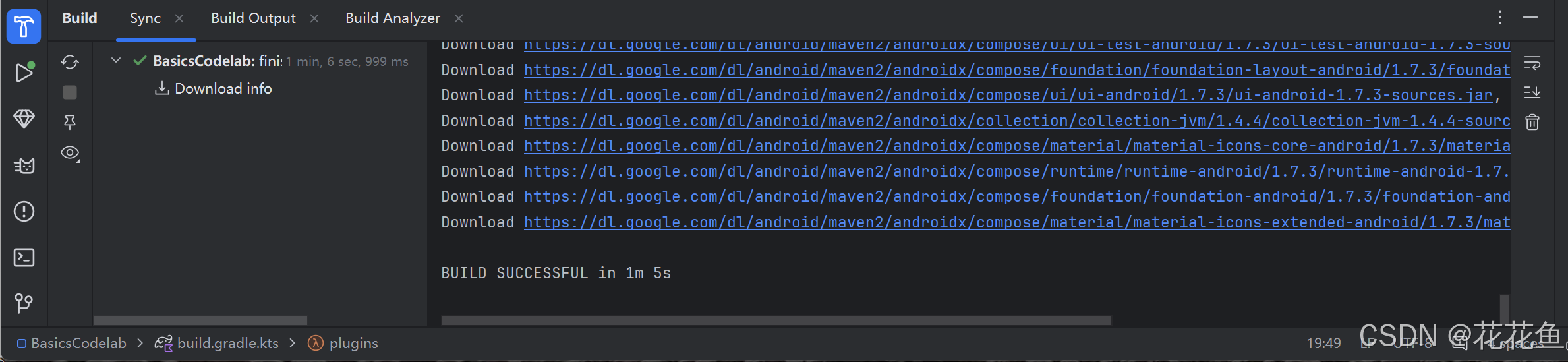

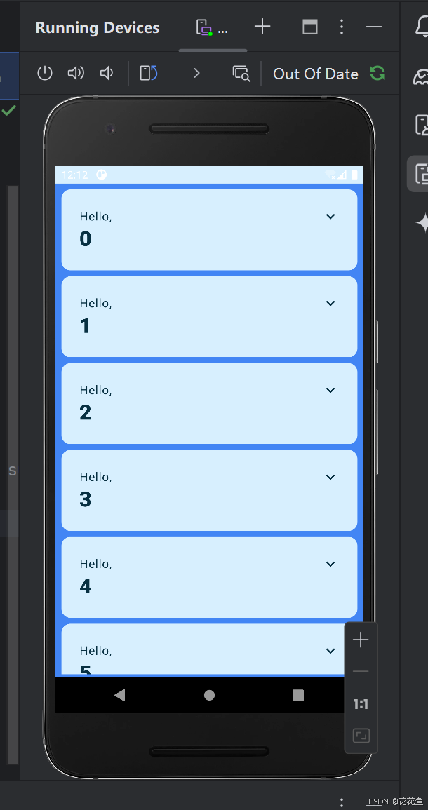

4、最后我们上一个乐成运行的app图:
