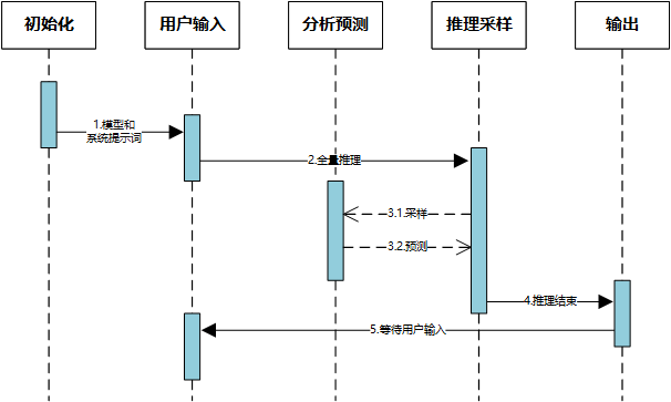

1. 过程描述
以常见的交互推理为例,程序大概可以分成5个子功能模块。
初始化:模型和体系提示词初始化。实在从程序处理过程上分析,并没有特殊区分体系提示词与用户输入,实际项目开发中完全可以放在一起处理。后面会再解释它们在概念上的区别。
用户输入:等待用户输入文本信息。大语言模型实在就是对人类的文本信息进行分析和理解的过程,而产品落地的本质就是借助大模型的理解进一步完成一些指定任务。在这个过程中,互联网上又造了许多概念,什么agent,function等。实在本质上都是在研究如何将大模型与程序进一步联合并完成交互。至少目前,我的观点是:大模型仅具备语义分析,语义推理的能力。
分析预测:这个是大语言模型的核心能力之一,它需要分析上下文(体系提示词、用户输入、已推理的内容)再进一步完成下一个词语(token)的预测。
推理采样:这个是大语言模型的另一个核心能力,它需要从分析预测的结果中随机选择一个token,并将它作为输入反向发送给分析预测模块继承进行,直到输出结束(EOS)。
输出:这个模块严酷说不属于大模型,但是它又是完成用户交互必须模块。从产品设计上,可以选择逐字输出(token-by-token)或者一次性输出(token-by-once)。
