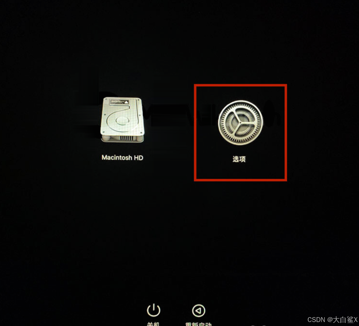

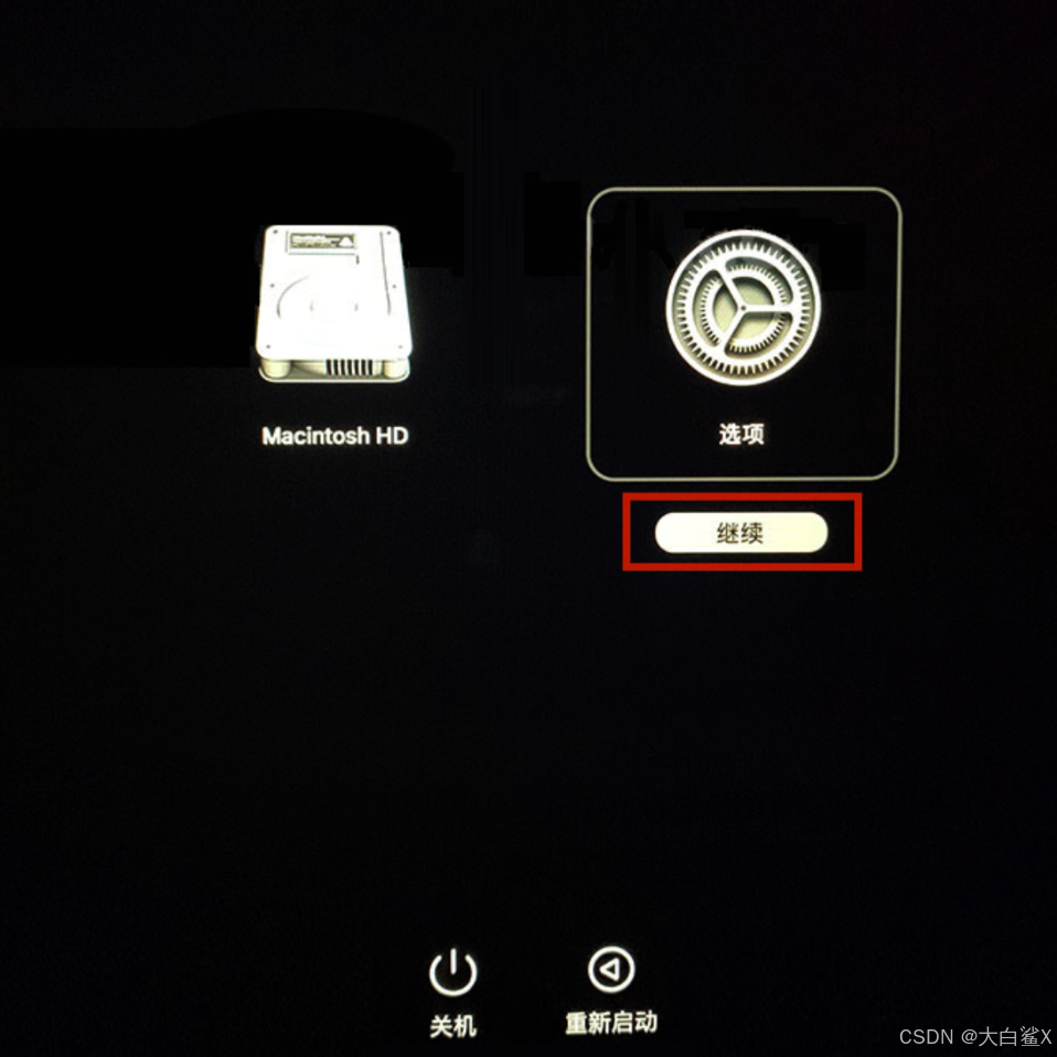

2.按住开机键不松手直到出现下图的画面,然后点击选项
3.点击继续

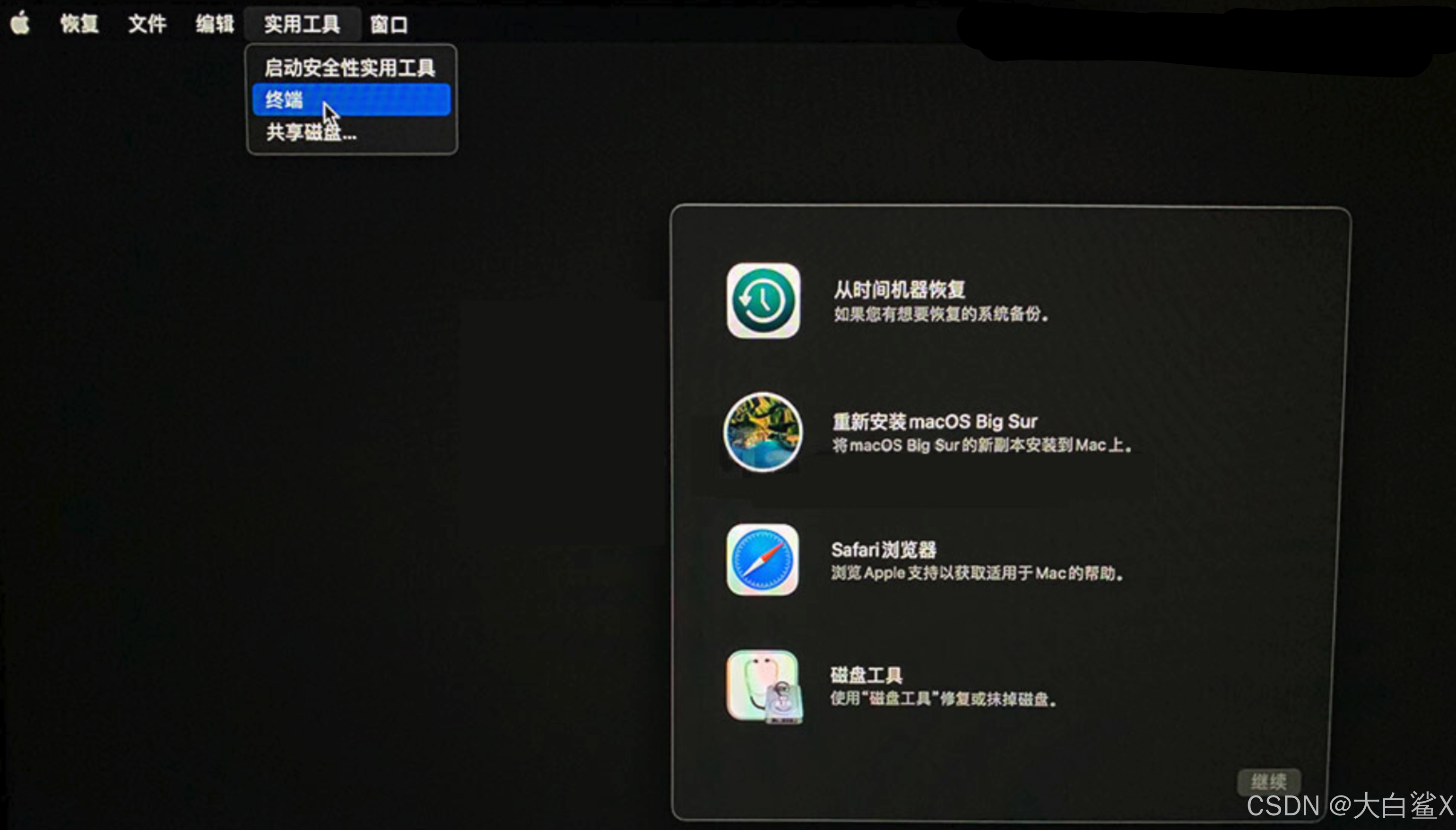

4.点击实用工具>点击
终端
,如图:

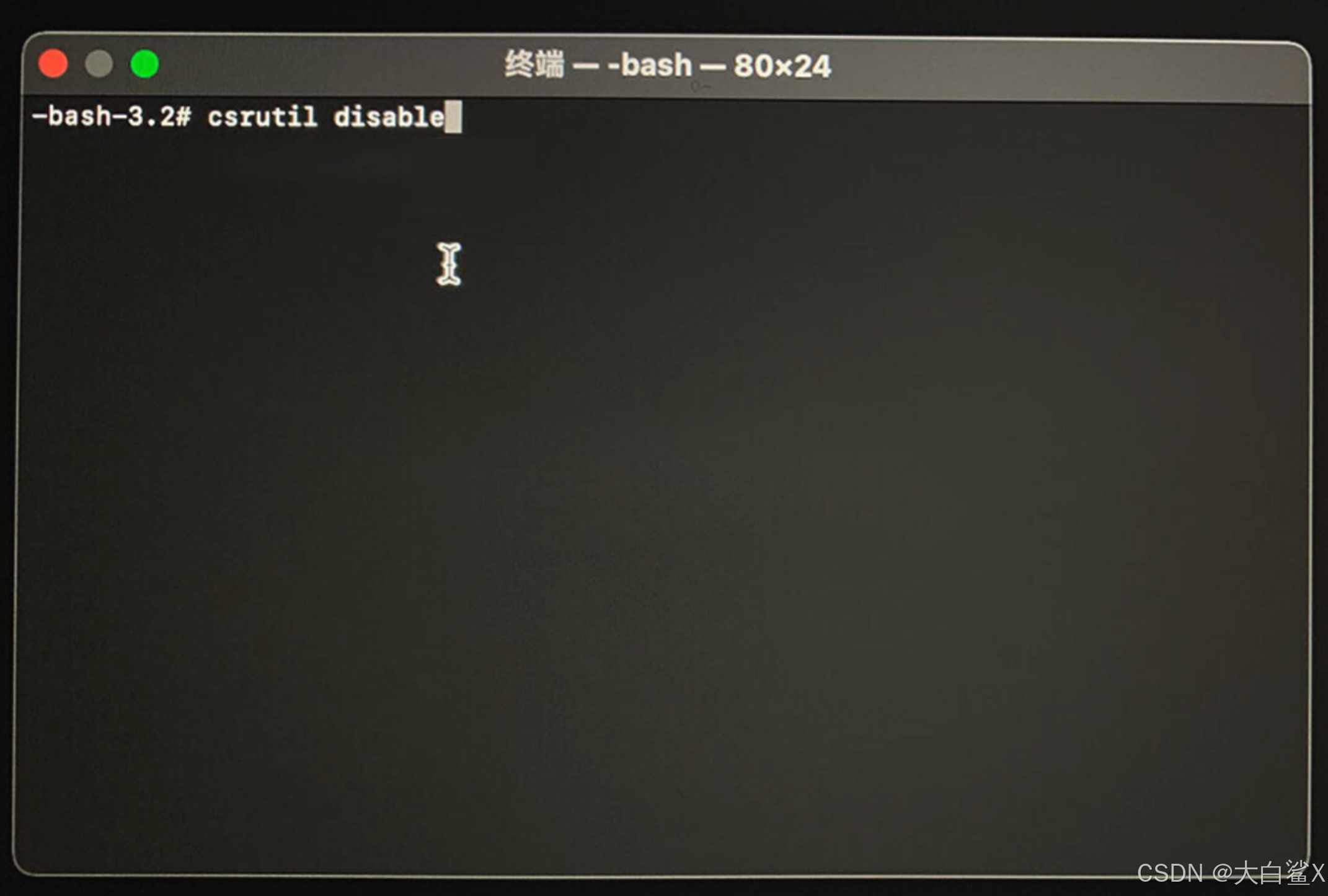

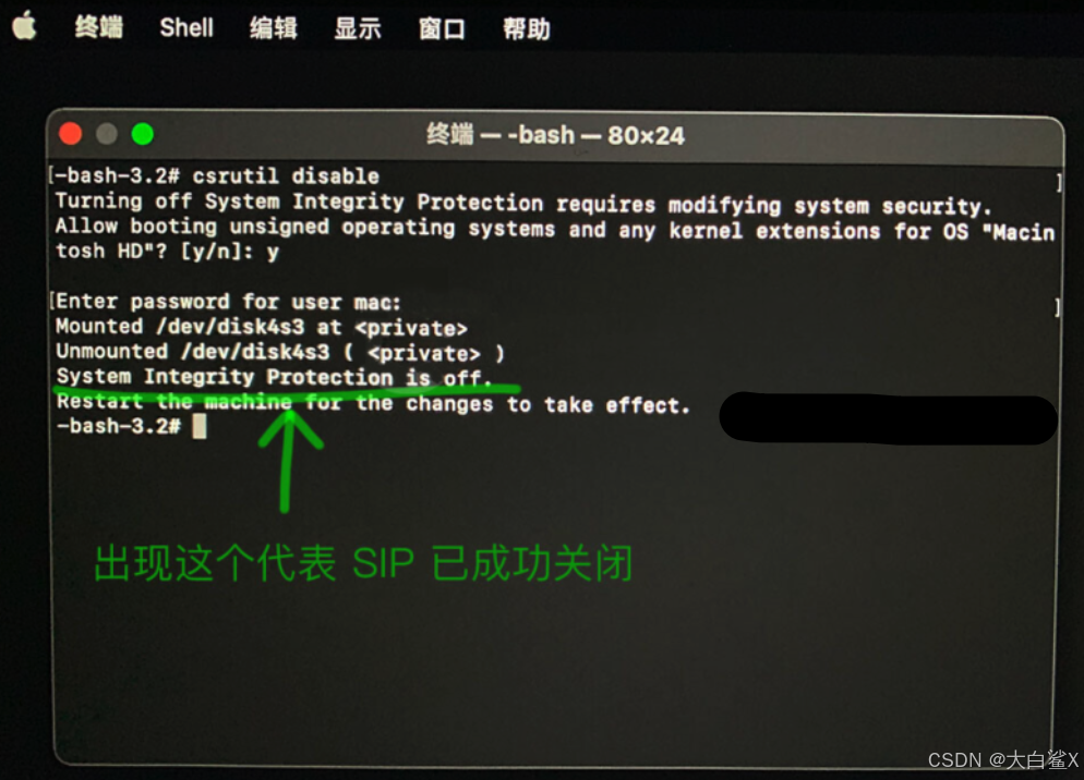

5.
终端

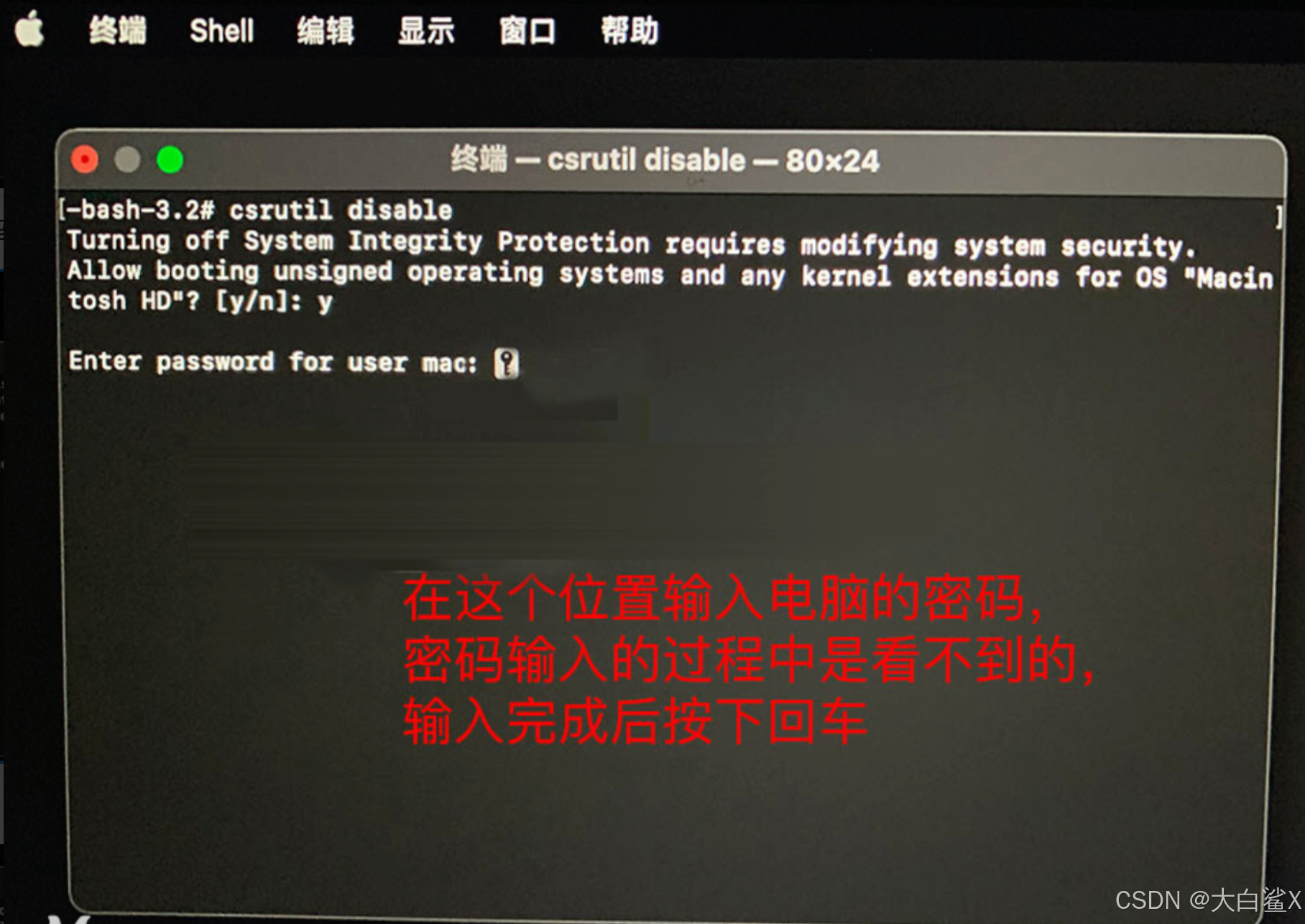

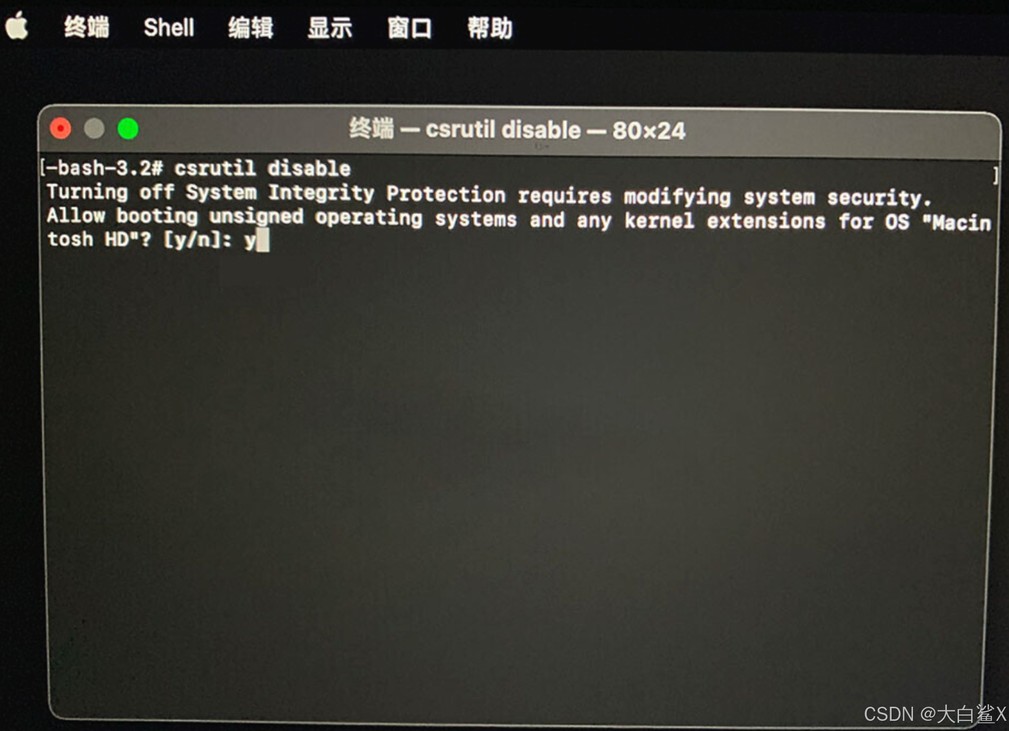

内输入下令:csrutil disable然后回车实行(注意中间有个空格)
6.输入y,然后按下回车键
7.输入您的电脑密码,然后按下回车

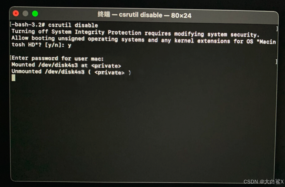

8.等候实行结果……

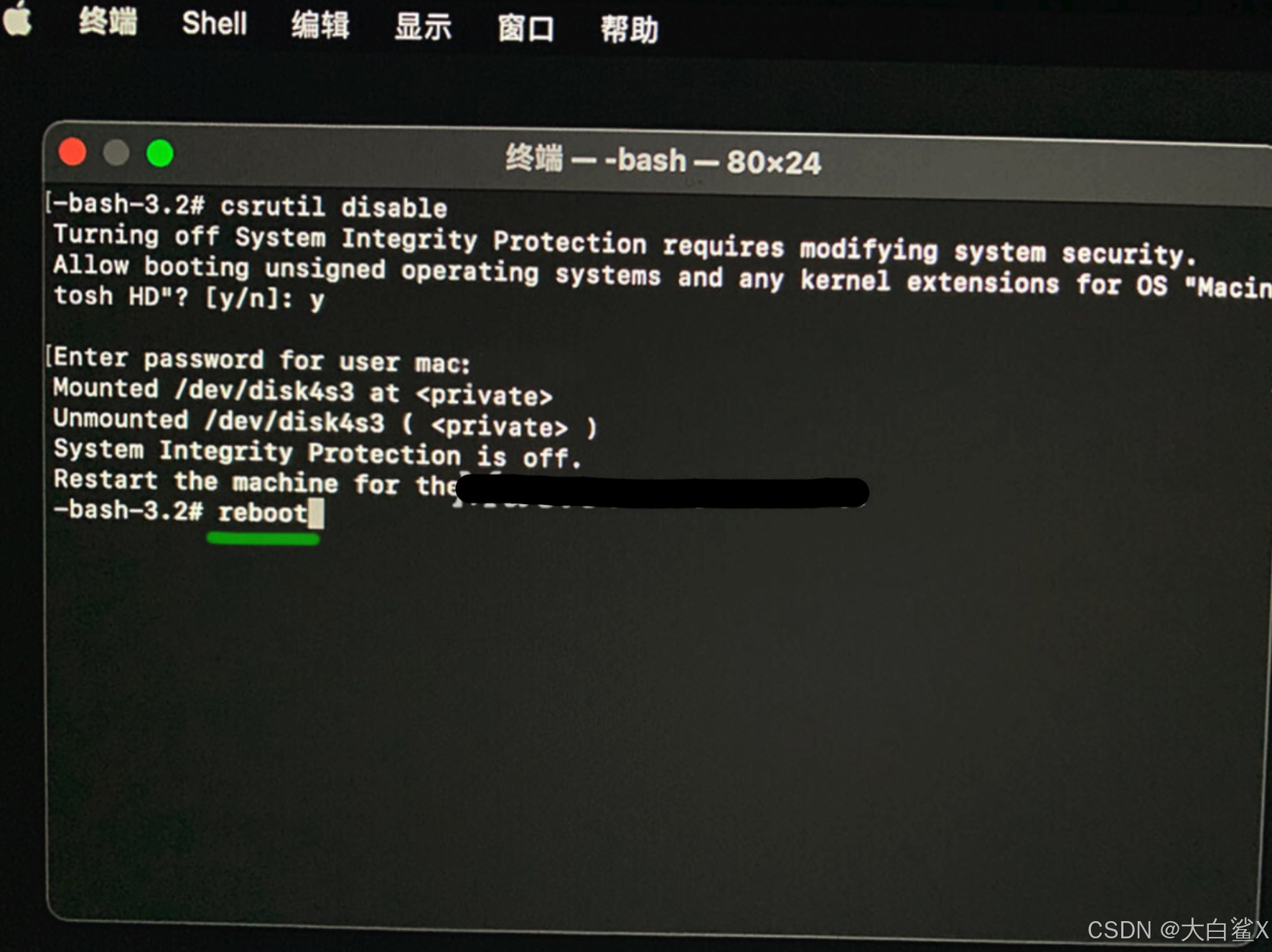

9.出现 System Integrity Protection is off. 证明 SIP 已乐成关闭。
10.输入 reboot 然后按下回车也就是 return 键重启电脑即可。

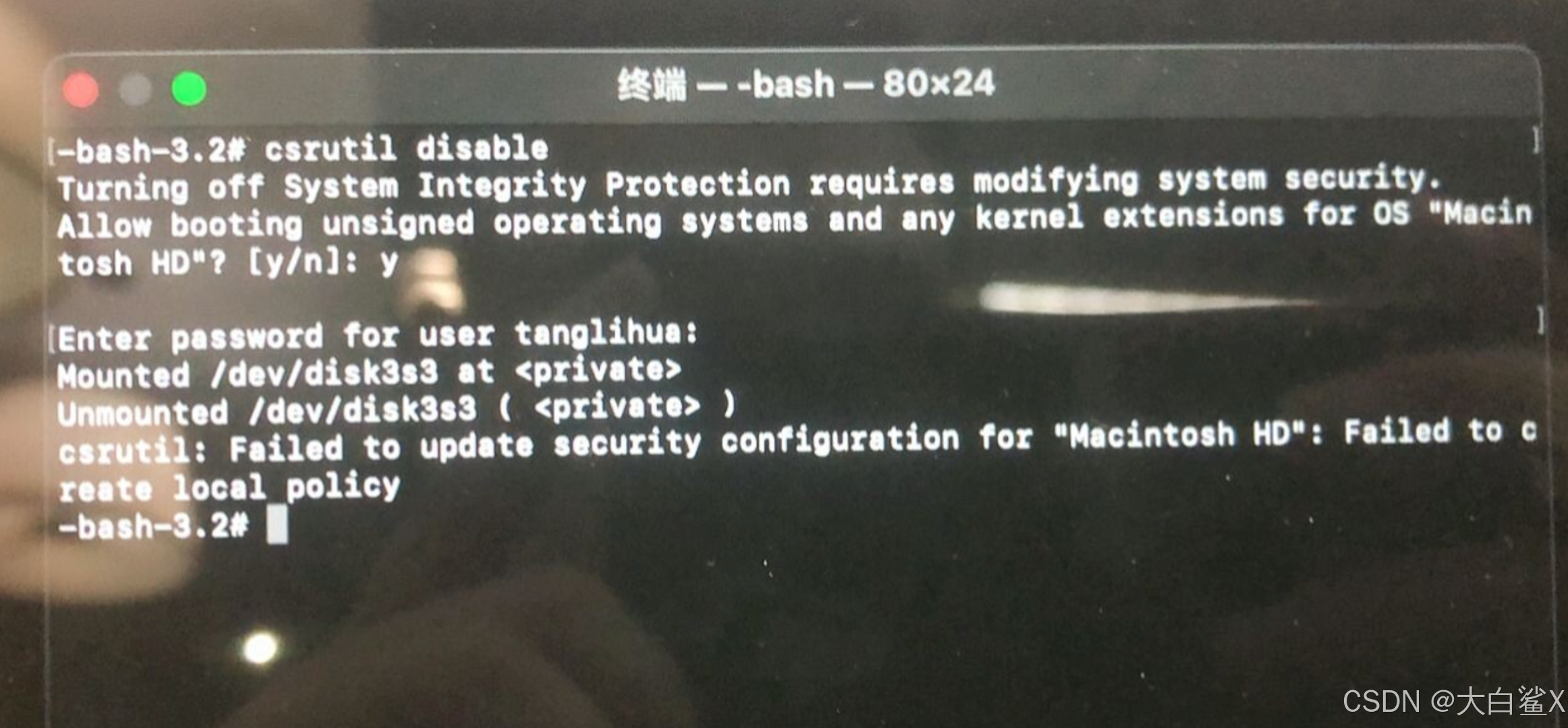

策略的问题:

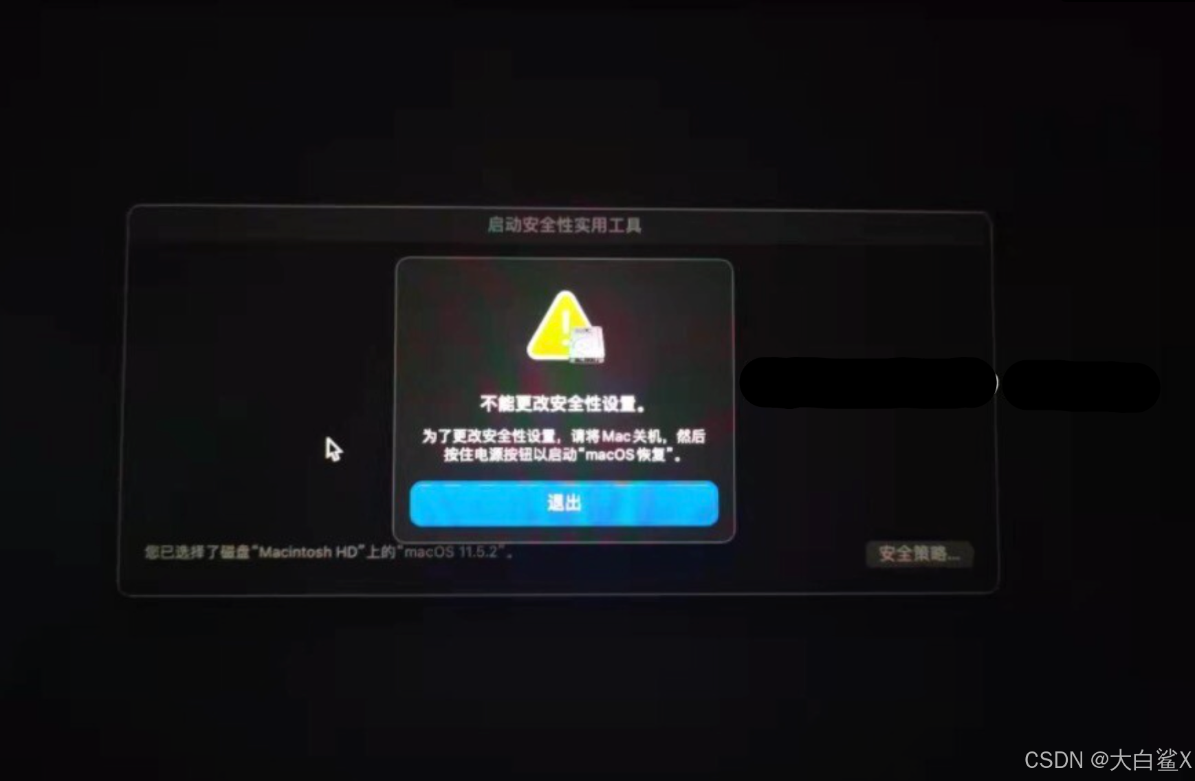

不能更改
安全
性设置
为了更改
安全
性设置,请将Mac关机,然后按住电源按钮以启动“macOS恢复”
若出现【不能更改安全性设置。为了更改安全性设量,请将Mac关机,然后按住电源按钮以启动"macOS恢复】错误提示,请根据以下教程解决!!!!
问题原因:
因为在进入恢复模式时,操纵步调为:1.长按电源键 2.长按直到启动选项出现 3.正在载入启动选项 4.选项界面
而用户在【3.正在载入启动选项】页面时就松开电源键了,在选项界面后续操纵中,固然是在恢复模式的界面,但是系统却认为不是在恢复模式。
解决方式:
长按电源键直到【4.选项界面 】出现后再松手即可!
