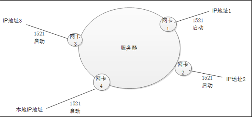

假如没有listener.ora配置文件,监听也可以启动,默认使用1521端口,所有IP都启动1521端口,下图表明:
默认情况下,以后通过所有的IP地址都可以毗连
检察恣意一个IP地址是否启动1521端口,启动着1521端口都可以毗连上数据库实例

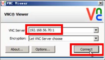

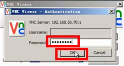

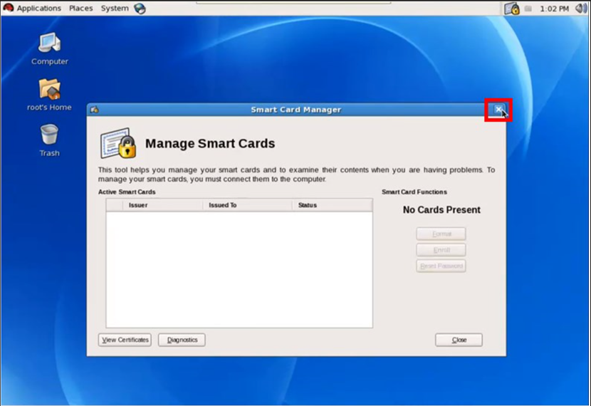

1、使用vnc毗连上数据库
2、点击continue按钮
3、输入暗码,点击OK
点击'X'关闭

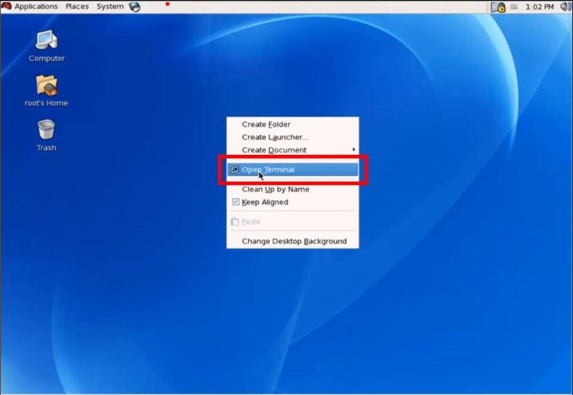

打开open terminal

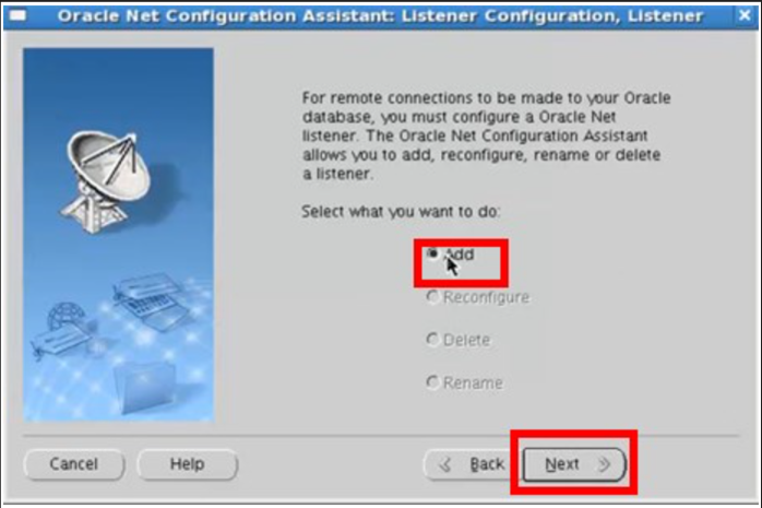

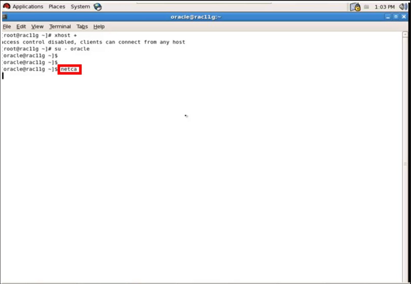

4、使用netca下令配置监听,可以生成listener.ora这个文件:
首先Set and export DISPLAY(指定图像映射机器):
  1. [oracle@db11g admin]$ export DISPLAY=192.168.56.1:0.0

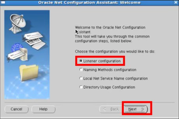

5、选择listener configuration,点击next

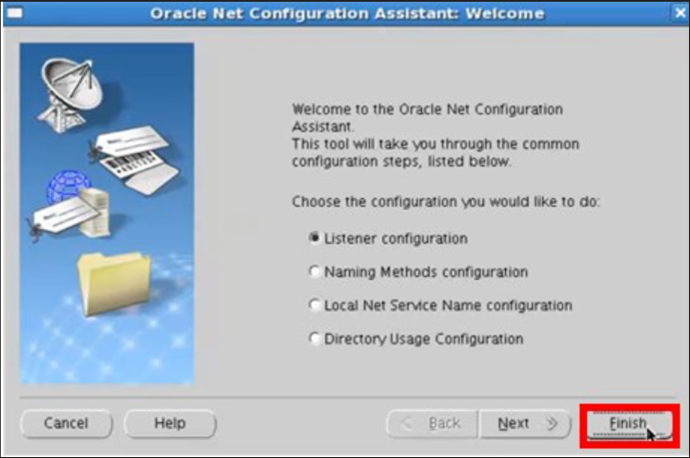

6、由于没有listener.ora这个文件,所以选择Add,点击next

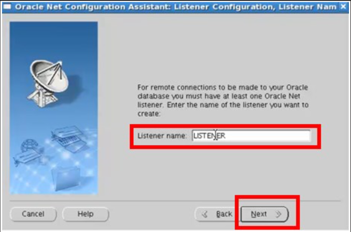

7、监听的名字,默认就要LISTENER,点击next

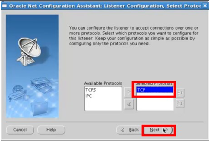

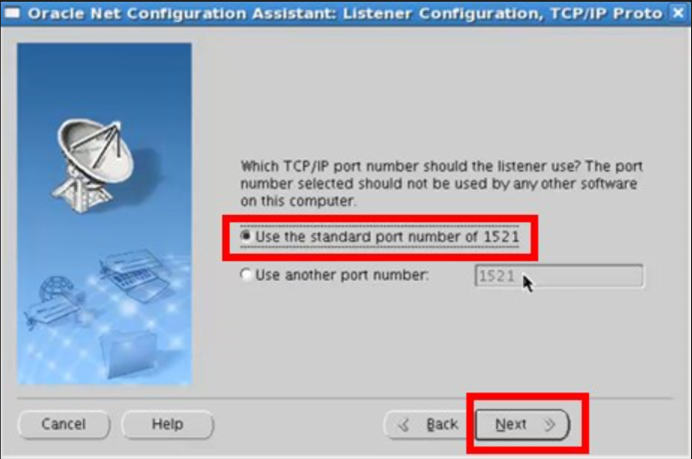

8、选择TCP,点击next
9、选择默认端口1521

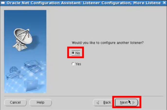

10、选择No,点击next

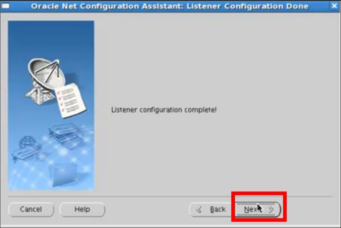

11、点击finish
配置完成

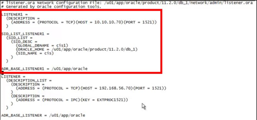

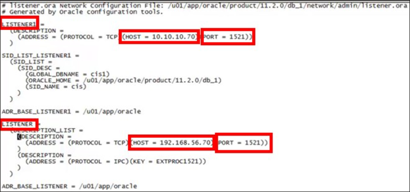

13、修改listener.ora文件:
  1. # listener.ora Network Configuration File: /u01/app/oracle/product/11.2.0/db_1/network/admin/listener.ora
  2. # Generated by Oracle configuration tools.
  3. LISTENER =
  4.   (DESCRIPTION_LIST =
  5.     (DESCRIPTION =
  6.       (ADDRESS = (PROTOCOL = TCP)(HOST = 192.168.56.70)(PORT = 1521))     --将原来的主机名改为IP地址:192.168.56.70
  7.       (ADDRESS = (PROTOCOL = IPC)(KEY = EXTPROC1521))
  8.     )
  9.    )
  10. ADR_BASE_LISTENER = /u01/app/oracle
注意:LISTENER监听这个名字不要去修改它,由于pmonitor默认是往名字为LISTENER的监听里注册instancename和servername

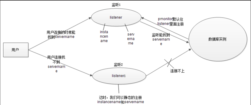

监听的静态注册
  1. 我们也可以建立多个监听,但是pmonitor默认是往名字为LISTENER的监听里注册instancename和servername,就会导致使用其他监听连接数据库实例的时候连接不上
图解:
如何静态注册监听?

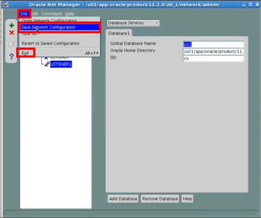

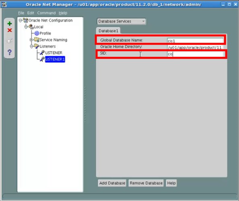

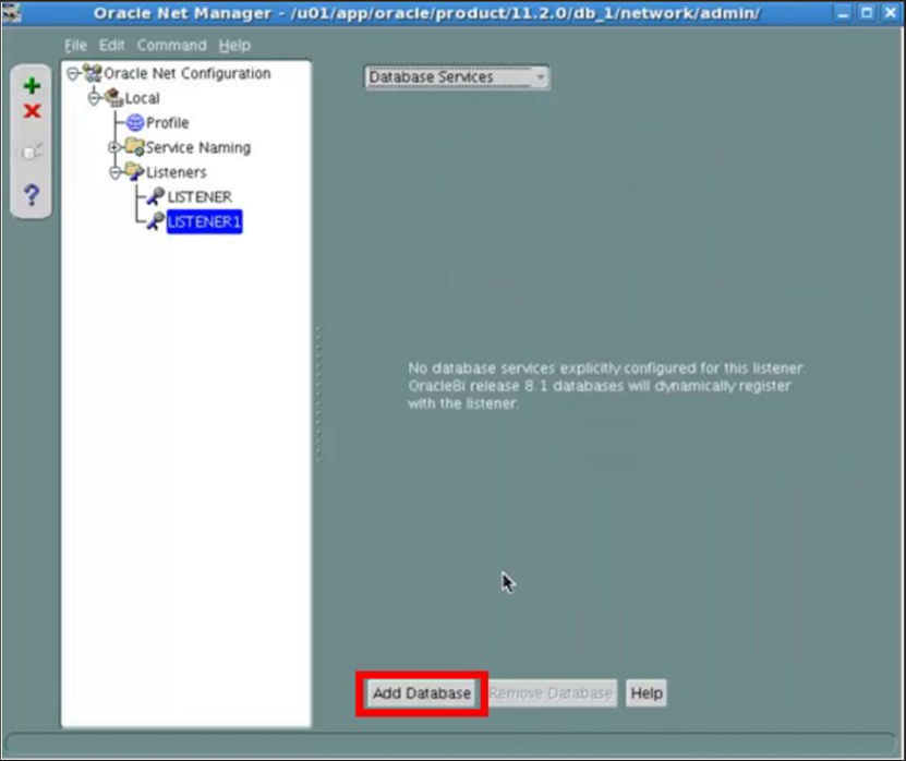

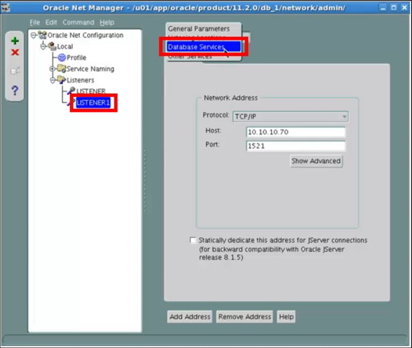

1、使用netmgr下令:
  1. [oracle@db11g admin]$ netmgr
2、选择listener1,然后选择database services
3、选择add database
4、输入global database name:cis1(服务名,可以自己输入),SID:cis(数据库实例名)
5、生存,然后退出

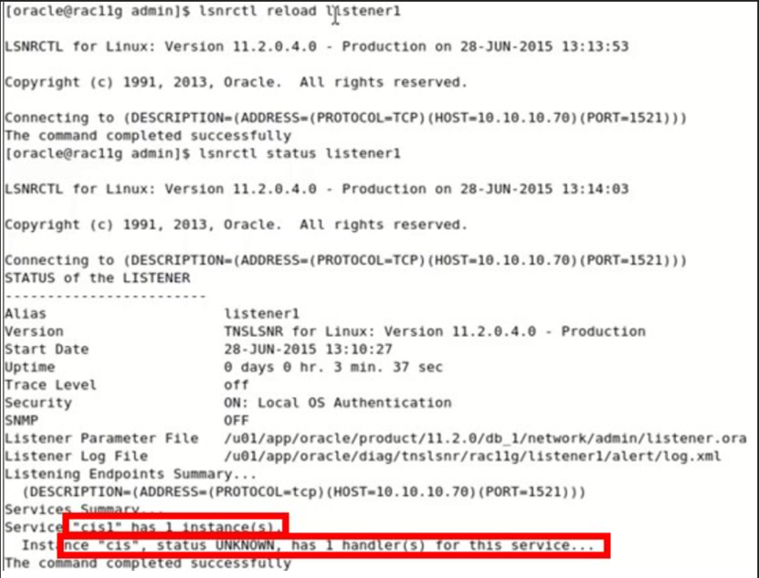

6、重启监听listener1,检察状态
  1. [oracle@db11g admin]$ lsnrctl reload listener1
  2. [oracle@db11g admin]$ lsnrctl status listener1
静态注册的监听listener1:
status的几个状态
  1. 1、ready:可以连接,动态注册
  2. 2、blocked:不可以连接,动态注册
  3. 3、unknown:静态注册,是否可以连接取决于实例是否启动

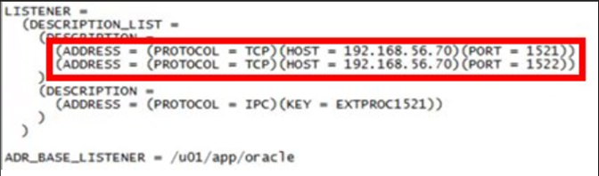

监听的几个情况:
多个监听
1、两个名字:
一个ip、两个端口
两个ip、一个端口
2、一个名字:
一个ip、两个端口,但是只起一个进程
两个ip、一个端口
一般情况我们说的是:两个名字、两个ip、同一个端口,listener1静态注册的
