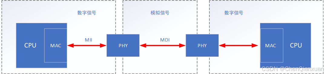

2、MAC与PHY间毗连
MAC与PHY之间通过两个接口毗连,分别为SMI接口和MII接口。
2.1 MII接口
MII:Media Independent Interface,即媒体独立接口。MII接口是MAC与PHY毗连的标准接口。它是IEEE-802.3界说的以太网行业标准。MII接口提供了MAC与PHY之间的互联技能。媒体独立表明在不对MAC硬件重新设计或替换的情况下,任何范例的PHY装备都可以正常工作.它包罗一个数据接口,以及一个MAC和PHY之间的管理接口。MII接口有MII、RMII、SMII、SSMII、SSSMII、GMII、SGMII、RGMII等。
MII接口主要包罗以下三个部分:
1)从MAC层到PHY层的发送数据接口;
2)从PHY层到MAC层的吸取数据接口;
3)从MAC层和PHY层之间寄存器控制和信息获取的MDIO接口。

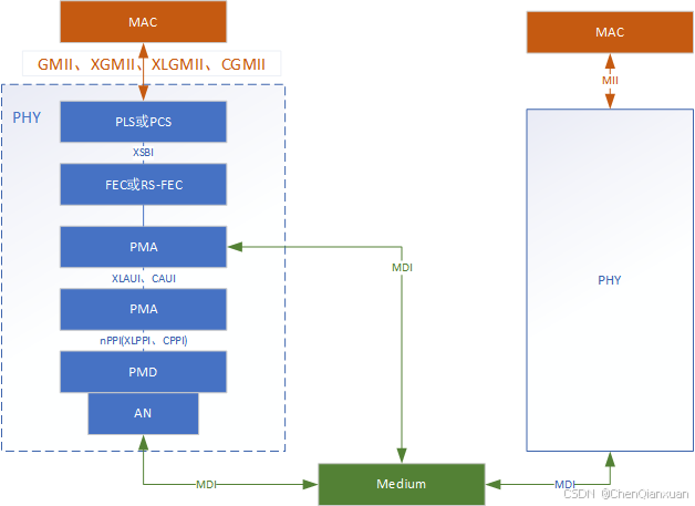

3、MAC与PHY的框架
PLS:Physical sublayer Signaling,对MAC给的信息举行传递,只在1Mb/s、10Mb/s的应用场景下使用。
PCS:Phgsical Coding Sublayer,物理编码子层。对MAC给的信息举行编码,应用于>=100Mb/s的场景,比如8B/10B、64B/66B、256B/257B编码。PCS主要包罗线路编码和CRC校验编码,是标准的可综合CMOS数字逻辑。
FEC:Forwarding Error Correction,前向纠错,与10GBase-R、40GBase-R的PCS搭配。
RS-FEC:Reed-Solomon FEC,比FEC纠错能力更强,与100GBase-R的PCS搭配,采用256B/257B编码。
PMA:Physical Medium Attachment,物理媒介适配层,PMA子层集成了SERDES,主要用于串行化息争串化,在串行通道上吸取和传输高速串行数据,时钟发生器及时钟数据恢复等功能,以及连续时间线性均衡器(CTLE)、判决反馈均衡器(DFE)和传输均衡等模仿前端功能。PMA子层中是数模混合CML/CMOS电路。
PMD:Physical Medium Dependent,物理介质相关层,一般用光模块取代实现光电/电光转换,负责串行信号通信。
AN:Auto-Negotiation Function,主动协商,使背板两侧的Device能够相互交换信息以发挥彼此最大的优势;
PLS与PMA间的接口,称之为AUI(Attachment Unit Interface);
PCS与FEC间的接口,称之为XSBI,10Gigabit Sixteen Bit Interface;
PMA与PMA间的接口,可以是chip to chip,也可以是chip to module,有两种:
XLAUI:40 Gigabit Attachment Unit Interface,4条lane,每条lane的速率是10.3125Gbps;
CAUI:100 Gigabit Attachment Unit Interface,10条lane,每条lane的速率是10.3125Gbps。
PMA与PMD间的接口,称之为nPPI(Parallel Physical Interface);
nPPI特定出现在PMD所接的媒介是光纤的情况下,比如40GBase-SR4、100GBase-SR10、40GBase-LR4协议。也就是说这种情况下的PMD是光模块,nPPI就必然是一种chip to module间的接口,这也是IEEE802.3标准与OIF_CEI标准兼容的地方之一。nPPI按照通道数量的不同分成以下两种:
XLPPI:40 Gigabit Parallel Physcial Interface,4条lane,每条lane的数率是10.3125Gbps;
CPPI:100 Gigabit Parallel Physcial Interface,10条lane,每条lane的数率是10.3125Gbps。

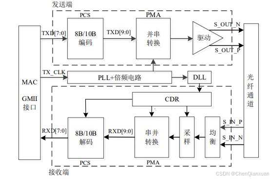

4.1 SERDES电路布局及收发流程
SERDES的简化电路布局如下:
SERDES的收发流程可以简述如下:
  • 发送(TX):FPGA软逻辑(fabric)送过来的并行信号,通过接口FIFO(Interface FIFO),送给8b/10b编码器(8b/10b encoder)或扰码器(scambler),以避免数据含有过长连“0”或者连“1”,之后送给串行器(Serializer)举行并->串转换。串行数据经过均衡器(equalizer)调理,由驱动器(driver)发送出去。
  • 吸取(RX):外部串行信号由线性均衡器(Linear Equalizer)或DFE (Decision Feedback Equalizer,判决反馈均衡)布局均衡器调理,去除一部分确定性抖动(Deterministic jitter)。CDR从数据中恢复出采样时钟,经解串器变为对齐的并行信号。8b/10b解码器(8b/10b decoder)或解扰器(de-scambler)完成解码或者解扰。假如是异步时钟系统(plesio-synchronous system),在用户FIFO之前还应该有弹性FIFO来补偿频差。

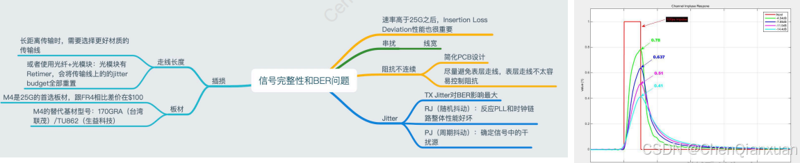

挑战
 SERDES的应用,天然存在不少技能挑战,其中最严峻的,无疑首推信号完整性(SI)标题。
测试结果表明,速率越高,TX和RX均衡系数越难调解到一个非常合适的值。
