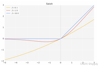

2. 激活函数 SwiGLU
        LLaMA 还在全连接层中使用了 SwiGLU 激活函数。SwiGLU 是一种改进的激活函数,相比经典的 ReLU 或 Swish,它在大规模模子如 PaLM 和 LLaMA 中表现更好,能提供更高的非线性表达本领。其计算公式为:
  • Swish 函数自己定义为
    ,此中σ 是 Sigmoid 函数。
  • SwiGLU 的上风:相比于简单的 ReLU 激活函数,SwiGLU 可以或许捕捉更复杂的模式,特别是在深度学习模子中,提升了模子的表现和练习效率。
Swish 激活函数在参数差别取值下的形状

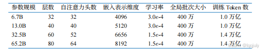

        LLaMA 模子团体架构仍然是 Transformer 的自回归解码器。LLaMA 的设计吸收了 GPT 系列模子的优点,同时在以下几个方面做了重要改进:
  • 更深的网络层次和更大的隐藏维度:差别版本的 LLaMA 模子层数从 32 到 80 不等,嵌入维度则在 4096 到 8192 之间,这使得模子能更好地捕捉语言的复杂布局。
  • 改进的超参数: 列出差别规模的 LLaMA 模子的详细超参数(如层数、注意力头数、学习率等)。这些设计使得 LLaMA 能处置惩罚上万亿规模的练习 token,在大规模语料库上举行练习。
LLaMA 差别模子规模下的详细超参数细节
   HuggingFace Transformer   库中   LLaMA   解码器团体实现代码实现:
