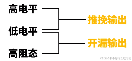

3、单片机的开漏输出和推挽输出的原理和区别

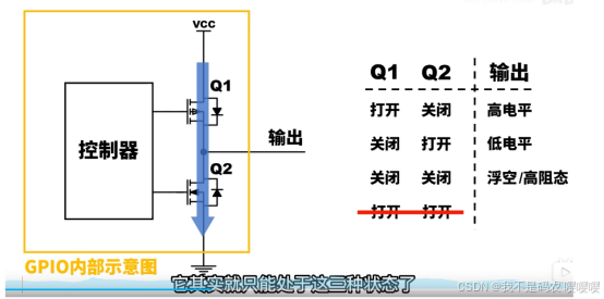

GPIO设置为输出模式时,有以下三种状态

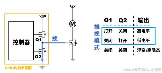

(1)推挽模式下:

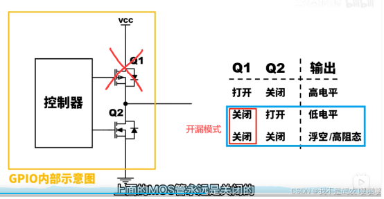

(2)开漏模式下:
总结:
开漏输出一样平常都会加一个上拉电阻,由于开漏输出有一个状态是高阻态(电平不确定),所以这个上拉电阻一样平常会将其拉至高电平
应用:IIC信号为什么要加上拉电阻(4.7千欧)?
由于IIC是开漏输出,开漏输出一样平常都须要配备一颗上拉电阻。
