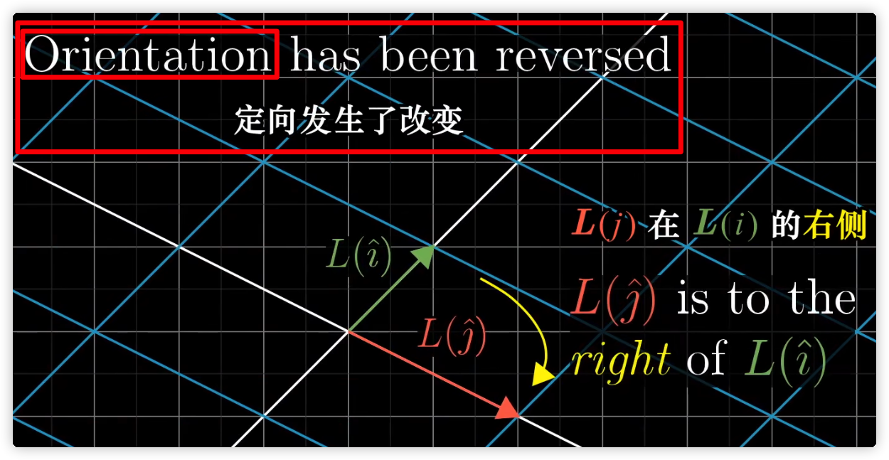

实际上,特征值是存在为负数的环境的,那么该怎样理解缩放为负数倍的环境呢?
动画说明
这里以二维平面为例,从多少上来说,其实是空间上的一次翻转,就雷同一枚硬币,从正面翻转到反面的效果。
那么假如从基向量的角度上来看,那么就可以以为是两个基向量的相对位置发生了变更。详细如下面两张图所示.
