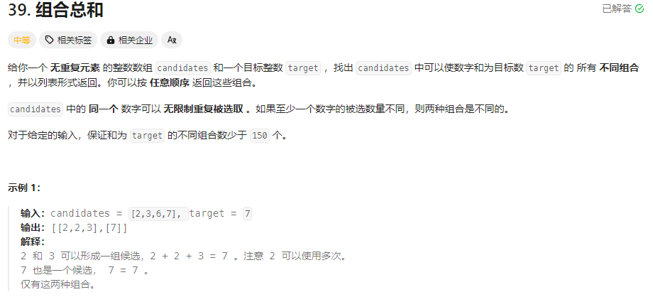

组合问题
组合问题
(组合问题就是将若干个数组合在一起构成答案)
在文中开始的时间给大家列举k层for循环例子,进而得出都是同样是暴利解法,为什么要用回溯法!
「此时大家应该深有体会回溯法的魅力,用递归控制for循环嵌套的数目!」

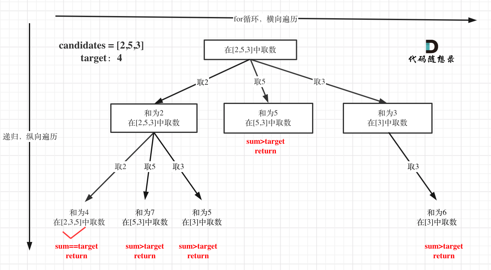

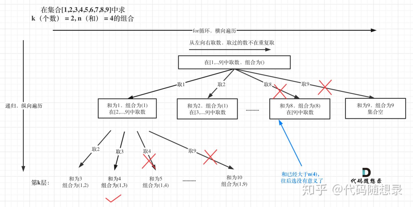

本题搜刮的过程抽象成树形结构如下:
可以直观的看出其搜刮的过程:「for循环横向遍历,递归纵向遍历,回溯不停调解结果集」,这个理念贯穿整个回溯法系列,也是我做了很多回溯的题目,不停摸索其规律才总结出来的。优化回溯算法只有剪枝一种方法即:「已选元素总和如果已经大于n(题中要求的和)了,那么往后遍历就没故意义了,直接剪掉」,如图:
代码:

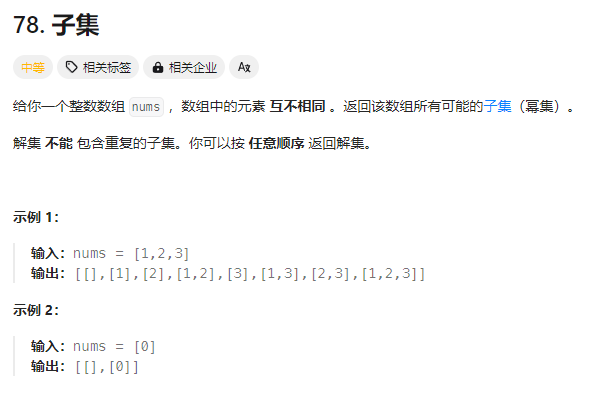

子集问题(一)

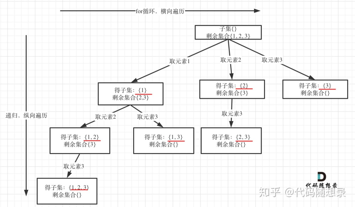

在回溯算法:求子集问题!中解说了子集问题,「在树形结构中子集问题是要收集所有节点的结果,而组合问题是收集叶子节点的结果」
认清这个本质之后,本日的题目就是一道模板题了。
「本题其实可以不必要加终止条件」,因为startIndex >= nums.size(),本层for循环本来也结束了,本来我们就要遍历整颗树。
有的同砚可能担心不写终止条件会不会无穷递归?
并不会,因为每次递归的下一层就是从i+1开始的。

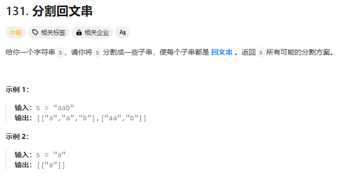

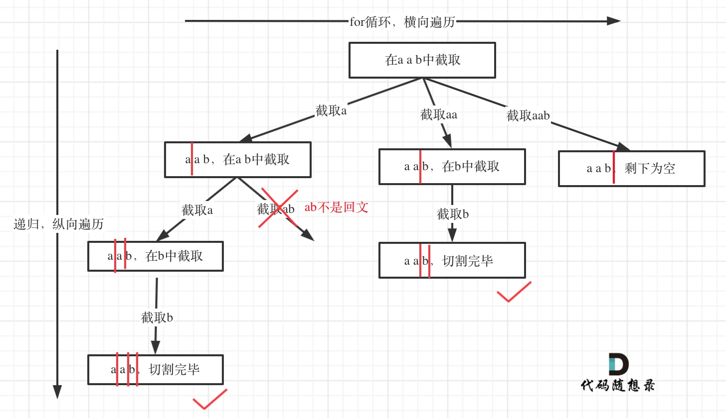

子集问题(二)
本题思绪主要就是确定切割思绪、然后判定是否是回文,当所有子串都是回文是代表有用结果其实切割问题雷同组合问题
实当代码:
