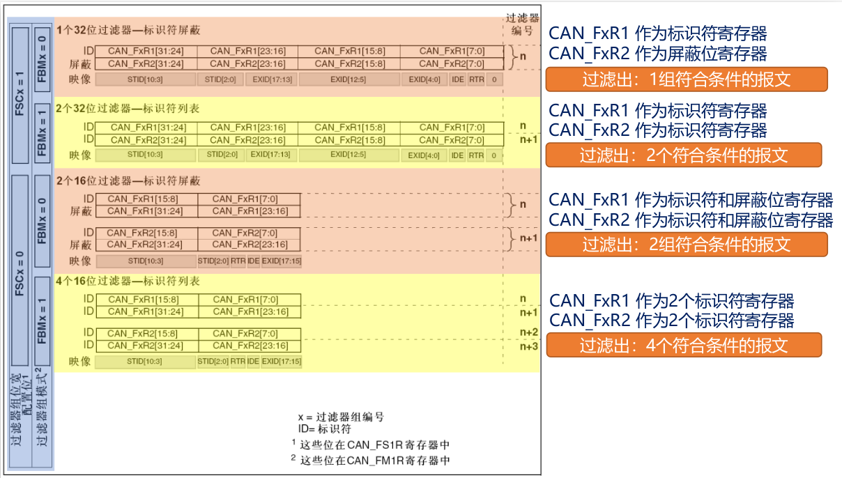

当总线上报文数据量很大时,总线上的装备会频仍获取报文,占用CPU。过滤器的存在,选择
性吸取有用报文,减轻体系负担。这里以stm32F407的过滤器为例,每个过滤器组都有两个32位寄存器CAN_FxR1和CAN_FxR2。一共有28个过滤器组,根据过滤器组的工作模式差别,寄存器的作用不尽雷同。位宽可设置32位或16位,寄存器存储的内容就有所区别,具体内容见下面三张图,第一副图阐明了存在屏蔽模式和标识符列表模式,第二副图阐明了如何过滤出符合条件的报文,最后一个图阐明了屏蔽模式是如何工作的。
