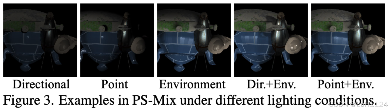

PS-Mix数据集
为了练习它们的通用光度立体网络 [27] 提出了 PS-Wild 练习数据集,该数据集使用商业 AdobeStock 3-D 资产渲染了 10,000 多个场景 [1]。PS-Wild 中的一个问题是每个场景仅由同一材料的单个对象组成。此外,[27] 中用于渲染场景的环境照明很少具有高频照明(例如,单点光源);因此,渲染图像偏向于低频照明条件。
在本文中,我们创建了一个新的练习数据集来解决 PS-Wild 练习数据集中的问题。我们没有在每个场景中放置一个同一的材料对象,而是将多个在同一场景中相互重叠的对象放在一起,并给出它们不同的材料。为了确保材料种别在一个场景中是不同的,我们手动将AdobeStock材料资产中的897个纹理图分为421个漫反射、219个镜面和257个金属纹理。
对于每个场景,我们从 410 个 AdobeStock 3-D 模型中随机选择四个对象,并从所有三个材料种别中分配三个纹理,并为每个对象随机选择一个纹理。此外,为了使光照条件更加多样化,我们没有使用环境照明来渲染图像,而是使用五种光源配置并将它们混淆以渲染一个场景; (a) 环境照明,(b) 单向照明,© 单点照明,(d) (a)+(b) 和 (e) (a)+©。光源的方向和位置随机分布在参数的有效范围内3。
我们遵照PS-Wild[27]进行其他渲染技术(如自动曝光、对象比例调整)。我们的数据集由 34,921 个场景组成,每个场景都被渲染为输出 10 个 16 位、512×512 图像。在图3中,我们展示了同一场景的每个光照条件下的样本图像。
