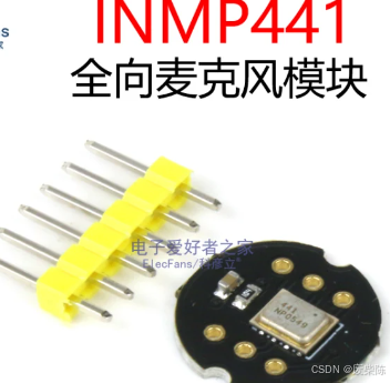

INMP441麦克风
价格8R(我买的这样的)
目前我找了许多麦克风方案,就这一款方案应该是全网比较多的类型,这个麦克风是直接使用i2s协议读取的,直接连接到芯片即可。别的特别要提到的是这个麦克风是全向麦克风,很容易捕捉到噪声,以是其实不太发起把扬声器和麦克风放在一起使用,会引起啸叫
引脚定义:
  VDD
  3.3v电源
  GND
  接地
  SD
  I2S协议的SD引脚用来数据输出
  SCK
  I2S协议里面的时钟 信号输入
  WS
  I2S协议的字选择引脚
  L/R
  用来区分这个麦克风是左声道还是右声道 没有要求的话就直接接地就行了

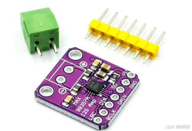

  MAX98357
价格:4.7R
这是一个音频功放芯片而且他具有i2s转DAC的功能(重点),支持扬声器的阻抗4欧姆到8欧姆,最大提供功率是3W
类型类音频放大器
引脚定义
  VDD
  电源引脚,通常连接到5v
  GND
  接地
  DIN
  i2s协议的数据输入引脚SD
  BCLK
  i2s协议的时钟引脚SCK
  LRC
  I2S协议的字选择引脚WS,代表左声道还是右声道
  OUT+
  音频输出正极,连接扬声器的正极
  OUT-
  音频输出负极,连接扬声器的负极
  GAIN
  增益引脚,可浮空
  SD
  静音引脚,可浮空

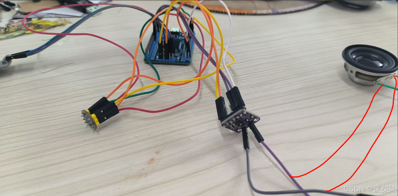

连线图
根据上面的引脚定义把红色框框的是i2s2的三根线 蓝色框框的是I2S_3的三根线
红色连接到麦克风的i2s的三根线 蓝色则对应的是MAX98357
开始设置
首先根据引脚定义连接inmp441模块,max98357模块

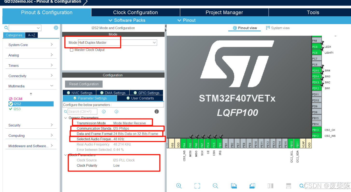

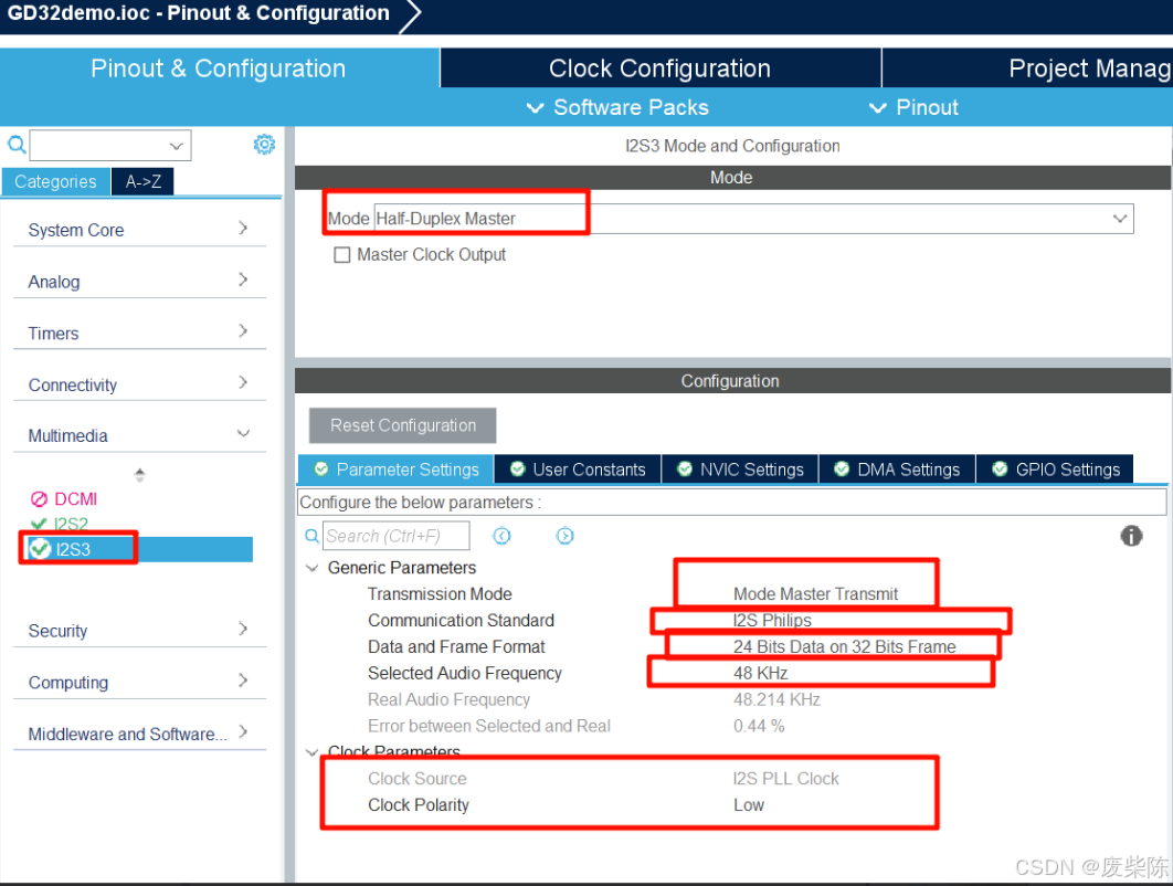

1:设置I2S_2总线 设置这个是用来读取麦克风INMP441数据的总线
注意按照我红色框框的地方设置, 特别要说的一点是inmp441这个模块输出的是24位 以是只能选择我这个Data and Frame Format的设置
下面48HZ是采样率 根据你自己的环境选择就行了 只不过在下面的i2s 3也要设置成一样的采样率

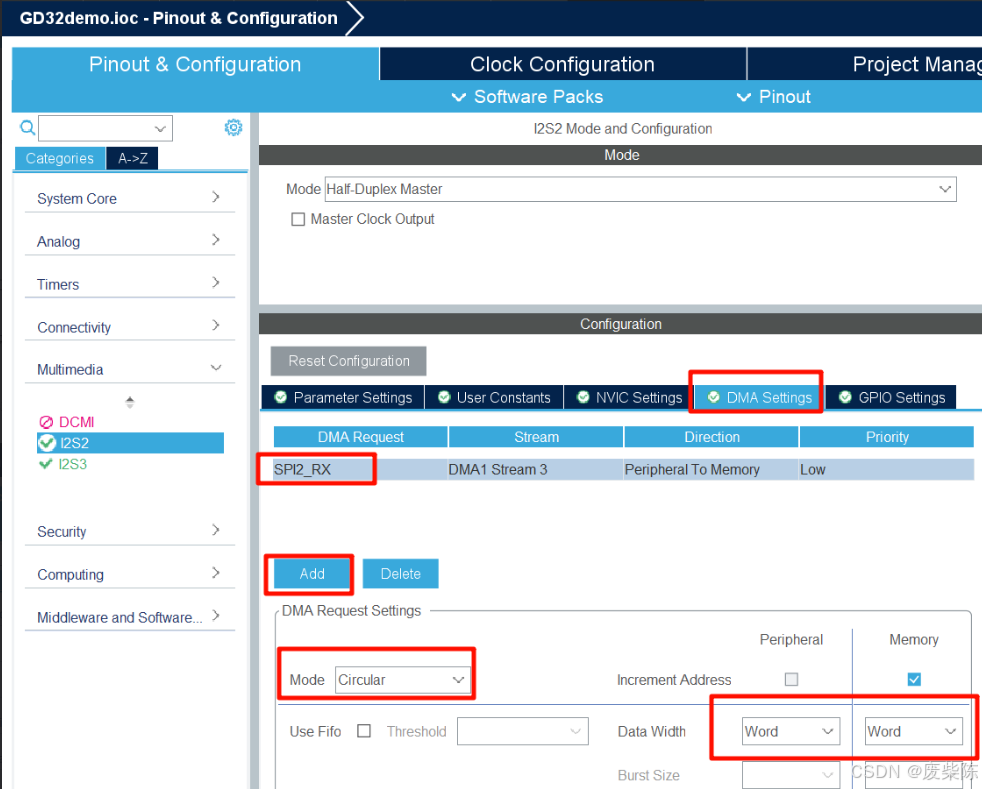

2.设置i2s2的dma
同样按照我的设置方式设置
3.设置I2S 3总线 这个总线是把i2s 2接受到的数据传输给MAX98357功放模块
注意这里由于是发送数据 以是要把 Transmission Mode设置为 Mode Master Transmit
4.设置I2S_3的dma

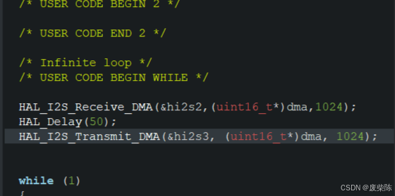

5:接着生成代码后 只必要在main.c里面写简单两个函数就行了
这里dma的数组大小最好是1024 ,如果太小,那么每次传输的数据就比较小 结果就会变差 失真也比较高
一样平常来说到这一步就已经乐成完成了,烧录进芯片就可以实现功能结果了
