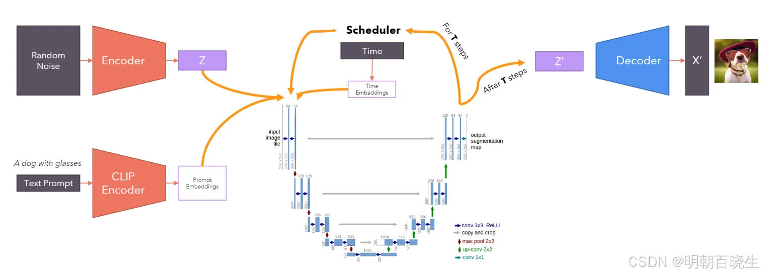

          本篇主要简单介绍一下State Diffusion. State Diffuison 内里Noise Predictor 模子
主要应用了Unet 架构,提供了对应的PyTorch 代码。

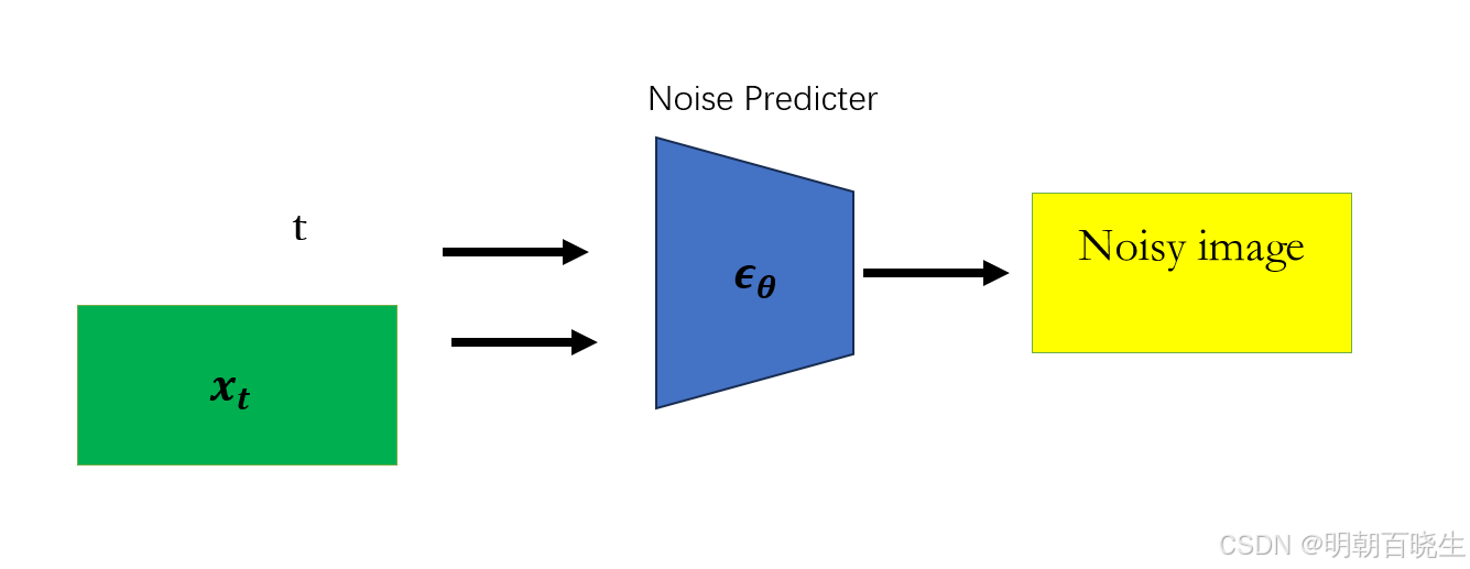

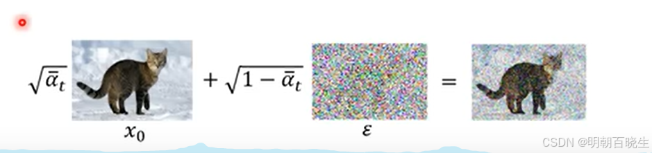

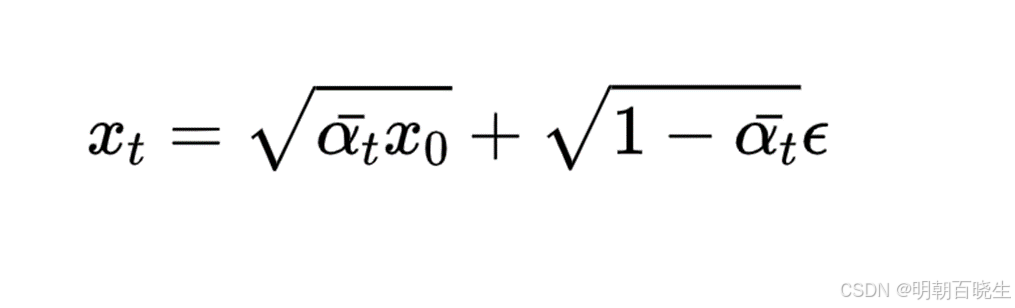

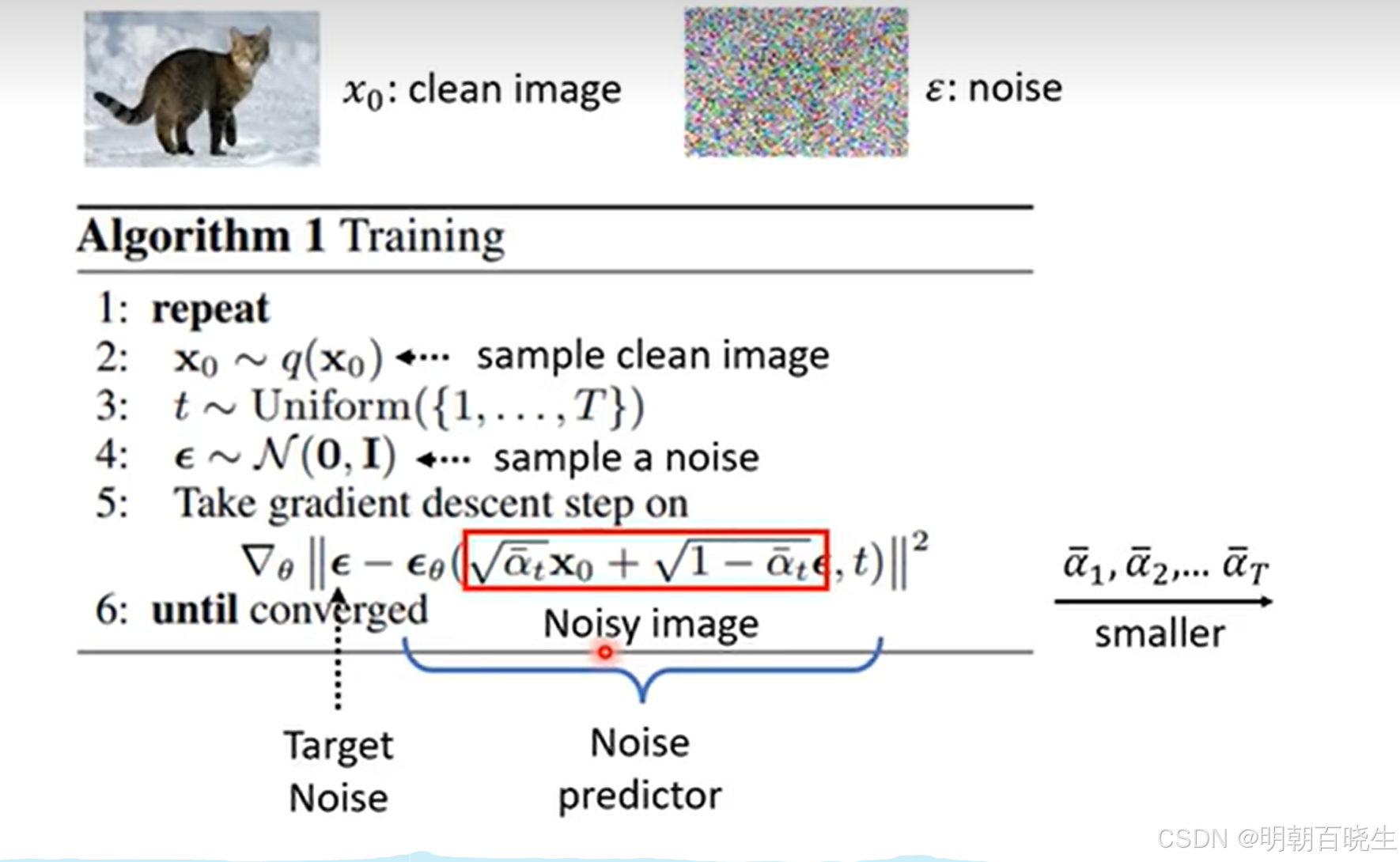

一    练习过程(Forward Process)
   1.1 论文
   1.2  算法和练习目标
  •  从我们的练习数据会合随机抽取一个图片
  •   在我们的噪声(方差)筹划上选择一个随机时间步长T
  •  将该时间步的噪声添加到我们的数据中,通过“扩散核”模仿前向扩散过程
  • 将消散后的图像传入模子,以预测我们添加的噪声
  • 盘算预测噪声和现实噪声之间的均方偏差,并通过该目标函数优化模子的参数
  • 然后重复!
         末了得到Noise Predictor

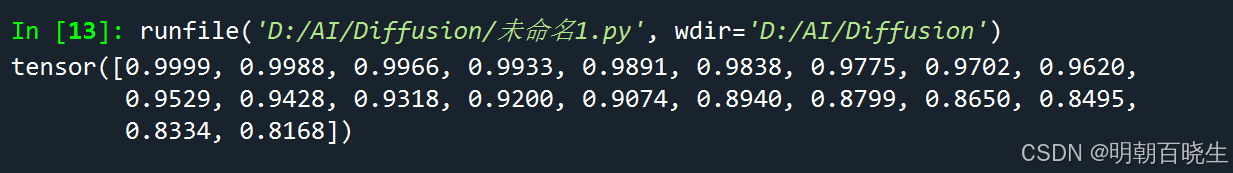

 超参数如何盘算
          可以通过下面图表现,
 是一个逐渐递减的超参数,噪声比率越来越大
  1. # -*- coding: utf-8 -*-
  2. """
  3. Created on Tue Dec 10 17:03:16 2024
  4. @author: chengxf2
  5. """
  6. import torch.nn as nn
  7. import torch
  8. class DDPM_Scheduler(nn.Module):
  9.     def __init__(self, num_time_steps: int=1000):
  10.         super().__init__()
  11.         self.beta = torch.linspace(1e-4, 0.02, num_time_steps, requires_grad=False)
  12.         alpha = 1 - self.beta
  13.         self.alpha = torch.cumprod(alpha, dim=0).requires_grad_(False)
  14. net = DDPM_Scheduler(20)
  15. print(net.alpha)

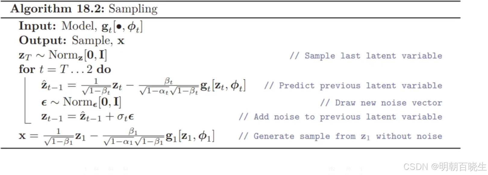

二   采样算法(Reverse Process)
       2.1 论文
  2.2    采样算法总结如下:
  •  从尺度正态分布中生成随机噪声
        for t = T,...1
      2. 通过估计逆过程分布来更新 Z(图片+噪声),其中均值由上一步的 Z 参数化,方差由我           们的模子在该时间步估计的噪声参数化
       3. 添加少量噪音以增加稳固性(表明如下)
        4.   重复此操作,直到到达时间步调 0,即恢复的图像!

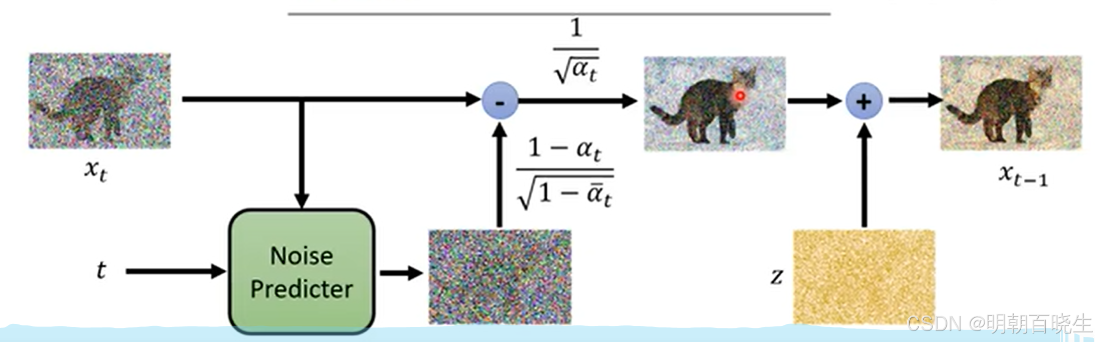

   2.3      添加少量噪音以增加稳固性
           但直观上可以归结为一个迭代过程,我们从纯噪声开始,估计在时间步调 t 理论上添加的噪声,然后减去它。我们这样做直到我们得到生成的样本。我们应该注意的唯一小细节是,在我们减去估计的噪声后,我们会加回一小部分以保持过程稳固。例如,在迭代过程开始时一次性估计和减去总噪声量会导致非常不连贯的样本,因此在实践中,履历表明,在每个时间步调中加回一点噪声并进行迭代可以生成更好的样本。
三   U-Net
      参考:  一文搞定UNet——图像分割(语义分割) - 简书

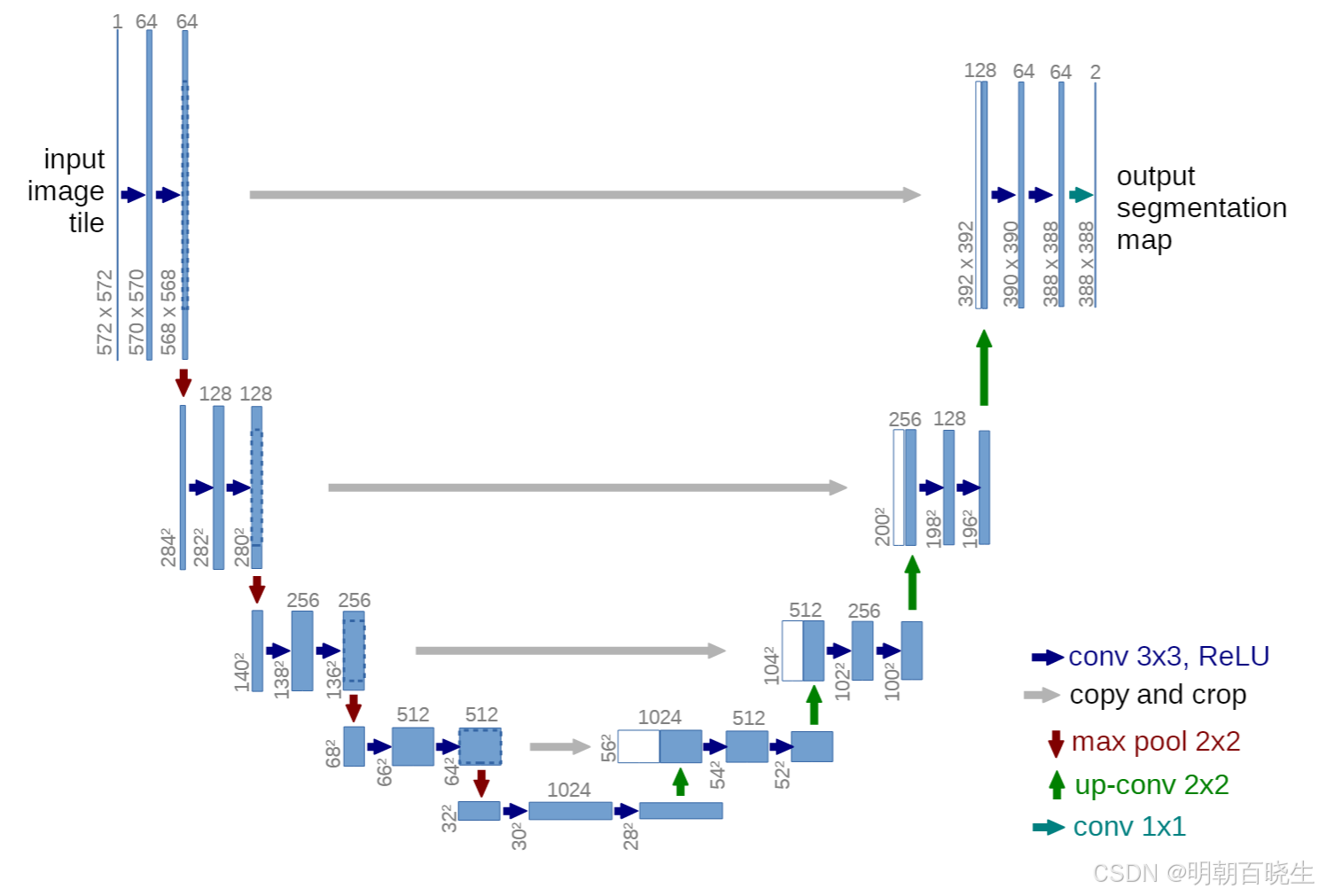

        DDPM 论文的作者使用了最初为医学图像分割设计的 UNET 架构来构建模子,以预测扩散逆向过程的噪声。这内里简单的介绍一下UNet 架构
        UNet是一种专门用于图像分割任务的卷积神经网络(CNN)架构,最早由Olaf Ronneberger等人在2015年提出。以下是对UNet的具体介绍:
    3.1 模子
  灰色箭头:
        复制和裁剪,最上层的箭头:一张568∗568的图片经过操作后生成一张392∗392的图片,然后和经过收缩路径后的UNet图片合起来(原图为64通道,经过收缩路径的图片为64通道,合起来为128通道)
红色箭头:
             为2∗2最大池化层,经过最大池化层后图片的尺寸要除以2。
绿色箭头:
              为上采样操作,一般使用转置卷积(注:转置卷积只是将矩阵外形进行了还原,输出的矩阵数值和原来的不一样。)
蓝绿色箭头:
             为一个1∗1的卷积核,输入通道数为64,输出通道数为2。可得Padding为0,Stride为
  卷积盘算公式:
  接纳的也是编码器解码器布局
左边为编码器,右边为解码器
