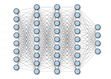

▲全连接网络的范围性
在处理惩罚图像任务中,全连接神经网络会把图像中每一个像素点作为一个特征输入到网络中。图像像素点的数目很大,且由于全连接神经网络的特性,会导致模型的参数目非常巨大,且模型往往难以收敛,导致性能不佳。

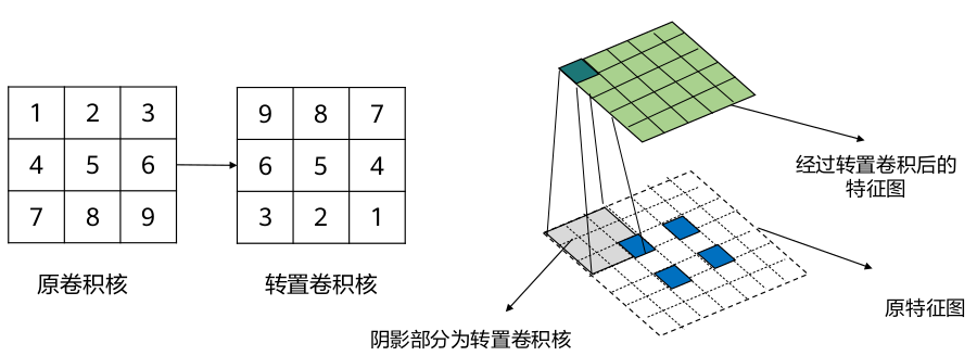

转置卷积
转置卷积是卷积操纵的逆运算,但本质上来说就是在做卷积运算。详细的操纵是将上一层的特征图举行特定的 Padding ,再将卷积核的值做中心对称变换,再举行卷积计算。
传统卷积通过滑动一个较小的滤波器(kernel)来减小输入特征图的尺寸,而转置卷积的作用正好相反,它通过某种情势的逆操纵来扩大特征图的尺寸。详细来说,转置卷积通过将输入特征图与一个转置的滤波器举行卷积运算,然后在输出中插入零像素(称为零填充,不同于传统卷积中的界限填充),以此来增加输出特征图的尺寸。

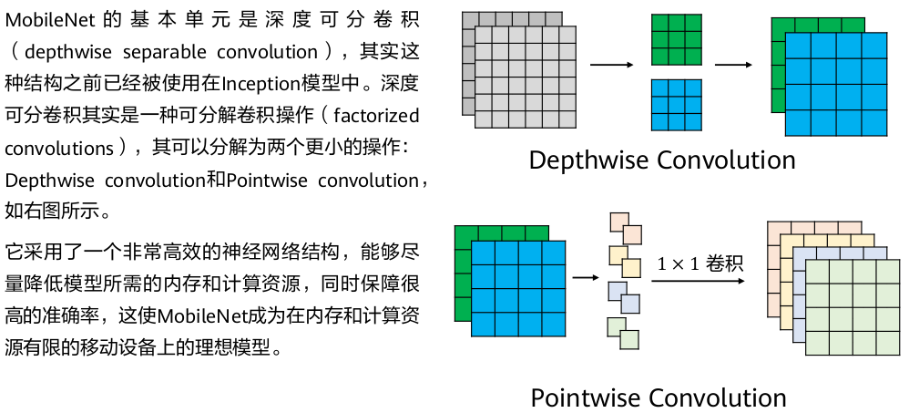

可分卷积
某些神经网络架构使用了可分卷积,比如 MobileNets 。可分卷积有空间可分卷积和深度可分卷积。
空间可分卷积是将一个卷积分解为两个单独的运算。对于下面的示例, 3 × 3 的核被分成了一个 3 × 1 核和一个 1 × 3核。在卷积中, 3 × 3 核直接与图像卷积。在空间可分卷积中, 3 × 1 核首先与图像卷积,然后再应用 1 × 3 核。这样,实行同样的操纵时仅需 6 个参数,而不是 9 个。如下图:
深度可分卷积的计算分为两部门,首先对通道(深度)分别举行空间卷积,并对输出举行拼接,随后使用单位卷积核举行通道卷积得到特征图。
将标准卷积分解为两个独立的步调:深度卷积(Depthwise Convolution)和逐点卷积(Pointwise Convolution)。这种分解方式极大地减少了参数数目,降低了计算复杂度,尤其在移动设备和嵌入式系统中非常实用。
深度卷积首先对输入特征图的每一个通道分别举行卷积操纵,而不是像标准卷积那样对全部通道一起举行卷积。这意味着每个输入通道都会有一个独立的卷积核,这个卷积核的深度(即通道数)为1。这样做的效果是,深度卷积仅对空间维度(宽度和高度)举行操纵,保持了通道间的独立性。
在深度卷积之后,逐点卷积(也称为1x1卷积)用于混合不同通道的信息,从而恢复通道间的相互作用。逐点卷积使用一组1x1的卷积核对深度卷积的输出举行卷积,这些卷积核的深度等于深度卷积输出的通道数。通过逐点卷积,可以将深度卷积的输出转换为恣意数目的通道,从而改变特征图的深度。
深度可分离卷积的总体计算流程可以总结为:
①对输入特征图的每个通道分别应用深度卷积,得到一系列中心特征图。
②将这些中心特征图作为输入,通过逐点卷积举行通道组合,产生最终的输出特征图。
深度可分离卷积相比于标准卷积的上风在于:
①参数数目大幅减少:深度卷积仅在空间维度上举行卷积,而逐点卷积在通道维度上举行卷积,这大大减少了须要学习的参数数目。
②计算效率提升:由于参数数目的减少,深度可分离卷积的计算复杂度明显降低,尤其是在处理惩罚高分辨率图像时。
③灵活性:逐点卷积可以改变特征图的深度,提供更大的计划灵活性。

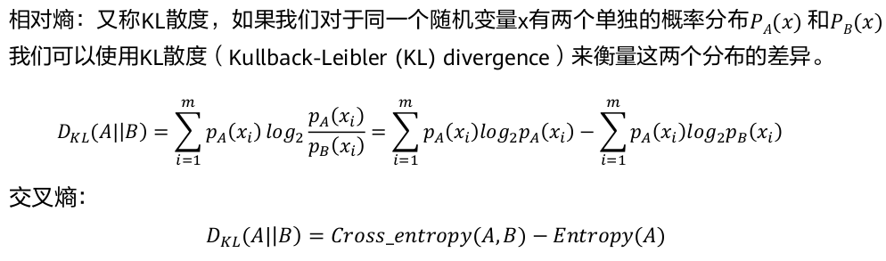

损失函数

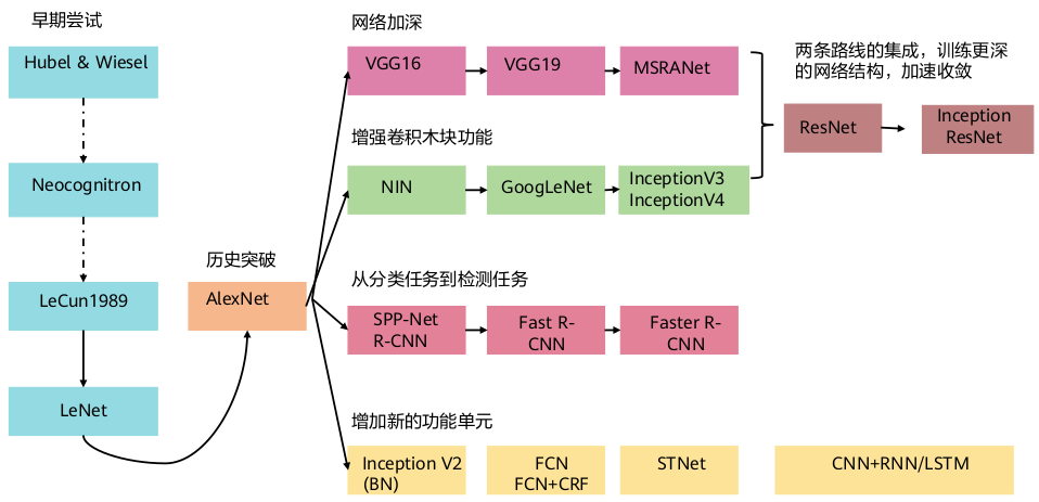

深度学习模型发展史

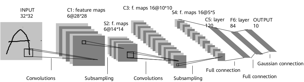

LeNet-5
LeNet-5 中主要有 2 个卷积层、 2 个下采样层(池化层)、 3 个全连接层 3 种连接方式。

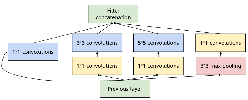

Inception结构
GoogLeNet 计划了一种称为 Inception 的模块,它是 GoogleNet 之以是能夺冠的关键,这个模块使用密集结构来近似一个稀疏的 CNN ,使用不同大小的卷积核来抓取不同大小的感受。

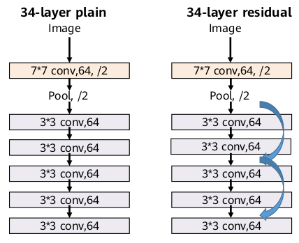

ResNet
随着网络深度增加,网络的精确度应该同步增加。但是增加网络深度后,比较靠前的网络层梯度会很小。这意味着这些层基本上学习停滞了,这就产生了梯度消散问题。当网络更深时,网络的参数空间更大,优化问题变得更难,因此简朴地去增加网络深度反而会导致更高的训练误差。残差网络的提出就是为了解决以上两个问题。

MobileNet

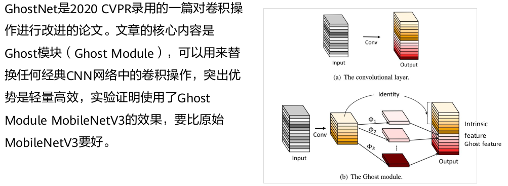

GhostNet
分析:本文内容泉源于网络,仅作为学习用途,如有侵权,请接洽作者删除。
