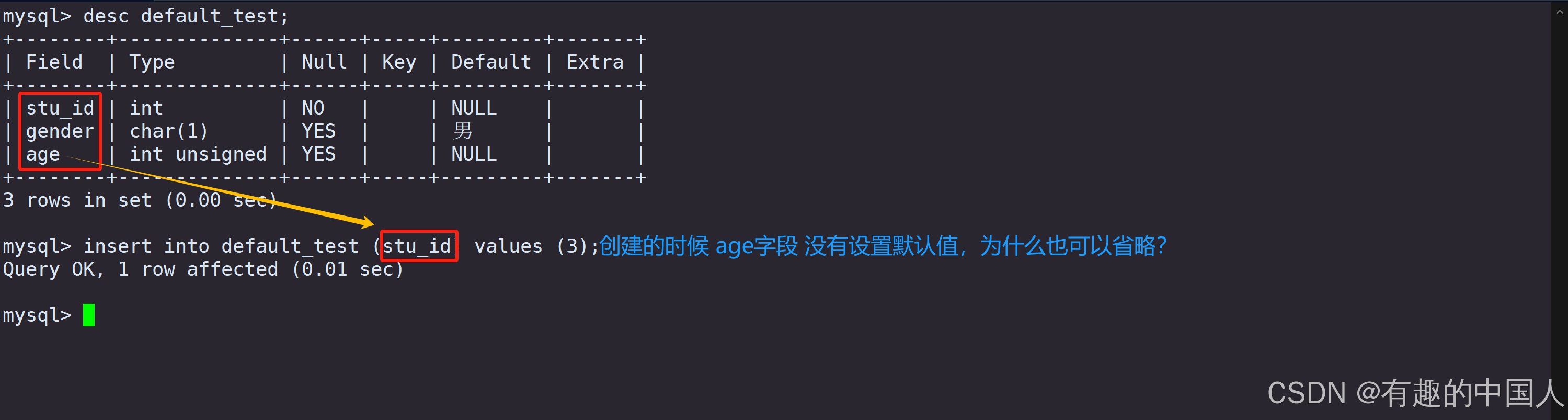

问题1:
  • 先来看下面的一个插入方式,为什么在创建的时间 age 字段没有设置默认值,插入的时间也可以被省略?
  • 现实上,对于不是 NOT NULL 的字段,MySQL会自动帮我们添加 默认值 NULL,我们可以查看一下MySQL为我们修改的创建表的语法:

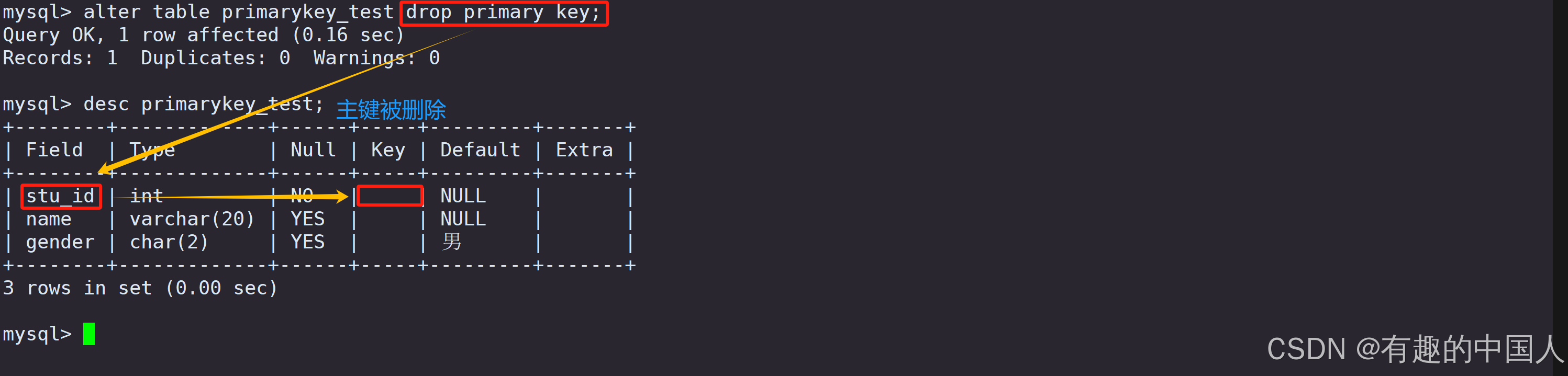

  • 可以删除主键,代码如下:
    mysql> alter table primarykey_test drop primary key;
    Query OK, 1 row affected (0.16 sec)
    Records: 1 Duplicates: 0 Warnings: 0
    mysql> desc primarykey_test;
    | Field | Type | Null | Key | Default | Extra |
    | stu_id | int | NO | | NULL | |
    | name | varchar(20) | YES | | NULL | |
    | gender | char(2) | YES | | 男 | |
    3 rows in set (0.00 sec)
