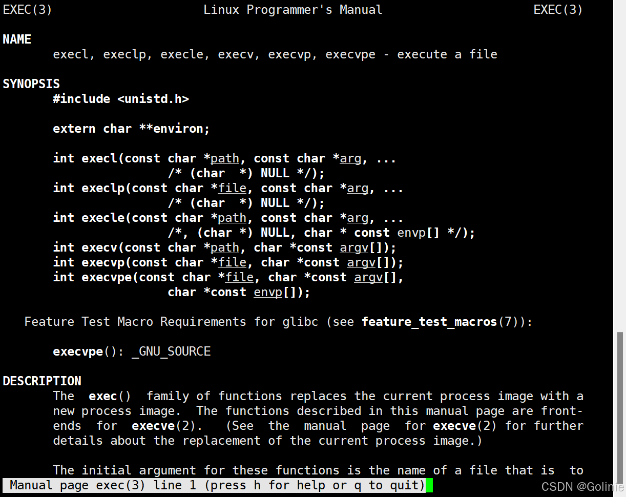

输入man 3 exec查看标准C库的文档解释:

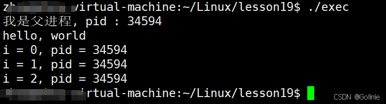

运行./exec,会发现输出了hello,world! 并且只有父进程在输出for循环,子进程由于跳出实现另一个进程,不会再往下实行了。
