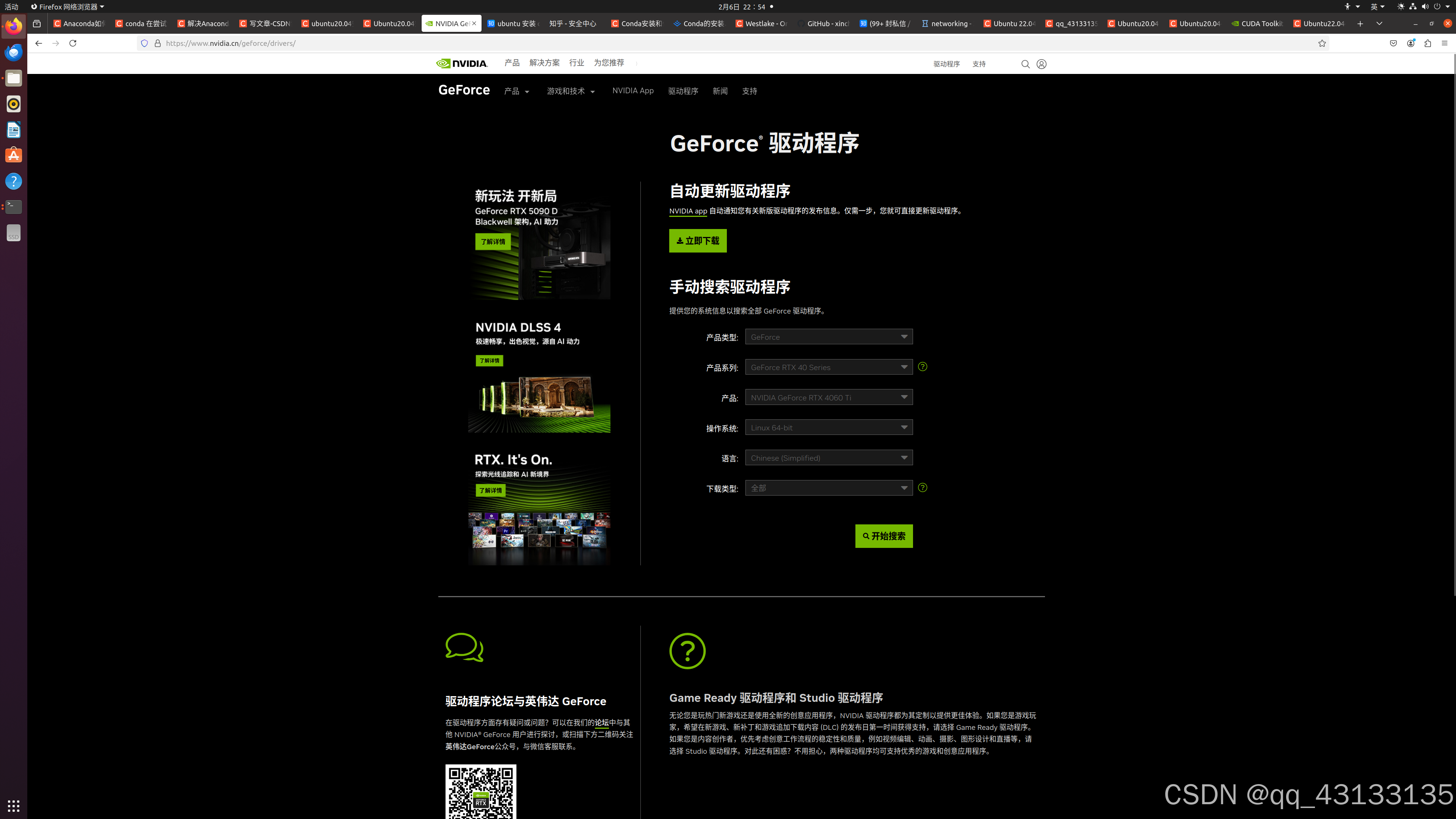

进入官网https://www.nvidia.cn/geforce/drivers/,选择类型,最新版本下载。

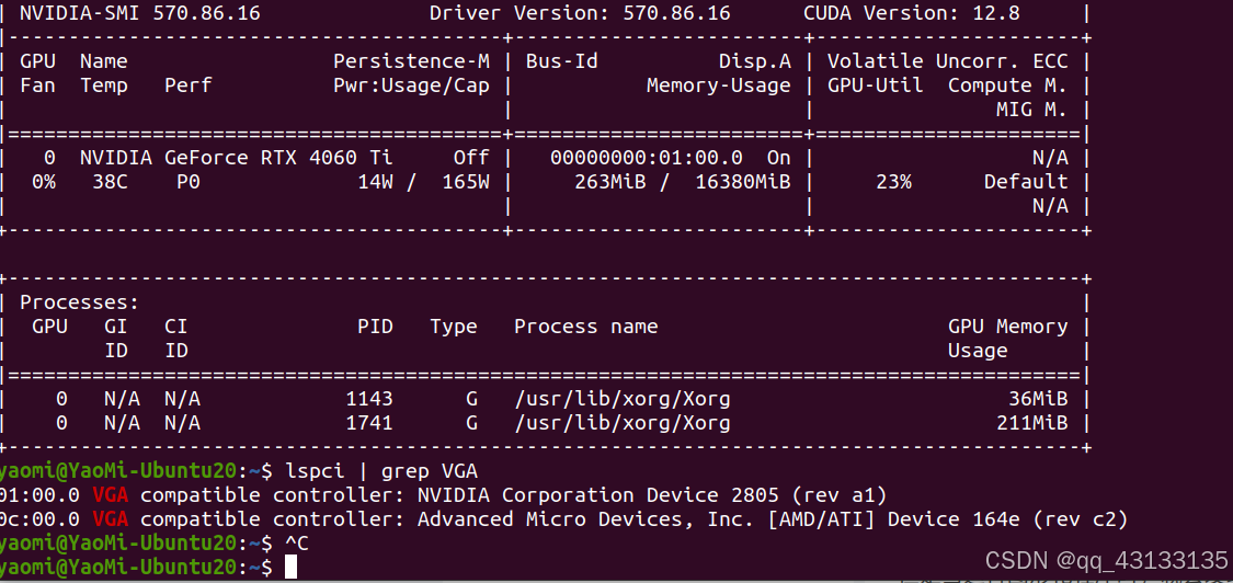

nvidia-smi
每隔1秒刷新一次显卡状态信息,可以用来监控显卡状态
watch -n 1 nvidia-smi

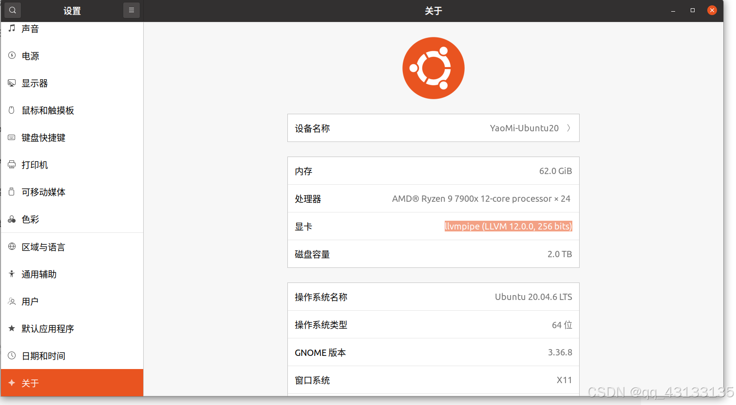

打开设置,查察一下,这样就是失败了:
看一下你是不是有两个显卡 lspci | grep VGA:
如果是,看这里:
https://zhuanlan.zhihu.com/p/19148652598
按照这个文章,卸载了吧:
sudo /usr/bin/nvidia-uninstall

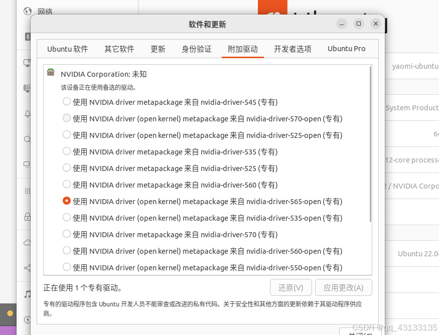

然后去软件更新->附加驱动里安装显卡驱动
   NVIDIA driver
  1. (open kernel) metapackage 来自 nvidia-driver-535-server-open(专有, tested):
  2. 特点:包含开源内核模块和NVIDIA专有部分。通常用于服务器环境。
  3. 用途:适合需要稳定性和长时间运行的服务器。
  4. NVIDIA driver metapackage 来自 nvidia-driver-535(专有):
  5. 特点:NVIDIA专有驱动,适用于大多数用户。
  6. 用途:适合需要高性能图形处理的桌面用户和游戏玩家。
  7. NVIDIA driver (open kernel) metapackage 来自 nvidia-driver-535-open(专有):
  8. 特点:包含开源内核模块和NVIDIA专有部分。
  9. 用途:适合希望使用最新技术和开源驱动的用户。
  10. NVIDIA Server Driver metapackage 来自 nvidia-driver-535-server(专有):
  11. 特点:专为服务器设计,注重稳定性和可靠性。
  12. 用途:适合运行在服务器上的图形或计算任务。
  13. http://X.Org Xserver - Nouveau display driver
来自 xserver-xorg-video-nouveau
  1. (开源):
  2. 特点:开源驱动,社区维护,通常性能不如NVIDIA专有驱动。
  3. 用途:适合开源软件爱好者和不需要高性能图形处理的用户。
总结:
  1. 如果你需要高性能图形处理(如玩游戏、图形设计、深度学习),建议使用 nvidia-driver-535(专有)。
  2. 如果你在服务器上运行,且注重稳定性和长时间运行,建议使用 nvidia-driver-535-server(专有) 或 nvidia-driver-535-server-open(专有, tested)。
  3. 如果你倾向于使用开源技术并希望参与开源社区,可以选择 nvidia-driver-535-open(专有) 或 xserver-xorg-video-nouveau (开源),但要注意性能可能会略低于专有驱动。
在大多数环境下,对于桌面用户来说,选择 nvidia-driver-535(专有) 是最符合的。如果你不确定,可以先实验这个驱动,观察系统的稳固性和性能,然后根据必要调整。

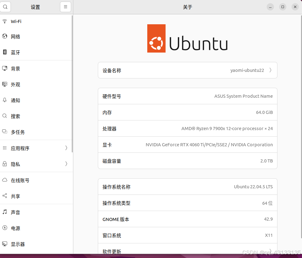

换系统
折腾半天,放弃了,换ubuntu22.04了,

装显卡只必要
选最高版本即可,实测565可以

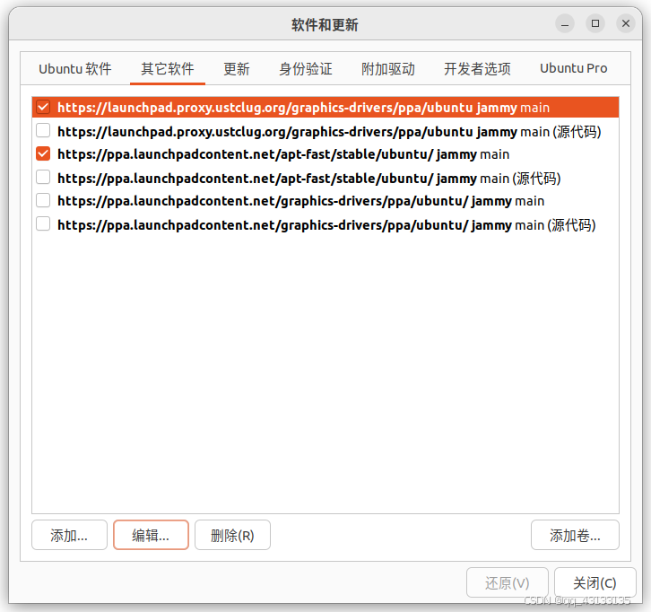

如果你“软件和更新”中没有“附加驱动”选项没有这些,解决方案
   sudo add-apt-repository ppa:graphics-drivers/ppa
sudo apt update
  当然,这个下载很慢,保举利用apt-fast

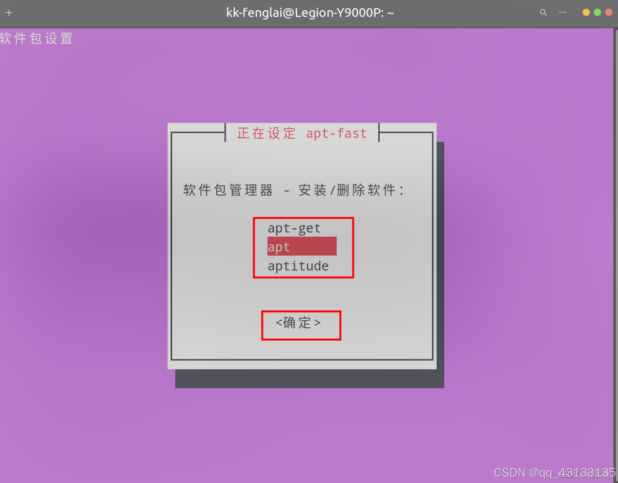

   安装方法:
首先,你必要添加apt-fast的PPA堆栈:
sudo add-apt-repository ppa:apt-fast/stable
然后,更新软件源:
sudo apt-get update
末了,安装apt-fast:
sudo apt-get install apt-fast
弹出窗口
然后选择默认的5毗连数,而且选择略过对话框。
利用方法:
利用apt-fast更新软件源:
sudo apt-fast update
利用apt-fast升级已安装的软件:
sudo apt-fast upgrade
利用apt-fast安装新的软件:
sudo apt-fast install …
一句话,原来怎么用apt的,如今就换成apt-fast,继续怎么用。
  修改ppa:
添加 deb https://launchpad.proxy.ustclug.org/graphics-drivers/ppa/ubuntu/ jammy main
这样下载就快了
然后安装结束重启

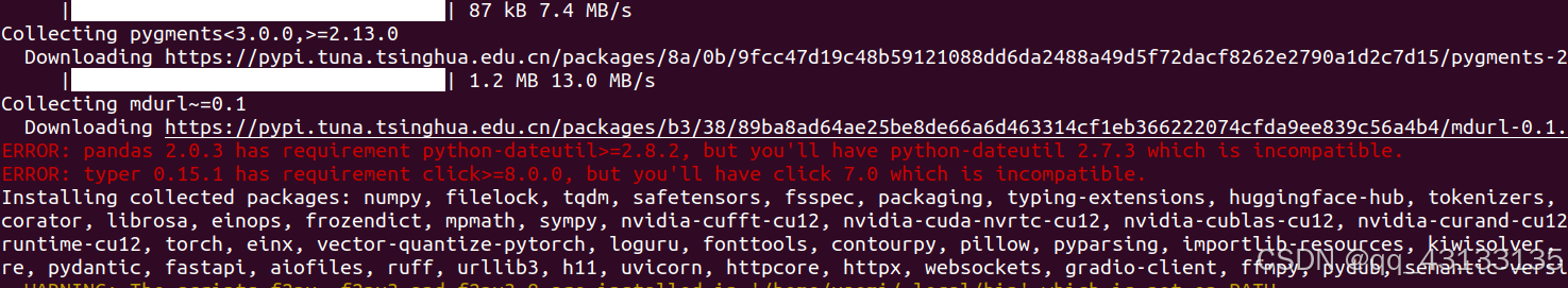

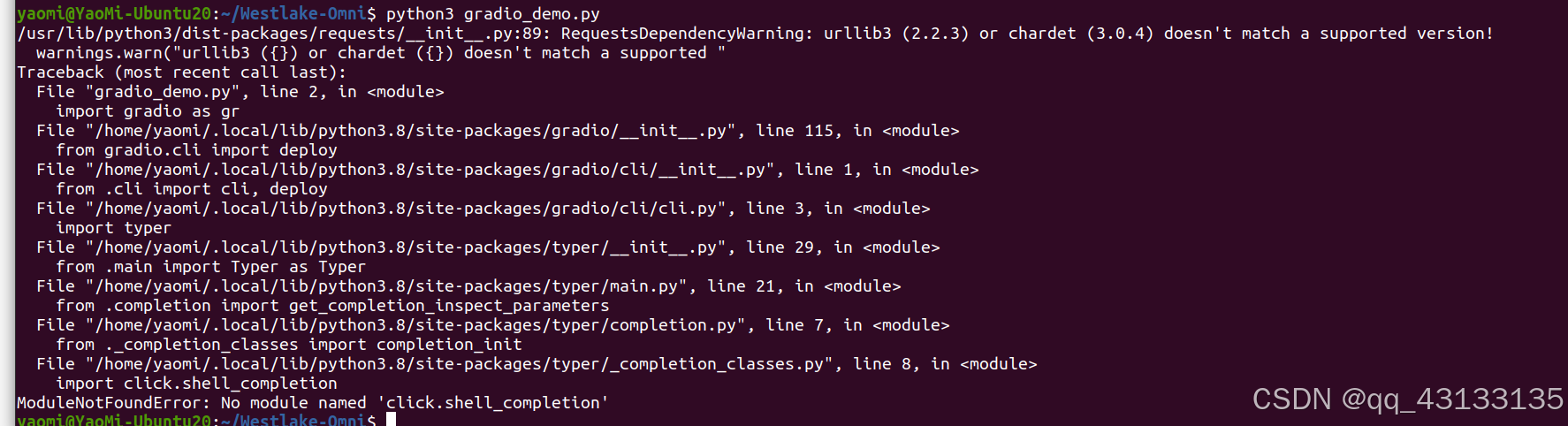

然后报错
运行:
pip install --upgrade python-dateutil

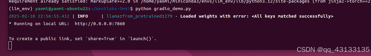

2、 启动运行
1)gradio启动演示
python gradio_demo.py
可以利用pip来更新click
pip install --upgrade click
如果更新click后问题仍然存在,实验重新安装gradio及其所有依靠:
pip uninstall gradio
pip install gradio

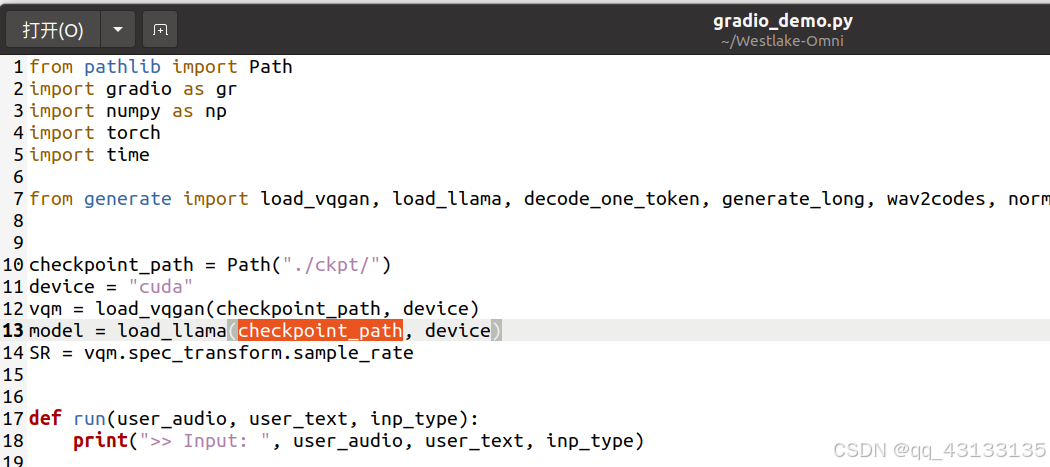

打开py文件
从huggingface上把模型下载下来,放到同级文件夹下的ckpt文件夹中
HuggingFace访问不了,国内替代相关网站:
国内镜像域名: hf-mirror.com
镜像2网址是:https://aliendao.cn
魔塔社区:https://modelscope.cn/home
https://ai.gitee.com/
开启服务端口就可以了
