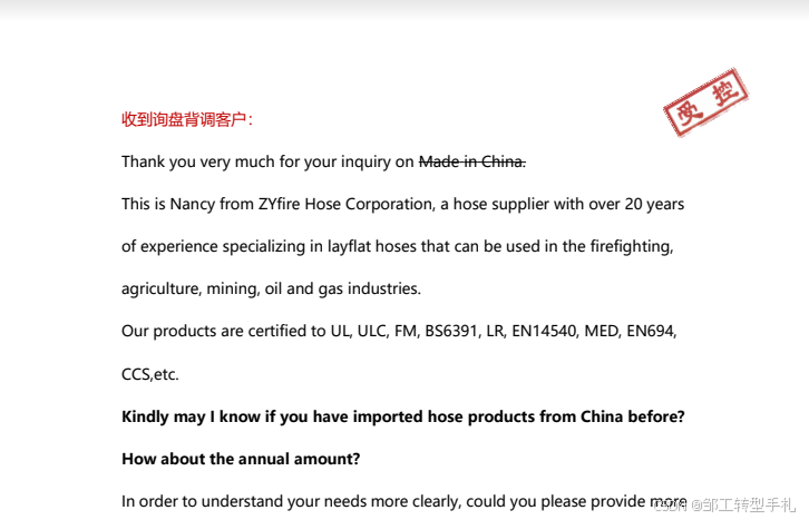

功能需求
在实际工作中,许多文件需要添加水印以标识其状态,比方“受控”“秘密”等。对于PDF文件,添加水印不仅可以增强文件的可识别性,还可以防止未经授权的使用。本代码的功能需求是:
  • 修复PDF文件:在添加水印之前,确保PDF文件是完整且可读的,避免因文件损坏导致操纵失败。
  • 添加水印:在PDF的每一页上添加指定的水印图像或笔墨,水印可以设置位置、角度和透明度。
  • 生存输出:将添加水印后的PDF文件生存到指定路径,并返回其二进制数据以便后续处理。
实现过程

    63.     # 示例调用
    64.     watermark_pdf = WatermarkPDF()
    65.     with open("example.pdf", "rb") as f:
    66.         input_pdf_binary = f.read()
    67.     watermark_image = "watermark.png"
    68.     output_pdf = "output_with_watermark.pdf"
    69.     watermark_pdf.add_watermark(input_pdf_binary, output_pdf, watermark_image)
实现总结
