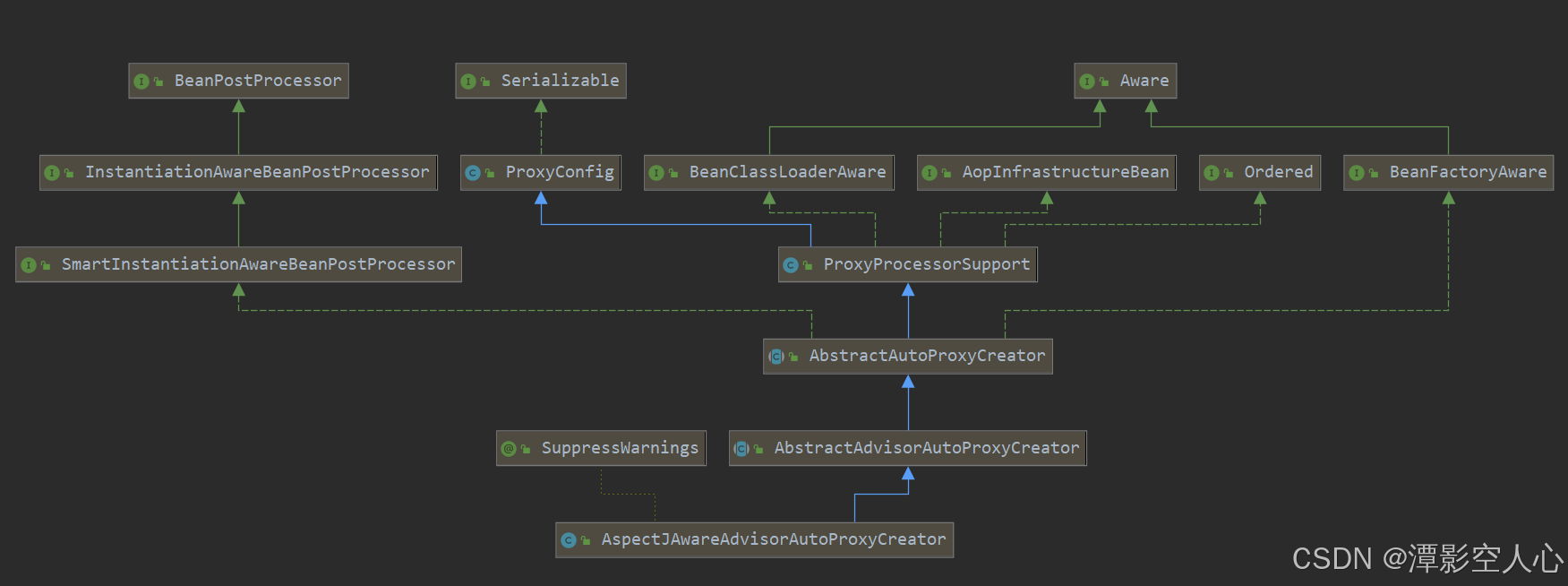

配置主动署理生成器
  1. private void configureAutoProxyCreator(ParserContext parserContext, Element element) {
  2.         AopNamespaceUtils.registerAspectJAutoProxyCreatorIfNecessary(parserContext, element);
  3. }
  4. public static void registerAspectJAutoProxyCreatorIfNecessary(
  5.                 ParserContext parserContext, Element sourceElement) {
  6.         // 注册一个 beanClass 为 AspectJAwareAdvisorAutoProxyCreator 的 BeanDefinition
  7.         BeanDefinition beanDefinition = AopConfigUtils.registerAspectJAutoProxyCreatorIfNecessary(
  8.                         parserContext.getRegistry(), parserContext.extractSource(sourceElement));
  9.         // 处理 proxy-target-class 和 expose-proxy 两个属性
  10.         useClassProxyingIfNecessary(parserContext.getRegistry(), sourceElement);
  11.         registerComponentIfNecessary(beanDefinition, parserContext);
  12. }
  13. @Nullable
  14. public static BeanDefinition registerAspectJAutoProxyCreatorIfNecessary(
  15.                 BeanDefinitionRegistry registry, @Nullable Object source) {
  16.         return registerOrEscalateApcAsRequired(AspectJAwareAdvisorAutoProxyCreator.class, registry, source);
  17. }
实在就是在 BeanFactory 中注册一个 beanClass 为 AspectJAwareAdvisorAutoProxyCreator 的 BeanDefinition,假如 aop:config 设置了 proxy-target-class 和 expose-proxy 两个属性,则为这个注册的 BeanDefinition 也设置这两个属性,添加 proxyTargetClass 和 exposeProxy 到 propertyValues 中,供 bean 对象创建时使用。
解析 config 标签子节点

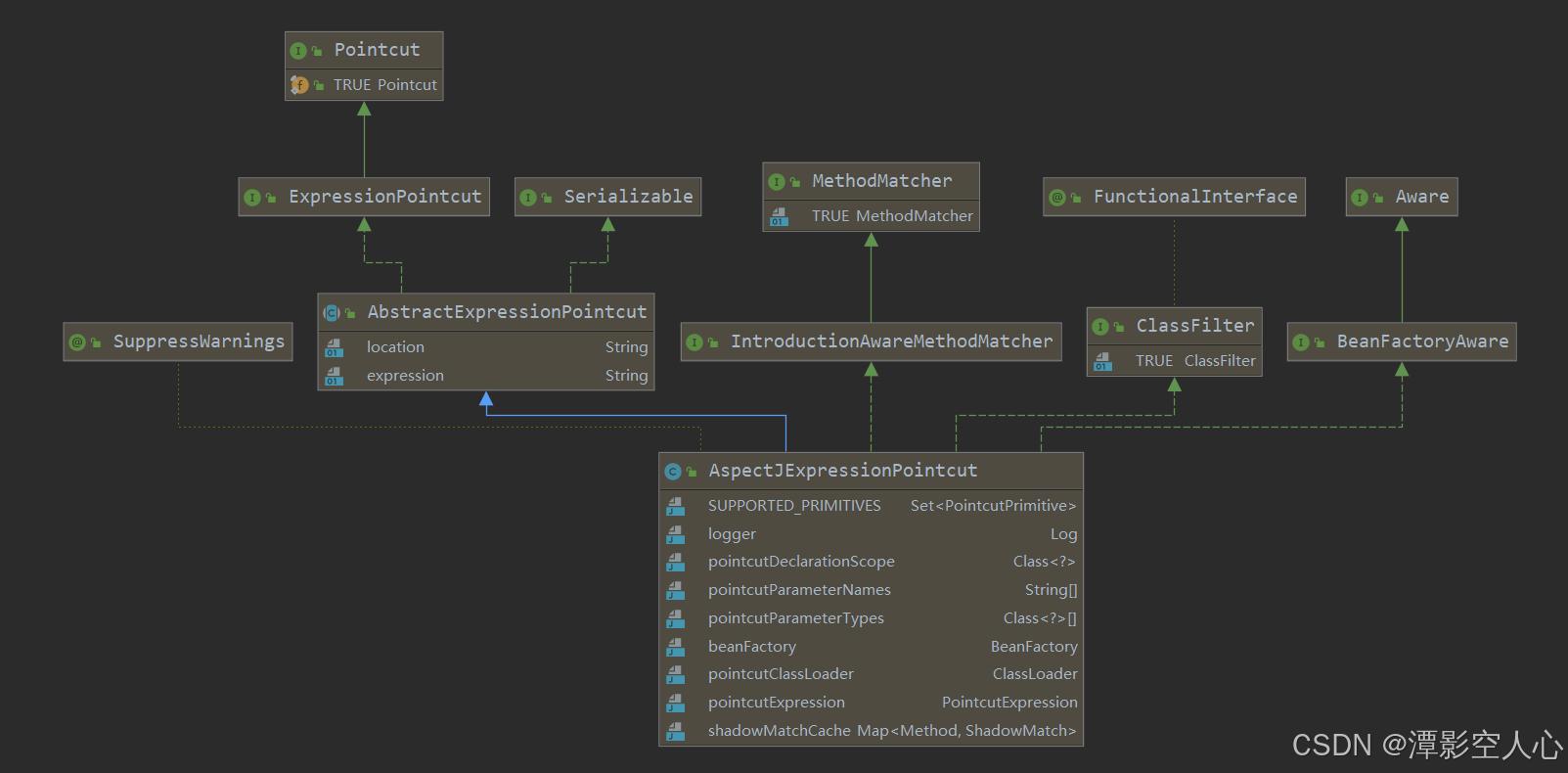

pointcut
  1. // ConfigBeanDefinitionParser
  2. private AbstractBeanDefinition parsePointcut(Element pointcutElement, ParserContext parserContext) {
  3.         // 获取 pointcut 标签 id 和 expression 两个属性
  4.         String id = pointcutElement.getAttribute(ID);
  5.         String expression = pointcutElement.getAttribute(EXPRESSION);
  6.         AbstractBeanDefinition pointcutDefinition = null;
  7.         try {
  8.                 this.parseState.push(new PointcutEntry(id));
  9.                 // 一个 pointcut 标签对应一个 AspectJExpressionPointcut
  10.                 pointcutDefinition = createPointcutDefinition(expression);
  11.                 pointcutDefinition.setSource(parserContext.extractSource(pointcutElement));
  12.                 // 将配置 id 作为 beanName,注册创建的 BeanDefinition,不存在 id,会生成一个 beanName 之后,进行注册
  13.                 String pointcutBeanName = id;
  14.                 if (StringUtils.hasText(pointcutBeanName)) {
  15.                         parserContext.getRegistry().registerBeanDefinition(pointcutBeanName, pointcutDefinition);
  16.                 }
  17.                 else {
  18.                         pointcutBeanName = parserContext.getReaderContext().registerWithGeneratedName(pointcutDefinition);
  19.                 }
  20.                 parserContext.registerComponent(
  21.                                 new PointcutComponentDefinition(pointcutBeanName, pointcutDefinition, expression));
  22.         }
  23.         finally {
  24.                 this.parseState.pop();
  25.         }
  26.         return pointcutDefinition;
  27. }
  28. // 创建 beanClass 为 AspectJExpressionPointcut 的 BeanDefinition
  29. protected AbstractBeanDefinition createPointcutDefinition(String expression) {
  30.         RootBeanDefinition beanDefinition = new RootBeanDefinition(AspectJExpressionPointcut.class);
  31.         beanDefinition.setScope(BeanDefinition.SCOPE_PROTOTYPE);
  32.         beanDefinition.setSynthetic(true);
  33.         beanDefinition.getPropertyValues().add(EXPRESSION, expression);
  34.         return beanDefinition;
  35. }
解析 pointcut 标签目的,就是创建 beanClass 为 AspectJExpressionPointcut 的 BeanDefinition 进行注册。我们知道,AspectJExpressionPointcut 是连接 spring 和 AspectJ 的桥梁,必须需要一个切入点表达式,以是可以看到为注册的 BeanDefinition 设置了一个 expression 属性。

AspectJAwareAdvisorAutoProxyCreator 继续 AbstractAutoProxyCreator,以是署理的生成也遵照 spring 中定义的逻辑。

接下来看第二个构造参数,需要的是一个 AspectJExpressionPointcut,通知子标签支持 pointcut 和 pointcut-ref 两种方式来定义切入点。
解析标签时,假如是 pointcut,直接创建一个 beanClass 为 AspectJExpressionPointcut 的 BeanDefinition,此时 pointcut 配置的是切入点表达式字符串;假如是 pointcut-ref,表明是一个引用类型,引用的 aop:pointcut 子标签已经封装成了 BeanDefinition,此处返回名称字符串封装一个 RuntimeBeanReference。以是通报给第二个构造参数的,要么是一个 BeanDefinition,要么是一个 RuntimeBeanReference。
在 ConstructorResolver#resolveConstructorArguments 方法中,解析构造参数,不管是 BeanDefinition,还是 RuntimeBeanReference 引用,由于背后定义 BeanDefinition 时设置的 scope 都是 prototype,以是此处都会创建一个新的对象。

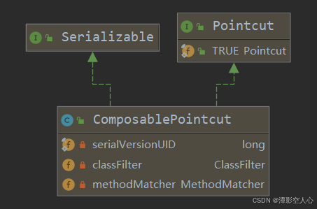

  8.         return new ComposablePointcut(pc.getClassFilter(), safeMethodMatcher);
  9. }
  10. // AspectJExpressionPointcut
  11. @Override
  12. public MethodMatcher getMethodMatcher() {
  13.         obtainPointcutExpression();
  14.         return this;
  15. }
  16. // AspectJExpressionPointcut
  17. private PointcutExpression obtainPointcutExpression() {
  18.         if (getExpression() == null) {
  19.                 throw new IllegalStateException("Must set property 'expression' before attempting to match");
  20.         }
  21.         if (this.pointcutExpression == null) {
  22.                 this.pointcutClassLoader = determinePointcutClassLoader();
  23.                 // 解析切入点表达式,创建 PointcutExpressionImpl 返回
  24.                 this.pointcutExpression = buildPointcutExpression(this.pointcutClassLoader);
  25.         }
  26.         return this.pointcutExpression;
  27. }
  28. public static MethodMatcher intersection(MethodMatcher mm1, MethodMatcher mm2) {
  29.         return (mm1 instanceof IntroductionAwareMethodMatcher || mm2 instanceof IntroductionAwareMethodMatcher ?
  30.                         new IntersectionIntroductionAwareMethodMatcher(mm1, mm2) : new IntersectionMethodMatcher(mm1, mm2));
  31. }
  32. public IntersectionIntroductionAwareMethodMatcher(MethodMatcher mm1, MethodMatcher mm2) {
  33.         super(mm1, mm2);
  34. }
pc.getMethodMatcher() 时完成了 pc 中切入点表达式的解析,创建了一个 org.aspectj.internal.lang.reflect.PointcutExpressionImpl 对象赋值给 AspectJExpressionPointcut 中的 pointcutExpression 字段。之后创建一个 IntersectionIntroductionAwareMethodMatcher 对象作为 safeMethodMatcher,之后将 safeMethodMatcher 和 pc.getClassFilter() 返回的 AspectJExpressionPointcut 组合起来,封装一个 ComposablePointcut 返回。

再回到 AspectJAwareAdvisorAutoProxyCreator#shouldSkip 方法中,遍历 candidateAdvisors,advisor 中 aspectName 假如和当前创建的 beanName 一致,表明正在创建切面类实例,返回 true,即需要跳过。之后在 AbstractAutoProxyCreator#postProcessBeforeInstantiation 中,针对当前 beanClass 和 beanName 生成的 cacheKey,标记为 false。
署理对象的创建
完成目的类的实例化之后,在进行初始化时,由于 AspectJAwareAdvisorAutoProxyCreator 的存在,会实行到 AbstractAutoProxyCreator#postProcessAfterInitialization --> wrapIfNecessary。

之后调用 AbstractAutoProxyCreator#createProxy 创建署理,此时 AbstractAutoProxyCreator 就是 AspectJAwareAdvisorAutoProxyCreator,将 <aop:config> 标签中定义的 proxy-target-class 和 expose-proxy 两个属性又通报给 ProxyFactory。

进入 AspectJExpressionPointcut#matches,委托给 AspectJ 进行切入点表达式和目的方法的匹配。

署理生成器
实现方式署理生成器
注解AnnotationAwareAspectJAutoProxyCreator
XMLAspectJAwareAdvisorAutoProxyCreator
Advisor 的创建
实现方式署理生成器
注解AnnotationAwareAspectJAutoProxyCreator#findCandidateAdvisors
XMLAbstractAdvisorAutoProxyCreator#findCandidateAdvisors

业务 bean 署理对象的创建和方法调用,完全遵从 spring 中定义的 AOP 实现。至于方法匹配,则通过 AspectJExpressionPointcut 这个纽带,完全委托给了 AspectJ 这个框架去实现。
