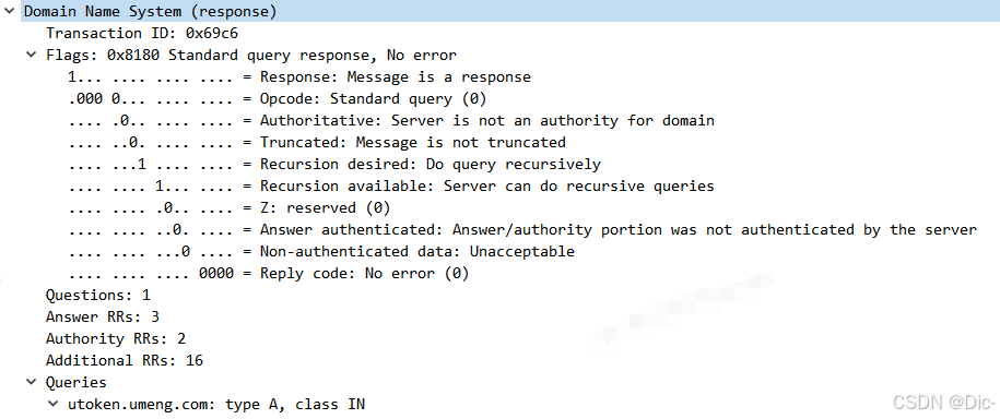

在DNS协议中,Opcode和Status Code(通常称为Response Code或Rcode)是两个不同的概念。
Opcode
  • 定义:Opcode字段表现DNS消息的利用码,其值为0表现这是一个标准查询(QUERY)。
  • 作用:指示哀求的范例,比方标准查询、反向查询等。在大多数环境下,Opcode为0就是标准查询。
Rcode(Response Code)
  • 定义:Rcode字段在DNS相应中,指示查询的结果状态。常见的Rcode包括:
    • 0 (NoError):表现无错误,查询乐成。
    • 3 (NXDOMAIN):表现域名不存在。
    • 5 (Refused):表现服务器拒绝执行查询利用。
  • 位置:Rcode通常是在相应消息的Flags中。

Answer RRs
以下是可能导致Answer RRs为0的原因:
  • 未接收到相应的相应:你所截图的只是DNS查询,非相应。如果没有对应的相应显示在捕获数据中,意味着可能相应未返回或被丢弃了。
  • 相应中无答案:如果你检察到的相应包内的Answer RRs为0,而Rcode为0(NoError),则表现查询可以或许乐成执行,但是哀求的记录不在服务器的DNS数据库中(比方,查询的子域可能没有设置,结果为空)。

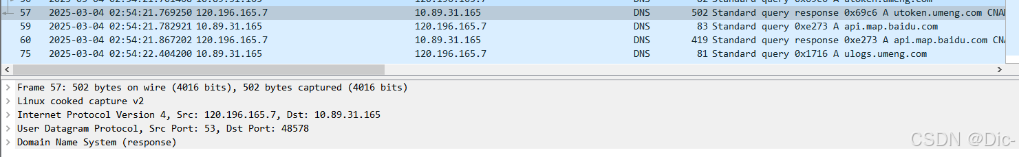

分组解读
     DNS 信息    DNS 分组重要信息分类        分类   详情          Frame
     包罗捕获的字节数量和帧在链接层上的完整信息。这部分一般用于识别数据包在物理/数据链路层的传输细节,比方时间戳之类的信息。
        Linux cooked capture v2   描述了数据包的封装方式,用于非以太网接口的捕获,显示链路层协议范例、接口索引、链路层地点范例等。       Internet Protocol Version 4 (IPv4)    提供IP相关信息,包括源IP地点(Src: 10.89.31.165)和目标IP地点(Dst: 120.196.165.7)。检查源和目标地点是否符合预期是判断数据包路由正确的重要步骤。
eg:Internet Protocol Version 4, Src:10.89.31.165, Dst:120.196.165.7
        User Datagram Protocol (UDP)    显示UDP源端口和目标端口(Src Port: 35148, Dst Port: 53)。端口53是DNS的默认端口。
eg:User Datagram Protocol, Src Port: 35148, Dst Port: 53
        Domain Name System(DNS)    - Transaction ID: 识别哀求与相应的唯一ID(0xeb8b)。
- Flags: 显示利用码(Opcode: Standard query)和此消息是否为哀求或相应。
- Queries: 列出查询信息,包括哀求的域名和范例(如A记录),比方查询 connectivitycheck.gstatic.com 的A记录(IPv4地点)。
    怎样找到相应数据
  • 数据包交互
    • 在Wireshark中,可以通过Transaction ID追踪到相应的DNS相应包。通常在相应的数据包列表中按这一ID进行过滤或检察。
    • 点击[Response In: 7]
