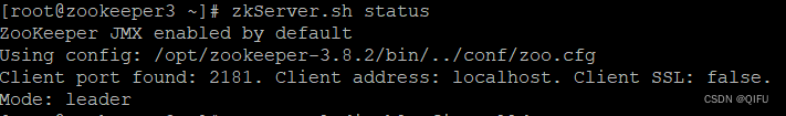

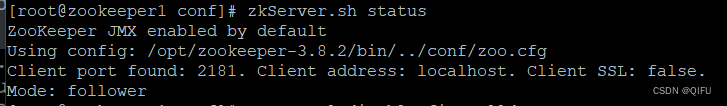

3、查看 Zookeeper状态
zkServer.sh status
查看版本使用 zkServer.sh version
通过查询状态可以看到此中一台是leader,别的两台是follower,如下图

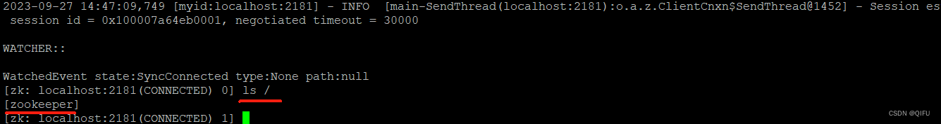

3、查看 Zookeeper数据
zkCli.sh
输入zkCli.sh
回车后会进入Zookeeper体系,在这可以查看Zookeeper数据等信息,如命令“ ls / ”可以查看根目录下的内容,如下图。
