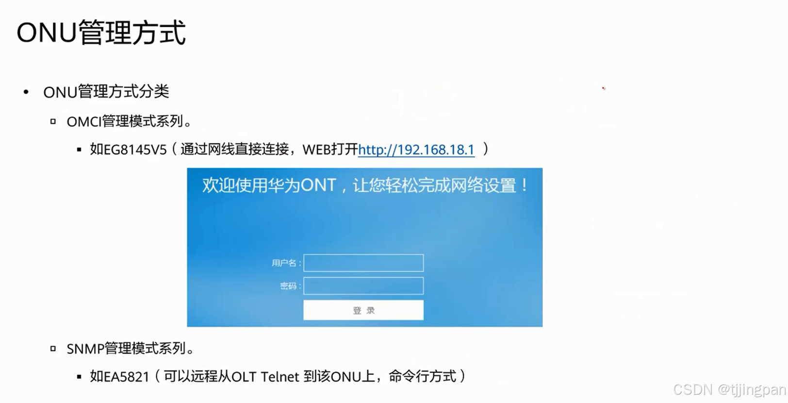

ONU功能特性
 ONU管理方式
OMCI管理模式
           FTTH,通过网线直连ONU的LAN口,ONU有ONT和MDU,ONT一样平常用在FTTH场景里面。MDU用于FTTB场景。也可以用于FTTC场景,FTTO都是可以用的。
SNMP管理模式
        MDU的管理模式是SNMP。

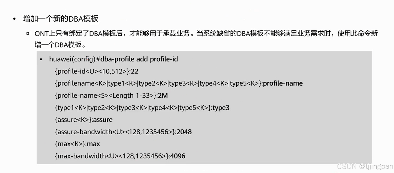

增长DBA模板
增长一个新的DBA模板

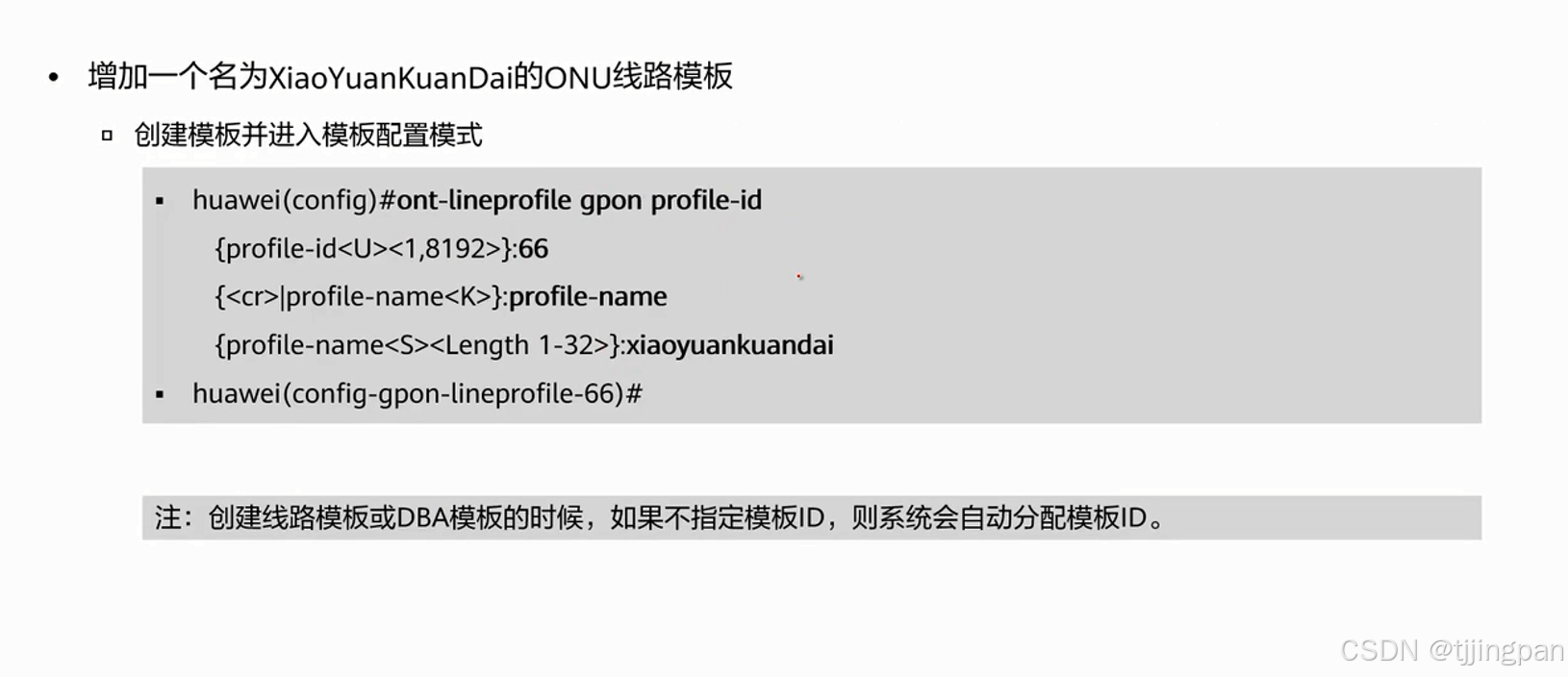

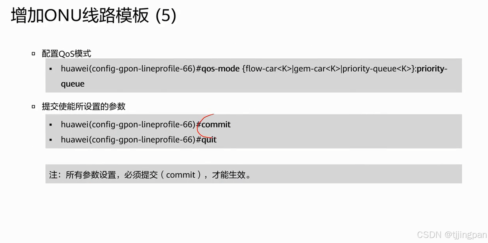

增长ONU线路模板
增长ONU线路模板(1)
 增长ONU线路模板(2)

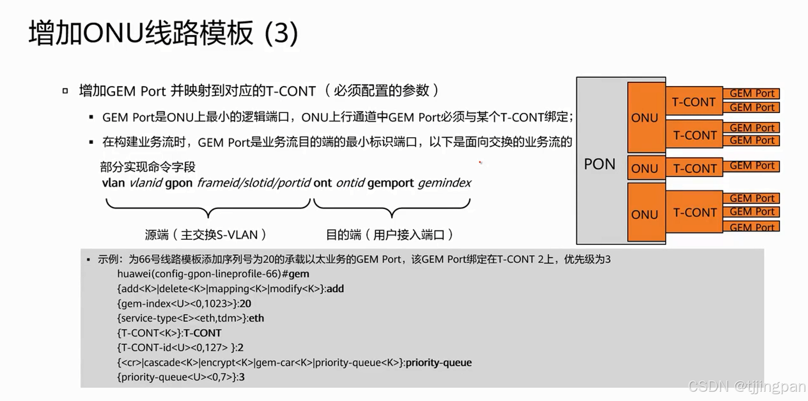

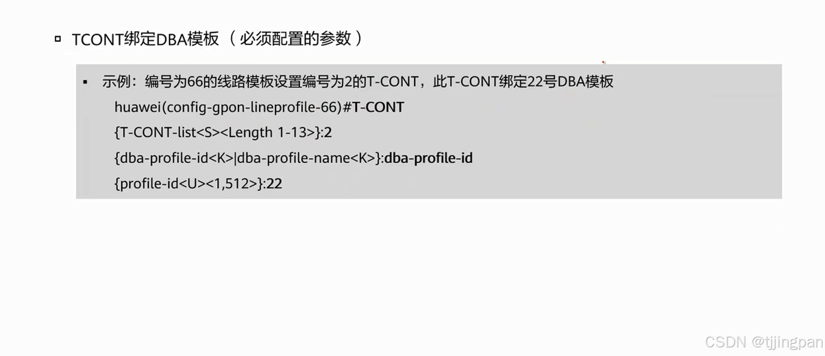

创建TCONT 2 ,然后T-CONT 2跟DBA模板22绑定,绑完之后,ONU就可以通过这个T-CONT向OLT请求上行带宽了。
增长ONU线路模板(3)
 不同的ONU,它所支持的T-CONT的数量是不一样的,为了包管配置精确,建议T-CONT每每利用-~7,因为像ONT它只能支持8个T-CONT,编号就是0~7,MDU的话,T-CONT的数量会非常多,能支持0~127。T-CONT 0 一样平常很少去利用。T-CONT 0 用来做OMCI管理道,用来传送OLT跟ONU之间的一些配置。

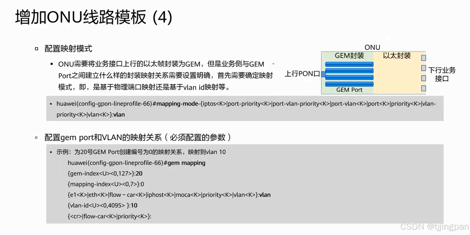

增长ONU线路模板(4)
以什么样的方式把以太网数据映射到GEM帧的。以太网数据如何映射到GEM帧。映射模式最常用的是VLAN映射。缺省就是VLAN映射模式。
增长ONU线路模板(5)

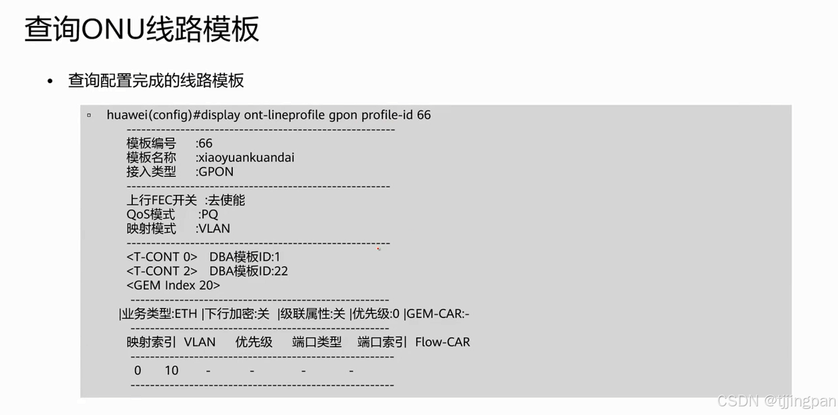

查询ONU线路模板
 全部的ONU,GPON线路模板的时候,都会有T-CONT 0,T-CONT 0 默认绑定的DBA模板1。
AllocID = 256*T-CONT ID + ONU ID。
OLT会给每一个ONU分配一个默认的带宽,用于OLT与ONU之的的配置下发,管理交互。
映射索引(0-7),一个GEM PORT 最多可以承载8种不同的业务流。

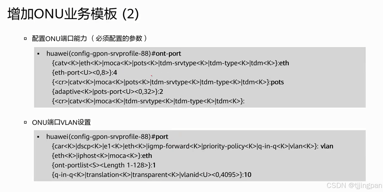

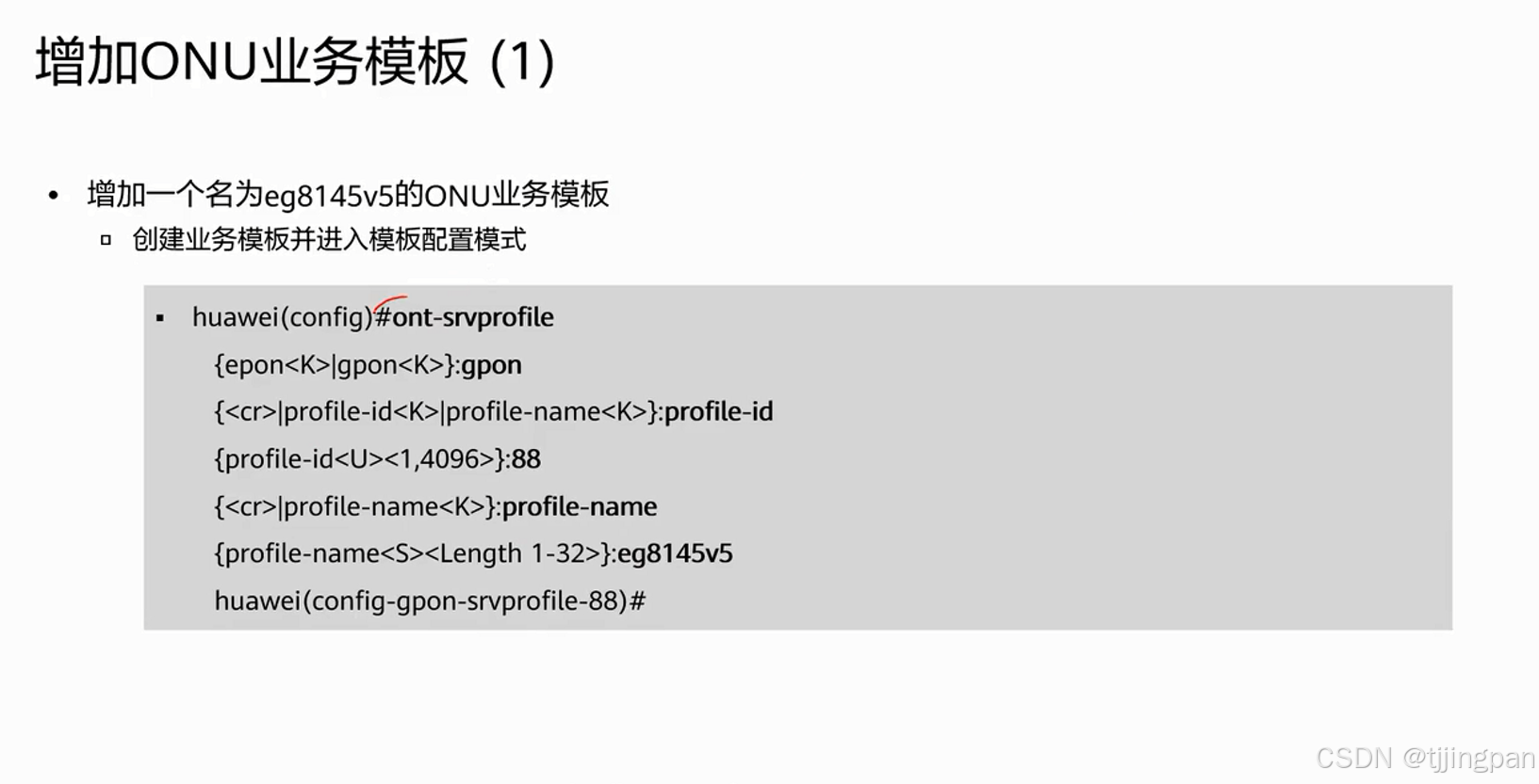

增长ONU业务模板
增长ONU业务模板(1)
增长ONU业务模板(2)

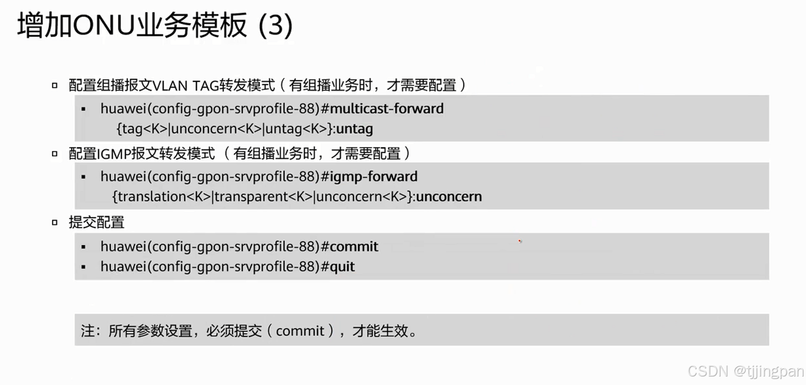

增长ONU业务模板(3)

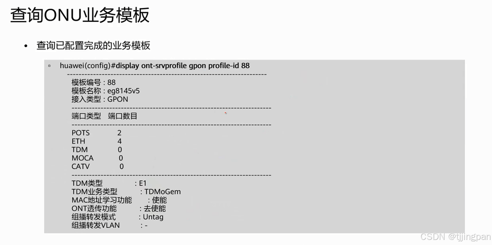

 查询ONU业务模板

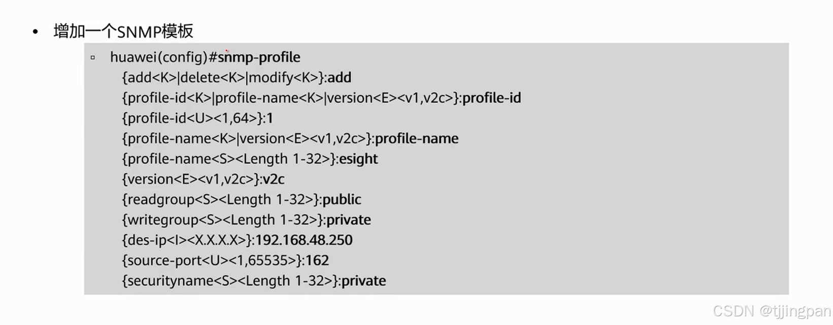

 增长SNMP模板
