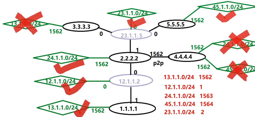

4.3 拓扑与路由信息的对应关系

六、SPF算法与LSDB关系
6.1 拓扑计算流程
  • 收集所有1类LSA(实节点信息)和2类LSA(伪节点信息)
  • 构建网络拓扑图(树干毗连关系)
  • 计算最短路径树(SPF树)
  • 天生叶子路由条目

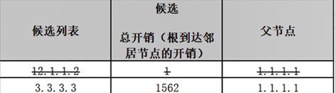

  • 尝试使用SPF算法,根据LSDB,推演出最短路径树干以及叶子信息
  • 这时需要用到一个表(具体使用方法略),就可以画出SPF树了
