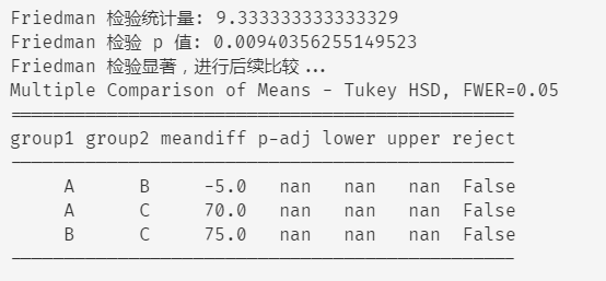

代码示例如下:
  1. import numpy as np
  2. from scipy.stats import friedmanchisquare
  3. # 示例数据:每个子列表表示一个被试的不同条件下的观测值
  4. # 例如,三种不同的处理 (A, B, C) 对于每个个体的效果
  5. data = [
  6.     [100, 25, 30],  # 第一位被试的观测值
  7.     [200, 35, 15],  # 第二位被试的观测值
  8.     [300, 20, 25],  # 第三位被试的观测值
  9.     [250, 10, 35],  # 第四位被试的观测值
  10.     [150, 30, 20],  # 第五位被试的观测值
  11.     [350, 15, 20],  # 第六位被试的观测值
  12. ]
  13. # 转换为 NumPy 数组
  14. data = np.array(data)
  15. # Friedman 检验
  16. statistic, p_value = friedmanchisquare(
  17.     data[:, 0],
  18.     data[:, 1],
  19.     data[:, 2],
  20. )
  21. print("Friedman 检验统计量:", statistic)
  22. print("Friedman 检验 p 值:", p_value)
  23. # 如果 Friedman 检验显著,进行 Nemenyi 检验(或 Tukey HSD 作为替代)
  24. if p_value < 0.05:
  25.     print("Friedman 检验显著,进行后续比较...")
  26.     # 使用 Tukey HSD 进行后续多重比较
  27.     from statsmodels.stats.multicomp import MultiComparison
  28.     # 创建 MultiComparison 对象
  29.     mc = MultiComparison(
  30.         data=[data[:, 0], data[:, 1], data[:, 2]], groups=["A", "B", "C"]
  31.     )
  32.     # 执行 Tukey HSD 检验
  33.     result = mc.tukeyhsd()
  34.     # 输出结果
  35.     print(result.summary())
  36. else:
  37.     print("Friedman 检验不显著,无需进行后续比较。")
运行上述代码后,会看到一个较小的** p 值**(小于 0.05),这表明 Friedman 查验检测到不同条件之间存在显着差别。
随后,代码会执行 Tukey HSD 查验来进一步比力哪些条件之间存在显着差别,并输出结果。
