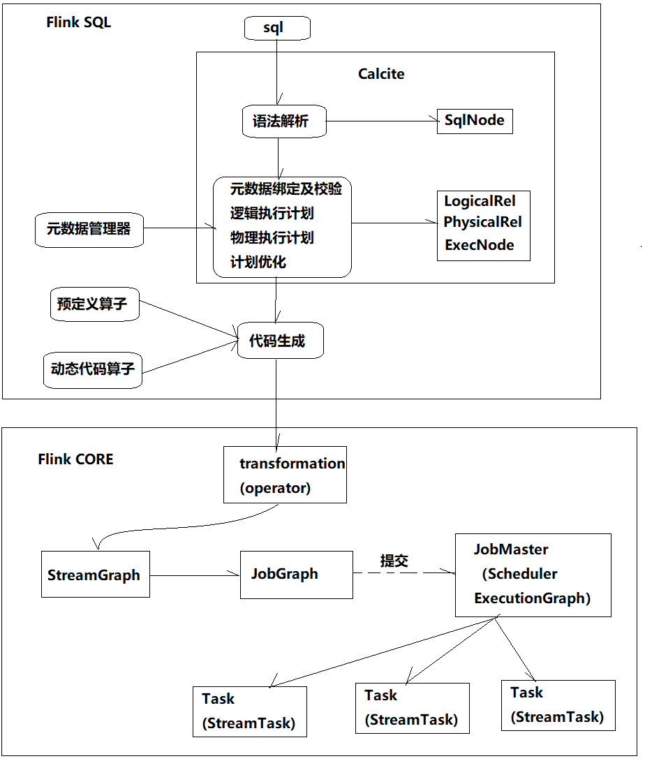

1、总体框架

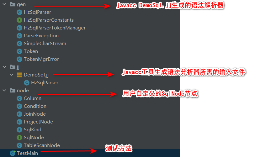

javacc使用案例:?????????????????????????????
相干代码:
步骤剖析:

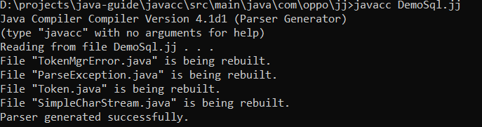

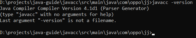

  • 安装javacc,配置环境变量
  • 代码文件目录先容
  • 生成语法剖析器
  • 测试结果:
    即通过javacc生成的语法剖析器,将用户的SQL语句转化为SqlNode,这就是javacc的焦点工作

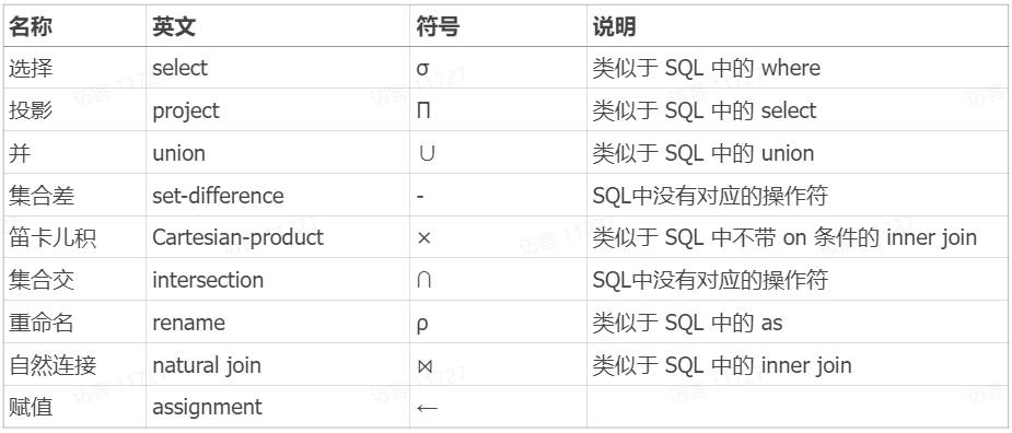

2.3 关系代数
关系代数是关系型数据库的理论基础,关系代数支持并、差、笛卡尔积和选择等基本运算。
关系代数也是Calcite的焦点,任何一个查询都可以表示成由关系运算符组成的树。
在Calcite中,它会先将SQL转换成关系表达式(relational expression),然后通过规则匹配(rules match)进行相应的优化,优化会有一个本钱(cost)模子为参考。
注:关系代数中的select映射为SQL中的where,project映射为SQL中的select,这是比力反直觉的

Calcite的完整处理流程实际上就是SQL的剖析,优化和执行流程,如下:
Calcite的处理流程主要分为5个阶段:
  • Parser用于剖析SQL,将输入的SQL字符串转化为抽象语法书(AST),Calcite中用SqlNode树表示。
  • Validator根据元数信息对SqlNode树进行验证,其输出仍是SqlNode树。
  • Converter将SqlNode树转化为关系代数,以方便进一步优化,Calcite中使用RelNode树表示关系代数。
  • Optimizer对输入的关系代数进行优化,输出优化后的RelNode树。
  • Execute阶段会根据优化后的RelNode生成执行计划,在Calcite中内置了一种基于Enumerator的执行计划生成方法。
  • Enumerator是用于执行查询计划的接口,通常与可罗列(Enumerable)执行模子一起使用。可罗列执行模子是一种将关系代数计划转换为可执行的迭代式Java代码的模子。
在执行计划的过程中,关系代数计划起首被转换为可罗列的关系表达式(EnumerableRel),然后EnumerableInterpreter将这些表达式转换为可执行的Java执行代码。最后,Enumerator接口的实现负责执行这些Java代码,并生成查询结果。

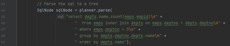

  • 用户输入的SQL代码:
  • 转为SQLNode的结果参考2.1语法剖析模块
  • 从SQLNode转为RelRoot,获取RelNode=RelRoot.rel;下面是RelNode的打印结果
    查看源码可以发现,其关系如下:LogicSort<---input---LogicProject<---input---LogicalAggregate,按照输入输出流的方式处理条理结构;

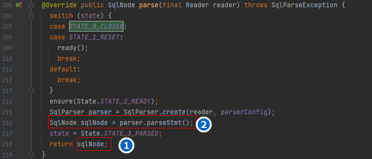

用户编写代码:
parser指的是SqlParserImpl类(SqlParser.Config.DEFULT指定),由jj文件上传,具体的剖析逻辑可以查看jj文件中的界说;
位置1:将用户输入的SQL语句剖析为SqlNode节点;

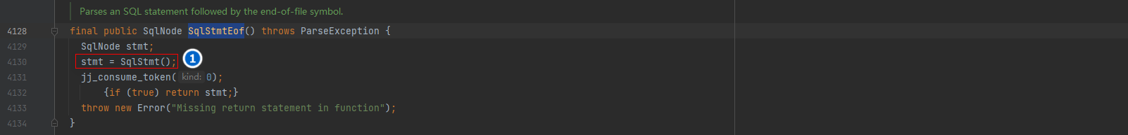

进入位置2,是具体的剖析逻辑

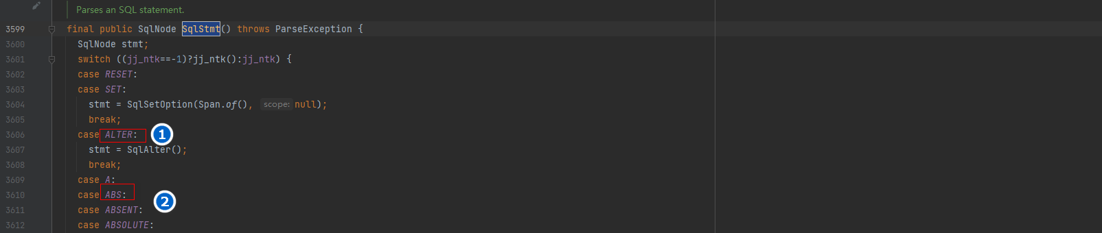

在SqlParserImpl中,调用SqlStmtEof()剖析SQL语句(后面有文件竣事符号)
进入SqlStmt方法,就是开始真正的剖析SQL语句,
下面位置1和位置2中的关键字就是SQL中常用的关键词,这里过程类似模式匹配
具体的匹配过程可以查看javacc示例代码进行了解,详细过程不睁开;

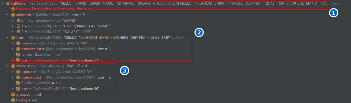

位置1:SqlNode的根节点,类型是SqlSelect;selectList决定最终SQL带出来哪些字段
位置2:SqlBasicCall,子节点,from=由(SELECT * FROM EMPS WHERE DEPTNO > 2) AS TMP组成,
位置3:SqlBasicCall,子节点,where=由条件EMPID > 5组成,
注:SqlCall是对操纵符的调用。 (操纵符可以用来描述任何语法结构,因此实际上,SQL剖析树中的每个非叶子节点都是某种SqlCall。)
注:这里可以看出,一个SqlNode节点子节点包括where,from,select...节点,在剖析的时候,每一层的位置均添补对应的节点即可。

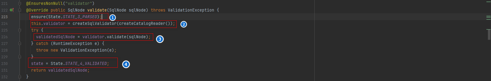

进入validate()方法,
位置1,查抄SqlNode的状态,3表示剖析状态
位置2:构建查抄器,createCatalogReader()实例,用于封装元数据,以及获取元数据的方法
位置3:查抄SqlNode是否合法
位置4,更新SqlNode状态为验证完毕;

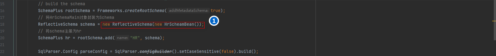

1.注册元数据,Calcite本身不管理和存储元数,在查抄之前,必要把元数据注册到Calcite中,

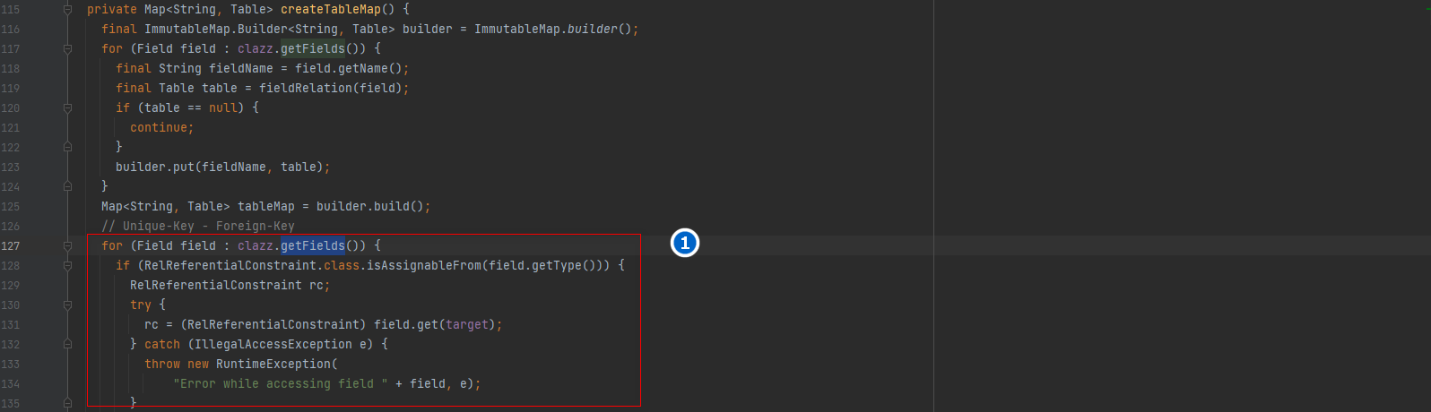

用户代码,通过ReflectSchema注册元数据信息,
ReflectiveSchema通过反射的原理获取表的字段、表名等信息
位置1:反射字段信息

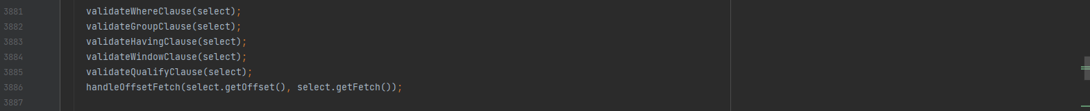

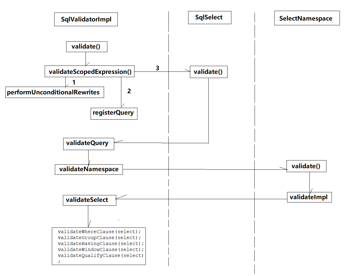

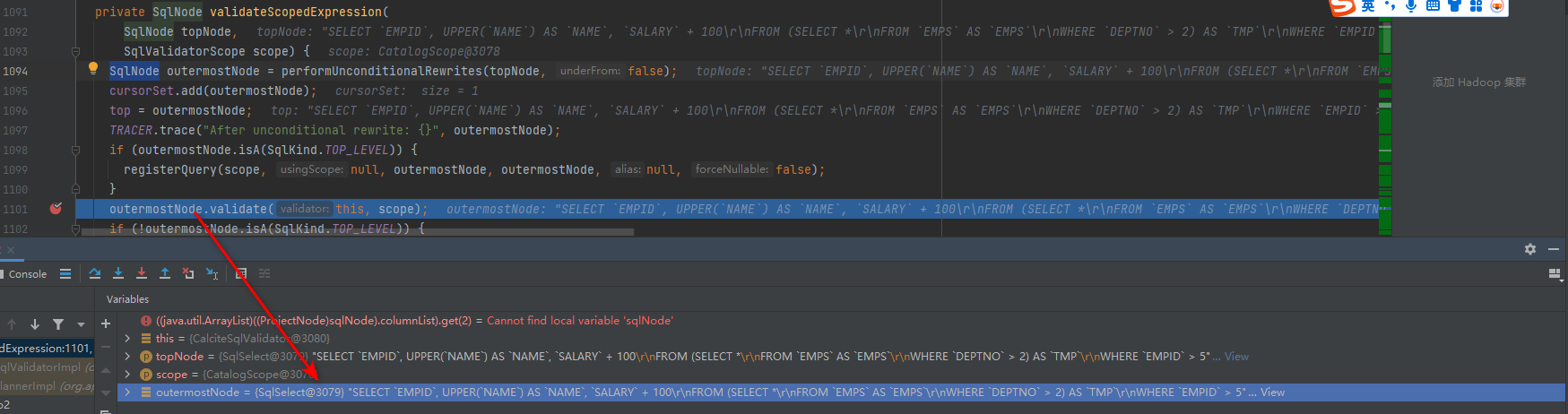

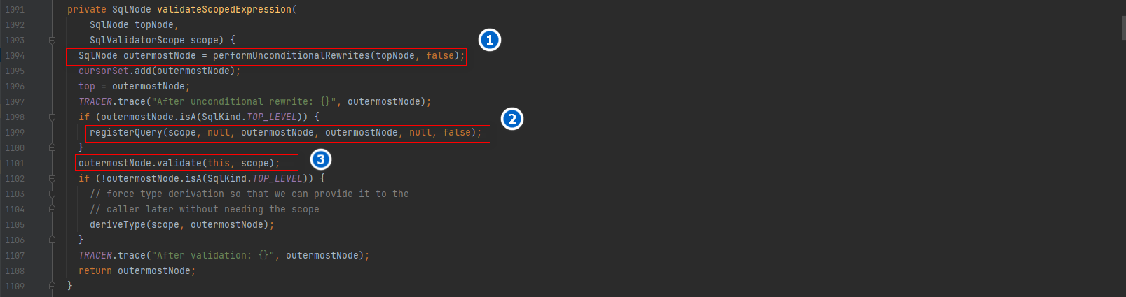

2.语法查抄验证,由SqlValidatorImpl的validate()方法完成,主要实如今validateScopedExpression()方法中,实在现如下:
位置1:expression rewrites,将SqlNode标准化,便于后面的逻辑计划优化;
位置2:register a query in a parent scope,注册 relational expression的scopes和namespace(这两个对象代表了元信息);
位置3:验证,依赖于第二步注册的scopes和namespaces信息。
3.registerQuery,将元数据转换成SqlValidator内部的对象表示,即SqlValidatorScope和SqlValidatorNamespace两种类型的对象;
SqlValidatorNamespace:A namespace describes the relation returned by a section of a SQL query.表示查询的数据源,可以是一个表,子查询;
SqlValidatorScope:Represents any position in a parse tree than an expression can be, or anything in the parse tree which has columns,代表了在某一程序运行的位置,当前可见的字段名和表名。
参考链接:SelectScope

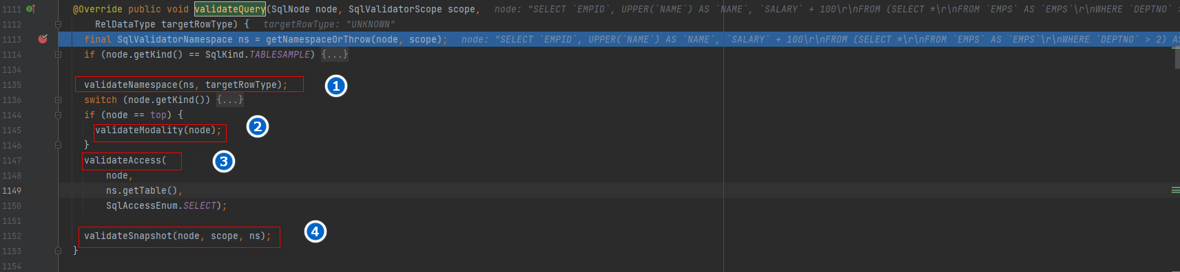

4.validate 验证,从2.语法查抄验证中进入验证,这里的outermostNode是SqlSelect类型的节点,
继续断点调试,进入SqlValidatorImpl的validateQuery()方法,
位置1:验证namespace,这里实际上就会对SQL内里的语法进行验证
位置2:验证模态,简朴理解为验证查询的方式,如"where order_time > CURRENT_TIME",这个条件表达了一个时间范围的限制,并且该查询可以被以为是一个流模态的查询
位置3:验证访问权限;
位置4:validateSnapshot,解释暂无
注:这里的验证的差别内容,简朴理解即可,没有必要深究,等后面用到的时候在去看源码内容即可
最后进入SqlValidatorImpl的validateSelect()方法,对sql内里的差别条件进行验证;
整个调用流程如下:

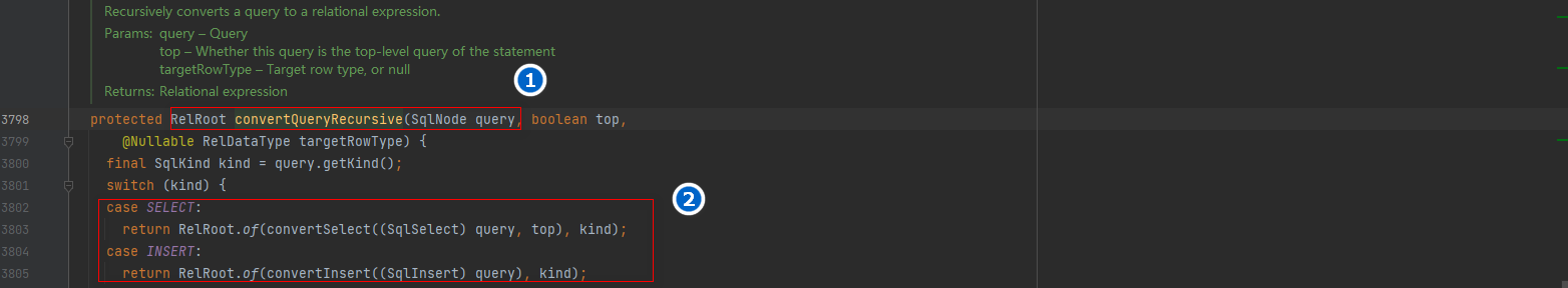

2.5.4 转换为关系代数表达式(SqlNode->RelNode/RexNode)
用户代码,将SqlNode转为RelNode/RelRoot,即逻辑执行计划(Logic Plan)
主要的转换逻辑如下,
位置1:输入的是SqlNode,输出是RelRoot

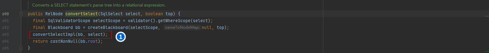

位置2:根据差别的SelNode节点,转换为对应的RelNode节点,这里实在会递归调用convertQueryRecursive()方法,逐层剖析SqlNode
以convertSelect()为例,位置1是具体的转换方法
递归的调用逻辑:
convertQuery --》convertQueryRecursive --> convertSelect --> convertSelectImpl --> convertFrom & convertWhere & convertSelectList–>convertQueryRecursive
注:从上面的递归调用逻辑不难看出,整个调用本质上照旧对SqlNode进行分层处理的,每一层都是from->where->select...,这也是之前说的Sql剖析的基本顺序;没有本来想象的优先处理字段关系,然后处理映射关系...

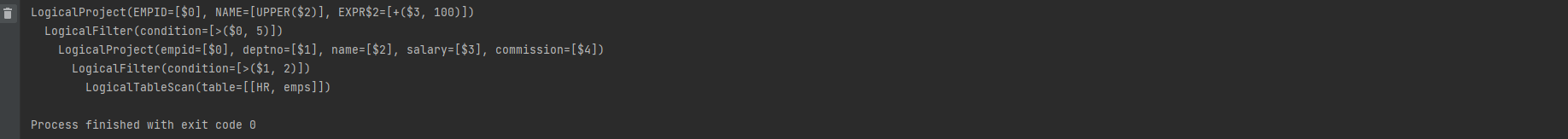

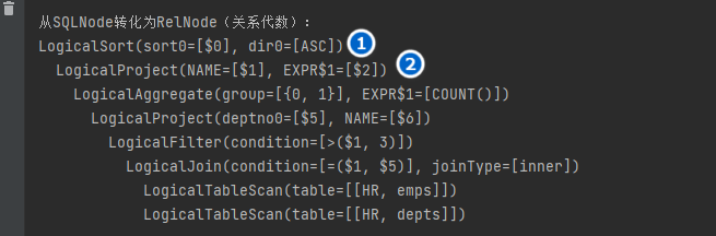

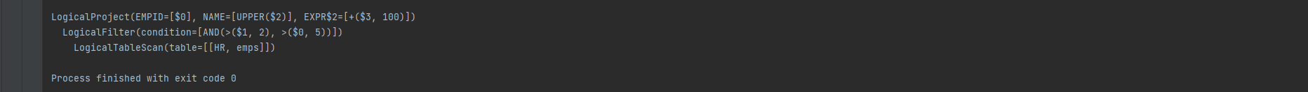

用户代码:从SqlNode转为RelNode,调用代码的打印逻辑如下,
打印结果如下:
注:注意这里的P->F->->F-S,这是我们后面测试Sql优化的基石
注: 1、RelNode是RelRoot的子节点,之以是这样,源码中给出原因:Calcite knows that the result must be sorted, but cannot represent its sort order as a collation, because 排序字段 is not a field in the result. 2、从RelNode的条理关系,我们不难看出,其对于具有条理结果的SQL,一样寻常都会按照input的流的方式转为树,最终把差别的节点关联起来;这好像也是flink执行计划图的源头;

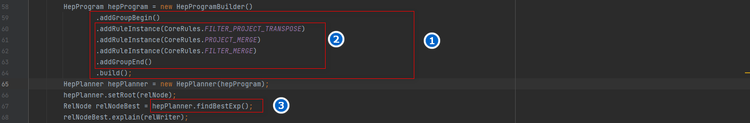

关于filter操纵下压,在Calcite中已经有相应Rule的实现,即,
这里使用HepPlanner作为示例的planner,并注册CoreRules规则进行相应的优化。
用户代码:
位置1:开启规则组,标记一组规则,制止规则被覆盖;
位置2:用户自界说规则;
位置3:寻找最优的SQL解释
注:位置2在界说规则的时候,如果修改添加顺序,优化不一定见效~~~~
运行结果:

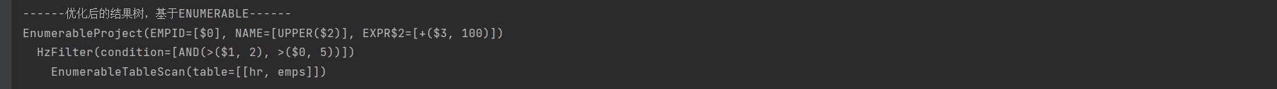

2.7.1 自界说物理算子+转换规则

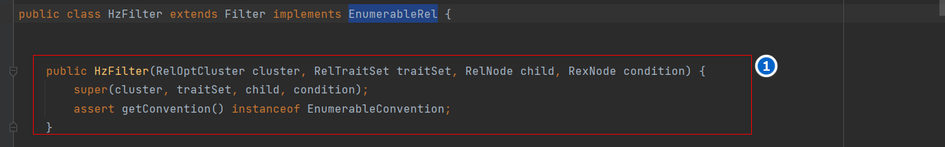

1、自界说物理算子HzFilter,继续EnumerableRel
注:用户在这里可以尝试通过差别方式初始化这个物理算子

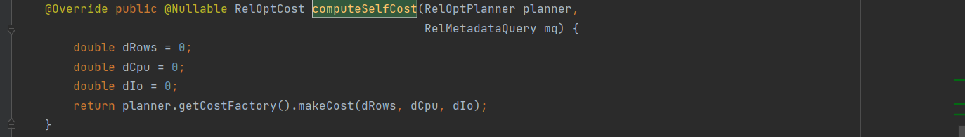

设置计算本钱为0,这样是我们自界说的HzFilter算子的优先级高于默认的Filter算子

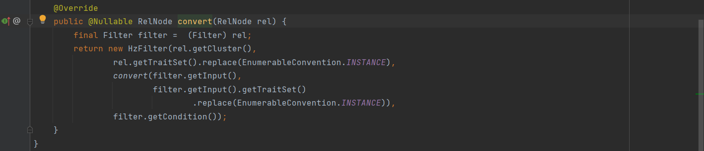

2、自界说转化规则HzFilterRule,继续ConverterRule;使用自界说的HzFilter算子重写转化方法;
3、更换特质(TraitSet)为EnumerableConvention.INSTANCE
注:特质可以简朴理解为目标函数,默认环境下我们会转换为继续优化逻辑执行计划,调解后会优化为物理执行计划

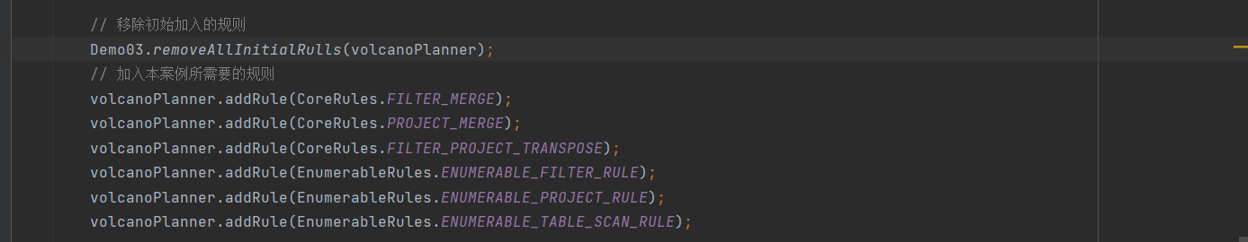

4、剔除源表的转化规则+自界说新的规则
===>运行结果

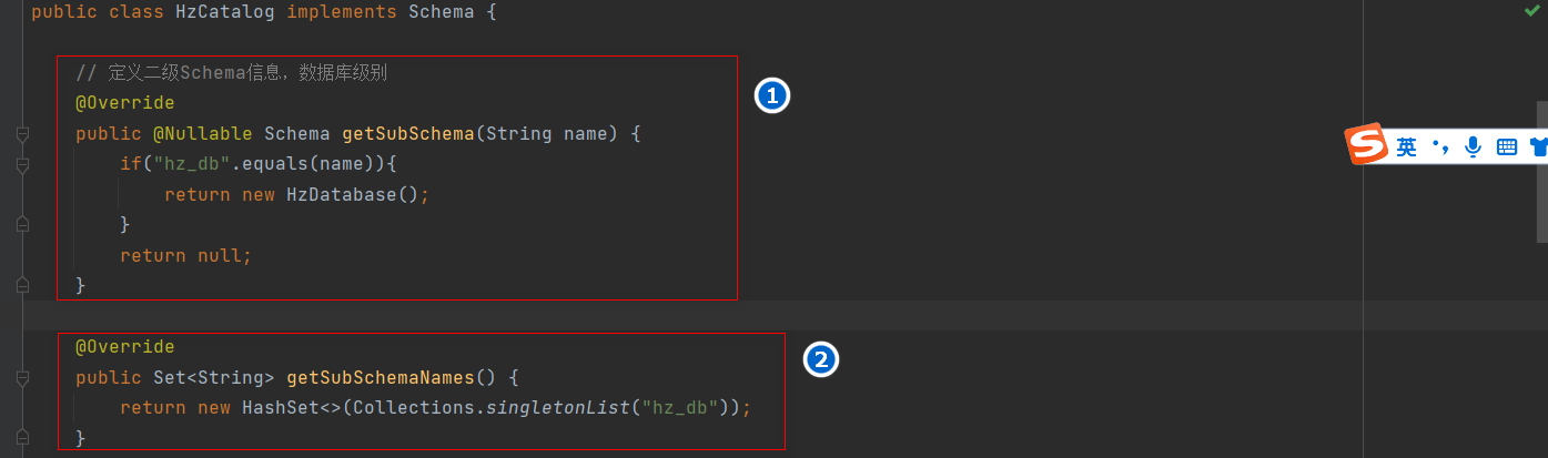

2.7.2 自界说元数据空间
注:通过这个案例,可以简朴理解flink的元数据管理系统(GenericMemoryCatalog)和Calcite的元数据空间如何对接
1、自界说HzCatalog 继续 Schema,类比HiveCatalog,作为元数据数管理器;
注:Schema可以理解为类,元数据空间是具体对象
位置1:根据SQL传入的元数据空间,判定使用哪一个database;
位置2:获取所有的元数据空间名称

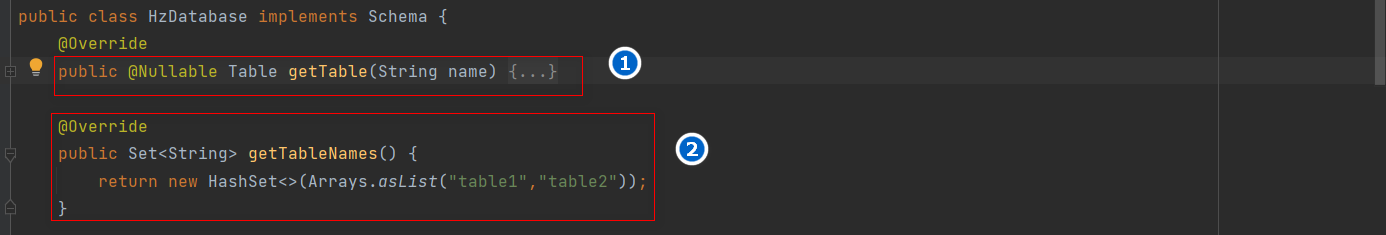

2、自界说HzDatabase继续Schema,类比具体的数据库,
位置1:根据SQL中的table,判定使用哪一个表;到这一层可以得到具体的表字段信息
位置2:获取所有的表名称;

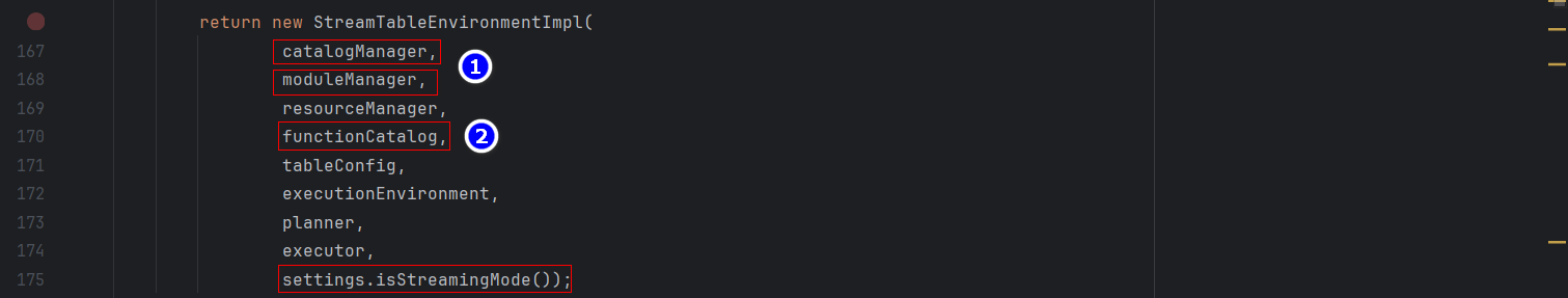

2、底层封装
位置1:注册元数据管理器
位置2:注册函数管理器
注:这里实质上是对StreamExecutionEnvironment进行一次封装,针对表形成表执行环境

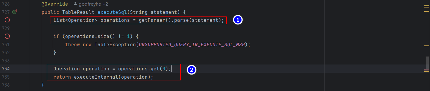

2、执行executeSql,
位置1:将SQL语句转换为Operation;Operation:Covers all sort of Table operation,flink界说的一个接口,用来表示所有表类型的操纵,无论是SQL照旧Table api,都会优先转换为Operation,一个executeSQL中只能写一个SQL;
位置2:执行Operation,即3.3的操纵
3、进入SQL剖析,得到Operation;
位置1:创建SQL剖析器和执行计划

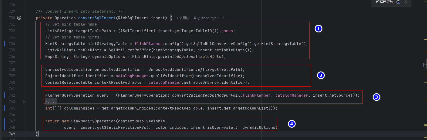

4、进入SqlNodeToOperationConversion.convertSqlInsert方法,
注:这里先判定我们SQLNode为RichSqlInsert类型,然后调用相应的convertSqlInsert进行转化;
注:这里也是一个优化点:TODO: all the below conversion logic should be migrated to SqlNodeConverters

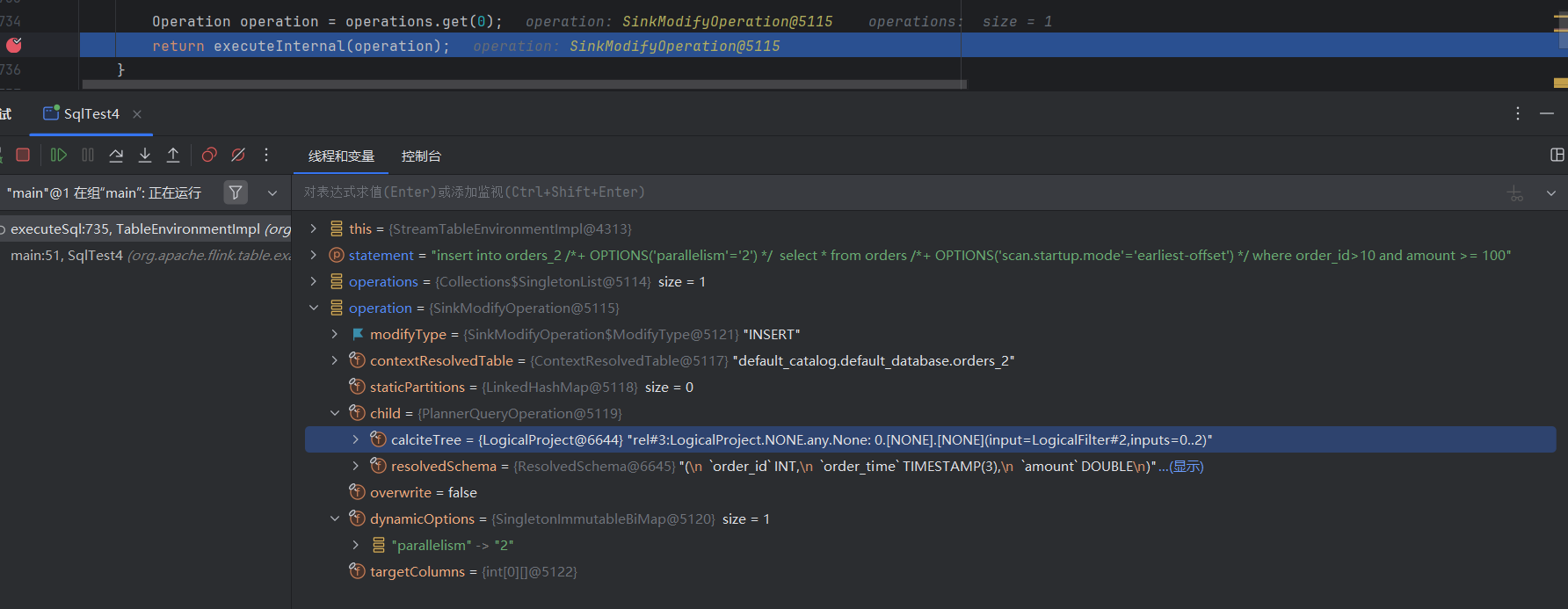

5、生成==》SinkModifyOperation(+PlannerQueryOperation)
位置1:剖析sink表的hint语法信息;
位置2:ContextResolvedTable:This class contains information about a table, its ResolvedSchema, its options and its relationship with a Catalog, if any.
位置3:对于insert类的operation,会先把它的source(也就是一个select查询语法树)转成 queryOperation;PlannerQueryOpertion比力特别,它内里的焦点成员就是一颗LogicalRelNode树
注:source表的hint语法会在内里有Calcite进行剖析,相干剖析见SqlUtil.getRelHint
注:追踪源码的时候,有点不知道如何看source的hint语法剖析,然后就故意写错,通过error信息栈看出具体剖析流程的,哈哈哈~~~

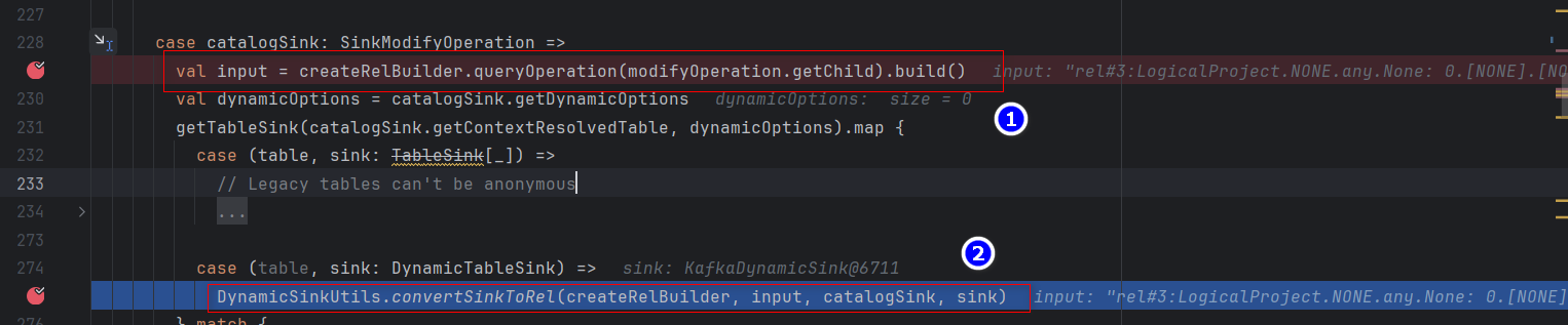

位置4:生成SinkModifyOperation
6、SinkModifyOperation的数据结构,符合预期;
注:这里的input的hint语法是在source的时候产生,即rel#1ogicalTableScan.NONE.any.None: 0.[NONE].[NONE](table=[default_catalog, default_database, orders],hints=[[OPTIONS inheritPath:[] options:{scan.startup.mode=earliest-offset}]])

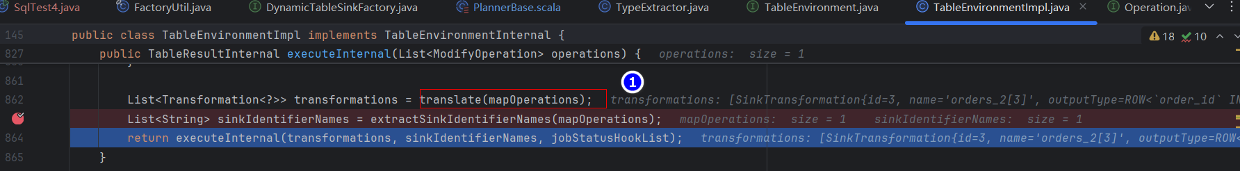

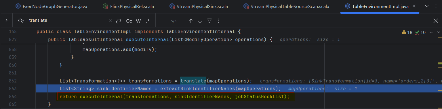

1、进入TableEnvironmentImpl.translate(operation)方法
位置181行:Converts a relational tree of [[ModifyOperation]] into a Calcite relational expression.
位置182行:优化执行计划,优化过程中会把Calcite的逻辑执行计划转为FlinkLogicalNode,最后转化为FlinkPhysicalNode,这个过程由StreamCommonSubGraphBasedOptimizer完成

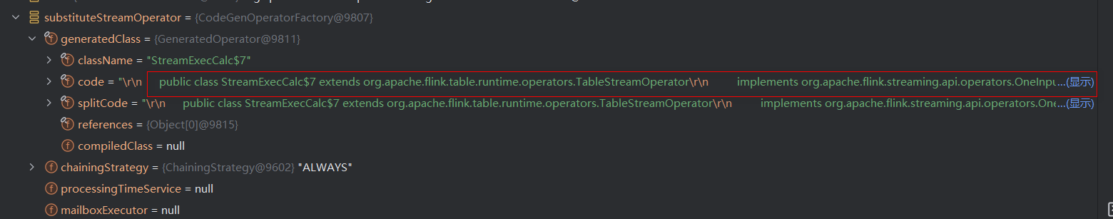

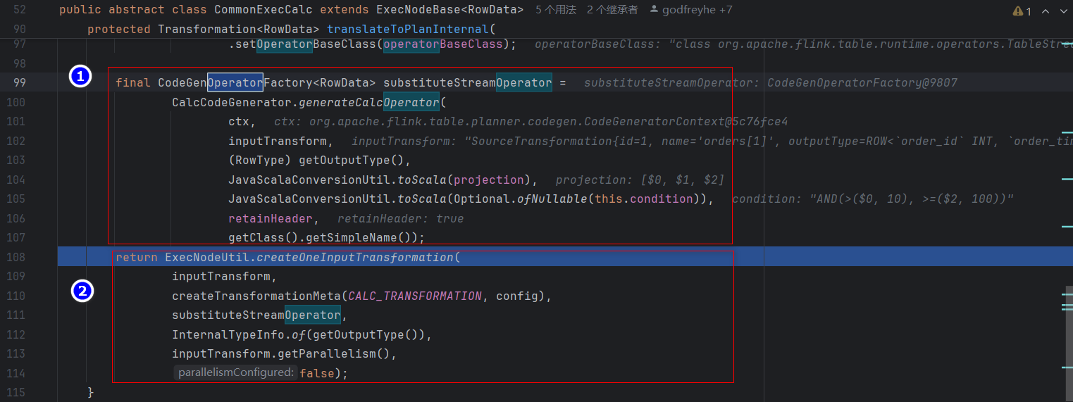

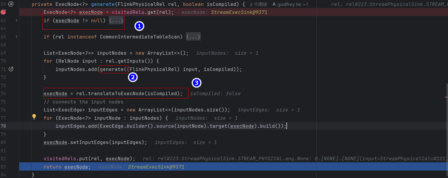

位置183:物理计划转ExecNode图
位置184:生成transformation

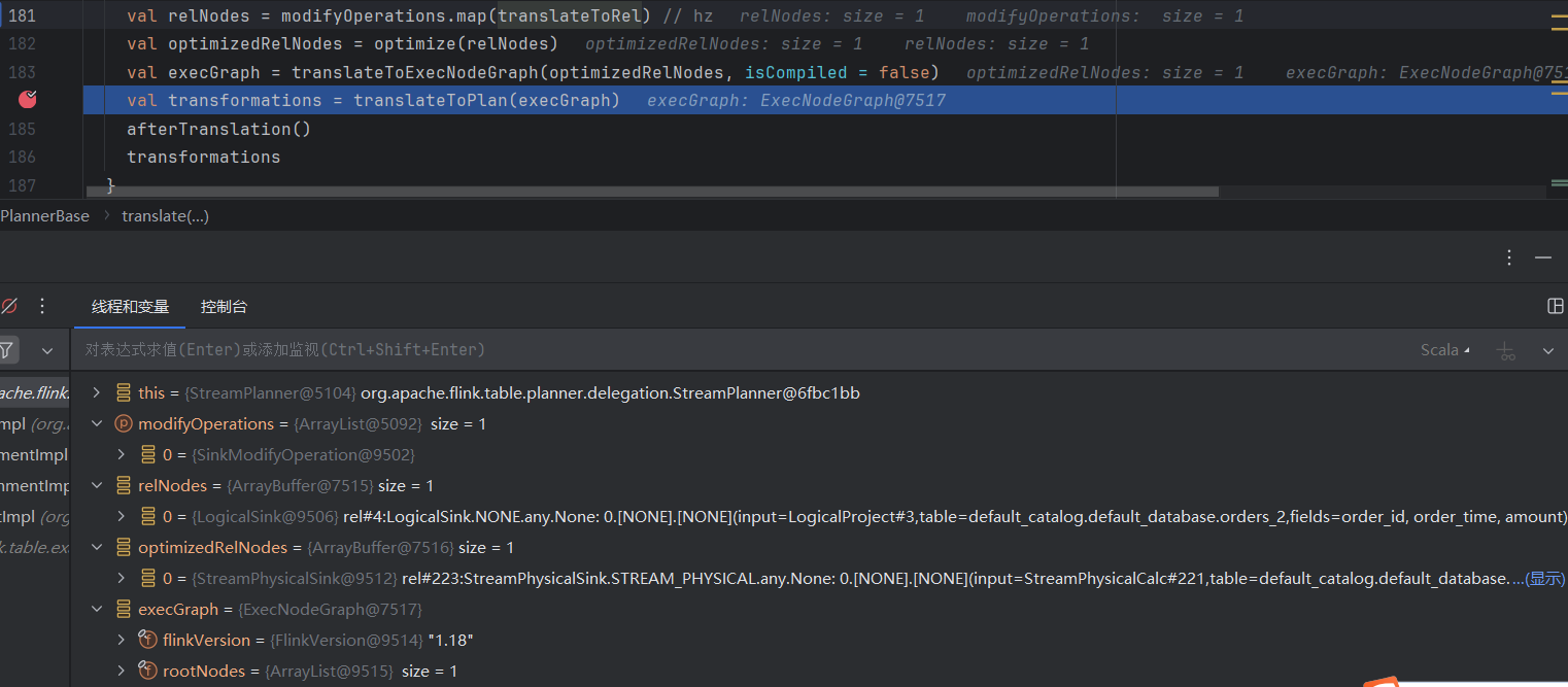

3.3.1 Operation转成RelNode(逻辑计划节点树)
位置1:input=LogicalProject
位置2:new LogicalSink(input=LogicalProject)
3.3.2 优化RelNode,生成FlinkPhysicalNode

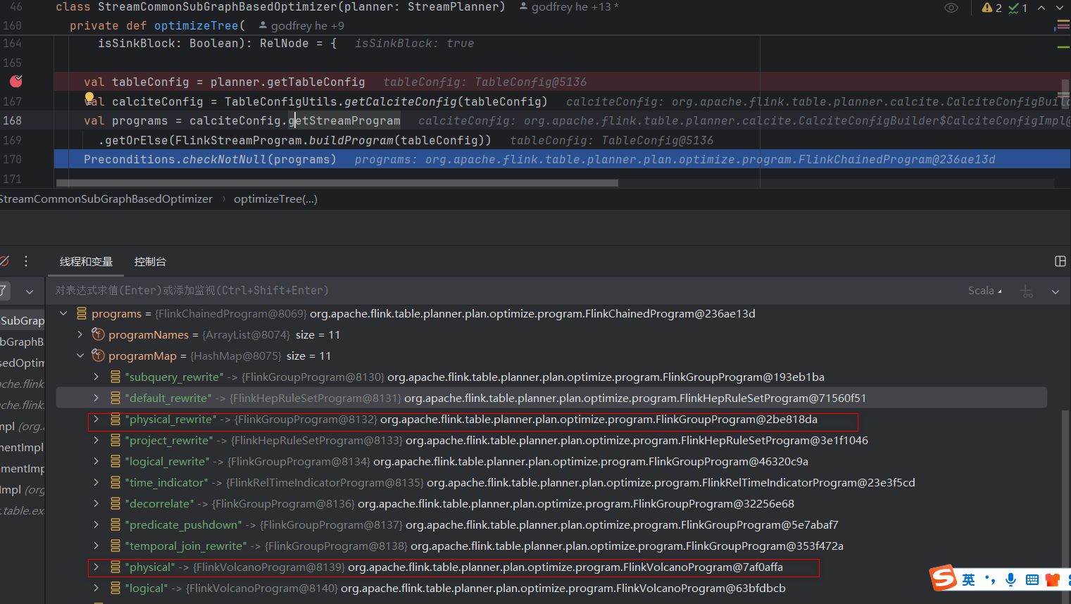

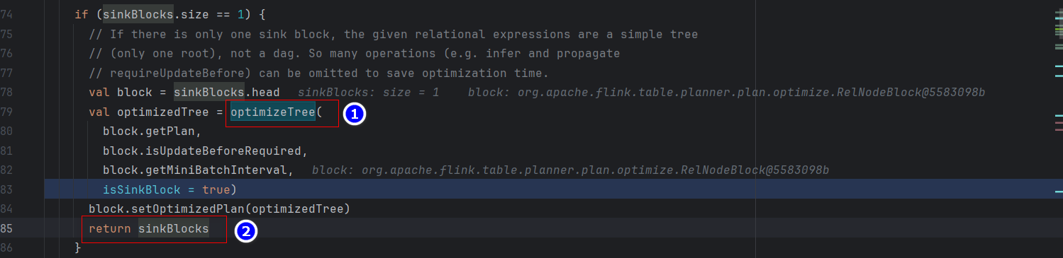

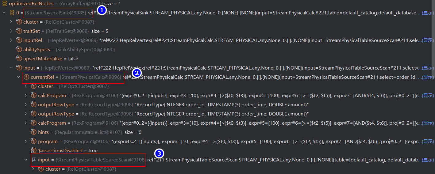

1、进入StreamCommonSubGraphBasedOptimizer.doOptimize()方法
由于我们只有一个sink节点,因此这里的sinkBlock=1,进入optimizeTree方法优化完成后,返回sinkBlocks
注:StreamCommonSubGraphBasedOptimizer.optimizeTree,过程中会构造优化程序链(添加优化规则),然后用优化程序链进行优化(包含logical到physical的转变)
2、programs:构建FlinkChainedProgram[优化执行程序链](过程中主要是添加各种逻辑、物理优化规则以及包含这些规则的Program)
注:下图红框中阐明了,为什么最后能得到物理执行计划

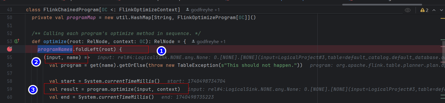

3、进入FlinChainedProgram.optimize()方法
位置1:输入RelNode作为初始值,并按优化链中各Program顺序对RelNode进行优化
位置2:input=经过一个Program优化后的RelNode
位置3:Chain中包含一系列转换规则[ConverterRule的众子类],在programMap中的“physical"中,顺序为倒数第2,倒数1是physical-rewrite),在这个optimize过程中就会发生logicalNode到physicalNode的转换
4、查看optimizedRelNodes数据结构,StreamPhysicalSink、StreamPhysicalCalc、StreamPhysicalTableSourceScan都继续自org.apache.flink.table.planner.plan.nodes.physical.FlinkPhysicalRel;
FlinkLogicalCalc:Sub-class of [[Calc]] that is a relational expression which computes project expressions and also filters in Flink;
StreamPhysicalCalc:Stream physical RelNode for [[Calc]];拥有translateToExecNode方法

进入ExecNodeGraphGenerator的generate方法,通过递归的方式把RelNode节点转为ExecNode;
位置1:递归出口
位置2:递归调用
位置3:将当前的RelNode节点生成对应的ExecNode节点

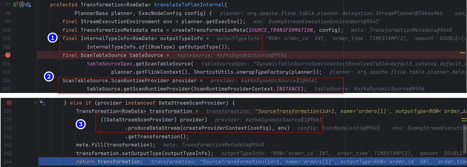

1、CommonExecTableSourceScan的translateToPlanInternal方法
位置1:RowData,行数据,
位置2:根据运行时的Source,创建对应的provider,即KafkaSource,用于生成transformation
位置3:创建一个SourceTransformation返回,(内里包括了provider)
2、CommonExecCalc的translateToPlanInternal方法
位置1:CalcCodeGenerator.generateCalcOperator动态生成一个OneInputStreamOperator的代码
位置2:生成OneInputTransformation

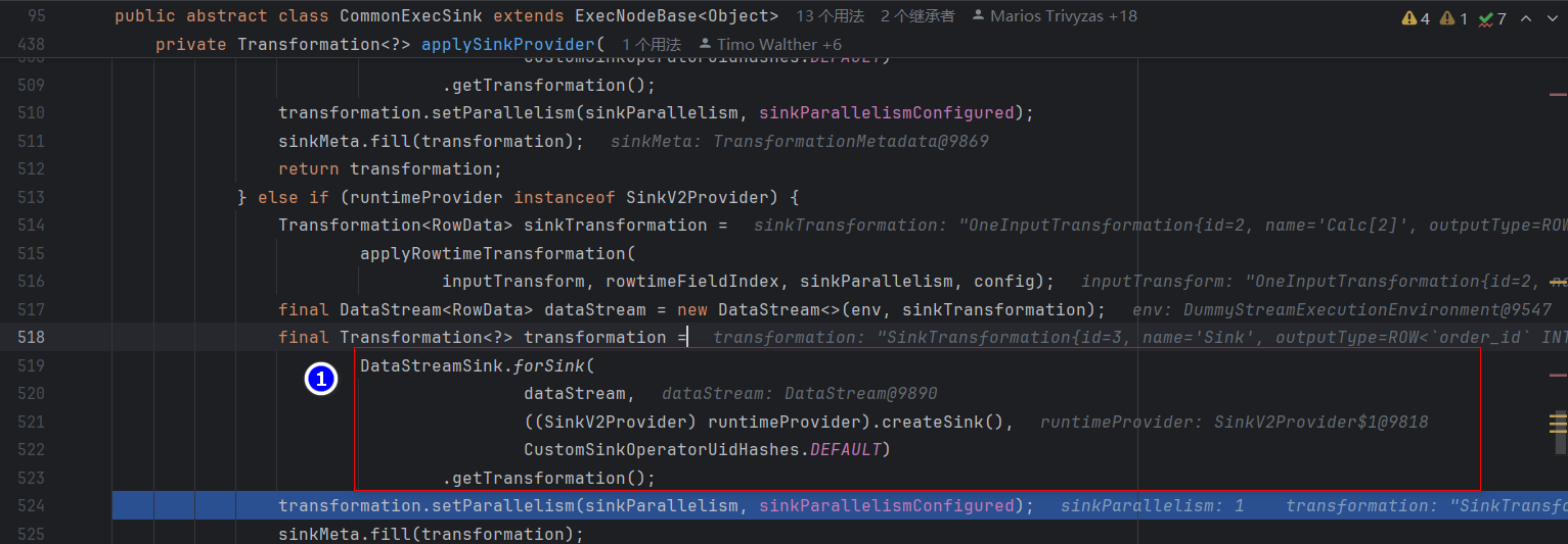

3、进入CommonExecSink的applySinkProvider方法,类似Source,创建一个SinkV2Provider,产生SinkTransformation
