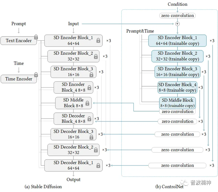

Third,插件(通过第三方插件/工具辅助控制,本质是练习模型)
拿最范例、最经典的ControlNet来说,可以通过任意条件或要求来控制生成的结果,基本上可以说是指哪打哪的结果了。
其本质你可以明白为是
通过一张图来练习模型
,达到自己想要的结果。
它把去噪模型整个复制了一遍,然后两个模型并行处理,一个做常态去噪,一个做条件去噪,最后再合并,达到稳定控制的结果。
