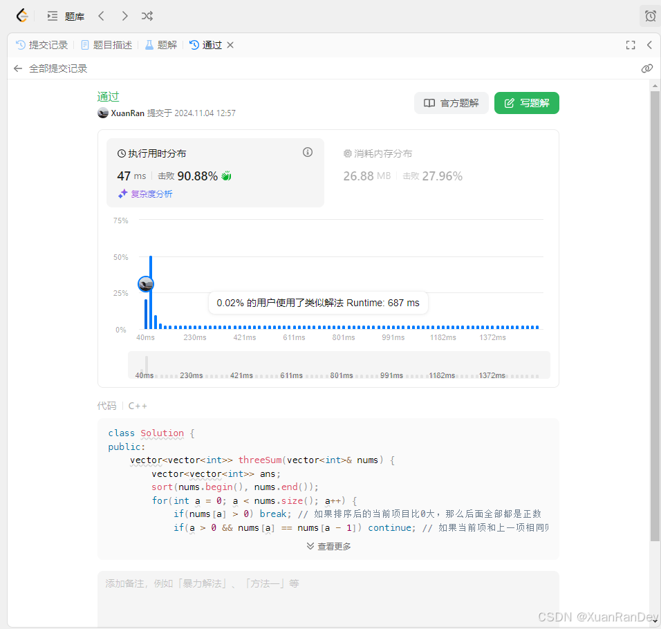

实当代码
  1. class Solution {
  2. public:
  3.     vector<vector<int>> threeSum(vector<int>& nums) {
  4.         vector<vector<int>> ans;
  5.         sort(nums.begin(), nums.end());  // 第一步:排序数组
  6.         for(int a = 0; a < nums.size(); a++) {
  7.             if(nums[a] > 0) break;  // 如果当前数大于0,跳出循环,因为后面的数都更大,不可能和为0
  8.             if(a > 0 && nums[a] == nums[a - 1]) continue;  // 避免重复
  9.             // 初始化双指针
  10.             int left = a + 1, right = nums.size() - 1;
  11.             while(left < right) {
  12.                 int sum = nums[a] + nums[left] + nums[right];
  13.                 if(sum == 0) {
  14.                     ans.push_back({nums[a], nums[left], nums[right]});
  15.                     // 移动指针避免重复
  16.                     while(left < right && nums[left] == nums[left + 1]) left++;
  17.                     while(left < right && nums[right] == nums[right - 1]) right--;
  18.                     left++;
  19.                     right--;
  20.                 } else if(sum < 0) {
  21.                     left++;
  22.                 } else {
  23.                     right--;
  24.                 }
  25.             }
  26.         }
  27.         return ans;
  28.     }
  29. };

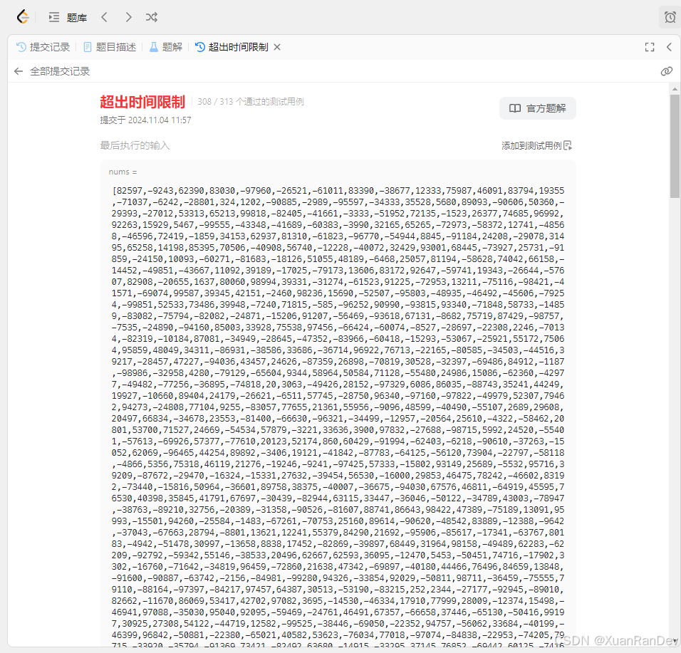

暴力破解实现
除了使用双指针的方法,我们还可以采用暴力破解的方法来解决这个问题。暴力破解的思绪就是通过三重循环罗列全部可能的三元组,检查其和是否为零。固然这种方法简单易懂,但效率较低。下面是暴力破解的实当代码:
  1. class Solution {
  2. public:
  5.         for (int i = 0; i < nums.size(); i++) {
  6.             for (int j = i + 1; j < nums.size(); j++) {
  7.                 for (int k = j + 1; k < nums.size(); k++) {
  8.                     if (nums[i] + nums[j] + nums[k] == 0) {
  9.                         vector<int> triplet = {nums[i], nums[j], nums[k]};
  10.                         // 检查三元组是否已存在于答案中
  11.                         if (find(ans.begin(), ans.end(), triplet) == ans.end()) {
  12.                             ans.push_back(triplet);
  13.                         }
  14.                     }
  15.                 }
  16.             }
  17.         }
  18.         return ans;
  19.     }
  20. };

  • 时间复杂度:O(n^3)
    • 三重循环的实现方式使得时间复杂度达到 O(n^3),当 n 较大时,效率非常低下。
  • 空间复杂度:O(n),用于存储结果集,最坏情况下会生存全部三元组。
总结比较
暴力破解法固然简单直观,但对于大规模数据,效率低下。而通过排序与双指针的方法,可以将时间复杂度降低至 O(n^2),适用于大数据场景。因此,在实际应用中,保举使用双指针的方法解决三数之和问题。
