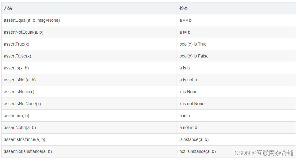

unittest断言
断言是测试用例的中很重要的一部分内容,可以用来检查操作是否精确。比如说登入处理,乐成后的页面肯定有类似于用户名称之类的元素,这个时候我们就可以使用断言判断预期结果与现实是否一致,假如符合,就可以以为测试用例通过。
在Python基础中,有一个 assert断言方法,根本使用格式为 assert 表达式,根本信息。在unittest框架中,也提供了一个自带的断言方式,假如断言失败即不通过就会抛出一个 AssertionError断言错误;乐成则标识通过。
以下的断言方法都有一个 msg=None参数(表中只列出了第一个,其实都有),默认返回 None。但是假如指定msg参数的值,则将该信息作为失败的错误信息返回。

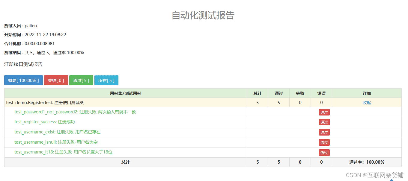

  27. [*]

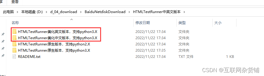

  28. [*]
  29. [*]

运行完毕,在项目目录下面会生成一个report.html文件,在浏览器中打开,就可以看到测试陈诉了。

   HTMLTestRunner下载
  经验证,以下两个文件就支持生成上面截图的陈诉。

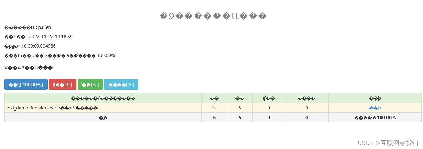

中文陈诉乱码问题
问题如图:
