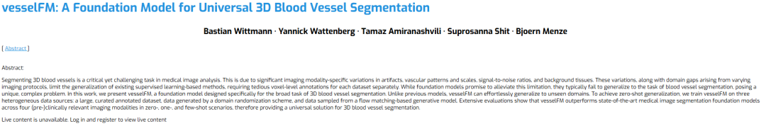

相关研究以「vesselFM: A Foundation Model for Universal 3D Blood Vessel Segmentation」为题发表,并入选了 CVPR 2025。
研究亮点:
* 研究提出了一种具有零样本、泛化能力的 3D 血管分割通用基础模子,可供研究人员和医护人员「开箱即用」
* 团队策划了最大的 3D 血管分割数据集,包罗颠末精心处理的真实 3D 血管图像和匹配的体素级注释
* 研究提出了一种针对 3D 血管分割的精细范畴随机化策略,同时将流匹配引入 3D 医学图像生成当中。
论文地址:
https://go.hyper.ai/lVad9

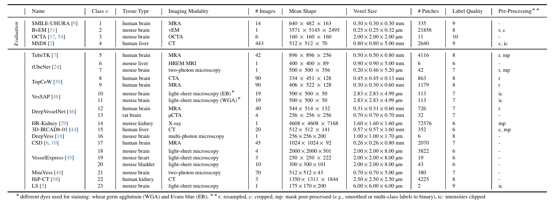

此中,Dreal 是迄今为止应用于 3D 血管分割任务中最大的真实数据集,涵盖来自差别生物体的各种解剖地区的广泛成像模式,包含了 17 个注释来源的超 115,000 个外形为 128³ 的 3D patches。具体来说,其广泛的临床成像包罗 MRA、CTA、X 光片、双光子显微镜以及 vEM 等,生物样本来自人类、实行鼠的大脑、肾脏和肝脏等,这为研究提供了差别结构和功能特性的血管模式。如下图所示。
Dreal 数据集总览(23 个数据集统计信息,包罗 4 个验证数据集)

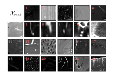

随后,研究人员又根据组织类型、成像方式以及协议,进一步将 Dreal 划分为了 23 个数据集,而且对每个数据集举行了预处理,末了从图像及其相应的标签中提取目标外形为 128³ 的 patches。
数据示例图

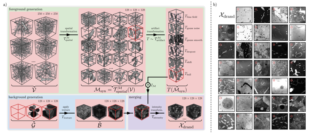

研究人员引入了域随机化策略创建了 Ddrand,如下图所示。该方法通过在真实血管数据上施加一系列的空间变更和人工伪影,生成大量具有多样性的合成图像-掩码对,以此提拔模子对真实数据的鲁棒性。具体来说可分为 3 步,即前景生成、配景生成和配景融合。
图 a 为用于生成 Ddrand 的范畴随机生成管道的示意图;图 b 为示例图
在前景生成阶段,研究人员利用 Wittmann 等提供的 1,137 个外形为 250³ 的血管板块 v 作为合成掩码的基础,这些血管斑块来自于腐蚀铸型的图形表现,具有高保真性。
研究人员采用的主要方法是通过空间变更,如随机裁剪、翻转、扩张和缩放、随机弹性变形以及二元平滑来实现生成广泛的真实血管模式。接下来,研究人员又通过选择伪影变更,如偏置场、高斯噪声、高斯平滑、dropout、偏移、含糊等来模拟真实血管图像中存在的各种前景伪影。
在配景生成阶段,研究人员对包含差别纹理的各种配景多少外形的配景图像举行了建模,主要包罗 3 种变体:球体(非重叠球体)、多面体(使用 Voronoi 将图像分割成多个多面体地区)以及不包含任何配景的多少图像。
在配景融合阶段,研究人员通过体素加减法或用掩模强度值更换配景强度值,将前景合并到配景中。为了扩大图像域,研究人员一连通过随机偏置场增强、添加高斯噪声、在 k 空间中应用随机局部峰值、随机调整图像对比度,对全部空间维度的个体或共享 σ 值执行高斯平滑、添加 Rician 噪声和 Gibbs 噪声、执行随机高斯锐化,并随机变更强度直方图,终极得到合成图像 Xdrand(如上图 b 中所示)。

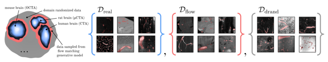

为了进一步丰富真实数据 Dreal 的分布,研究人员进一步训练并采样了一个基于 Flow Matching 的条件生成模子 F,生成了第三个数据源 Dflow。如下图所示。
3 个数据源 Dreal(蓝色阴影)、Dflow (红色阴影)以及 Ddrand (灰色阴影)分布示意图

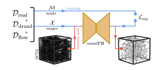

总体而言,vesselFM 是一个专门为 3D 血管分割而筹划的通用基础模子,能够在各种模式和组织类型中精准分割 3D 血管系统。在模子的筹划过程中,研究人员通过 3 个异构数据源对其举行训练,实现了其强大的分割能力和泛化能力。
vesselFM 的训练及应用概览
在这一过程,研究人员引入了 2 个关键步骤,分别是深度生成模子和域随机化策略。上文数据集介绍部分具体阐述了域随机化策略,本部分偏重介绍生成 Dflow 数据集所使用的深度生成模子。

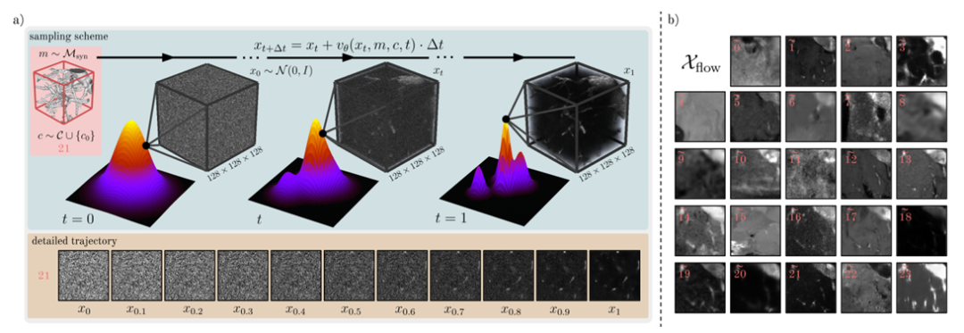

深度生成模子是合成医学图像生成的重要手段,以扩散模子(Diffusion Model)为主,用于生成大量高保真合成数据。为了将这些数据举行分割任务,需要准确匹配图像-掩码对,比如 Med-DDPM、SegGuidedDiff 等方法,就是为了应对这一挑战而筹划。它们通过通道级联分割掩码到模子输入来整合语义条件,从而产生符合同等解剖约束的图像掩码对。前者为 3D 脑成像合成量身定制,后者为 2D 乳腺 MRI 和腹部 CT 生成而筹划。
在本研究中,研究人员采用了差别于扩散模子的方法,使用 Flow Matching 的生成模子方法。它通过学习数据从一个已知分布到目标分布的一连变更过程,从而生成新的样本,相比于扩散模子,后者在天然图像上表现出了更杰出的性能。
具体在研究中,生成模子 F 利用一个 θ 参数化的网络,表现一个学习与时间相关的速率场 v,然后通过常微分方程(Ordinary Differential Equation, ODE)将样本 x₀~N(0,I)映射到数据分布的样本 x₁。同时,为了训练模子 F,研究人员还优化了流匹配目标,使预测速率与采样真值速率在时间刻度上的损失最小化。
此外,训练模子 F 还采用了掩码和类别条件,通过将掩码通道与输入图像连接 xₜ 来实现掩码调治。研究人员将类嵌入参加到时间嵌入中来合并类信息,然后通过加法注入到中间特征层中。为了生成 Dflow,研究人员终极通过欧拉积分(Euler integration)对 x₁ 举行离散化,从而对大量图像 Xflow 举行采样,如下图所示。
图 a 为基于 Flow Matching 的采样过程;图 b 为示例图

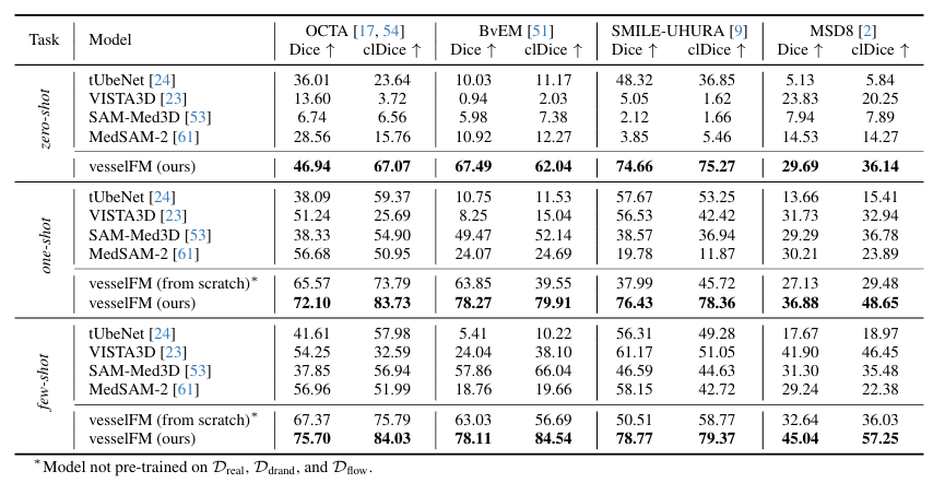

为了验证 vesselFM 的有用性和可靠性,研究人员通过对比的方式举行了评估,并展示了其在零样本、单一样本以及少样本场景下的分割能力。
具体来说,验证阶段采用了 4 个临床数据集:SMILE-UHURA、MSD8、OCTA 和 BvEM。研究人员从这些评估数据集中提取外形为 128³ 的 3 个 patches,并利用其将单一样本和少样本分割任务界说为在此中一个或全部三个数据块上,以便对模子举行微调。其余数据用于测试和验证。对于零样本评估,模子将直接应用测试数据而无需预先微调。
同时将 4 款专门为 3D 血管分割而筹划的基础模子作为比较对象,分别为:tUbeNet、VISTA3D、SAM-Med3D 和 MedSAM-2。
研究人员使用单卡 NVIDIA RTX A6000 GPU,从模子 F 中采样了 1 万个图像掩码,在 3 天时间内生成 Dflow。同时为了管理 Ddrand,研究人员从域随机化生成管道中抽取了 50 万个图像掩码对,每个图像掩码对的外形均为 128³。所使用的 3 个数据源权重大致根据其大小来设置,分别为 Ddrand(70%)、Dreal(20%)和 Dflow(10%)。

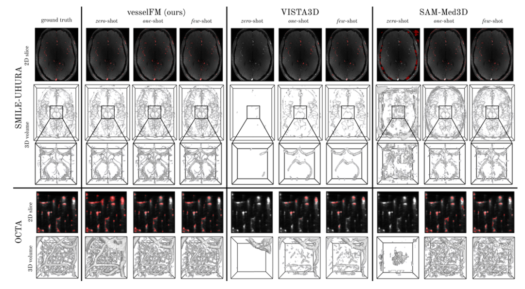

具体结果如下图所示。vesselFM 在全部 4 个数据集和任务上都展示了杰出的泛化能力和优秀性能。此中零样本任务中,在 MSD8 数据集上,vesselFM 的 Dice 得分比 VISTA3D 高出 5.86 分(VISTA3D 在 11,454 个 CT 数据上举行训练,本身包罗来自 MSD8 的数据),这更加凸显了 vesselFM 强大的归纳偏置。
在 4 个验证集上的对比结果
相比之下,通用 3D 血管分割模子 tUbeNet 在更复杂的成像模态中表现并不佳,另外 2 个通用分割模子 SAM-Med3D 和 MedSAM-2 在零样本设置下均无法分割血管。值得一提的是,在 SMILE-UHURA 数据集上,vesselFM 在零样本场景下的 Dice 和 clDice 得分甚至凌驾了基线模子在少样本场景下的得分。定性结果表明了 vesselFM 在零样本下杰出的泛化能力,且不存在注释者特定的偏差。如下图所示。
部分验证集上的可视化结果
