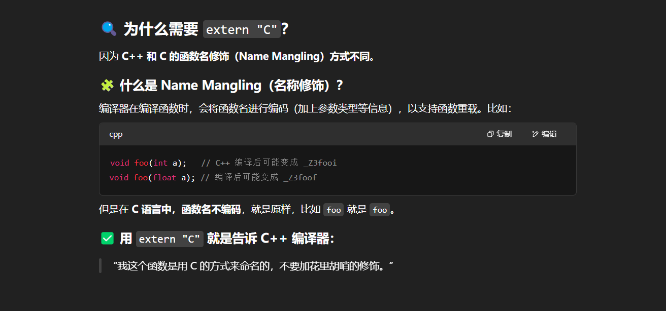

extern C 的作用是什么​编辑

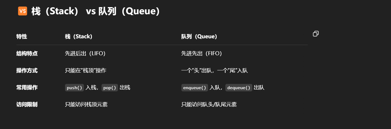

 队列和栈有什么不同,应用场景有哪些?

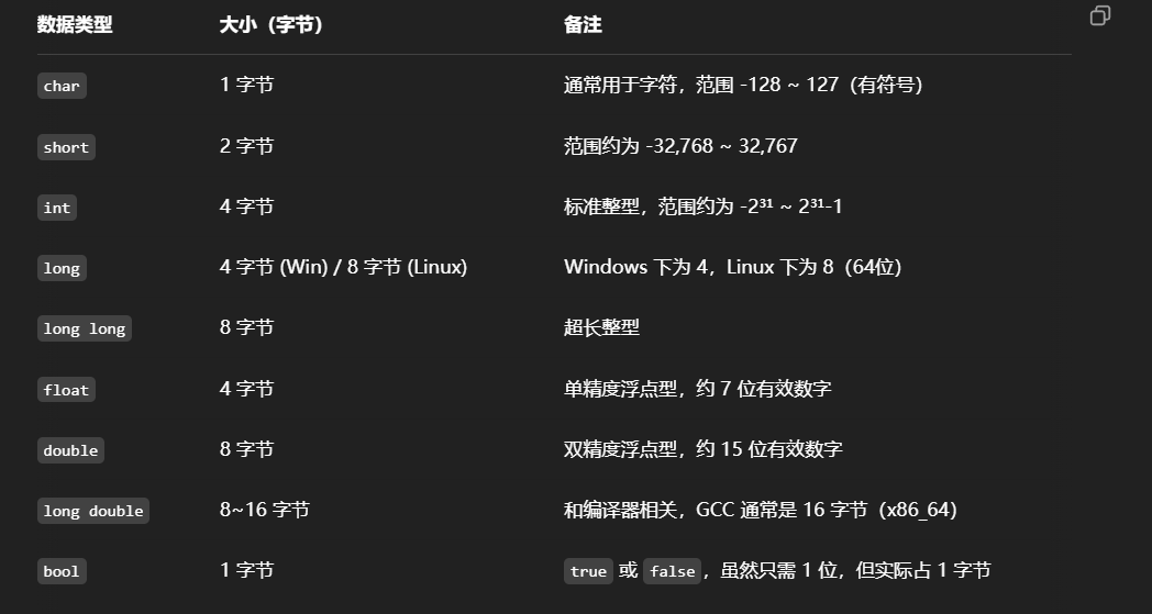

sizeof,数据类型地址大小问题
基本变量:
指针:
指针大小在32位操作体系是4字节大小,在 64 位体系中为 8 字节大小。
  答案分别是:16、4、4
  a是一个数组,所以大小是4*4=16字节
  *a是指向数组a的首位,大小是4字节
  &a是表现取地址,指针大小是4字节(在32位操作体系中)

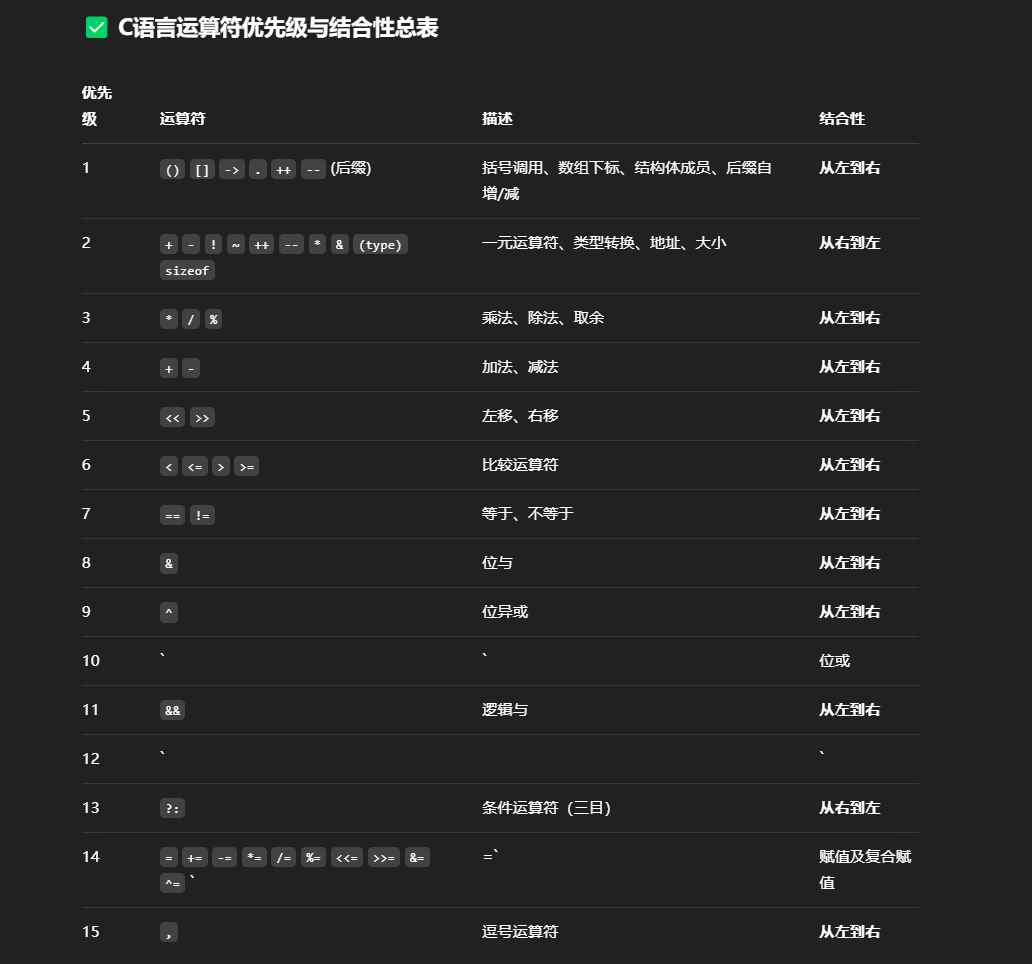

  运算符优先级
  1. int a = 5;
  2.     a += a *= a %= 3;
  3.     // a= a%3 a*=a=4  a=a+a=8
  4.     cout << "a的结果:" << a << endl; // 8
  1. int main(int argc, char const* argv[])
  2. {
  3.     int a = 1;
  4.     int b = a++ + a++ + ++a;
  5.     // 1+2+4=7
  6.     printf("%d %d\n", a, b);
  7.     // 输出结果:4 7
  8. }

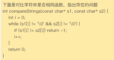

 代码问题
  这个是不能比力字符串是否相当的,你比如说abc和abcd捏?真正去比力字符串是否雷同的可以去使用KMP算法或者BF算法。

  extern C 的作用是什么

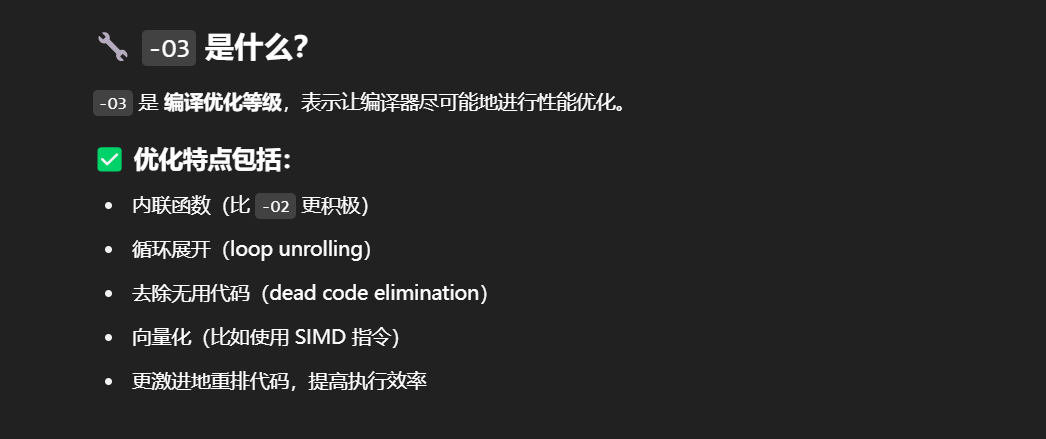

   volatile 是 C/C++ 中的一个关键字,意思是:这个变量可能随时发生变革,不要做优化,要每次都从内存中读取它的值。
  1. #include <iostream>
  2. void delay() {
  3.     for (int i = 0;i < 99999;i++) {
  4.         for (int j = 0;j < 99999;j++) {
  5.
  6.         }
  7.     }
  8. }
  9. int main(int argc, char const* argv[])
  10. {
  11.     std::cout << "1111111" << std::endl;
  12.     delay();
  13.     std::cout << "222222" << std::endl;
  14.     return 0;
  15. }

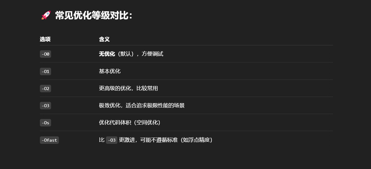

 假如使用  g++ main.cc -o main -O3  去进行编译的话,就会对代码进行优化,所以检测到上面这个delay是属于无效的循环的话,编译器会直接忽略掉的。输出结果直接就是111111 222222,中心没有延时。
  1. void delay() {
  2.     for (volatile int i = 0;i < 99999;i++) {
  3.         for (volatile int j = 0;j < 99999;j++) {
  4.
  5.         }
  6.     }
  7. }
但是假如加上volatile去声明变量就不同了,这个加上就是告诉编译器这个变量是不稳固的,每次读取的时间只能从内存上去读取,而不是从寄存器或者缓存区读。
所以这里即使开启了编译等级优化,两个输出之间是有耽误的。

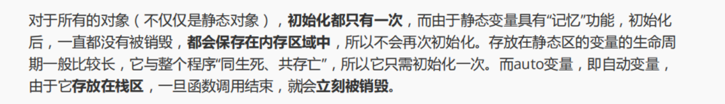

为什么static只需要初始化一次(static关键字)

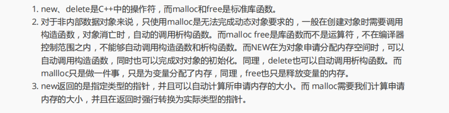

new/delete、malloc/free 区别

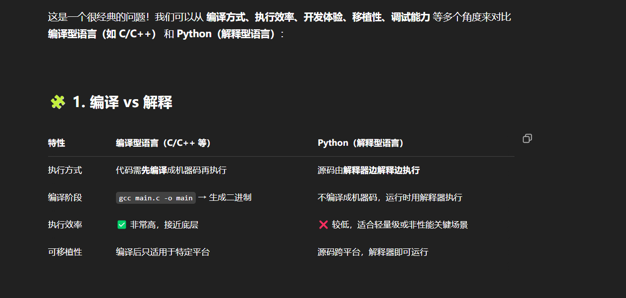

编译型语言与解释型语言不同

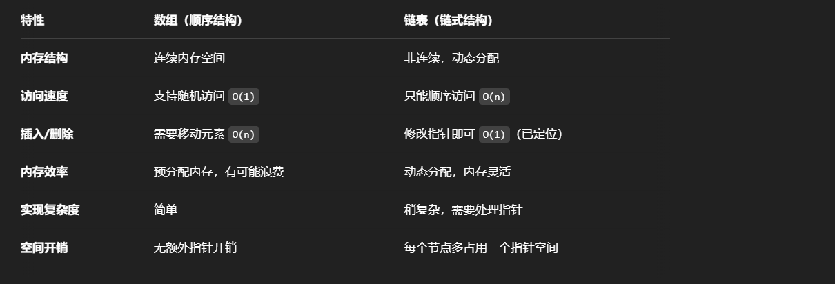

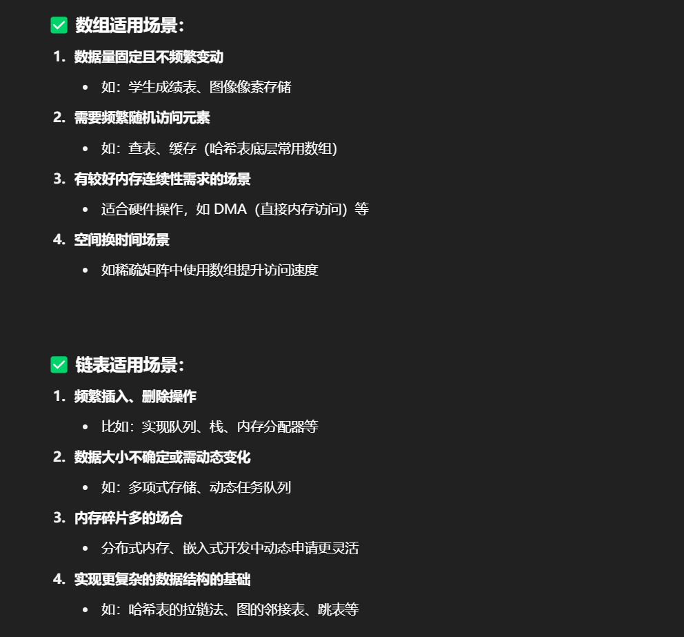

 顺序结构(数组)和链式结构(链表)有什么不同,应用在哪些场景?

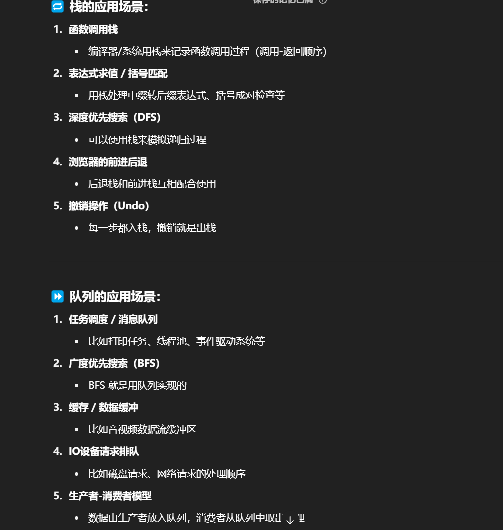

 队列和栈有什么不同,应用场景有哪些?

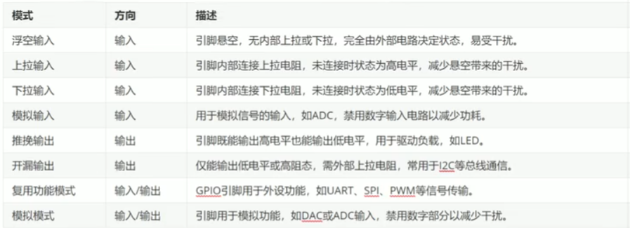

GPIO工作模式
stm32入门-----GPIO口输出的学习与使用(上)_stm32 ll gpio-CSDN博客
模式编号模式名称功能分类输出类型上下拉设置应用场景1浮空输入输入无无通用输入,外接信号控制电平2上拉输入输入无上拉默认高电平的输入,防止悬空3下拉输入输入无下拉默认低电平的输入,防止悬空4模仿输入(模仿模式)模仿无无ADC/DAC,降低功耗5推挽输出输出推挽可配数字输出,如控制LED6开漏输出输出开漏外部上拉多主装备通信,如 I2C7推挽复用输出复用推挽可配外设功能,如 USART、SPI8开漏复用输出复用开漏外部上拉外设功能,如 I2C、Open-Drain 总线 UART和USART区别

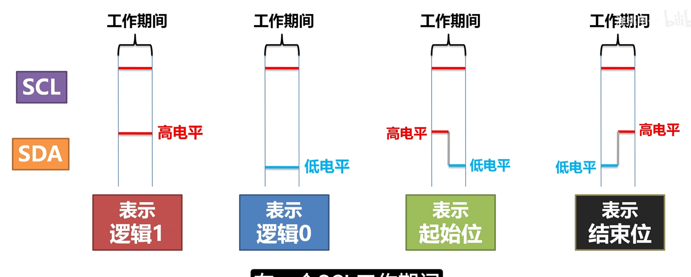

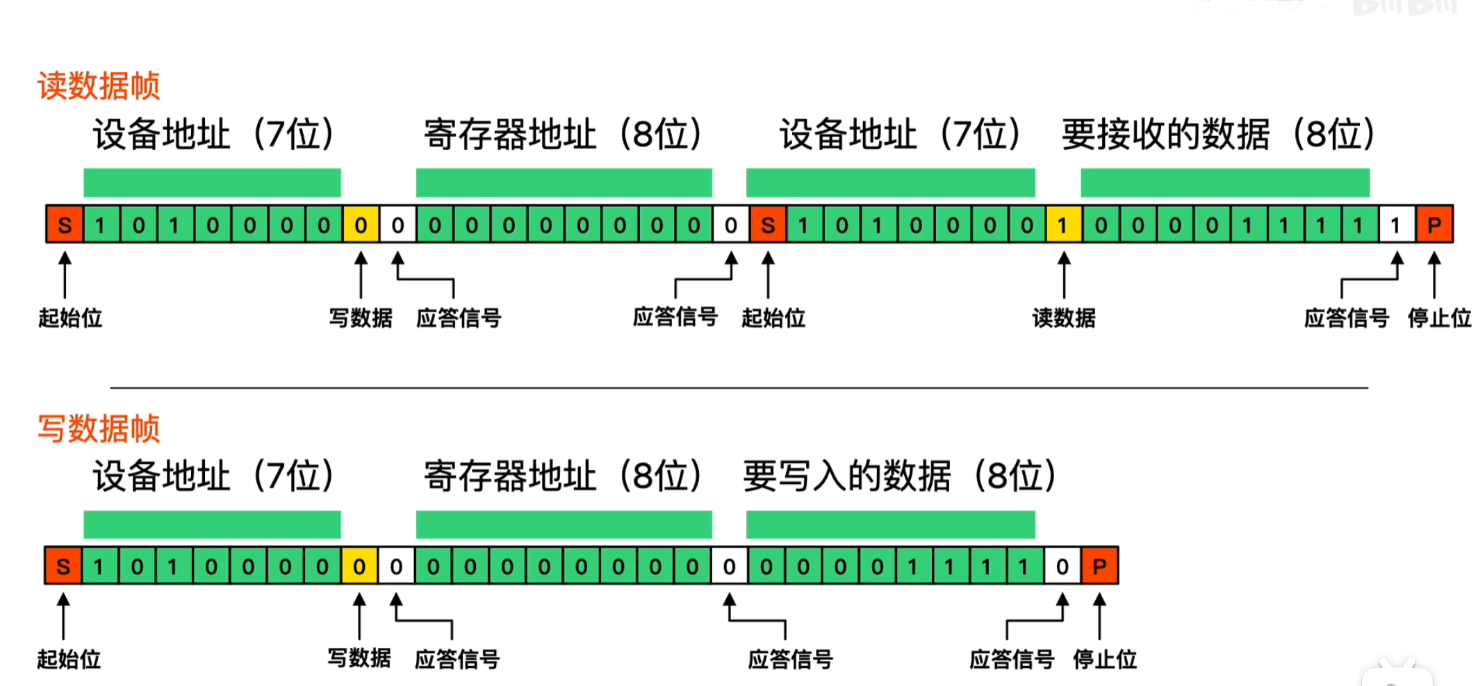

   IIC读写时序

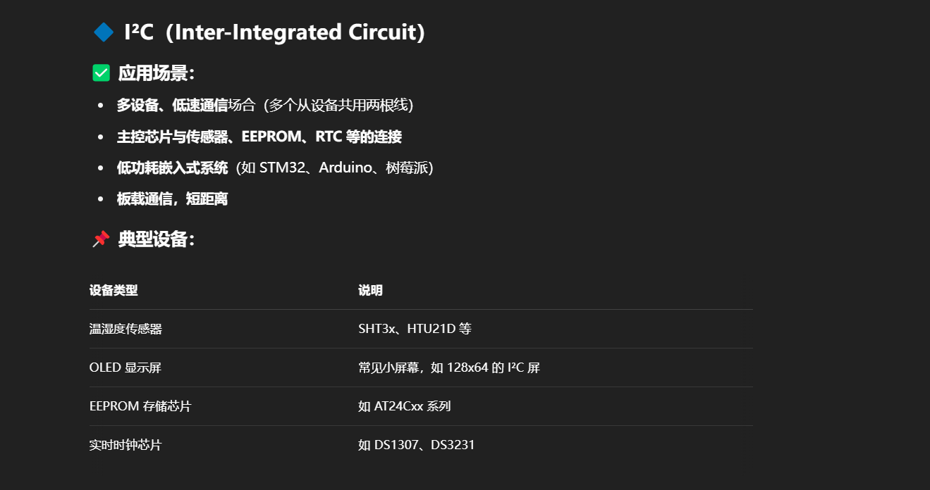

stm32入门-----软件I2C通讯_i2c两个雷同地址-CSDN博客
   时序
  • 规定SCL高电平的时为工作状态,低电平为休息状态。在SCL工作状态时间,保证SDA保持处于高电平(数据1)或低电平(数据0)
  • 空闲状态下,SCL和SDA都是高电平状态
  • 起始的时间SCL处于高电平,SDA由高电平降低到低电平;结束的时间SCL处于高电平,SDA由低电平会到高电平
  • 应答位0表现收到,1表现没收到
  • 第一组数据(字节),的前7为表现装备地址,末了一位表现操作位,1是读,0是写

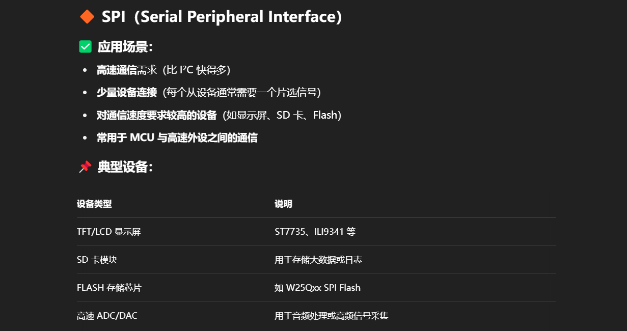

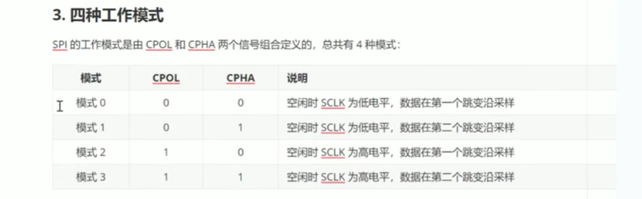

SPI
stm32入门-----SPI通讯协议_stm32spi发送数据-CSDN博客
   工作模式

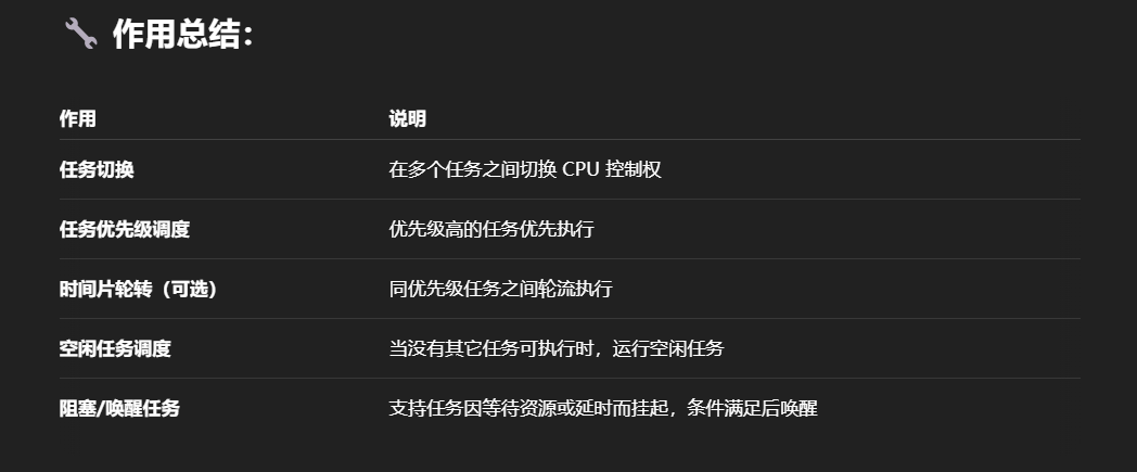

   FreeRtos调度算法
  • 抢占式:高优先级使命可以打断低优先级的使命的执行(顺应于优先级不同的使命)。
  • 时间片轮转:雷同优先级的使命以雷同的时间片(1ms)去运行,时间片耗尽后就强制退出去执行其他使命。
  • 协作式调度:当使用vtaskdelay() 去是否CPU的资源让其他使命来运行,如可用信号量,互斥量实现。(这种方式很少用)

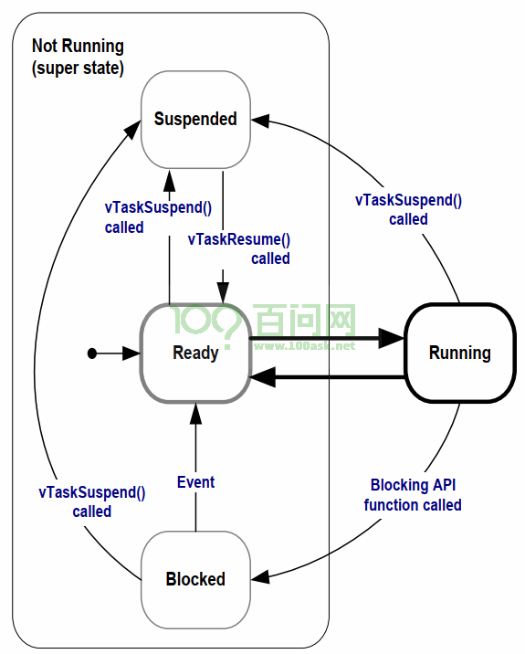

  FreeRtos使命的状态
  • 停当态:使命创建的时间就进入到停当态
  • 运行态:使命的代码运行的时间
  • 阻塞态:使命在等候信号量、互斥量的时间会进入,同步过程
  • 挂起态:使用vTaskSuspend() 函数去进入到挂起,背面可以手动去使vTaskResume()叫醒

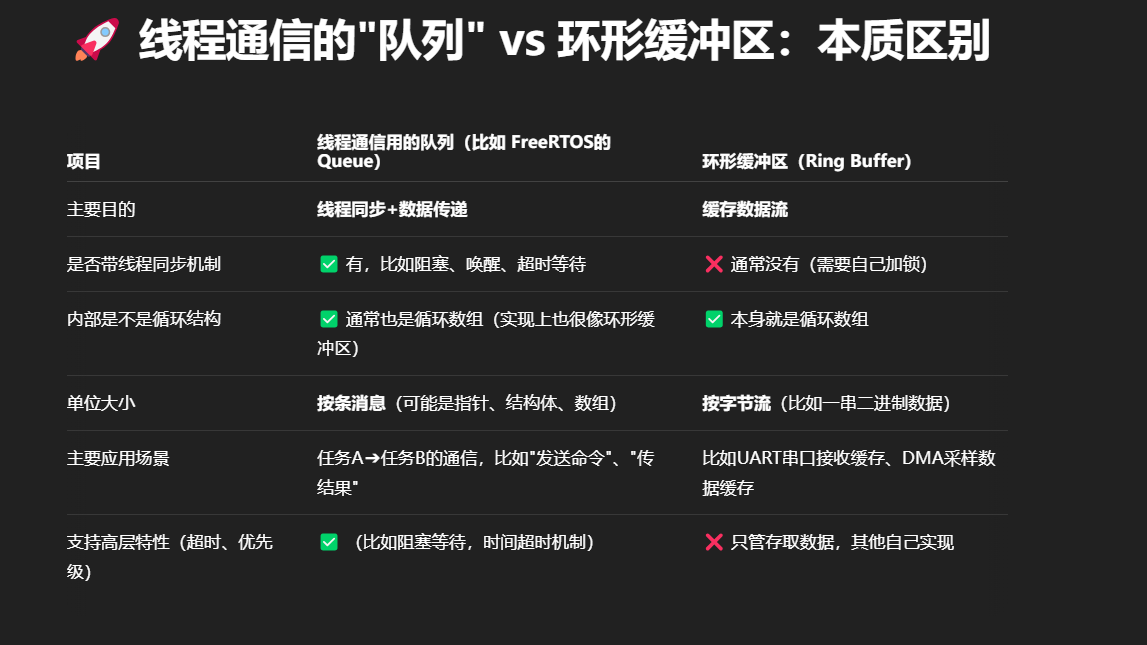

环形缓冲区(KFIFO)
   环形缓冲区并不是指真正物理意义上的一个环,只是把一个存储区(比如uint8_t array[1000]),通过步伐上的计划实现一个环形的结果,对于这个存储区要实现"先入先出"的特性。这样做的好处就是减少了内存碎片和动态分配内存的体系开销

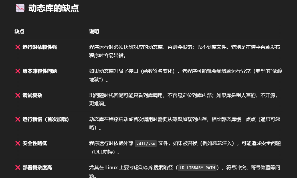

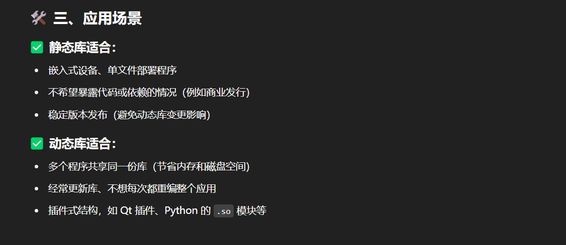

 动态库和静态库区分与应用
界说:
项目静态库(Static Library)动态库(Dynamic Library)扩展名.a(Linux)、.lib(Windows).so(Linux)、.dll(Windows)链接方式编译时链接运行时链接(步伐运行时加载)是否复制历步伐✅ 会复制(编译时嵌入)❌ 不复制,步伐运行时依赖外部库可执行文件大小大(包罗库的代码)小(仅包罗引用信息) 动态库和静态库的区别:
维度静态库动态库链接时间编译时运行时占用空间可执行文件大可执行文件小,库可共享更新维护需重新编译整个步伐更新库文件即可,无需重新编译启动速率快(不依赖外部库)稍慢(运行时加载库)依赖性独立依赖外部库文件调试方便性更容易调试动态调试更复杂 动态库(Dynamic Library,也叫共享库,如 .so / .dll)虽然带来了模块化、节省内存、便于更新等优点,但它也有一些缺点和使用上的注意点。下面我们来具体看看:
