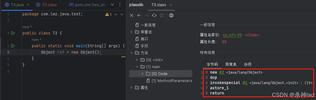

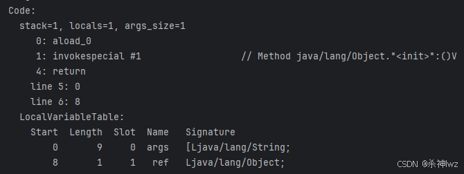

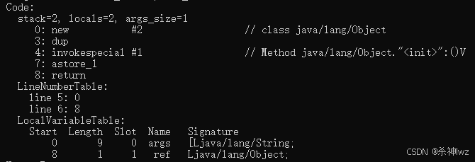

(1)、下面从最简单的0bject ref=new object(); 代码进行分析,利用javap-verbose -p 下令检察对象创建的字节码如下:
cmd下令实行class
在IDE编译器上面会被转换成如下
NEW :如果找不到class对象,则进行类加载。加载乐成后,则在堆中分配内存,从0bject开始到本类路径上的所有属性值都要分配内存。分配完毕之后,进行零值初始化。在分配过程中,注意引用是占据存储空间的,它是一个变量,占用4个字节。这个指令完毕后,将指向实例对象的引用变量压入虚拟机栈顶。
DUP :在栈顶复制该引用变量,这时的栈顶有两个指向堆内实例对象的引用变量。如果<init>方法有参数,还必要把参数压人利用栈中。两个引用变量的目的差异,其中压至底下的引用用于赋值,大概生存到局部变量表,另一个栈顶的引用变量作为句柄调用相关方法。
INVOKESPECIAL:调用对象实例方法,通过栈顶的dup引用变量调用<init>方法。

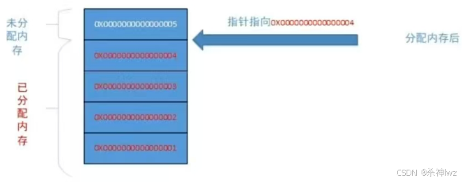

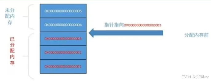

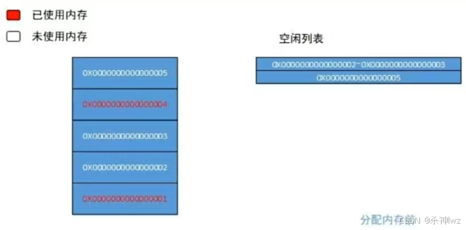

①指针碰撞
如果内存规整,使用指针碰撞
如果内存是规整的,那么虚拟机将采用的是指针碰撞法(BumpThe Pointer)来为对象分配内存。意思是所有用过的内存在一边,空闲的内存在别的一边,中间放着一个指针作为分界点的指示器,分配内存就仅仅是把指针向空闲那边挪动一段与对象巨细相等的间隔罢了。 如果垃圾收集器选择的是Serial、ParNew这种基于压缩算法的,虚拟机采用这种分配方式。 一般使用带有compact(整理)过程的收集器时,使用指针碰撞。

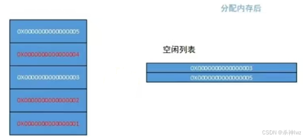

②空闲列表
如果内存不规整,虚拟机必要维护一个列表,使用空闲列表分配
如果内存不是规整的,已使用的内存和未使用的内存相互交错,那么虚拟机将采用的是空闲列表法来为对象分配内存。意思是虚拟机维护了一个列表,记录上哪些内存块是可用的再分配的时候从列表中找到一块足够大的空间划分给对象实例,并更新列表上的内容。这种分配方式称为“空闲列表(Free List)”。

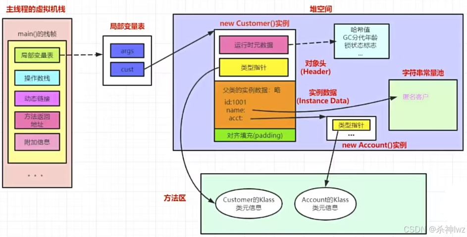

2、对象的内存布局

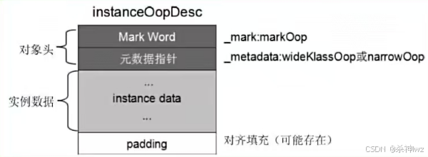

2.1、对象头
对象头:它重要包括两部门。
1、一个是对象自身的运行时元数据(mark word)。
哈希值(hashcode):对象在堆空间中都有一个首地址值,栈空间的引用根据这个地址指向堆中的对象,这就是哈希值起的作用。
GC分代年事:对象起首是在Eden中创建的,在颠末多次GC后,如果没有被进行回收,就会在survivor中来回移动,其对应的年事计数器会发生变化,达到值后会进入养老区
锁状态标志,在同步中判定该对象是否是锁
线程持有的锁
线程偏向ID
偏向时间戳
2、另一个是类型指针,指向元数据区的类元数据InstanceKlass,确定该对象所属的类型。
别的,如果对象是一个数组,对象头中还必须有一块用于记录数组的长度的数据。
由于正常对象元数据就知道对象的确切巨细。所以数组必须得知道长度。
2.2、实例数据
作用:它是对象真正存储的有用信息,包括步调代码中定义的各种类型的字段(包括从父类继承下来的和本身拥有的字段)。
这里必要遵照的一些规则:雷同宽度的字段总是被分配在一起父类中定义的变量会出如今子类之前(由于父类的加载是优先于子类加载的)
如果CompactFields参数为true(默认为true):子类的窄变量可能插入到父类变量的空隙
2.3、对齐填充
对齐填充:不是必须的,也没特别含义,仅仅起到占位符的作用

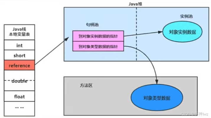

3.1、句柄访问
实现:
堆必要划分出一块内存来做句柄池,reference中存储对象的句柄池地址,句中包含对象实例与类型数据各自具体的地址信息。
长处:
reference中存储稳固句柄地址,对象被移动(垃圾收集时移动对象很普遍)时只会改变句柄中实例数据指针,reference本身不必要被修改。

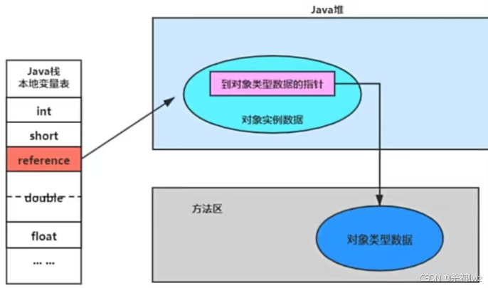

3.2、直接使用指针访问
实现:
reference中存储的就是对象的地址,如果只是访问对象本身的话,就不必要多
一次间接访问的开销。

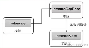

HotSpot使用哪种方式呢?
Hotspot这里重要使用直接指针访问
JVM可以通过对象引用准确定位到]ava堆区中的instance0opDesc对象,如许既可乐成访问到对象的实例信息,当必要访问目的对象的具体类型时,JVM则会通过存储在instance0opDesc中的元数据指针定位到存储在方法区中的instanceKlass对象上。
