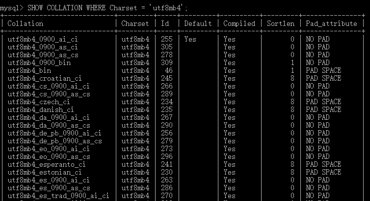

而mysql支持的字符集里,第三列,collation,它是指字符集的比较规则
比如,"debug"和"Debug"是同一个单词,但它们大小写不同,该不该判为同一个单词呢。
这时候就需要用到collation了。
通过SHOW COLLATION WHERE Charset = 'utf8mb4';可以查看到utf8mb4下支持什么比较规则。
如果collation = utf8mb4_general_ci,是指使用utf8mb4字符集的前提下,挨个字符进行比较(general),并且不区分大小写(_ci,case insensitice)。
这种情况下,"debug"和"Debug"是同一个单词。
如果改成collation=utf8mb4_bin,就是指挨个比较二进制位大小
于是"debug"和"Debug"就不是同一个单词。

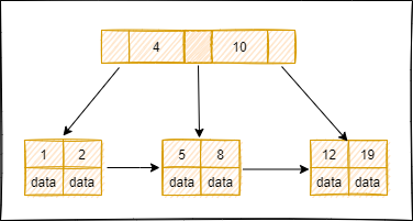

B+树索引
B+ 树是基于B 树和叶子节点顺序访问指针进行实现,它具有B树的平衡性,并且通过顺序访问指针来提高区间查询的性能。
在 B+ 树中,节点中的 key 从左到右递增排列,如果某个指针的左右相邻 key 分别是 keyi 和 keyi+1,则该指针指向节点的所有 key 大于等于 keyi 且小于等于 keyi+1。
进行查找操作时,首先在根节点进行二分查找,找到key所在的指针,然后递归地在指针所指向的节点进行查找。直到查找到叶子节点,然后在叶子节点上进行二分查找,找出key所对应的数据项。
MySQL 数据库使用最多的索引类型是BTREE索引,底层基于B+树数据结构来实现。

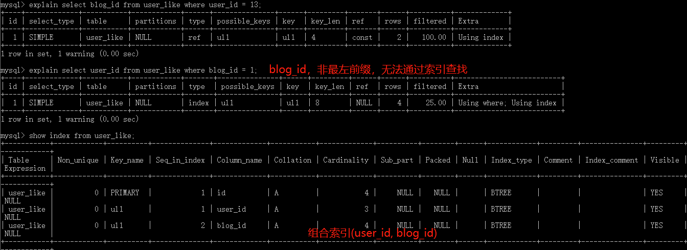

什么是覆盖索引?
select的数据列只用从索引中就能够取得,不需要回表进行二次查询,也就是说查询列要被所使用的索引覆盖。对于innodb表的二级索引,如果索引能覆盖到查询的列,那么就可以避免对主键索引的二次查询。
不是所有类型的索引都可以成为覆盖索引。覆盖索引要存储索引列的值,而哈希索引、全文索引不存储索引列的值,所以MySQL使用b+树索引做覆盖索引。
对于使用了覆盖索引的查询,在查询前面使用explain,输出的extra列会显示为using index。
比如user_like 用户点赞表,组合索引为(user_id, blog_id),user_id和blog_id都不为null。
  1. explain select blog_id from user_like where user_id = 13;
explain结果的Extra列为Using index,查询的列被索引覆盖,并且where筛选条件符合最左前缀原则,通过索引查找就能直接找到符合条件的数据,不需要回表查询数据。
  1. explain select user_id from user_like where blog_id = 1;
explain结果的Extra列为Using where; Using index, 查询的列被索引覆盖,where筛选条件不符合最左前缀原则,无法通过索引查找找到符合条件的数据,但可以通过索引扫描找到符合条件的数据,也不需要回表查询数据。

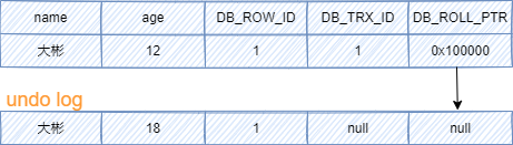

1、初始数据如下,其中DB_ROW_ID和DB_ROLL_PTR为空。
2、事务A对该行数据做了修改,将age修改为12,效果如下:

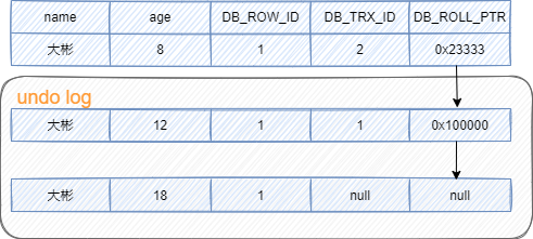

3、之后事务B也对该行记录做了修改,将age修改为8,效果如下:
4、此时undo log有两行记录,并且通过回滚指针连在一起。

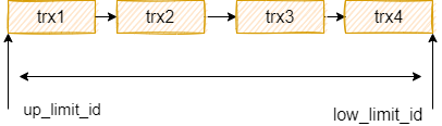

接下来了解下read view的概念。
read view可以理解成将数据在每个时刻的状态拍成“照片”记录下来。在获取某时刻t的数据时,到t时间点拍的“照片”上取数据。
在read view内部维护一个活跃事务链表,表示生成read view的时候还在活跃的事务。这个链表包含在创建read view之前还未提交的事务,不包含创建read view之后提交的事务。
不同隔离级别创建read view的时机不同。
  • read committed:每次执行select都会创建新的read_view,保证能读取到其他事务已经提交的修改。
  • repeatable read:在一个事务范围内,第一次select时更新这个read_view,以后不会再更新,后续所有的select都是复用之前的read_view。这样可以保证事务范围内每次读取的内容都一样,即可重复读。
read view的记录筛选方式
前提:DATA_TRX_ID 表示每个数据行的最新的事务ID;up_limit_id表示当前快照中的最先开始的事务;low_limit_id表示当前快照中的最慢开始的事务,即最后一个事务。
<ul>如果DATA_TRX_ID < up_limit_id:说明在创建read view时,修改该数据行的事务已提交,该版本的记录可被当前事务读取到。
