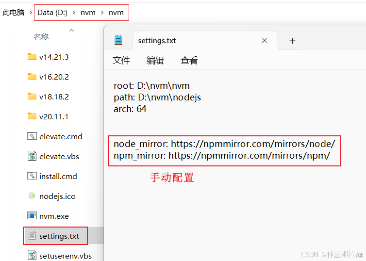

  在 nvm 的安装路径下,找到 settings.txt,在后面加上这两行,设置国内淘宝镜像源:
  1. node_mirror: https://npmmirror.com/mirrors/node/
  2. npm_mirror: https://npmmirror.com/mirrors/npm/

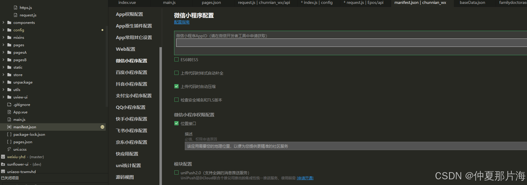

配置
  • uniapp小程序运行到小程序模拟器前应该在创建的uniapp项目标配置文件manifest.json中配置小程序appid

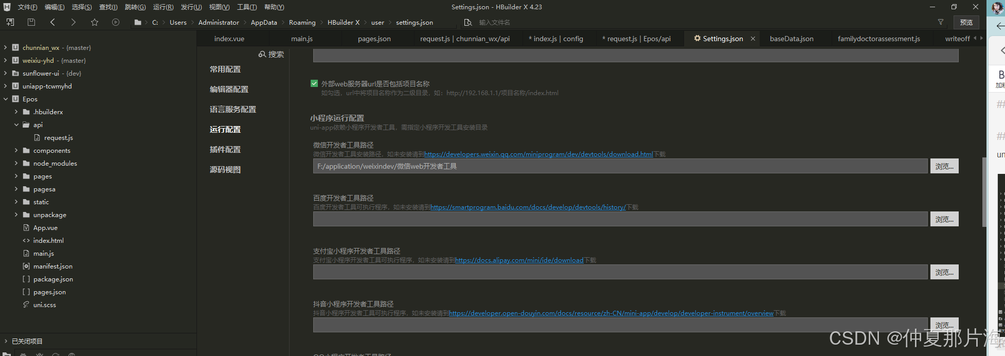

  • 小程序模拟器路径配置 工具->设置->运行设置 下找到小程序运行配置 选择已安装的微信开辟者工具位置
  • 配置node路径 工具->设置->运行设置 下找到node运行配置

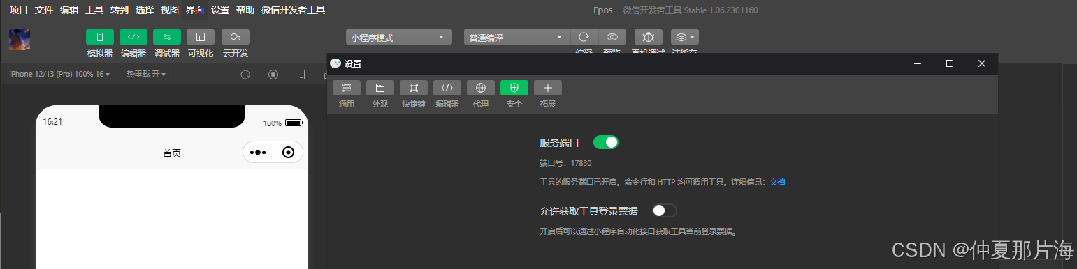

  • 在微信开辟者工具上面开启服务端口

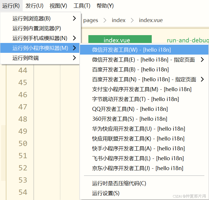

运行

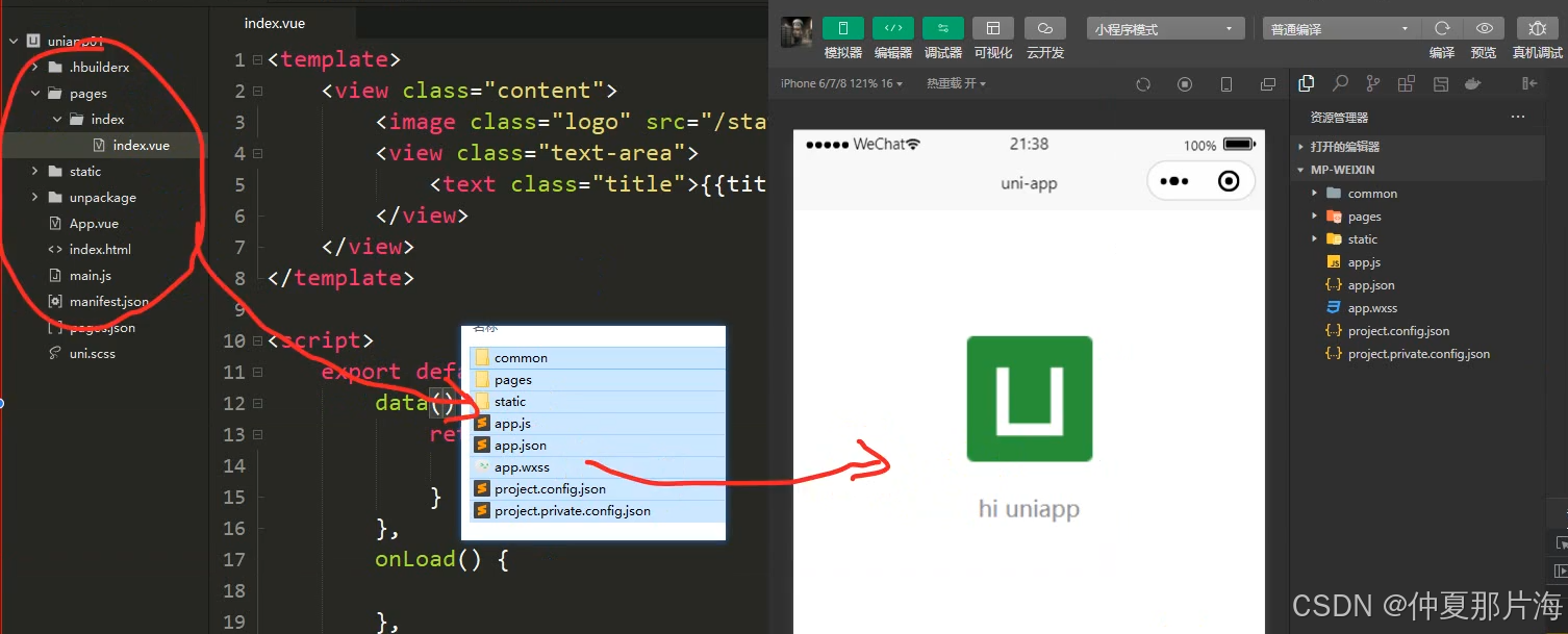

在微信开辟者工具里运行:进入hello-uniapp项目,点击工具栏的运行 -> 运行到小程序模拟器 -> 微信开辟者工具,即可在微信开辟者工具里面体验uni-app。
uniapp会生成小程序的应用文件,文件目次在项目标 unpackage\dist\dev\文件夹下的mp-weixin
