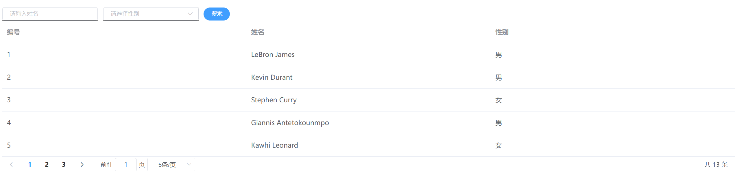

  • 案例:学生查询表
前端代码:
准备工作
起首,确保你的项目已经集成了 Vue.js 和 Element UI。假如没有,你可以参考官方文档举行安装和设置。
组件布局
我们的页面将包含以下组件:
  • 输入框 (<el-input>):用于输入学生姓名。
  • 下拉选择框 (<el-select>):用于选择学生性别。
  • 搜刮按钮 (<el-button>):用于触发搜刮功能。
  • 表格 (<el-table>):用于展示学生列表。
  • 分页器 (<el-pagination>):用于分页控制。
页面代码

表明与说明
  • 组件布局
    • 搜刮条件部分:包含一个输入框和一个下拉选择框,用户可以输入姓名或选择性别举行搜刮。
    • 学生列表部分:使用 <el-table> 显示学生数据,包括编号、姓名和性别。
    • 分页部分:使用 <el-pagination> 实现分页功能,可以根据用户选择的每页记录数和当前页码展示相应的学生数据。
  • 数据与方法
    • data 属性中包含了页面须要的状态数据,如当前页码 (page)、每页记录数 (size)、总记录数 (total)、学生列表数据 (students) 以及搜刮条件 (name 和 sex)。
    • mounted 钩子函数在页面加载时调用 sendRequest 方法,获取初始的学生数据。
    • sendRequest 方法使用 Axios 发送 HTTP 请求,根据当前的搜刮条件和分页信息从服务器获取学生数据,并更新到页面中。
    • sizeChange 方法相应用户改变每页记录数的操作,重新设置 size 和 page,并调用 sendRequest 方法获取对应的数据。
    • currentChange 方法相应用户改变页码的操作,重新设置 page,并调用 sendRequest 方法获取对应的数据。
  • 样式
    • 使用 <style scoped> 标签来界说组件内部的样式,使样式只在当前组件内生效。
