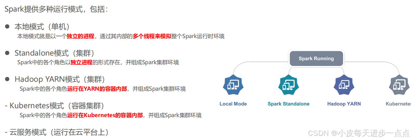

一.spark介绍
1.1 spark的运行模式

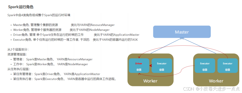

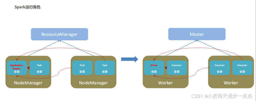

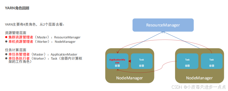

在讨论spark的架构角色时,首先先回顾一下yarn的架构角色.
spark架构角色:

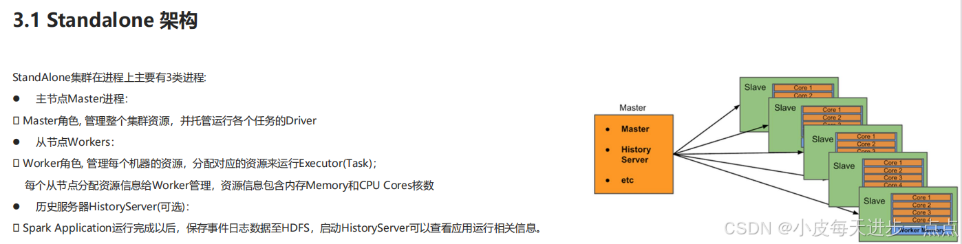

2.1standalone架构

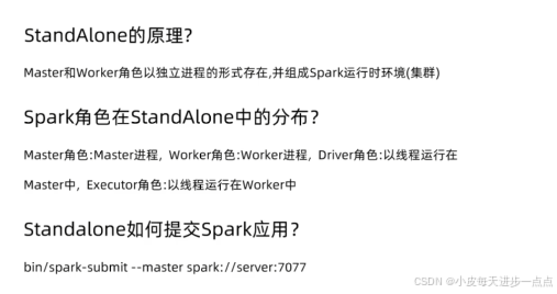

  standalone中有三类进程:
  • master
  • worker
  • historyserver
  在 standalone 模式下, master进程和 worker进程是固定的。

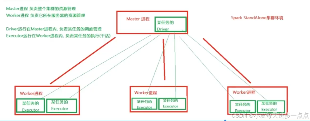

开启一个任务,就会在master进程中开启一个对应的 Driver线程,然后在worker进程中开启一个或者多个 Executor线程
开启两个任务,就会在master进程中开启两个对应的 Driver线程,对应的Executor各自汇报给对应的Driver,Executor数目根据你任务环境而定。

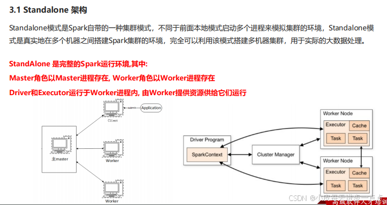

  在该图中:
  • dirver运行在master进程中,executor运行在worker进程中.
  • master会管理worker的资源环境,worker会管理executor的任务运行环境.
  • 一个任务就有一个driver带有它工作的executor,两个任务有两个dirver带有它工作的executor.
  • 当任务完成之后,dirver就会消失(体如今任务的driver端口打不开),可以通过日记查察.

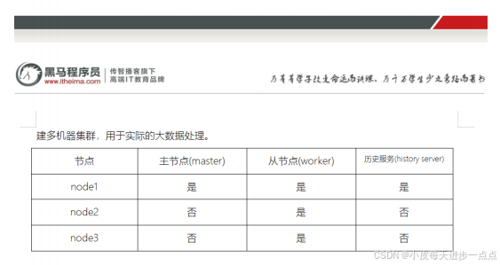

2.2.1 集群规划
2.2.2 spark集群摆设

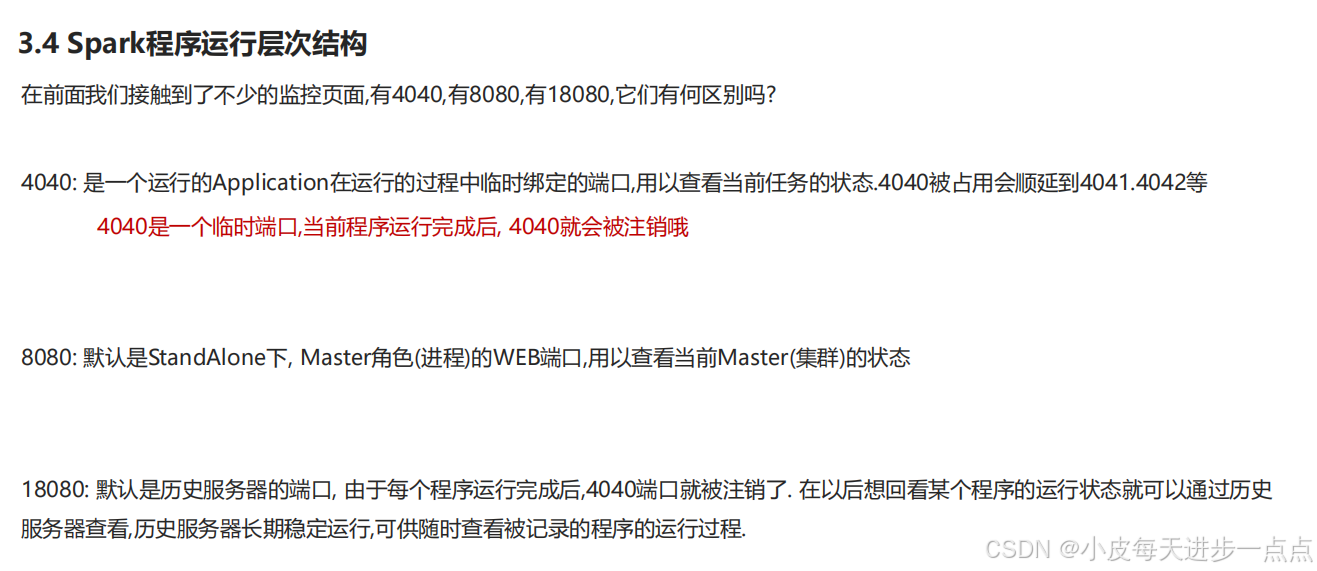

  • 4040是一个步伐运行时间绑定的端口,dirver和spark的application是绑定的,一个步伐绑定一个,两个步伐绑定两个,在运行的时间申请的端口,步伐运行完,该端口注销,有几个application,就有几个端口.
  • 8080在步伐运行之后也不会停止.
  • 18080:是查察历史运行状态的端口.
    spark在应用步伐实行时,大概可以分为4个层级:
  application-->job-->stage-->task
  当我们在实行时,一个应用步伐(application)可能比较大,会分配出多个子任务(job),最少一个子任务,每个任务有差别的stage运行,先干什么,在干什么,那阶段又可以分成几个task.
  • 在之后rdd的时间,会再详细介绍这些.

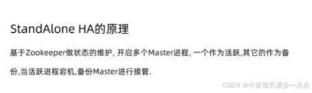

StandAlone HA是由于StandAlone 工作架构是主从架构,master只有一个,会出现单点故障,如果主节点(master)宕机的话,那么整个集群就没有办法正常工作了,StandAlone HA就是为相识决这个问题而产生的.
   基于zookeeper的Standby Masters(Standby Masters with ZooKeeper)--可以用于生产环境。     ZooKeeper提供了一个Leader Election机制,利用这个机制可以包管固然集群存在多个Master,但是只有一个是Active (活跃)的,其他的都是Standby(备份)。当Active的Master出现故障时,别的的一个Standby Master会被推举出来。
  • spark集群启动的时间会启动多个master节点,master在设置了zookeeper HA模式之下,在启动的时间会去zookeeper注册一个临时节点,谁先启动,谁先注册成功,谁就是active的master,另一个作为standby进行监听.
  • worker启动成功之后,会和zookeeper进行通讯,就会得知谁是活跃的master.
  • 然后worker和该master组件成一个可用的集群.
  • 如果活跃的master宕机了,那他的临时节点失效,然后standby的master就注册临时节点,变成了active的master.
  • 然后workers从zookeeper中得到活跃的master节点,进行正常工作.
