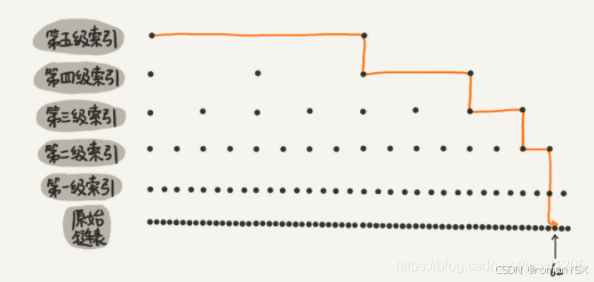

上面举得例子中的数据量不大,所以即便加了两级索引,查找的效率提拔的也不是很明显,下面通过一个64结点的链表来更加直观的感受下索引提拔查找效率,如图所示,建立了五级索引。
【单链表+五级索引】
从图中我们可以看出来,原来没有索引的时候,查找62必要遍历62个结点,现在只必要遍历11个结点即可,速度进步了很多。那么,如果当链表的长度为10000、10000000时,通过构件索引之后,查找的效率就会提拔的非常明显。
