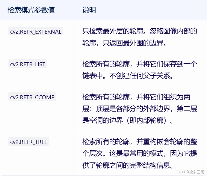

  mode:表面的检索模式(下表)

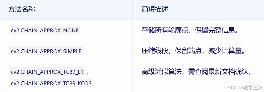

  method:检测表面时使用的方法(下表)

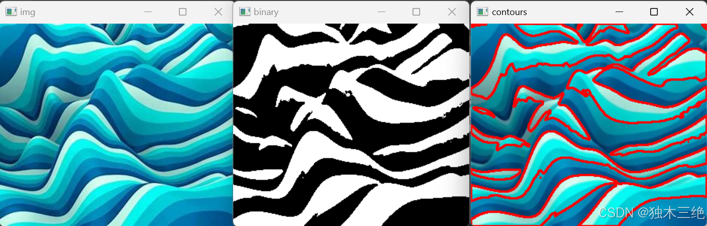

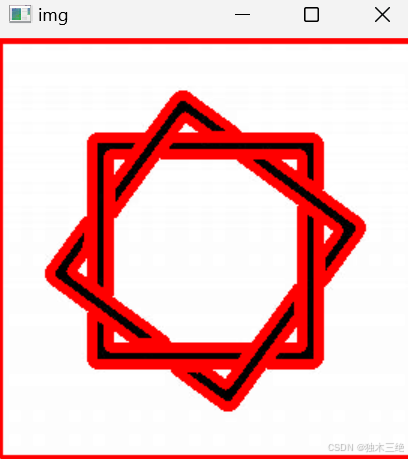

1.2绘制不规则的表面
操作用图像:
操作代码示例:
  1. import cv2
  2. img = cv2.imread(r"C:\Users\cgs\Desktop\pictures\5(10).jpg")  # 读取原图
  3. cv2.imshow("img", img)  # 显示原图
  4. img = cv2.medianBlur(img, 5)  # 使用中值滤波去除噪点
  5. gray = cv2.cvtColor(img, cv2.COLOR_BGR2GRAY)  # 原图从彩图变成单通道灰度图像
  6. t, binary = cv2.threshold(gray, 127, 255, cv2.THRESH_BINARY)  # 灰度图像转化为二值图像
  7. cv2.imshow("binary", binary)  # 显示二值化图像
  8. # 获取二值化图像中的轮廓极轮廓层次数据
  9. contours, hierarchy = cv2.findContours(binary, cv2.RETR_LIST, cv2.CHAIN_APPROX_NONE)
  10. cv2.drawContours(img, contours, -1, (0, 0, 255), 2)  # 在原图中绘制轮廓
  11. cv2.imshow("contours", img)  # 显示绘有轮廓的图像
  12. cv2.waitKey()
  13. cv2.destroyAllWindows()
结果图像:

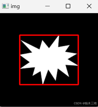

  2.1矩形包围框
   retval = cv2.boundingRect(array)
  参数说明:
  array:表面数组
  返回值说明:
  retval: 返回一个包罗四个整数的元组 (x, y, w, h),具体含义如下:
  x: 矩形的左上角的 x 坐标。
  y: 矩形的左上角的 y 坐标。
  w: 矩形的宽度。
  h: 矩形的高度。
  操作用图像:
操作代码示例:
  1. import cv2
  2. img = cv2.imread(r"C:\Users\cgs\Desktop\pictures\6(1).png")  # 读取原图
  3. gray = cv2.cvtColor(img, cv2.COLOR_BGR2GRAY)  # 从彩色图像变成单通道灰度图像
  4. # 将灰度图像进行二值化阈值处理
  5. t, binary = cv2.threshold(gray, 127, 255, cv2.THRESH_BINARY)
  6. # 获取二值化图像中的轮廓极轮廓层次数据
  7. contours, hierarchy = cv2.findContours(binary, cv2.RETR_LIST, cv2.CHAIN_APPROX_SIMPLE)
  8. x, y, w, h = cv2.boundingRect(contours[0])  # 获取第一个轮廓的最小矩形边框,记录坐标和宽高
  9. cv2.rectangle(img, (x, y), (x + w, y + h), (0, 0, 255), 2)  # 绘制红色矩形
  10. cv2.imshow("img", img)  # 显示绘制结果
  11. cv2.waitKey()
  12. cv2.destroyAllWindows()
操作结果图像:

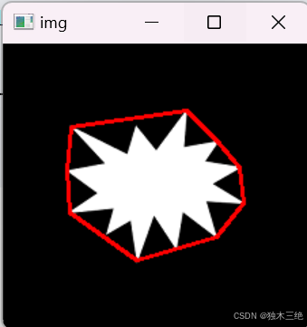

3.凸包
   在OpenCV中,凸包(Convex Hull)是一个计算多少中的概念,用于形貌一个点集的最外层凸多边形。具体来说,凸包是指完全包罗原有表面,并且仅由表面上的点所构成的多边形,其特点是每一处都是凸的,即在凸包内连接恣意两点的直线都在凸包的内部,并且恣意连续3个点的内角小于180度。
    语法结构如下:
  hull = cv2.convexHull(points, clockwise=None, returnPoints=True)
  参数说明
  • points:这是输入的点集,通常是一个NumPy数组,形状为(N, 1, 2)或(N, 2),其中N是点的数目,每个点由两个元素(通常是x和y坐标)表示。
  • clockwise(可选):该参数指定凸包的输出方向。假如为True,则凸包的方向是顺时针的;假如为False,则为逆时针。假如未指定(即None),则凸包的方向由凸包算法的内部实现决定。
  • returnPoints(可选):假如为True,则返回凸包上的点。假如为False,则返回凸包索引(即原始点会合的索引)。在大多数情况下,你会希望这个参数为True。
  返回值
  • hull:假如returnPoints=True,则hull是一个NumPy数组,包罗凸包上的点。这些点按凸包表面的顺序排列。
  • 假如returnPoints=False,则hull是一个包罗索引的数组,这些索引指向原始点会合的点,按凸包表面的顺序排列。
  操作代码示例:
  1. import cv2
  2. img = cv2.imread(r"C:\Users\cgs\Desktop\pictures\6(1).png")  # 读取原始图像
  3. gray = cv2.cvtColor(img, cv2.COLOR_BGR2GRAY)  # 转为灰度图像
  4. ret, binary = cv2.threshold(gray, 127, 225, cv2.THRESH_BINARY)  # 二值化阈值处理
  5. # 检测图像中出现的所有轮廓
  6. contours, hierarchy = cv2.findContours(binary, cv2.RETR_LIST, cv2.CHAIN_APPROX_SIMPLE)
  7. hull = cv2.convexHull(contours[0])  # 获取轮廓的凸包
  8. cv2.polylines(img, [hull], True, (0, 0, 255), 2)  # 绘制凸包
  9. cv2.imshow("img", img)  # 显示图像
  10. cv2.waitKey()
  11. cv2.destroyAllWindows()
操作结果图像:

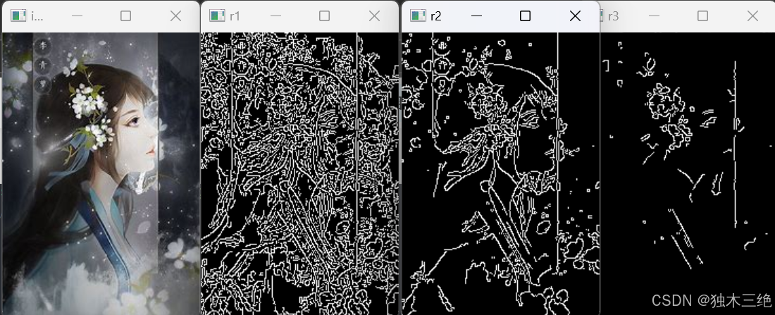

4.Canny边缘检测
   Canny边缘检测算法是一种非常流行的边缘检测算法,由John F. Canny在1986年提出。该算法旨在在噪声抑制和边缘检测之间取得最佳平衡,通常通过以下步调实现:
  • 噪声去除:起首,使用高斯滤波器平滑图像以去除噪声。这一步很重要,由于边缘检测对噪声很敏感。
  • 计算梯度强度和方向:然后,计算图像中每个像素点的梯度强度和方向。这通常使用Sobel算子或其他梯度算子来完成。
  • 非极大值抑制:在得到梯度强度和方向后,算法会对每个像素位置进行非极大值抑制。这一步的目标是生存局部梯度最大的点,作为边缘点。
  • 双阈值处理和边缘连接:最后,算法使用两个阈值(高阈值和低阈值)来检测和连接边缘。起首,通过高阈值得到一个边缘图像,这个图像可能包罗一些不连续的边缘片断。然后,通过查抄由低阈值得到的边缘图像中哪些边缘片断可以连接到高阈值边缘图像中的边缘片断,来连接和规复这些边缘。
    Canny()方法语法结构:
   edges = cv2.Canny(image, threshold1, threshold2,apertureSize, L2gradient)
  image:要进行边缘检测的输入图像,应为灰度图。
  threshold1:第一个阈值,用于边缘连接时的低阈值。
  threshold2:第二个阈值,用于检测边缘时的高阈值。
  apertureSize:可选参数,Sobel算子孔径大小
  L2gradient:可选参数,计算图像梯度的标识
  返回值说明:
  edges:输出的边缘图像,与输入图像具有相同的尺寸和范例
  操作用图像:
操作代码示例:
  1. import cv2
  2. img = cv2.imread(r"C:\Users\cgs\Desktop\pictures\5(5).jpg")  # 读取原图
  3. r1 = cv2.Canny(img, 10, 50);  # 使用不同的阈值进行边缘检测
  4. r2 = cv2.Canny(img, 100, 200);
  5. r3 = cv2.Canny(img, 400, 600);
  6. cv2.imshow("img", img)  # 显示原图
  7. cv2.imshow("r1", r1)  # 显示边缘检测结果
  8. cv2.imshow("r2", r2)
  9. cv2.imshow("r3", r3)
  10. cv2.waitKey()

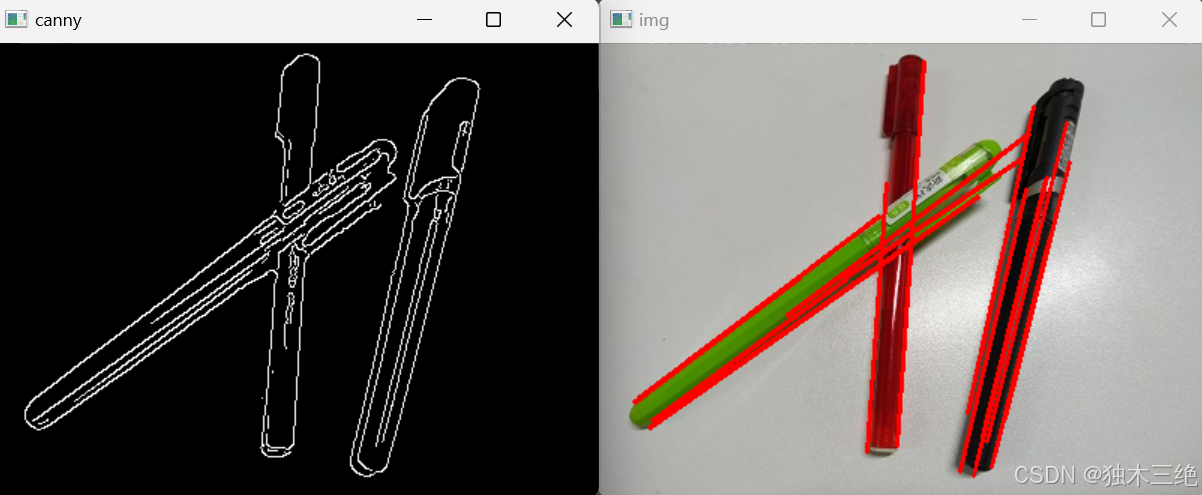

   OpenCV中的HoughLinesP()方法
  HoughLinesP() 是 OpenCV 中用于直线检测的函数之一,与 HoughLines() 相比,HoughLinesP() 可以或许直接返回直线的两个端点,这对于后续处理(如绘制直线)更为方便。
    lines = cv2.HoughLinesP(image, rho, theta, threshold, minLineLength=0, maxLineGap=0)
  参数说明:
  image: 输入图像,应该是边缘检测后的二值图像(通常是Canny边缘检测的结果)。
  rho:检测直线使用的半径步长,值为1时,表示检测所有可能的半径步长
  theta: 以弧度为单元的θ的精度。
  threshold: 累加器平面的阈值参数。只有那些获得足够交点的曲线才被返回。
  minLineLength: 最小线段长度。比这个长度短的线段将被拒绝。
  maxLineGap: 线段上最大隔断,用于将同一行上的点连接成线段。假如隔断大于此值,则视为两条线段。

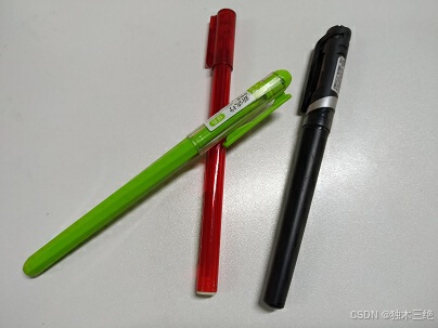

  操作用图像:
操作代码示例:
  1. import cv2
  2. import numpy as np
  3. img = cv2.imread(r"C:\Users\cgs\Desktop\pictures\pen.jpg")  # 读取原图
  4. o = img.copy()  # 复制原图
  5. o = cv2.medianBlur(o, 5)  # 使用中值滤波进行降噪
  6. gray = cv2.cvtColor(o, cv2.COLOR_BGR2GRAY)  # 从彩色图像变成单通道灰度图像
  7. binary = cv2.Canny(o, 50, 150)  # 绘制边缘图像
  8. # 检测直线,精度为1,全角度,阈值为15,线段最短100,最小间隔为18
  9. lines = cv2.HoughLinesP(binary, 1, np.pi / 180, 15, minLineLength=100, maxLineGap=18)
  10. for line in lines:  # 遍历所有直线
  11.     x1, y1, x2, y2 = line[0]  # 读取直线两个端点的坐标
  12.     cv2.line(img, (x1, y1), (x2, y2), (0, 0, 255), 2)  # 在原始图像上绘制直线
  13. cv2.imshow("canny", binary)  # 显示二值化边缘图案
  14. cv2.imshow("img", img)  # 显示绘制结果
  15. cv2.waitKey()
  16. cv2.destroyAllWindows()
操作结果图像:

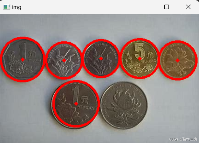

  操作用图像:
操作代码示例:
  1. import cv2
  3. img = cv2.imread(r"C:\Users\cgs\Desktop\pictures\6(2).jpg")  # 读取原图
  7. # 检测圆环,圆心最小间距为70,Canny最大阈值为100,投票数超过25。最小半径为10,最大半径为50
  8. circles = cv2.HoughCircles(gray, cv2.HOUGH_GRADIENT, 1, 70, param1=100, param2=25, minRadius=10, maxRadius=50)
  9. circles = np.uint(np.around(circles))  # 将数组元素四舍五入成整数
  10. for c in circles[0]:  # 遍历圆环结果
  11.     x, y, r = c  # 圆心横坐标、纵坐标和圆半径
  12.     cv2.circle(img, (x, y), r, (0, 0, 255), 3)  # 绘制圆环
  13.     cv2.circle(img, (x, y), 2, (0, 0, 255), 3)  # 绘制圆心
  15. cv2.waitKey()
操作结果图像:
