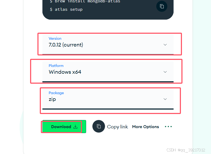

zip格式安装
假如没有特殊需求,发起利用 msi 格式安装,好处是简朴,自带可视化
zip 的好处是配置灵活,但是需要配置的地方许多,容易出错
下载完成之后解压到自界说的文件夹中

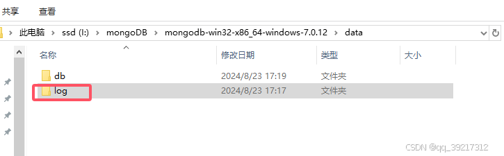

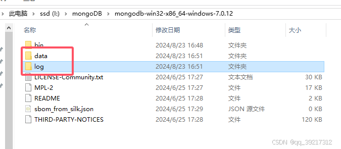

手动创建data 和 log 两个文件夹

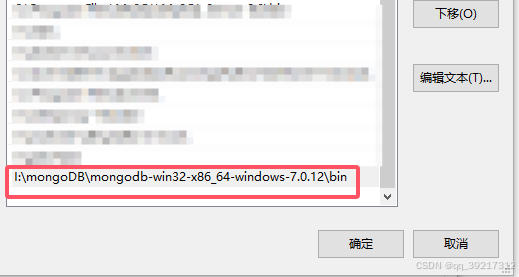

然后配置环境变量: 电脑--属性--高级系统设置---环境变量---path ---编辑---新建
然后在 data 目录下新建一个 db 作为库名

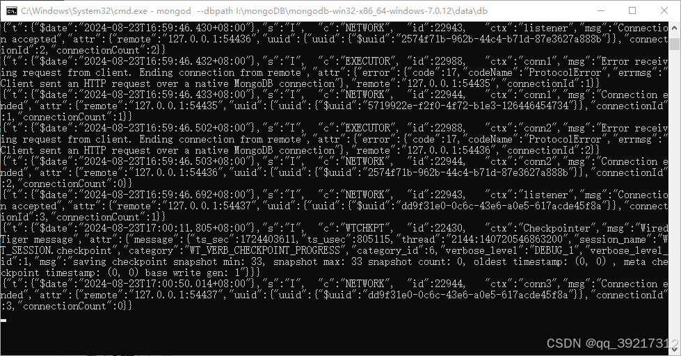

在 bin 目录下打开 cmd ,然后输入
mongod --dbpath I:\mongoDB\mongodb-win32-x86_64-windows-7.0.12\data\db
mongod --dbpath : 这个是固定命令
I:\mongoDB\mongodb-win32-x86_64-windows-7.0.12\data\db :刚才新建 db 目录的路径

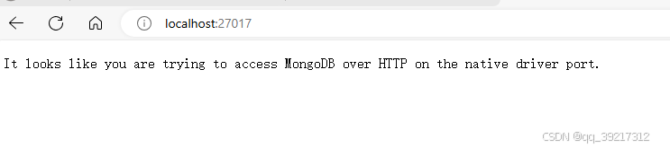

出现这样的画面,不要关闭 CMD , 打开浏览器在地点栏输入
http://localhost:27017
代表成功,原来启动命令太长,这里继承配置。

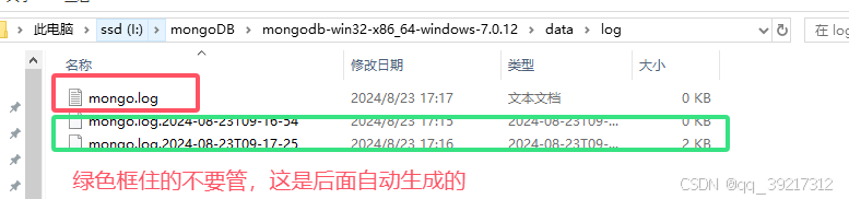

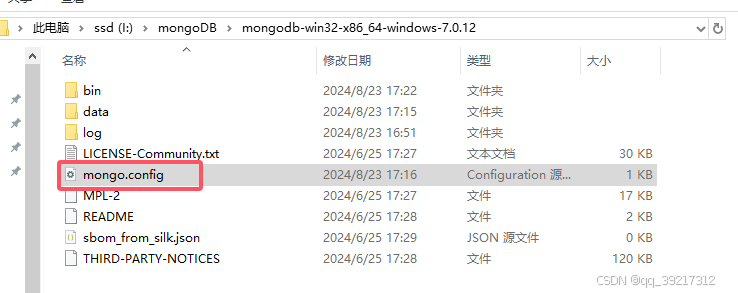

首先辈入 data 目录,新建一个文件夹 定名为 log 然后进入 log 内里 新建一个文本文档定名为 mongo.log
然后在 bin 同级目录下新建一个文本文件,定名为 mongo.config , 这里要留意改名后的文件上面是有个齿轮的小图标,假如没有阐明有题目,我碰到了,但是不知道怎么解决的。
接着 右键 mongo.config 以记事本的方式一打开 在内里输入 :
dbpath=I:\mongoDB\mongodb-win32-x86_64-windows-7.0.12\data\db
logpath=I:\mongoDB\mongodb-win32-x86_64-windows-7.0.12\data\log\mongo.log
路径地点以本身的具体路径为准(就是刚刚新建的 db 和 db 内里的 mongo.log)生存之后

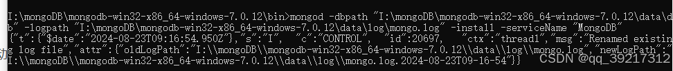

到了之后输入:
mongod -dbpath "I:\mongoDB\mongodb-win32-x86_64-windows-7.0.12\data\db" -logpath "I:\mongoDB\mongodb-win32-x86_64-windows-7.0.12\data\log\mongo.log" -install -serviceName "MongoDB"
内里有两个路径,就是刚刚粘贴到 mongo.config 的路径,记得替换成本身的
提示是这样的,不需要细看,没报错就好
假如这里是打开了一个记事本,并没有输出下面的代码,需要检查 mongo.config 文件,当你定名为 .config 文件确认后,这个文件的图标上面会有一个齿轮,假如没有,需要本身百度解决,假如解决不了,发起利用 msi 的方式安装

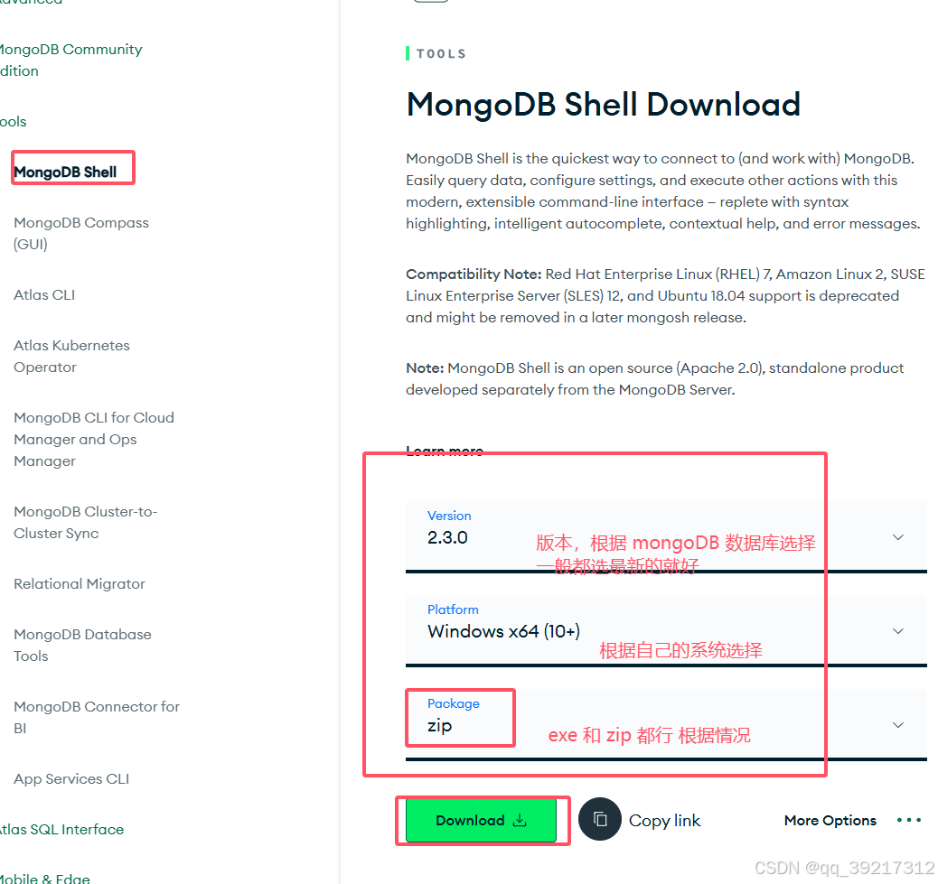

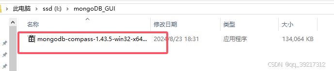

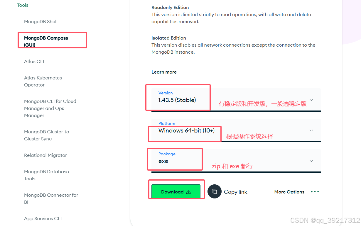

可视化工具
下载: MongoDB Shell下载 |MongoDB数据库
我这下载的是 exe
下载之后直接双击运行即可,我这里新建了个目录来存放 (要保证 mongoDB 是运行的)

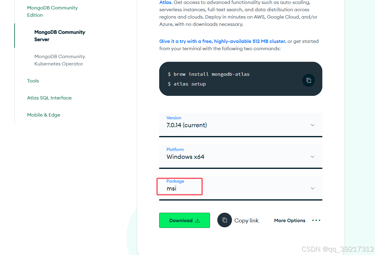

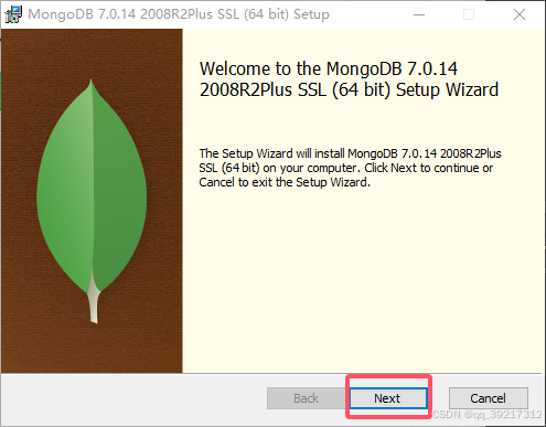

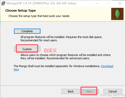

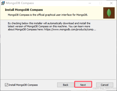

msi格式安装
下载: Download MongoDB Community Server | MongoDB

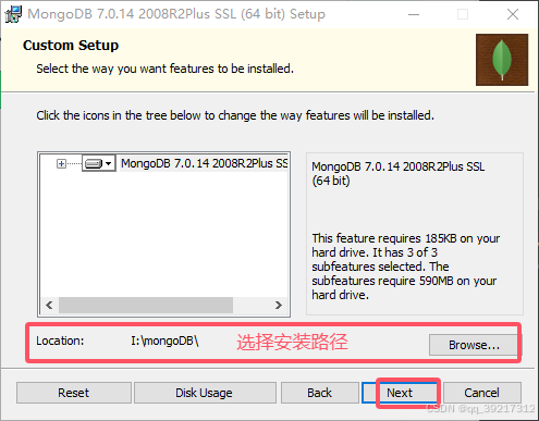

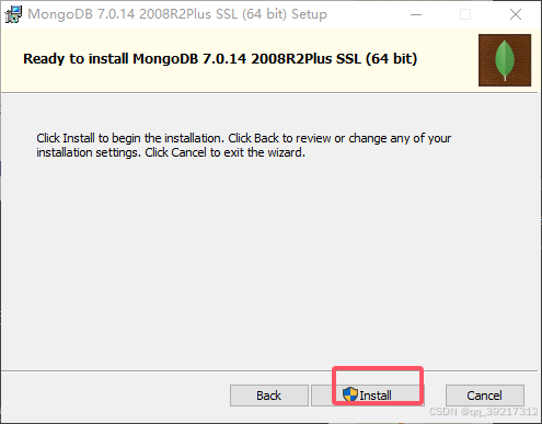

下载完成之后,找到下载好的文件双击

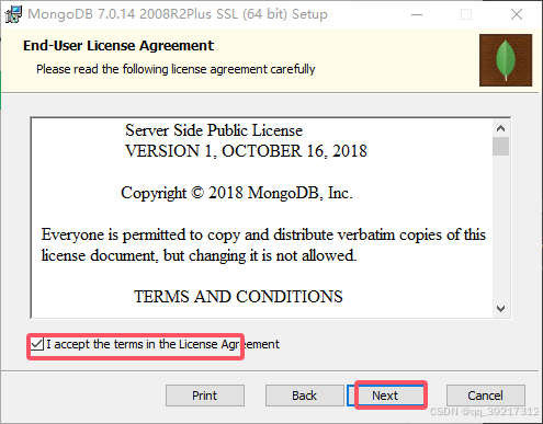

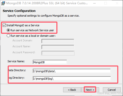

安装:
这一步之后,会根据你的电脑环境会有一些弹窗,例如:需要关闭一些程序,可以选择yes,
反面会提示重启,根据本身环境选择立刻重启,还是本身重启

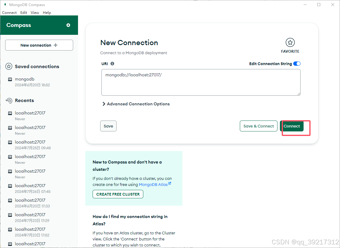

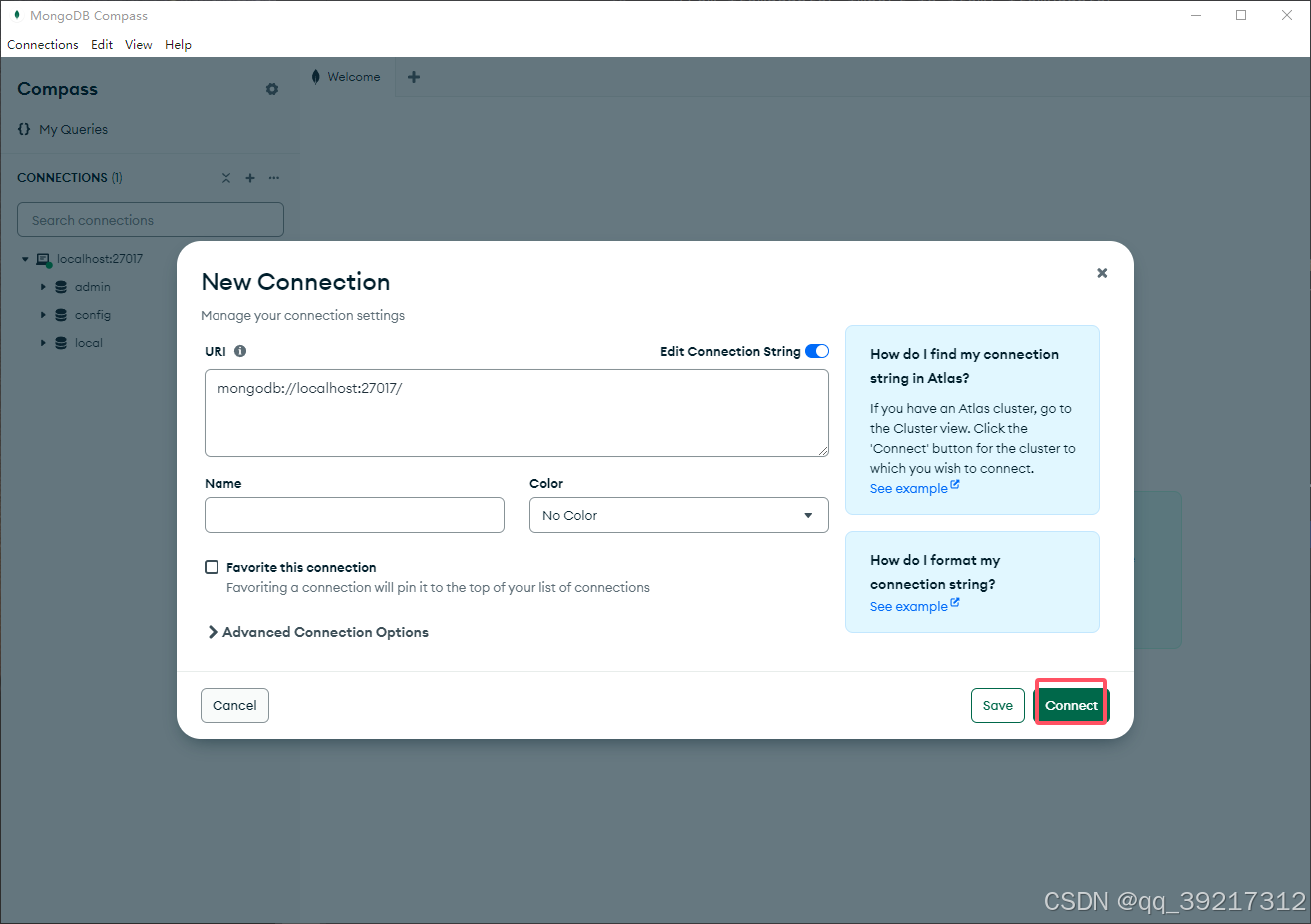

之后在桌面上会出现但是化窗口的图标,打开选择连接即可
mongoDB shell 的安装
安装之后,可以通过命令行的模式操作 mongoDB
下载: MongoDB Shell Download | MongoDB

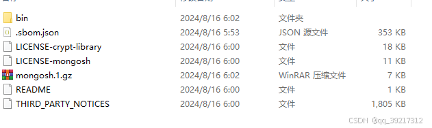

下载之后解压(exe 双击安装就好),解压之后是这样的

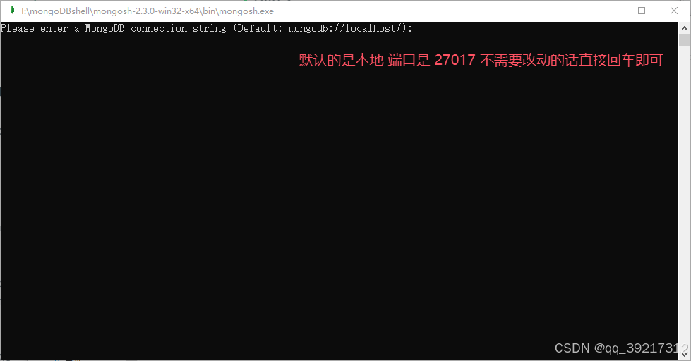

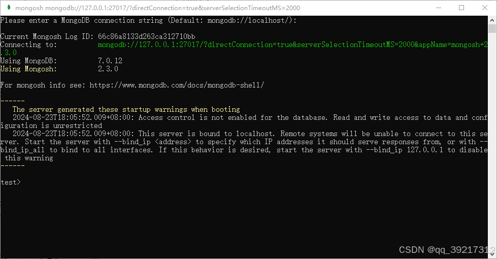

进入 bin 目录 双击 mongosh.exe 即可直接连接 mongoDB 数据库 (要保证 mongoDB 是运行的)
这样就可以直接用命令操作了,来几个简朴的
检察数据库 : db
体现所有数据库: show dbs

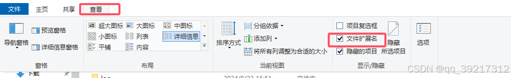

在 windows 下,假如在定名文件的时间,带有后缀的,要先设置体现后缀,否则定名的文件是不对的,任意打开一个文件夹,最上方可以看到 “检察”

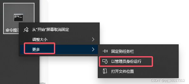

在反面 设置路径和启动服务的时间,cmd 的打开方式都是要以管理员的方式
命令提示符在 开始菜单栏的 window 系统 文件里
然后右键 cmd --更多---以管理员身份运行

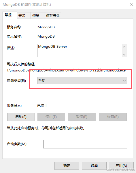

也可以在这里手动启动服务,右键 MongoDB 启动即可,停止也是一样的
假如确定已经安装了 mongoDB , 但是在 服务里找不 这个。在没有重要数据的环境下,可以考虑直接卸载重装,假如有重要数据,可以去搜索一下怎么备份资料。
要是 数据库不是经常利用,可以设置为手动,节省资源
还是在这里: 右键---属性---手动--确定即可
