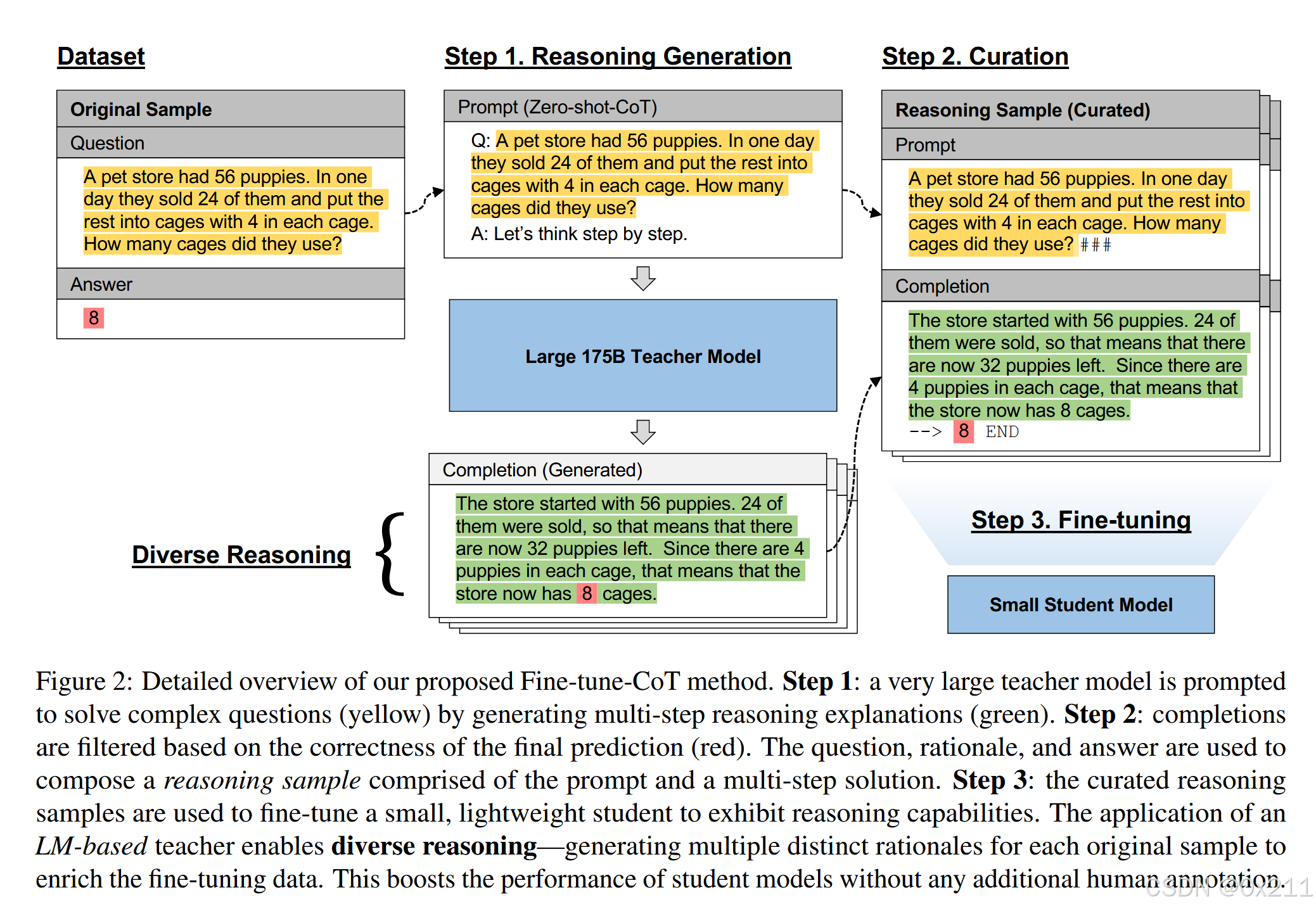

方法
其焦点理念是利用 CoT 提示从大型教师模子中生成推理样本,然后利用生成的样本对小型学生模子进行微调。这种方法既保留了基于提示的 CoT 方法的通用性,又降服了它们对过大模子的依赖。为了最大限度地提高通用性并降低教师推理成本,我们在教师模子上利用了与任务无关的 Zero-shot-CoT 提示方法(Kojima 等人,2022 年),因为它不需要任何推理示例或较长的推理上下文。
步调1:推理生成
设计了一个提示词,让LLM按照同种方法输出推理过程
步调2:综合处理
把上一步生成的推理和答案对进行一个过滤,过滤的依据是终极生成的答案和真实答案是否一致。作者自己也在文中说了这种基于答案的过滤器会导致一些练习样本的丧失,而且该方法并不能保证推理的精确性。这个题目作者说如今还未被解决。
这里倒是让我想起来之前读的一篇利用对抗样本、反究竟推理来进行蒸馏的文章:[论文阅读]SCOTT: Self-Consistent Chain-of-Thought Distillation-CSDN博客这样的方式可以使得学生模子不直接依赖答案和题目之间的关系,而是真正依赖于推理过程得出终极的答案,使得学生模子更加的忠实。也不知道这个方法算不算解决了本文在step2上的范围性。
步调3:微调
把上一步得到的合并结果给学生模子进行微调练习。

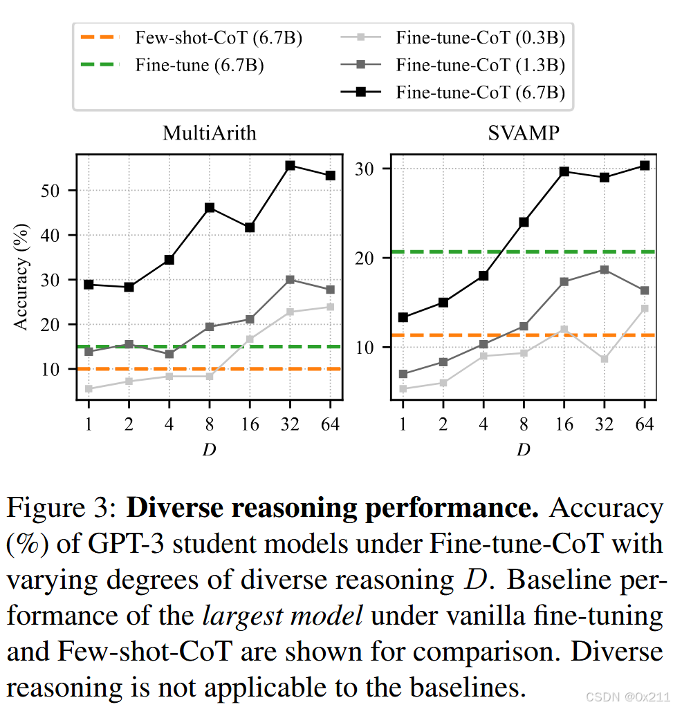

多推理
为了最大限度地提高微调-CoT 的教学效果,我们可以为每个练习样本生成多个推理表明。这种方法的灵感泉源于一种直觉,即多重推理路径可用于解决复杂任务,即第二类任务(Evans,2010 年)。我们认为,复杂任务的这一独特特征与教师模子的随机生成能力相结合,可以使多样化推理仅仅通过额外的教师推理就能显著提高推理监督。具体来说,对于给定的样本 Si,我们不是采用贪婪解码的 Zero-shot-CoT 来获得单一的表明-答案对(eˆi, ˆai),而是利用随机抽样策略,即大 T 的温度抽样,来获得 D 个差别的生成 {(rˆij, ˆaij)}D j。随后的推理样本整理和微调工作照常进行。我们将 D 称为推理多样性程度。Wang 等人(2022 年)和 Huang 等人(2022 年)也采用了类似的方法,即生成多个 CoT 输出并进行边际化,以找到最优答案。然而,这种多样化推理对学生模子教学的影响尚未得到认可,也未在同时进行的工作中得到深入研究(Huang 等人,2022;Li 等人,2022a;Magister 等人,2022;Fu 等人,2023)。我们注意到,多样化推理需要在学生模子的开辟成本和推理成本/质量之间做出重要衡量,我们将在第 5.3 节讨论这一点。

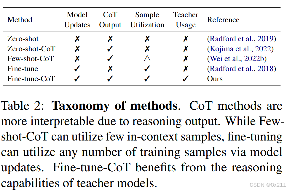

baseline: 我们将微调-CoT(我们的方法)与四种基线方法进行了比力:标准零样本提示、虚无微调、零样本-CoT(Kojima 等人,2022 年)和少样本-CoT(Wei 等人,2022 年b)。在给定练习样本 {(qi, ai)}i 的环境下,我们利用简单的格式 "Q: <qi>"进行零点提示。对于零样本微调,我们将提示和完成分别格式化为"<qi> ###" 和"<ai> END"。我们在表 2 中分析了各种方法的分类。在文本生成方面,除多样化推理外,我们在整个实行中都采用了 Wei 等人(2022b)和 Kojima 等人(2022)的贪婪解码法。对于教师的多样化推理,我们沿用了 Wang 等人(2022)的方法,利用温度采样,T = 0.7。我们在附录 A 中提供了实行细节。

多推理方案本质上提高了微调COT的表现。

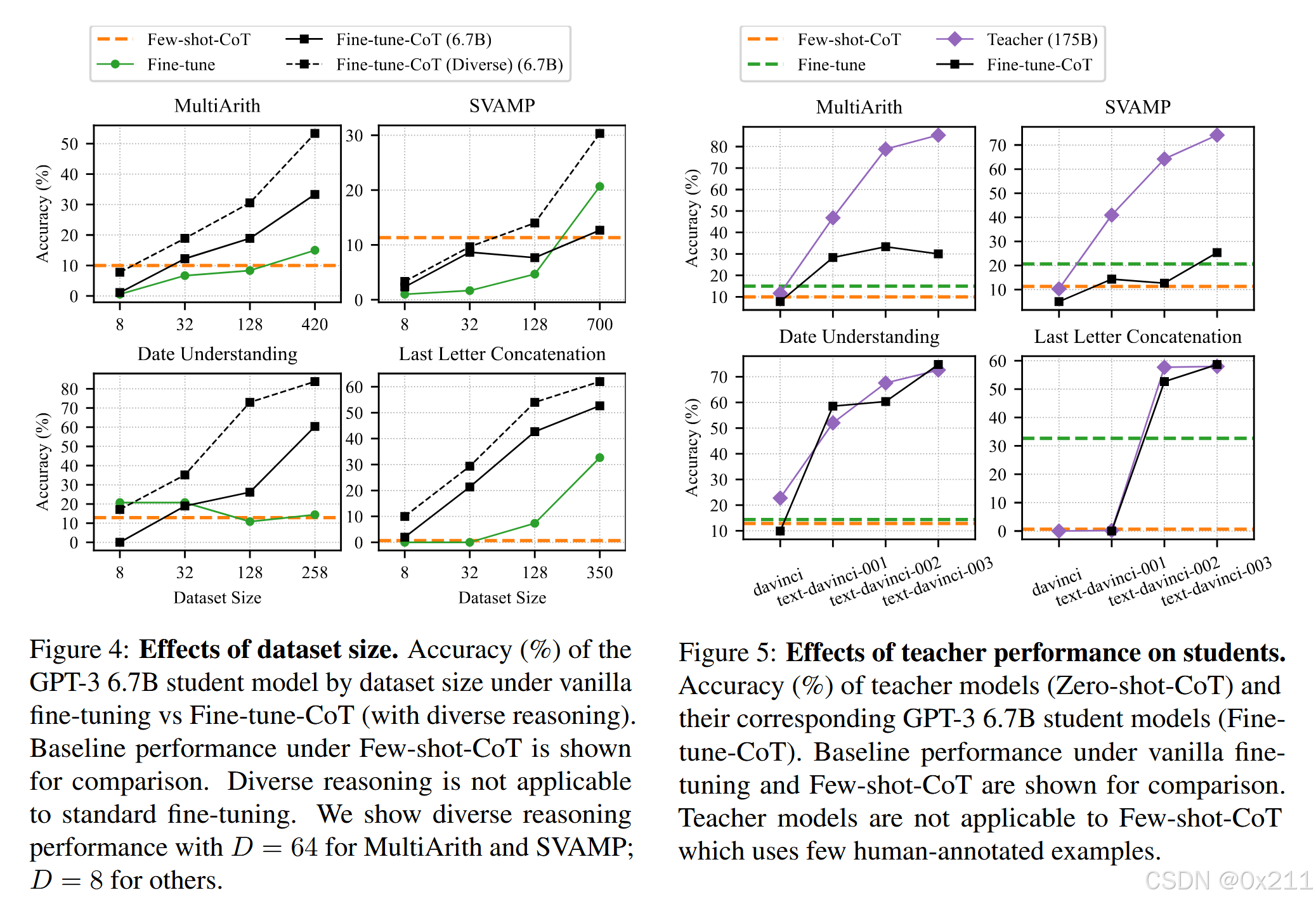

如果数据更多,则文中的方法会更好
教师模子的推理过程会影响效果
