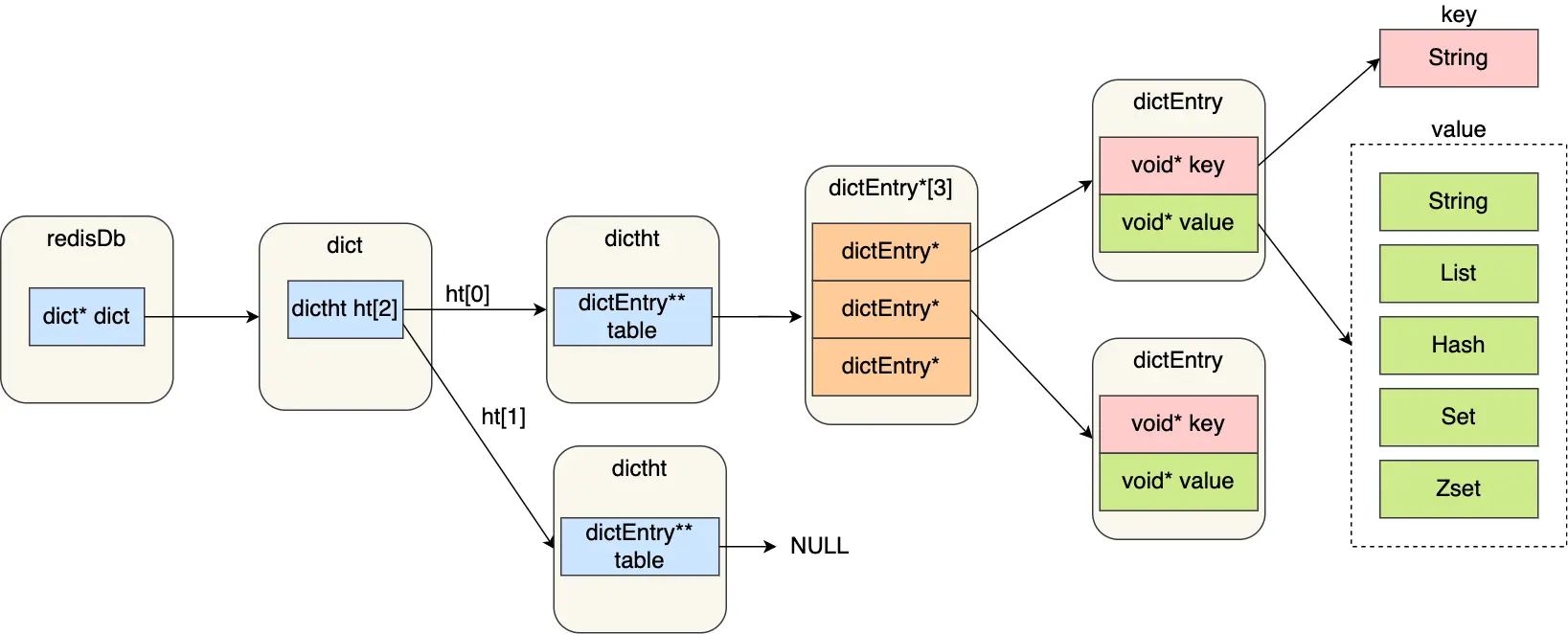

其实是Redis 底层使用了一个全局哈希表保存所有键值对,哈希表的最大好处就是 O(1) 的时间复杂度快速查找到键值对。哈希表其实就是一个数组,数组中的元素叫做哈希桶。
  • redisDb 布局,表示 Redis 数据库的布局,布局体里存放了指向了 dict 布局的指针;//默认有16个数据库
  • dict 布局,布局体里存放了 2 个哈希表,正常环境下都是用哈希表1,哈希表2只有在 rehash 的时候才用;
  • ditctht 布局,表示哈希表的布局,布局里存放了哈希表数组,数组中的每个元素都是指向一个哈希表节点布局(dictEntry)的指针;
  • dictEntry 布局,表示哈希表节点的布局,布局里存放了 void* key 和 void* value 指针, key 指向的是 String 对象,而 value 就是指Redis的几种数据类型。

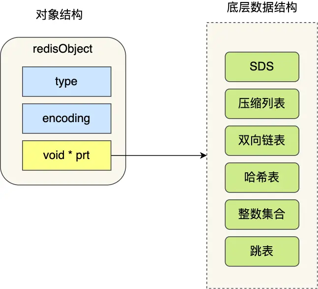

void *key 和 void *value 指针指向的就是 Redis 对象。Redis中有全局hash表,key是String,value是不同类型的对象,假如是Java,那可以直接用Map来通用表示。而Redis直接由C语言实现,因此具体的每个对象都由 redisObject 布局表示,用type来表示具体类型,如下:
  1. typedef struct redisObject {
  2.     unsigned type: 4;        // 对象类型
  3.     unsigned storage: 2;     // REDIS_VM_MEMORY or REDIS_VM_SWAPPING
  4.     unsigned encoding: 4;    // 对象所使用的编码
  5.     unsigned lru: 22;        // lru time (relative to server.lruclock)
  6.     int refcount;            // 对象的引用计数
  7.     void *ptr;               // 指向对象的底层实现数据结构
  8. } robj;
  • type,标识该对象是什么类型的对象(String 对象、 List 对象、Hash 对象、Set 对象和 Zset 对象);
  • encoding,标识该对象使用了哪种底层的数据布局;
  • ptr,指向底层数据布局的指针。

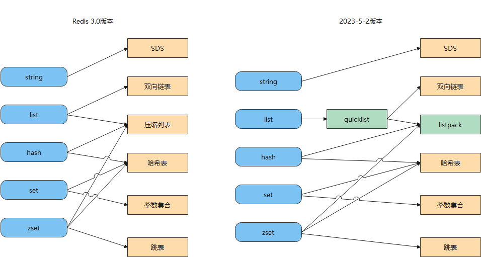

如图,Redis 数据类型(也叫 Redis 对象)和底层数据布局的对应关图:
  • 默认环境下hash使用listpack存储,当保存的字段-值的数量大于512个大概单个字段的值大于64个字节时,改为hashtable。
  • 默认环境下zSet使用listpack做为存储布局,当集合中的元素大于等于128个或是单个值的字节数大于等于64,存储布局会修改为skiplist。
这几个值都是可以修改的,没必要记;在redis.conf里
  1. hash-max-listpack-entries 512
  2. hash-max-listpack-value 64
  3. zset-max-listpack-entries 128
  4. zset-max-listpack-value 64

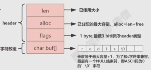

SDS布局
  • len,记录了字符串长度。这样获取字符串长度的时候,只必要返回这个成员变量值就行,时间复杂度只必要 O(1)。
  • alloc,分配给字符数组的空间长度。这样在修改字符串的时候,可以通过 alloc - len 盘算出剩余的空间巨细,可以用来判断空间是否满足修改需求,假如不满足的话,就会主动将 SDS 的空间扩容至执行修改所需的巨细,然后才执行现实的修改操作。这样就不会发生缓冲区溢出
  • flags,用来表示不同类型的 SDS。一共设计了 5 种类型,分别是 sdshdr5、sdshdr8、sdshdr16、sdshdr32 和 sdshdr64。
  • buf[],字符数组,用来保存现实数据。不但可以保存字符串,也可以保存二进制数据。
SDS 的 API 使用二进制的方式来处理 SDS 存放在 buf[] 里的数据,使得 Redis 不但可以保存文本数据,也可以保存任意格式的二进制数据。
SDS的动态其实指的就是动态扩容

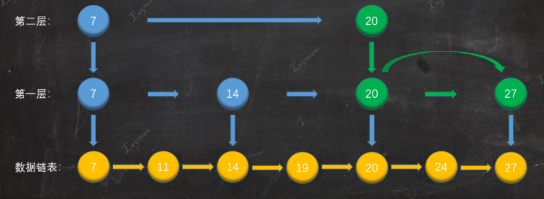

跳表
跳表的上风是能支持平均 O(logN) 复杂度的节点查找。
跳表是在链表基础上改进过来的,实现了一种「多层」的有序链表,这样的好处是能快读定位数据。
  1. struct dictEntry {
  2.     void *key;
  3.     union {
  4.         void *val;
  5.         uint64_t u64;
  6.         int64_t s64;
  7.         double d;
  8.     } v;
  9.     struct dictEntry *next;     /* Next entry in the same hash bucket. */
  10.     void *metadata[];
  11. };
跳表布局如下:
跳表的相邻两层的节点数量最抱负的比例是 2:1,查找复杂度可以降低到 O(logN)。
Redis中的跳表是两步两步跳的吗?
假如接纳新增节点大概删除节点时,来调整跳表节点以维持比例2:1的方法的话,显然是会带来额外开销的。
跳表在创建节点时候,会生成范围为[0-1]的一个随机数,假如这个随机数小于 0.25(相当于概率 25%),那么层数就增长 1 层,然后继续生成下一个随机数,直到随机数的效果大于 0.25 结束,最终确定该节点的层数。因为随机数取值在[0,0.25)范围内概率不会凌驾25%,以是这也说明白增长一层的概率不会凌驾25%。这样的话,当插入一个新结点时,只需修改前后结点的指针,而其它结点的层数就不必要随之改变了,这样就降低插入操作的复杂度。
